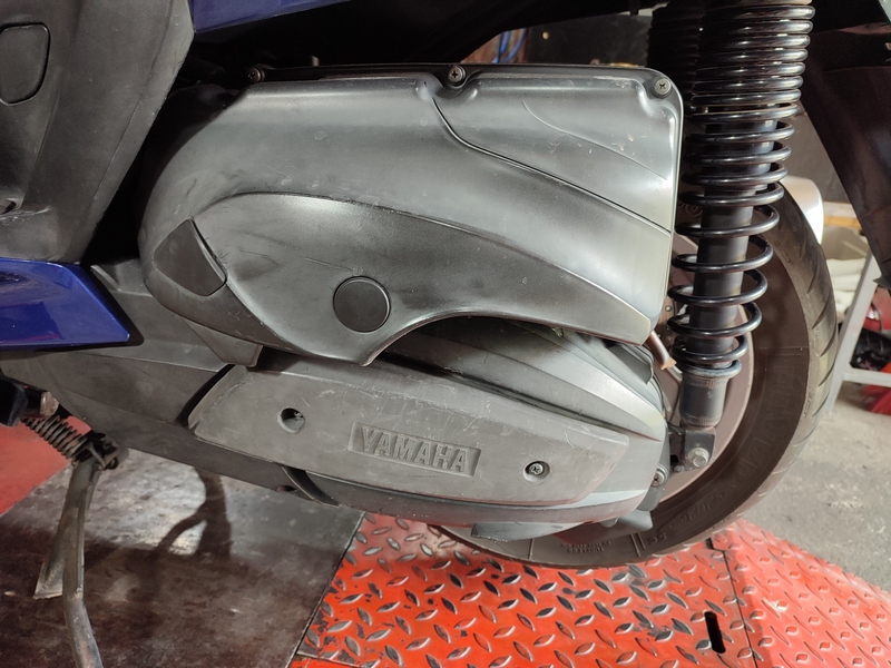

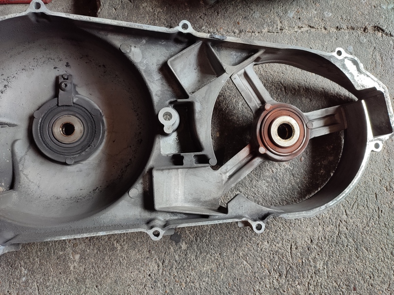

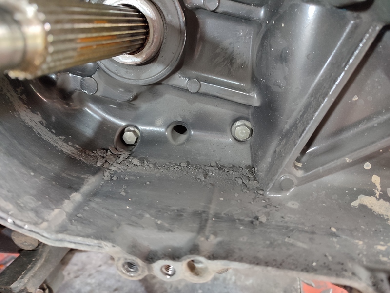

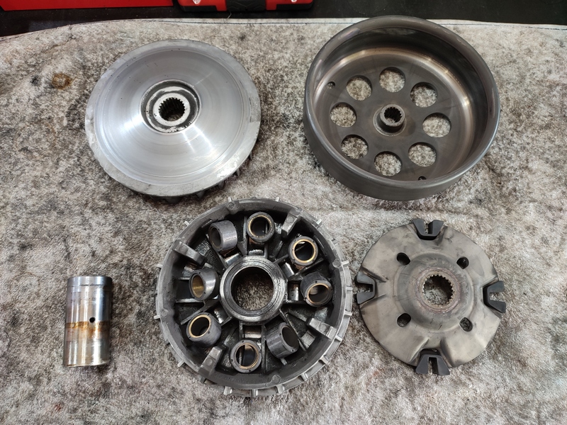

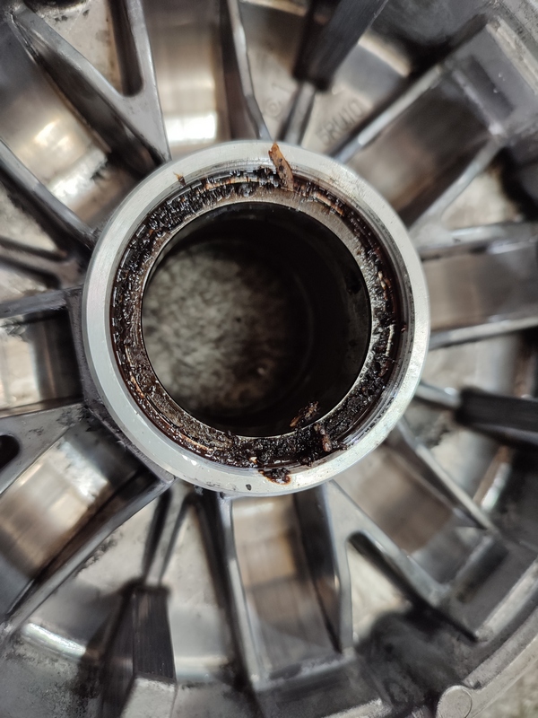

Divljak 3 Napisano Jul 29, 2021 (promenjeno) U prolazu, 2 postova Lokacija: Lozovik Motocikl: Yamaha Majesty 400 Prijavi odgovor kao problematičan Pozdrav ekipo, potrebno mi je par nekih saveta vezano za variator. Rasturio sam radi godisnjeg ciscenja i istrazio malo, prvo nisam nasao nikakav O ring (a vidim da ga spominjete) izmedju bolcne variatora i one druge caure sto ide dalje kroz semering radilice. Kojom mascu posle pranja da napunim bolcnu unutar varijatora i zadnji sistem tanjira. Kais mi je po malo ispucao u dubljim prevojima ali samo sa unutrasnje strane, spolja kao nov, sirina mu je 28,8 mm (uputstvo kaze do 27 moze da se koristi). Na variatoru se vidi da se kais ne penje do samog vrha nego koristi dve trecine konusa variatora (centralna bela malosi opruga na kvacilu) zasto se to desava. Gde kupiti klizace variatora Promenio Jul 29, 2021 član Divljak Citat Podeli ovaj odgovor sa prijateljima Link to post Share on other sites More sharing options...

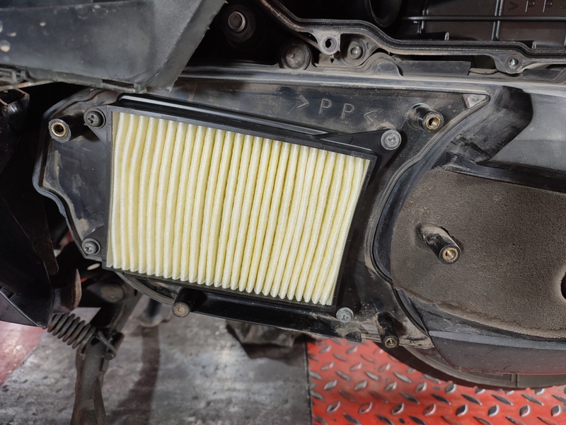

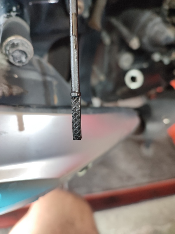

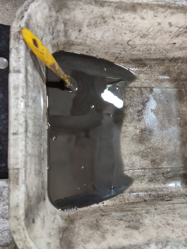

Uros Novi Sad 39 Napisano Jul 3, 2022 U prolazu, 58 postova Lokacija: Novi Sad Motocikl: Yamaha Majesty Yp400-2007 | Dl 1000 V strom 2004 Prijavi odgovor kao problematičan Pozdrav svima. Ja sam vlasnik Majesty-ja 400 iz 2007. godine. Do sada presao 20.000 kilometara bez ikakvih problema. Redovno radjeni servisi ulja i filtera na 50...km kako predlaze fabrika i uputstva. Potrosnja po gradu devojka i ja malo preko 4l na 100km. Uradio sam jesenas servis i zamenuo kais posto je bio na 27mm; a to je limit da se menja. E sada nedavno sam zamenuo i ubacio centralnu belu oprugu malossi i bele oprugice kvacila malossi, ovo je model kvacila sa 5 lamela. Desava mi se konstantno trzanje kada upalim motor i sedim na njemu, a kada treba da krenem pocne bas da trese, kada vozim pa hocu da stanem i pustim gas i on i dalje nastavi da ide bez da stane kao da nece da odvoji kvacilo da popusti, i kada hocu da zakocim on mi onako naglo trzne i ugasi se motor. Rolnice su fabricke sve merene u gram tacne i bez promene oblika, a lamele na kvacilu su odlicne oko 4,5mm sto je kao da su nove nepotrosene skoro nista, korpa kvacila tj. dobos je takodje u super stanju bez riseva i tragova potrosenosti marke ferodo. Da li neko zna u cemu moze biti problem ili cu morati kod majstora da teram? Inace kada sam uzeo motor terao sam kod Markosa u Novi Sad na proveru, a posle sam sve sam odrzavao. Takodje sam dobio i kontakt i saradjivao sa majstorom Bobanom iz Panceva koji radi i servis i delove za motore. Hvala puno unapred. Citat Podeli ovaj odgovor sa prijateljima Link to post Share on other sites More sharing options...

wragg 1333 Napisano Jul 3, 2022 Zainteresovan, 582 postova Lokacija: Stuttgart Motocikl: Adidas Prijavi odgovor kao problematičan Pozdrav svima. Ja sam vlasnik Majesty-ja 400 iz 2007. godine. Do sada presao 20.000 kilometara bez ikakvih problema. Redovno radjeni servisi ulja i filtera na 50...km kako predlaze fabrika i uputstva. Potrosnja po gradu devojka i ja malo preko 4l na 100km. Uradio sam jesenas servis i zamenuo kais posto je bio na 27mm; a to je limit da se menja. E sada nedavno sam zamenuo i ubacio centralnu belu oprugu malossi i bele oprugice kvacila malossi, ovo je model kvacila sa 5 lamela. Desava mi se konstantno trzanje kada upalim motor i sedim na njemu, a kada treba da krenem pocne bas da trese, kada vozim pa hocu da stanem i pustim gas i on i dalje nastavi da ide bez da stane kao da nece da odvoji kvacilo da popusti, i kada hocu da zakocim on mi onako naglo trzne i ugasi se motor. Rolnice su fabricke sve merene u gram tacne i bez promene oblika, a lamele na kvacilu su odlicne oko 4,5mm sto je kao da su nove nepotrosene skoro nista, korpa kvacila tj. dobos je takodje u super stanju bez riseva i tragova potrosenosti marke ferodo. Da li neko zna u cemu moze biti problem ili cu morati kod majstora da teram? Inace kada sam uzeo motor terao sam kod Markosa u Novi Sad na proveru, a posle sam sve sam odrzavao. Takodje sam dobio i kontakt i saradjivao sa majstorom Bobanom iz Panceva koji radi i servis i delove za motore. Hvala puno unapred. Ja bih rekao da ti oprugice kvacila prave problem jer su premekane pa ne odvajaju kvacilo ili nesto nisi sastavio kako treba. Skini opet kvacilo pa vidi sta se tu desava. Definitivno ti kvacilo ne odvaja kako treba.Gesendet von meinem SM-G991B mit Tapatalk 1 Citat Podeli ovaj odgovor sa prijateljima Link to post Share on other sites More sharing options...

SaleKg 1795 Napisano Jul 3, 2022 Zainteresovan, 352 postova Lokacija: Celje, Slovenija Motocikl: Suzuki Burgman 650, Honda NC 750X Prijavi odgovor kao problematičan Pre 2 sati, Uros Novi Sad je napisao: Pozdrav svima. Ja sam vlasnik Majesty-ja 400 iz 2007. godine. Do sada presao 20.000 kilometara bez ikakvih problema. Redovno radjeni servisi ulja i filtera na 50...km kako predlaze fabrika i uputstva. Potrosnja po gradu devojka i ja malo preko 4l na 100km. Uradio sam jesenas servis i zamenuo kais posto je bio na 27mm; a to je limit da se menja. E sada nedavno sam zamenuo i ubacio centralnu belu oprugu malossi i bele oprugice kvacila malossi, ovo je model kvacila sa 5 lamela. Desava mi se konstantno trzanje kada upalim motor i sedim na njemu, a kada treba da krenem pocne bas da trese, kada vozim pa hocu da stanem i pustim gas i on i dalje nastavi da ide bez da stane kao da nece da odvoji kvacilo da popusti, i kada hocu da zakocim on mi onako naglo trzne i ugasi se motor. Rolnice su fabricke sve merene u gram tacne i bez promene oblika, a lamele na kvacilu su odlicne oko 4,5mm sto je kao da su nove nepotrosene skoro nista, korpa kvacila tj. dobos je takodje u super stanju bez riseva i tragova potrosenosti marke ferodo. Da li neko zna u cemu moze biti problem ili cu morati kod majstora da teram? Inace kada sam uzeo motor terao sam kod Markosa u Novi Sad na proveru, a posle sam sve sam odrzavao. Takodje sam dobio i kontakt i saradjivao sa majstorom Bobanom iz Panceva koji radi i servis i delove za motore. Hvala puno unapred. Proveri i podmaži osovinice na paknovima kvačila i proveri da nešto ne glave te bele oprugice. 1 Citat Podeli ovaj odgovor sa prijateljima Link to post Share on other sites More sharing options...
Divljak 3 Napisano Jul 3, 2022 U prolazu, 2 postova Lokacija: Lozovik Motocikl: Yamaha Majesty 400 Prijavi odgovor kao problematičan Hoce da zeza nov kais, neki brendovi ga prave malo kraceg od mitsuboshi i yamahinog pa se javlja efekat skroz drugacijeg odnosa u prenosu. Ne trebaju ti bele opruge u kvacilu, samo bela centralna i par grama lakse rolnice 1 Citat Podeli ovaj odgovor sa prijateljima Link to post Share on other sites More sharing options...

Uros Novi Sad 39 Napisano Jul 4, 2022 (promenjeno) U prolazu, 58 postova Lokacija: Novi Sad Motocikl: Yamaha Majesty Yp400-2007 | Dl 1000 V strom 2004 Prijavi odgovor kao problematičan Pre 9 sati, Divljak je napisao: Hoce da zeza nov kais, neki brendovi ga prave malo kraceg od mitsuboshi i yamahinog pa se javlja efekat skroz drugacijeg odnosa u prenosu. Ne trebaju ti bele opruge u kvacilu, samo bela centralna i par grama lakse rolnice Kais sam stavio Mitsuboshi iz Moto Bike-a ovde u Ns placen oko 14.000din. Na njemu kada sam skinuo sad kvacilo mislim da su oprugice lamela neke zelene boje, a centralna opruga je obicne boje metala. Imam jos zute i crvene oprugice malossi, koje da stavim ili da vratim te sto su bile na njemu? Rolnice su od 15g fabricke to nisam dirao. A sto se tice onih malih osovinica preko kojih lamele klize to su neke gume mekane preko kojih lamele rade svoje, vidim da su dve ili tri ostecene skoro da ih nema, jel to moze da pravi probleme ozbiljne? Promenio Jul 4, 2022 član Uros Novi Sad Citat Podeli ovaj odgovor sa prijateljima Link to post Share on other sites More sharing options...

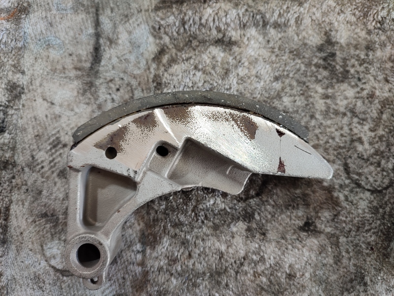

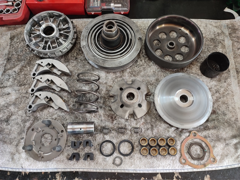

boza_kg 6906 Napisano Jul 4, 2022 Ne silazi, 4988 postova Lokacija: Kragujevac Motocikl: Kymco Agility+ 300 Prijavi odgovor kao problematičan Gumice su amortizeri\ublaživači, da ne lupaju lamele pri vraćanju. Osovinice su sa suprotne strane. Naravno, i gumice treba da budu dobre i cele. Moj skroman savet je da odeš kod dobrog majstora. Ako nemaš iskustva, sva prilika je da ćeš 10x da pogrešiš, pre nego što namestiš CVT kako treba, a može biti i da nešto zezneš pri tome. Citat Podeli ovaj odgovor sa prijateljima Link to post Share on other sites More sharing options...
SaleKg 1795 Napisano Jul 4, 2022 Zainteresovan, 352 postova Lokacija: Celje, Slovenija Motocikl: Suzuki Burgman 650, Honda NC 750X Prijavi odgovor kao problematičan Pre 13 sati, Divljak je napisao: Hoce da zeza nov kais, neki brendovi ga prave malo kraceg od mitsuboshi i yamahinog pa se javlja efekat skroz drugacijeg odnosa u prenosu. Ne trebaju ti bele opruge u kvacilu, samo bela centralna i par grama lakse rolnice Poz. Jesi pravio možda ležaj za oprugu? Citat Podeli ovaj odgovor sa prijateljima Link to post Share on other sites More sharing options...

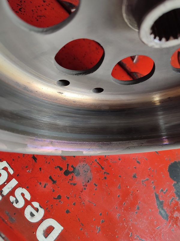

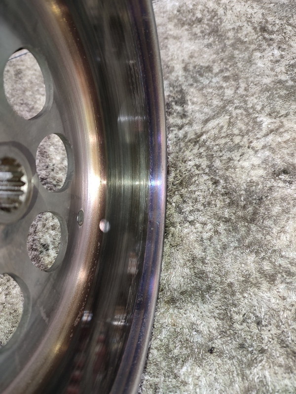

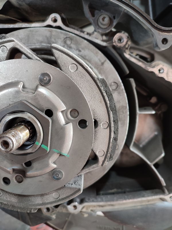

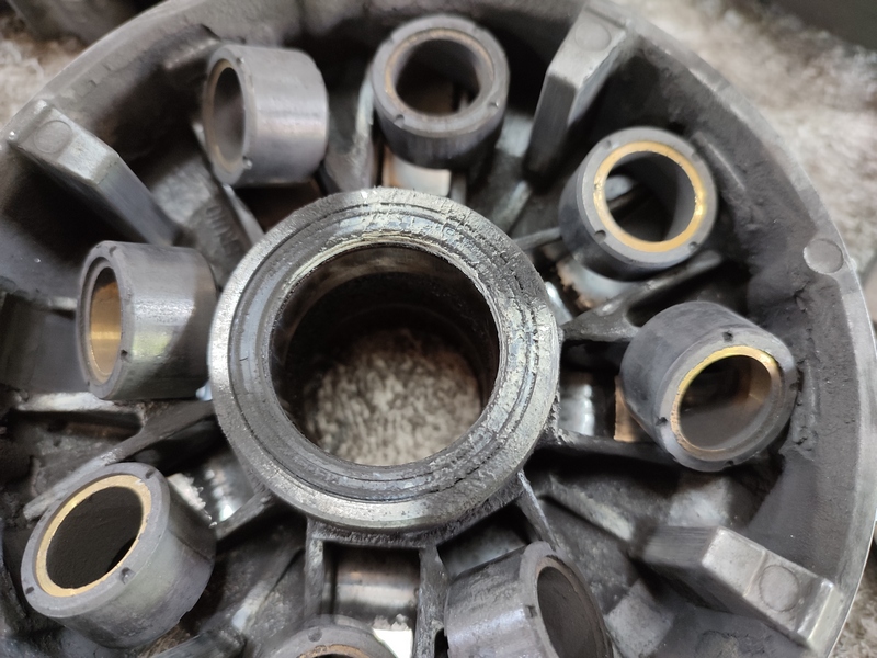

Uros Novi Sad 39 Napisano Jul 7, 2022 U prolazu, 58 postova Lokacija: Novi Sad Motocikl: Yamaha Majesty Yp400-2007 | Dl 1000 V strom 2004 Prijavi odgovor kao problematičan Evo da se javim povodom problema koji sam imao. Rastavio sam sve sto se tice kvacila, poskidao oprugice, poskidao lamele svih 5, ocistio osovinice i podmazao, lamele malo skinuo sa smirglom, zatim sam vratio stare oprugice neke zelene koje su bile tu pre. Korpu kvacila sam takodje osmirglao i ocistio, odmastio, kao i sve ostalo gde naleze kais sam ocistio i odmastio, podmazao caure i sve sto treba i zatim zapakovao sve nazad. Danas sam provozao 10ak kilometara i ponasa se odlicno, krece fino, jednako i bez trzanja, videcemo za dalje kako ce da se ponasa. Hvala svima na savetima, svaka pomoc dobro dodje. Ostalo mi je dva pakovanja oprugica odnosno 18 komada malossi bele, zute i crvene ukoliko nekom treba moze da se javi. Sifra oprugica je 2911848 da znate na sta pase pa eto ako treba tu sam. Oprugice su nove u org. pakovanju imam i fiskalni racun, kupljene pre mesec dana. Da dodam, centralnu oprugu sam ostavio belu malossi, a stara fabricka je u merama tako da moze da se koristi i dalje. 2 Citat Podeli ovaj odgovor sa prijateljima Link to post Share on other sites More sharing options...
Satelis 17728 Napisano Jul 9, 2022 Integrisan, 9760 postova Lokacija: Beograd - M.M.Lug Motocikl: Peugeot Satelis250 ...... Honda NC750XD Prijavi odgovor kao problematičan Majesty upravo sa tim problemom... tresenje pri polasku, hucanje, ujanje 2 puta je zvono obradjeno, 1 zamena lamela za novim sluzi besprekorno ali nikako tresenje da prestane da vidimo sta se tu krije oko 6K predjeno po asfaltu..... na drugoj strani slicna slika od cvt-a isto lose za pocetak leti u kantu svi srafovi dobro pretegnuti lezajevi kaput bilo je dobrog pregrevanja jest nov ceo gornji deo kavcila al nije dobro kako ce unutra biti... gotovo iskljucivo od Vas zavisi ne mogu se naprati odmastiti .... ruka za rukom nova, malo presla ne sme tako biti, pored toga sto je uza, kratka je feroda a cim je kratka znaci da se stedelo cim se stedi znaci da je manja povrsina koja ce hvatati za zvono... ne biva sira duza, deblja .... dalje sve kontate Zvono nisam smeo dirati, blago je deformisano bas blago. Donji deo kvacila je za zamenu, izvrtelo je dosta. Sklopljen cvt, valjalo bi probati. fali jedno po litre tu su i filteri tu su i oznake pa i nije neka razlika Misko 6 2 Citat Podeli ovaj odgovor sa prijateljima Link to post Share on other sites More sharing options...

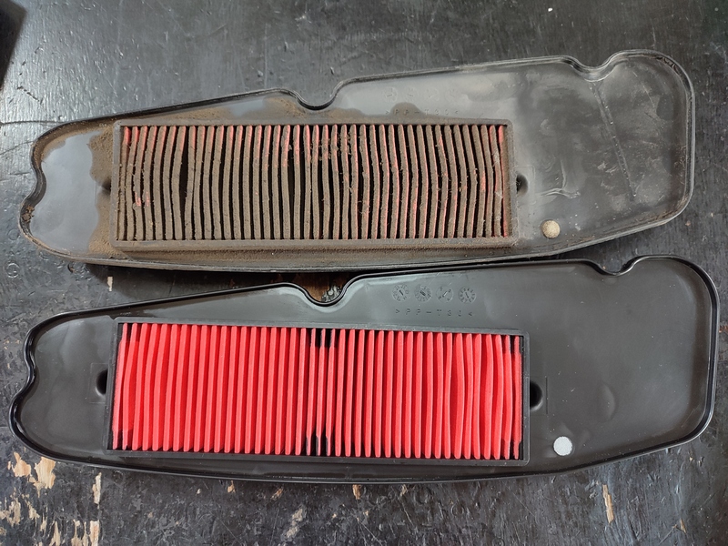

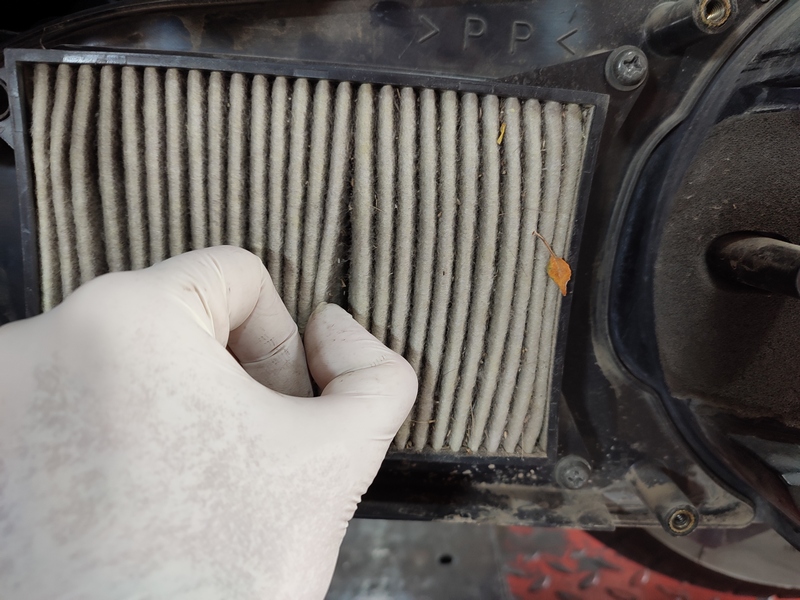

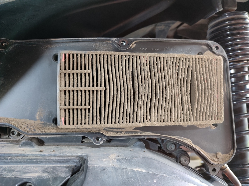

Uros Novi Sad 39 Napisano Jul 10, 2022 U prolazu, 58 postova Lokacija: Novi Sad Motocikl: Yamaha Majesty Yp400-2007 | Dl 1000 V strom 2004 Prijavi odgovor kao problematičan Interval zamene filtera i ulja kod njega je na 5.000km tada pocne da blica na tabli oil change, posle se resetuje. Filteri se prljaju katastrofa. Evo kod mene zamenjeni u septembru 2021.god i nije vozen nesto mnogo, tek sad od aprila sam poceo da vozim, a filteri katastrofa s' tim da vozim samo grad i otvoreno, katastrofa kakvi su. Iz onog malog kod varijatora je ispalo pola kile prasine onako fine one. A ona dva velika filtera gore su crni sa te spoljne strane. E sad to sto se tice tog CVT ti svakako ces bolje da zakljucis sta je, jer si majstor. Ja kada sam kupio motor uvek se to blago osecalo neko drhtanje, a kada se voze dvoje pri polasku se osetilo vise naravno. Kod mene je kvacilo sa 5 lamela i stvarno sve su jednake, jedino su oni ublazivaci male gumice pojedeni. Vidim da malossi ima set za reparaciju tih gumica za 5.30€. Ostalo sve ima u radnji kod nas. Ja sada vozim, testiram da vidim kako ce kod mene da se ponasa posle ovoga sto sam radio. Danas smo devojka i ja presli oko 170km i za sada se super ponasa. Oseti se to neko blago podrhtavanje kad se krene dok kvacilo ne uhvati na jedno 3.000 rpm i posle je super, lepo ubrzava. Citat Podeli ovaj odgovor sa prijateljima Link to post Share on other sites More sharing options...
