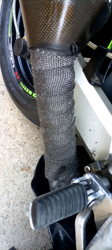

BokyBoy 22390 Napisano Februar 14, 2024 Vozim motor, nisam BAJKER, 2799 postova Lokacija: BGD-ŽKV Motocikl: Kawasaki Ninja ZX14R Performance Sport Prijavi odgovor kao problematičan Narucio termo traku, da namotam od topa do racve, probao malopre kako stoji, otprilike, ovlas...sranje tesko, em se para, em sa klupkom od 1,5m namotas 20cm... bacenih 1500 din...cisto da se neko ne zajebe. 1 Citat Podeli ovaj odgovor sa prijateljima Link to post Share on other sites More sharing options...
ironhorse 1900 Napisano Februar 14, 2024 (promenjeno) Zainteresovan, 375 postova Lokacija: NBG Motocikl: R1150GS Prijavi odgovor kao problematičan Pre sat vremena, BokyBoy je napisao: Narucio termo traku, da namotam od topa do racve, probao malopre kako stoji, otprilike, ovlas...sranje tesko, em se para, em sa klupkom od 1,5m namotas 20cm... bacenih 1500 din...cisto da se neko ne zajebe. A čemu služi ova traka namotana na izduvne cevi? Vidim to povremeno ali nikad nisam skontao. Jedino što mi je palo na pamet je da ne moraju da se glancaju pošto pobuđave nego ih zamotaš i ćao Promenio Februar 14, 2024 član ironhorse 1 Citat Podeli ovaj odgovor sa prijateljima Link to post Share on other sites More sharing options...
Sharky - Alex 7817 Napisano Februar 14, 2024 Drug član, 2242 postova Lokacija: Beograd-Borča Motocikl: CFmoto 800MT Prijavi odgovor kao problematičan Boki nemoj se ljutis, ali meni ovo ruzno. Druga stvar, neka moja logika: zamotas granu tom termo trakom i ona vise nema hladjenje, verovatno se svaki put usija i smanjuje radni vek 1 5 Citat Podeli ovaj odgovor sa prijateljima Link to post Share on other sites More sharing options...
BokyBoy 22390 Napisano Februar 14, 2024 (promenjeno) Vozim motor, nisam BAJKER, 2799 postova Lokacija: BGD-ŽKV Motocikl: Kawasaki Ninja ZX14R Performance Sport Prijavi odgovor kao problematičan pre 44 minuta, Sharky - Alex je napisao: Boki nemoj se ljutis, ali meni ovo ruzno. Druga stvar, neka moja logika: zamotas granu tom termo trakom i ona vise nema hladjenje, verovatno se svaki put usija i smanjuje radni vek Taman posla da se ljutim, i ja sam se dvoumio dok nisam probao, sad barem znam da jeste ruzno. @ironhorse A inace se traka mota da spreci grejanje cevi tojest odisanje toplote iz nje na mestima gde to nije preporucljivo, kao npr motorni prostor ili blizina nekih kablova, cevi i sl. kao i da ubrza izduvne gasove jer su isti sa trakom jos vreliji i brze se krecu kroz cev. Licno ja sam hteo da je namotam iz razloga sto mi je malo spala plastifikacija sa cevi pa me to nervira a i ponekad zakacim petom od patike pa izgorim istu a i plastika dole na ralici je pocela maaalo da se uvija jer cev prolazi bas blizu nje u jednom delu, odmah iza racve, vidi se na slici bas tik ispred nogostopa, ispod papucice zadnje kočnice. Promenio Februar 14, 2024 član BokyBoy 1 Citat Podeli ovaj odgovor sa prijateljima Link to post Share on other sites More sharing options...

Alekre 15680 Napisano Februar 14, 2024 Integrisan, 8199 postova Lokacija: Smederevo Motocikl: TDM 900 Prijavi odgovor kao problematičan 1 hour ago, BokyBoy said: Taman posla da se ljutim, i ja sam se dvoumio dok nisam probao, sad barem znam da jeste ruzno. @ironhorse A inace se traka mota da spreci grejanje cevi tojest odisanje toplote iz nje na mestima gde to nije preporucljivo, kao npr motorni prostor ili blizina nekih kablova, cevi i sl. kao i da ubrza izduvne gasove jer su isti sa trakom jos vreliji i brze se krecu kroz cev. Licno ja sam hteo da je namotam iz razloga sto mi je malo spala plastifikacija sa cevi pa me to nervira a i ponekad zakacim petom od patike pa izgorim istu a i plastika dole na ralici je pocela maaalo da se uvija jer cev prolazi bas blizu nje u jednom delu, odmah iza racve, vidi se na slici bas tik ispred nogostopa, ispod papucice zadnje kočnice. Hoćeš kontakt da uradiš cerakotu? Trpi do 800c. Citat Podeli ovaj odgovor sa prijateljima Link to post Share on other sites More sharing options...

BokyBoy 22390 Napisano Februar 14, 2024 Vozim motor, nisam BAJKER, 2799 postova Lokacija: BGD-ŽKV Motocikl: Kawasaki Ninja ZX14R Performance Sport Prijavi odgovor kao problematičan Pre 2 sati, Alekre je napisao: Hoćeš kontakt da uradiš cerakotu? Trpi do 800c. Hvala ti al nema potrebe za njom, to ako odlucim da radim grane, ovo je bilo planirano od racve do topa a tu je mnogo manja temperatura. Mada, sibni kontakt svakako, ko zna... Citat Podeli ovaj odgovor sa prijateljima Link to post Share on other sites More sharing options...

Krokodilo 3197 Napisano Februar 14, 2024 Ne silazi, 5269 postova Prijavi odgovor kao problematičan A čemu služi ova traka namotana na izduvne cevi? Vidim to povremeno ali nikad nisam skontao. Jedino što mi je palo na pamet je da ne moraju da se glancaju pošto pobuđave nego ih zamotaš i ćaoДа ти уништи гране, неповратно.Sent from my SM-G998B using Tapatalk 2 1 Citat Podeli ovaj odgovor sa prijateljima Link to post Share on other sites More sharing options...
