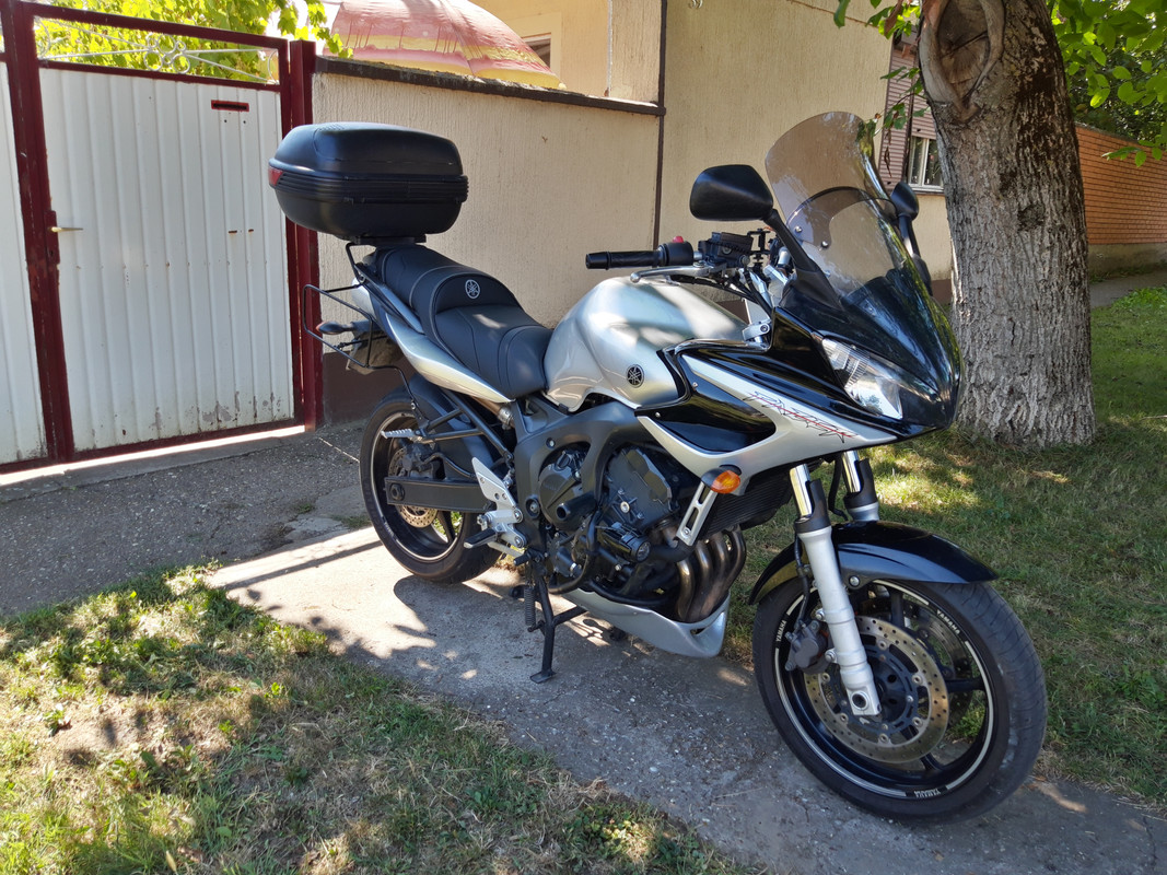

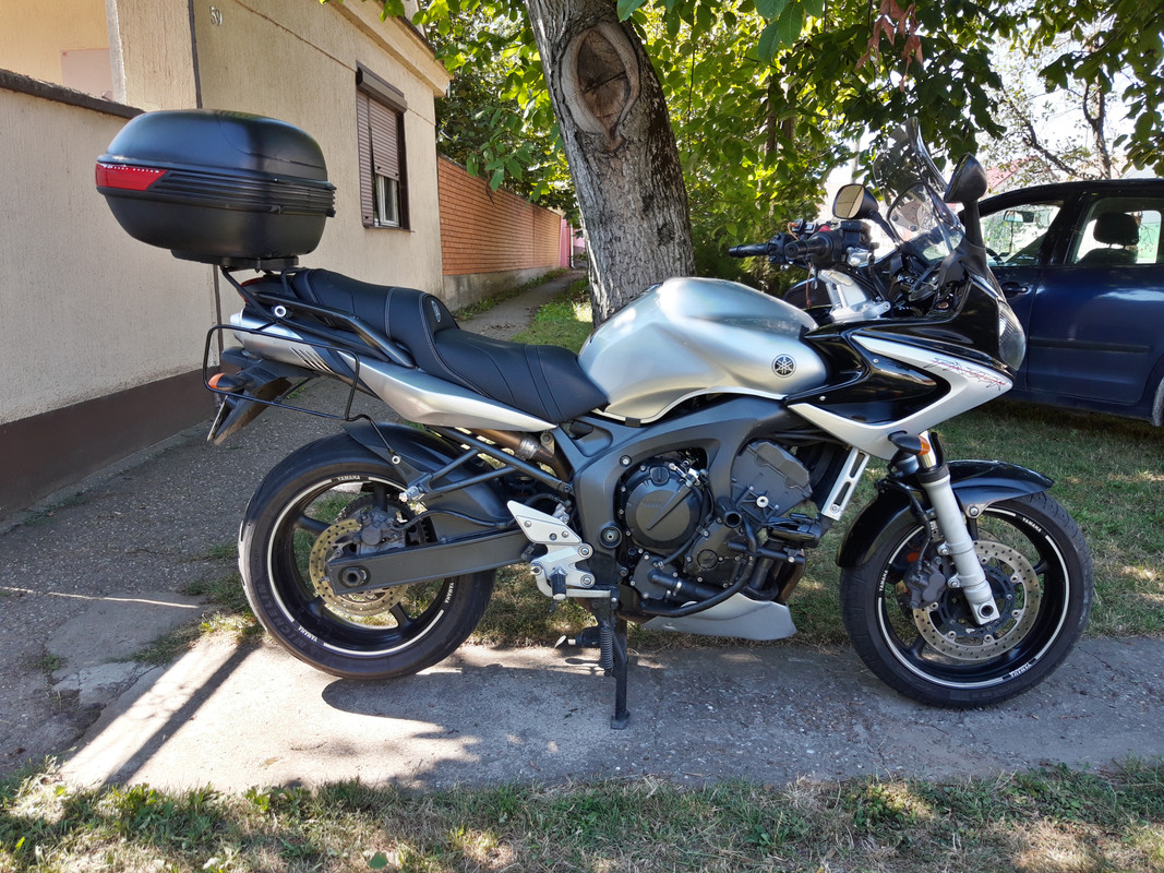

pre 11 minuta, Alexandra995 je napisao:
Hvala, hvala... Danas odrađen tehnički i registracija, pa će nadam se do vikenda da padne neka vožnjica. :takoje:
Bože, kako je lepa... 😍
A ti se dvoumila dal da je uzmeš....a vidi sad.
  • Sviđa mi se 1
  • Drug član, 1451 postova
  • Lokacija: Leskovac
  • Motocikl: Yamaha Fazer FZ6 S2 ABS '08
pre 6 minuta, Žaksi je napisao:
Ti si mi pomogao da prelomim i hvala ti puno na tome! :takoje:
pre 9 minuta, živke je napisao:
U zdravlje da se voziš! Baš lepo izgleda, i iskreno - mnogo ti bolje stoji nego prethodni!
Hvala ti! Slažem se, CBF1000 je ipak muški motor. :)
Letos sam imala priliku da sednem na jedan oklopljeni FZ8 koji mi je bio previsok, pa sam nekako stekla lažni utisak da su sve visoke. Ovoj sam dala šansu jer mi je prodavac napomenuo da nije fabrički zadnji amortizer, već je ugrađen drugi da bi se spustio motor... Da li je istina ili ne, nemam pojma. Znam da mi je taman i to je sve što je bitno.
