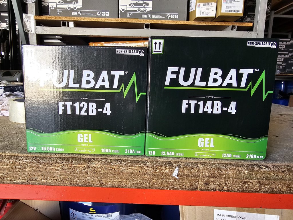

Satelis 17693 Napisano Mart 26, 2024 Integrisan, 9754 postova Lokacija: Beograd - M.M.Lug Motocikl: Peugeot Satelis250 ...... Honda NC750XD Prijavi odgovor kao problematičan Pre neki dan jurio bateriju za drugara, TDM 900..... Link do baterja sa prethodne strane TAB sa svega 120A udarne struje je premalo. Našao Fulbat ful gelski akumulator sa 210A, 6Krsd. Citat Podeli ovaj odgovor sa prijateljima Link to post Share on other sites More sharing options...
Djokic 1126 Napisano Mart 26, 2024 Ol' dirty bastard, 659 postova Lokacija: Zvezdan Motocikl: Yamaha Prijavi odgovor kao problematičan Uzeo sam taj bs sad skoro, gel, 10Ah, kostao oko 6000.Kao francuski.Videcemo. Citat Podeli ovaj odgovor sa prijateljima Link to post Share on other sites More sharing options...
acapapec 60 Napisano Mart 26, 2024 (promenjeno) U prolazu, 48 postova Lokacija: Grdelica Motocikl: TDM 850, xt 660 z , MZ es175/2 , TDM 900 Prijavi odgovor kao problematičan pre 12 minuta, Satelis je napisao: Pre neki dan jurio bateriju za drugara, TDM 900..... Link do baterja sa prethodne strane TAB sa svega 120A udarne struje je premalo. Našao Fulbat ful gelski akumulator sa 210A, 6Krsd. Slažem se da je premalo . Daj link , ja sam se ubio tražeći fulbat ali da je gel . Uzeo bih odmah . Promenio Mart 26, 2024 član acapapec Citat Podeli ovaj odgovor sa prijateljima Link to post Share on other sites More sharing options...
Satelis 17693 Napisano Mart 26, 2024 Integrisan, 9754 postova Lokacija: Beograd - M.M.Lug Motocikl: Peugeot Satelis250 ...... Honda NC750XD Prijavi odgovor kao problematičan Nema linka, imam sliku... Boki (Yulucas) mi je nabavio. Citat Podeli ovaj odgovor sa prijateljima Link to post Share on other sites More sharing options...
acapapec 60 Napisano Mart 26, 2024 U prolazu, 48 postova Lokacija: Grdelica Motocikl: TDM 850, xt 660 z , MZ es175/2 , TDM 900 Prijavi odgovor kao problematičan pre 1 minut, Satelis je napisao: Nema linka, imam sliku... Boki (Yulucas) mi je nabavio. Neki broj telefona , gde bih mogao da poručim ? Citat Podeli ovaj odgovor sa prijateljima Link to post Share on other sites More sharing options...

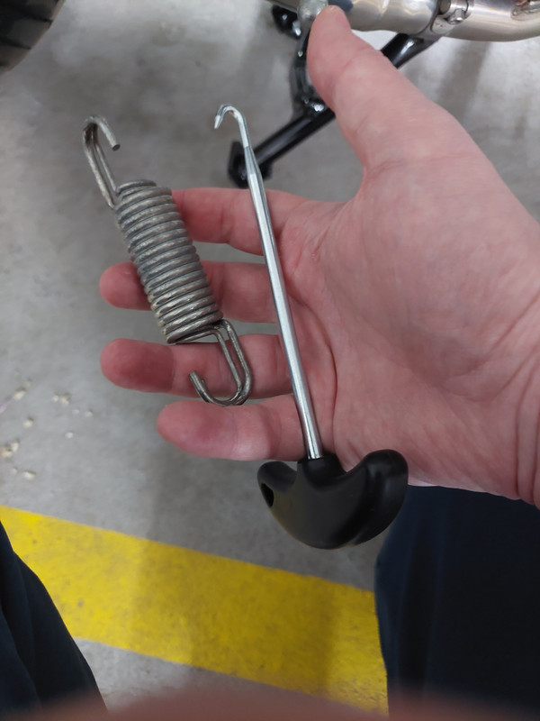

Alekre 16439 Napisano April 1, 2024 Integrisan, 8409 postova Lokacija: Smederevo Motocikl: TDM 900 Prijavi odgovor kao problematičan Za montiranje opruga, postoji ovaj jeftin i prost alat. Da se ne gubi silno vreme oko montaže opruga, ovo mora da se ima u alatu. Naravno kad se radi sa oprugama, uvek je dobro staviti rukavice i naočare. Kad je reč o centralnom, idu dve opruge jedna unutar druge. Jedna drži centralni podignut a druga je iz bezbednosnih razloga. Ako se prva otkači npr. Tako da, centralni je osvežen plastificiranjem, na stopice sam stavio sunđeraste podloške i sad je kao nov. Čekamo još vizir iz Grčke koji je epski naručen krajem decembra... 5 Citat Podeli ovaj odgovor sa prijateljima Link to post Share on other sites More sharing options...
