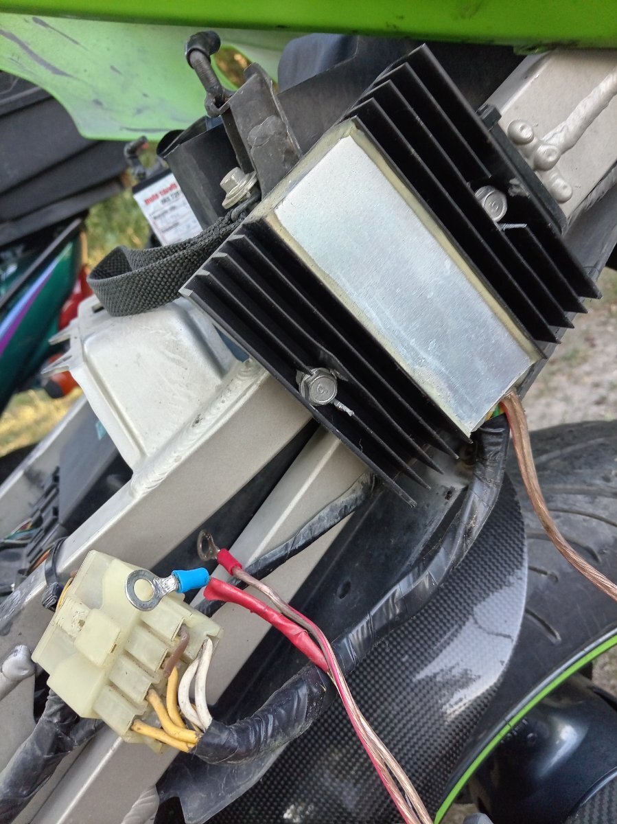

xpetronije 199 Napisano Jul 31 Svrati ponekad, 233 postova Lokacija: Lozanj, Gornji Milanovac Motocikl: Yamaha Diversion 900, Kawasaki ZZR 250, Yamaha YZF600R Thundercat, Ninja ZX9R Prijavi odgovor kao problematičan Parkirah se malopre u dvorište nakon vožnje, kad ono pišti nešto i miris kiseline. Brzo skinuo sedišta i akumulator a on se naduo, samo što nije explodirao. Stavih drugi akumulator, premerih napon, kad ono punjenje oko 17.2V. Pretpostavljam da je regler. Da li da sumnjam na nešto drugo ili je ipak regler vrisnuo? Citat Podeli ovaj odgovor sa prijateljima Link to post Share on other sites More sharing options...
bajker71 18307 Napisano Jul 31 Drug član, 2026 postova Lokacija: Beograd Motocikl: Suzuki Bandit 600 Prijavi odgovor kao problematičan Regler najverovatnije. Dobro da nije vrisnulo još nešto zbog većeg napona punjenja. Naš kolega sa foruma @zika56 popravlja reglere i može da ispita ispravnost tvog. Napiši mu pp. Na dosadnoj Diverziji 900 si imao neuništivi alternator... 3 Citat Podeli ovaj odgovor sa prijateljima Link to post Share on other sites More sharing options...

xpetronije 199 Napisano Avgust 1 Svrati ponekad, 233 postova Lokacija: Lozanj, Gornji Milanovac Motocikl: Yamaha Diversion 900, Kawasaki ZZR 250, Yamaha YZF600R Thundercat, Ninja ZX9R Prijavi odgovor kao problematičan Ma sve normalno radilo, nije mi pao niti išta... Sad gledam service manual, piše kako proveriti regler sa aku i sijalicom. Razmišljam, ako puni aku na oko 17.2V, onda mora da je regler, jel... Citat Podeli ovaj odgovor sa prijateljima Link to post Share on other sites More sharing options...
xpetronije 199 Napisano Avgust 1 Svrati ponekad, 233 postova Lokacija: Lozanj, Gornji Milanovac Motocikl: Yamaha Diversion 900, Kawasaki ZZR 250, Yamaha YZF600R Thundercat, Ninja ZX9R Prijavi odgovor kao problematičan 1 Citat Podeli ovaj odgovor sa prijateljima Link to post Share on other sites More sharing options...
pronto 8219 Napisano Avgust 1 Ne silazi, 6869 postova Lokacija: Vrmdža, Sokobanja Motocikl: konzerviran Prijavi odgovor kao problematičan Ne pali to više! Regleru svakako nije dobro, ali može da se desi da je on nesretnik bio prva žrtva spaljenih namotaja. Prava je sreća da nije knorio "mozak"....zato ga nemoj više pokretati. 2 Citat Podeli ovaj odgovor sa prijateljima Link to post Share on other sites More sharing options...
xpetronije 199 Napisano Avgust 1 Svrati ponekad, 233 postova Lokacija: Lozanj, Gornji Milanovac Motocikl: Yamaha Diversion 900, Kawasaki ZZR 250, Yamaha YZF600R Thundercat, Ninja ZX9R Prijavi odgovor kao problematičan Ne palim nikako dok ne vidim šta je. Svakako je akumulator van motora jer je vrisnuo. Citat Podeli ovaj odgovor sa prijateljima Link to post Share on other sites More sharing options...
xpetronije 199 Napisano Avgust 1 Svrati ponekad, 233 postova Lokacija: Lozanj, Gornji Milanovac Motocikl: Yamaha Diversion 900, Kawasaki ZZR 250, Yamaha YZF600R Thundercat, Ninja ZX9R Prijavi odgovor kao problematičan Ne verujem da su spaljeni namotaji, pre desetak dana sam merio punjenje, čisto da proverim, bilo je oko 14.4v, nakon toga nije vožen do juče. Jedino što sam u međuvremenu uradio je zamenio relej žmigavaca, jer su napred led pa zbog onog brzog treperenja. Ne znam da li je to imalo uticaja. Citat Podeli ovaj odgovor sa prijateljima Link to post Share on other sites More sharing options...

icecool 737 Napisano Avgust 3 Zainteresovan, 545 postova Lokacija: Hamburg Motocikl: Kawasaki ZX9R- Honda XL 1000 V Varadero Prijavi odgovor kao problematičan Skini taj relej za žmigavce sto si ugradio ODMAH, i vrati stari.Proveri sa njim koliko struje puni regler.Verovavatno si pogrešno spojio neki kabel ili je relej neodgovarajući za ZX9R.U oba slučaja regler će podići napon jer detektuje pogrešan napon punjenja.Ako si imao sreće sve će raditi normalno čim vratis originalni relej i odustaneš od LED žmigavca.Ne pitaj kako znam. Citat Podeli ovaj odgovor sa prijateljima Link to post Share on other sites More sharing options...
xpetronije 199 Napisano Avgust 3 Svrati ponekad, 233 postova Lokacija: Lozanj, Gornji Milanovac Motocikl: Yamaha Diversion 900, Kawasaki ZZR 250, Yamaha YZF600R Thundercat, Ninja ZX9R Prijavi odgovor kao problematičan To sam odmah probao, vratio njegov fabrički relej i isti je napon bio 17.2,mada to je odmah nakon defekta, tako da ne mora ništa da znači. Uglavno, vraćen je njegov fabrički relej. Nisam spajao žice releja jer je onaj model sa kablićem, direktna ugradnja, sa 2 pina. Upravo skidam regler. Vidim da je ova braon žica isečena, i iz njega idu još ove 2 koje su stajale na plus klemi. Opet kažem, sve je normalno radilo, jedina promena je bio taj relej. I da, zalemio sam fasung sijalice štop svetla jer je jedna bila prekinuta. Citat Podeli ovaj odgovor sa prijateljima Link to post Share on other sites More sharing options...

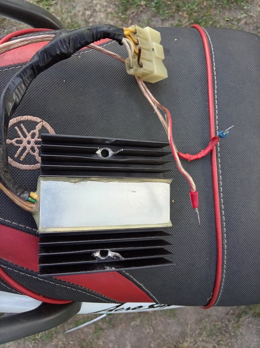

xpetronije 199 Napisano Avgust 3 Svrati ponekad, 233 postova Lokacija: Lozanj, Gornji Milanovac Motocikl: Yamaha Diversion 900, Kawasaki ZZR 250, Yamaha YZF600R Thundercat, Ninja ZX9R Prijavi odgovor kao problematičan Pretpostavljam da ovo nije fabrički regler... 1 Citat Podeli ovaj odgovor sa prijateljima Link to post Share on other sites More sharing options...
icecool 737 Napisano Avgust 3 Zainteresovan, 545 postova Lokacija: Hamburg Motocikl: Kawasaki ZX9R- Honda XL 1000 V Varadero Prijavi odgovor kao problematičan Ovo nije zx9r regler.Ovo je neko naknadno ugradio.Nepoznat mi je. Citat Podeli ovaj odgovor sa prijateljima Link to post Share on other sites More sharing options...
Blaza 16831 Napisano Avgust 3 (promenjeno) Integrisan, 3422 postova Lokacija: Beograd, Bele Vode Motocikl: ex.Liberty 125, Scarabeo 400i, Kawa ER5, trenutno Honda CBF 600 SA Prijavi odgovor kao problematičan Možda Joškin ? Ili kinez ... Mada, pre bih rekao samogradnja... Promenio Avgust 3 član Blaza 1 Citat Podeli ovaj odgovor sa prijateljima Link to post Share on other sites More sharing options...
xpetronije 199 Napisano Avgust 3 Svrati ponekad, 233 postova Lokacija: Lozanj, Gornji Milanovac Motocikl: Yamaha Diversion 900, Kawasaki ZZR 250, Yamaha YZF600R Thundercat, Ninja ZX9R Prijavi odgovor kao problematičan Ovako šaljem @zika56, valjda će moći da sredi... 3 Citat Podeli ovaj odgovor sa prijateljima Link to post Share on other sites More sharing options...
