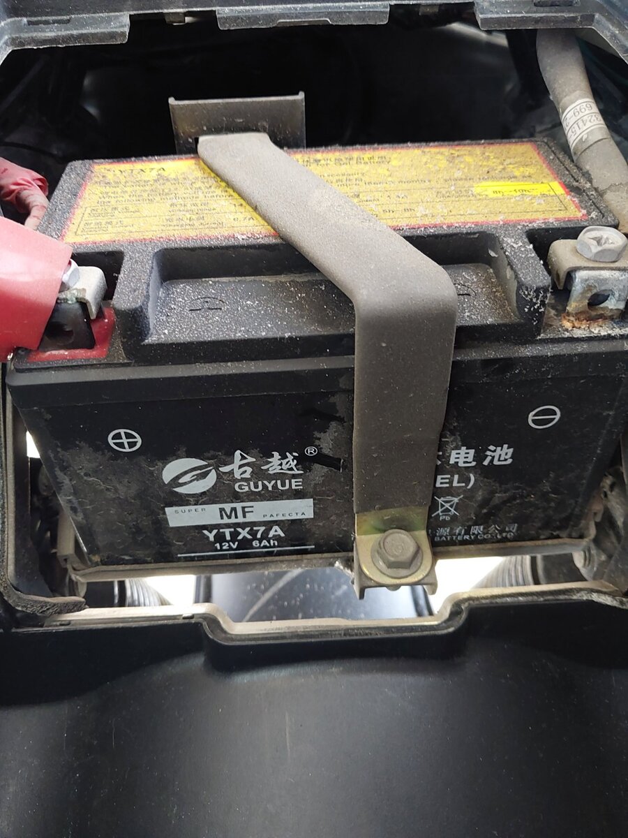

Andrej_Hotstepper 9192 Napisano Februar 22 Ne silazi, 3711 postova Lokacija: NS Motocikl: Versys 1000 Kiklop aka Belka, Sym ST200 aka Robb Prijavi odgovor kao problematičan Akku fabrički.. Nikad čuo. Ali radi ko doxa pu pu pu... 1 Citat Podeli ovaj odgovor sa prijateljima Link to post Share on other sites More sharing options...

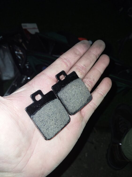

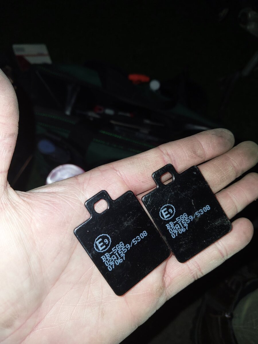

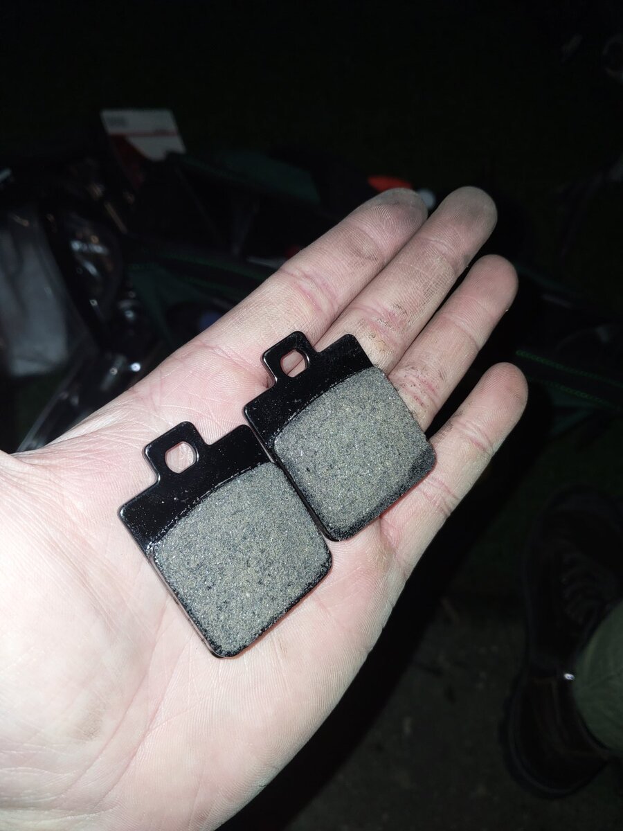

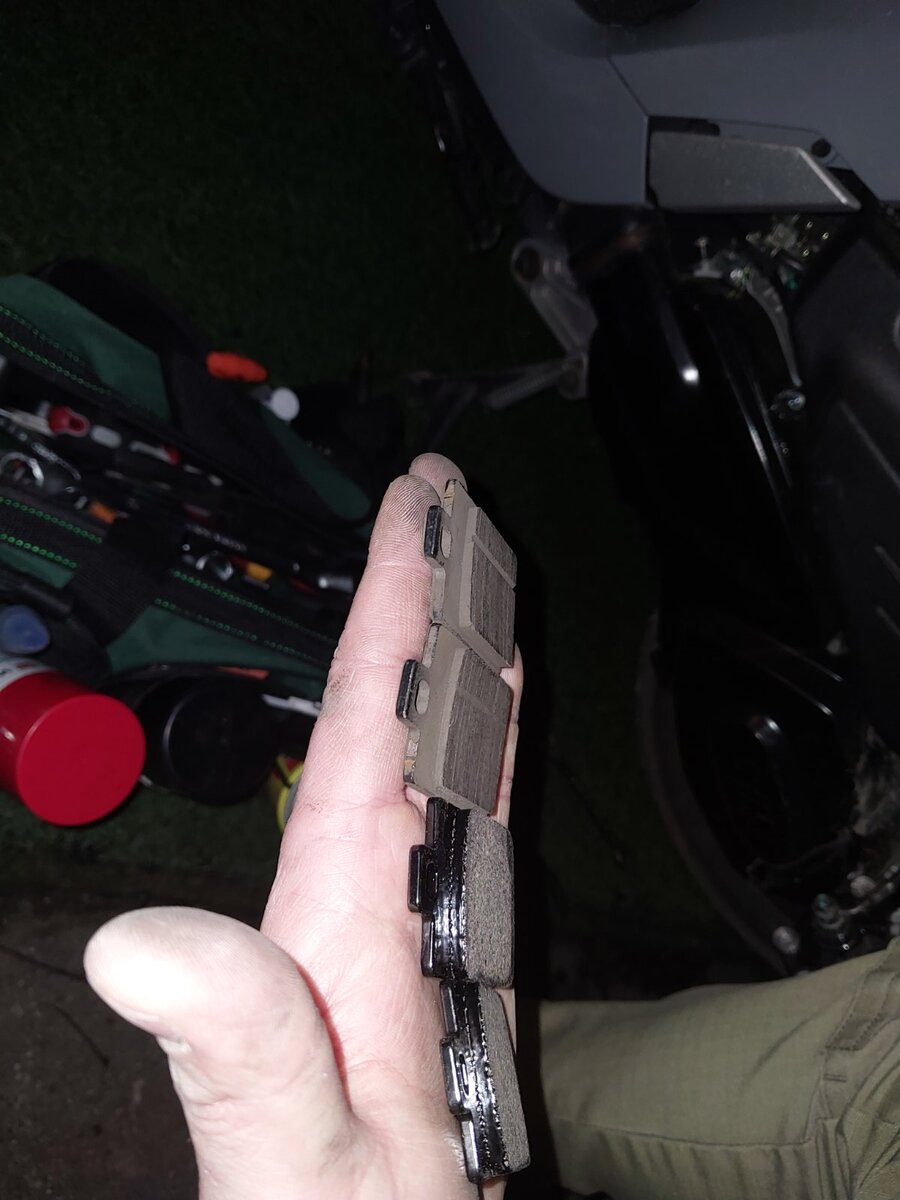

Andrej_Hotstepper 9192 Napisano Februar 22 Ne silazi, 3711 postova Lokacija: NS Motocikl: Versys 1000 Kiklop aka Belka, Sym ST200 aka Robb Prijavi odgovor kao problematičan Stigle igračke iz Italije.. Pločice Brembo ceramic.. Aj vidi se da je na fabričkim "nestao" indikator... Ali razlika u debljini u odnosu na nove, evo, ne znam dal ima 2mm debljine ukupno, ma nema šanse. Prednje nisam ni menjao jer i dalje imaju komplet indikator potrošenosti. Citat Podeli ovaj odgovor sa prijateljima Link to post Share on other sites More sharing options...
