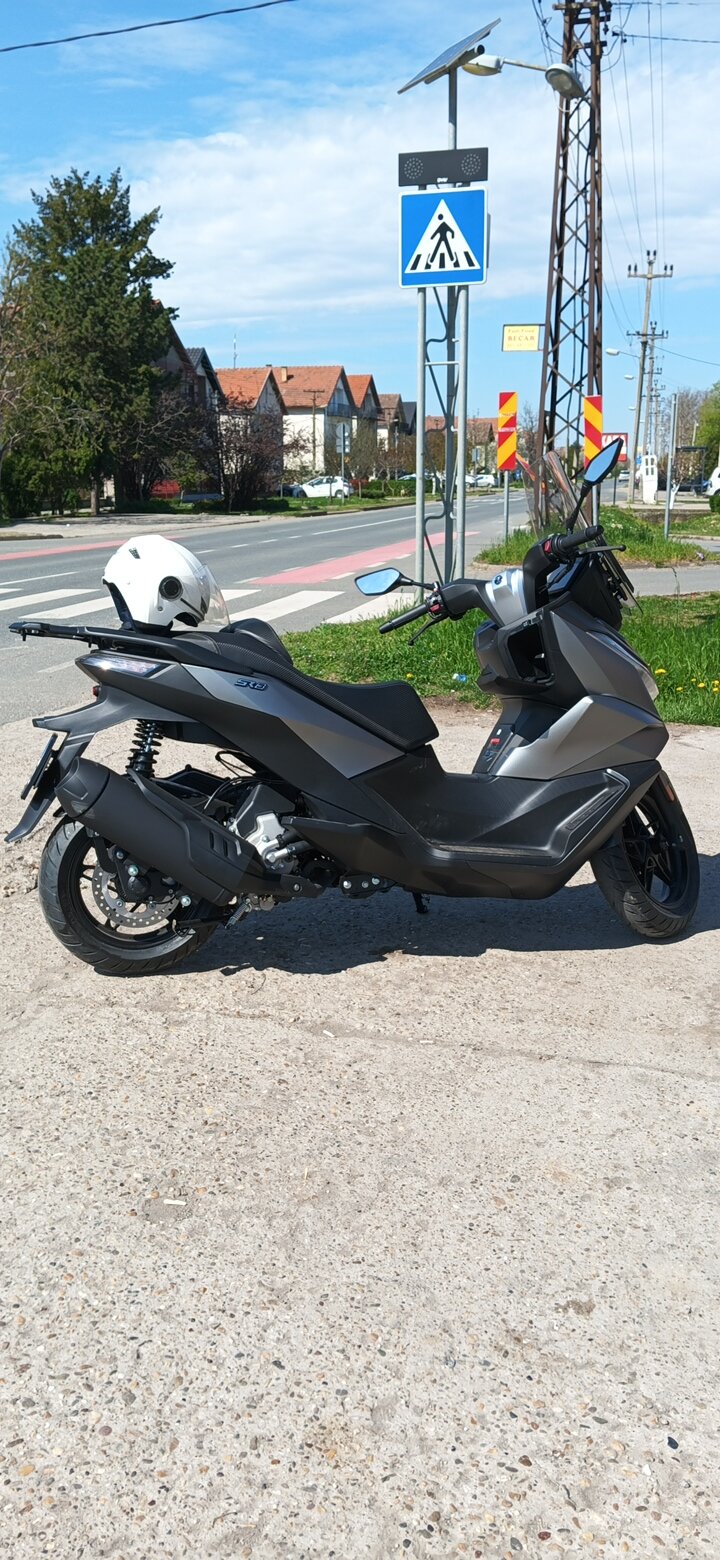

Juče sam iskoristio lepo vreme i odvozao nekih 240 km. Išao u Banat iz Novog Sada. Baš mi prijalo. Pre par dana išao u Vrdnik i malo Fruške gore. Redovno na posao po gradu. Suma 352 km. Potrošeno 12,5 litara goriva. Van puta vožnja od 85-105km/h. To je potrošnja od 3.5 litra na 100 km. Nije loša. Kada sam se vraćao iz pravca Zrenjanina, kod Kaća gde se prodaju jabuke, mi se uključila rezerva. Do Avia pumpe na ulazu u grad, ima nekih 4 km. Sipao sam tih 12.5 litara. Znaci rezerva je na nekih 1.5 litara. Čisto da znate. Skuter ima lepo snage za preticanje i dobar je za prolazak u toku preticanja između vozila na otvorenom. Ne volim da se provlačim između auta u gradu ako ima malo prostora. Jednom sam se spremao da preteknem šleper i upao sam u vrtlog. Baš je plesao skuter. Nije mi bilo svejedno. Obišao sam ga u velikom rastojanju. Probao sam maksimalnu brzinu, gas do kraja, 7200 obrtaja i 123km/h. Toliko može obrtaja. Ne može više. Stabilan je ali nema mi potrebe za većom brzinom. Moje slobodno mišljenje. Potrošnja po sistemu zakucana na 0.8 l. Moraću videti sa ostalim servisima oko ažuriranja sistema. Sent from my iPhone using Tapatalk

Први акумулатор који су ми донели је био димензија 135х75х139, BB9-B. Није могао да се уклопи. После су ми донели 150х87х105 од фирме Циак, тај је супер. Оригинал акумулатор је био фирме Liyon 6MF9. Иако тврде увозници Voge мотора да је акумулатор у гаранцији 6 месеци. Ја сада имам гаранцију од 25 месеци. Што се тиче температуре, нови сам возач двоточкаша. Немојте замерити. Возим Кађара већ дуже време. Када је напољу око 5 степени, после 120 километара не пређе 3 црте температура. Очигледно је да се не могу поредити пон питању радне температуре. Sent from my iPhone using Tapatalk
Ипак је акумулатор цркао. После пар дана пала му је вредност опет испод 7 волти. Донели и уградили нови акумулатор. Сада је ок. Код замнене обратити пажњу на димензију акумулатора. Нижи је за 5цм од класичних. Друга ствар коју морате знати, када нема акумулатора, мотор се не може закључати. Чак и седиште се може отворити. Колика вам је радна температура после десетак пређених километара? Мени је 90 степени. То ми мало пуно. Sent from my iPhone using Tapatalk
Да јавим да су за два дана одрадили тест на здравље акумулатора и утврдили да је добар. Напуњен је и за сада супер ради. Сензор притиска гуме су подесили. Кажу у сервису да га треба "учити" као што је колега од горе описао. Једино нисам им рекао да виде да је потрошња око 1.1 литар мало нелогична, али видим да је то бољка система. Ионако је велики резервоар, а ја га баш не бих пуно на возио јер ми је остало још пар часова за А категорију. Није вредно ризика! Послато са 23124RN87C помоћу Тапатока
Да се јавим око проблема у вези акумулатора, данас дечко дошао из сервиса, стартовао га са бустером и отишли у сервис. Покренули рекламацију. Вратио ме колима кући. Свака похвала за Бета моторс из Новог Сада! Чекамо да утврде узрок отказа акумулатора и све оправе. Послато са 23124RN87C помоћу Тапатока
Ја сам га возио дан пре. Ишао до Каћа и назад. Прешао неких 30 километра. Стартовао супер. Чак сам и себи рекао, нећу га дуго возити, још је "млад". Пазим га као да ми је дете хаха. Цео тај пад напона у року од 24 часа говори да тај акумулатор дефинитивно није добар. Нисам ништа дирао док не дођу по њега. Чак нисам ни убацио СД картицу за снимање, још ми је фабрички запакивана у торбици. Послато са 23124RN87C помоћу Тапатока
На моју жалост у среду ме дочекао ружан случај. Хтео да возим скутер и да идем да средим задњи сензор притиска и скутер неће да се стартује. Почео екран да зеза и да се рестартује. Када сам ушао у подешавање, видим да је напон на акумулатору 6,9 волти!? Јбт недељу ипо дана нов скутер, већ два фелера! Зовем продавницу у четвртак ујутро, каже зови сервис. Зовем сервис, каже ми момак да дођем одмах у сервис и да ће погледати скутер. Ја му кажем како када ми је напон 6,9 волти, не могу да га покренем!? Преузме позив мајстор и каже да је акумулатор неисправан и да ће доћи неко да извади акумулатор или да га са бустером покрене па да се оде у сервис на рекламацију. Око 15 часова их зовем, кажу да немају никог да дође иако ми је сервис удаљен 2 километра од мене. Да зовем у уторак.... Остадох ја да чекам завршетак празника. Уфффф а себе сам убеђивао да је ово ипак "премијум кинеска" марка. Послато са 23124RN87C помоћу Тапатока
