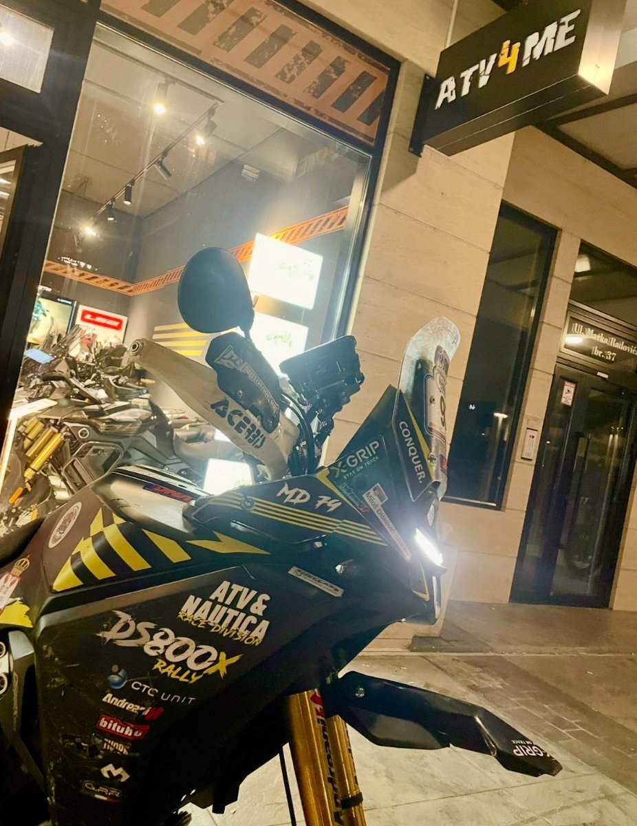

baltrekk 1552 Napisano Jun 6 Drug član, 1160 postova Lokacija: Zaječar, Beograd, Grenoble Motocikl: Yamaha XT600 Rally Replica Prijavi odgovor kao problematičan Malo da osvežim temu fotkama koje nisu sa interneta Hellas Rally 2026, Stage 6 , Voge DS800 Rally Potpuna kontrola proklizavanja na X-Grip gumama i moussevima. Mene je motor potpuno impresionirao, a fotka je za neki Rally časopis 9 Citat Podeli ovaj odgovor sa prijateljima Link to post Share on other sites More sharing options...
