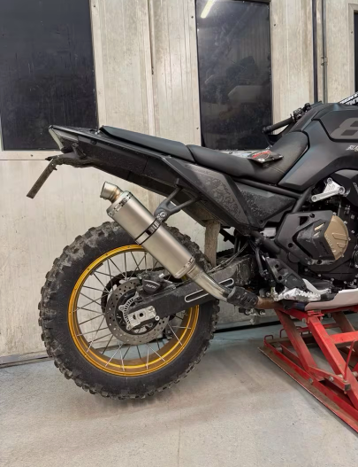

@Punktmann Zavisi gde radiš tehnički. Ja na prošlim motorima nisam skidao aftermarket izduve i prolazio sam bez problema. Neki su mi tražili prethodno da slikam pa da im pošaljem da vide kako izgleda. Ali i da ga skineš ti je 5 min posla.
Što se zvuka tiče vozio sam ga sa db kilerom jer bez je mnogo glasan.
Na kraju sam otvorio fabrički lonac i ima ekstra dubok zvuk i sad mi je on na motoru. Snimiću prvom prilikom.

Komšija mehaničar mi je radio. Otvorio prvo drugaru na Voge 625 fabrički i kad sam čuo zvuk reko oću i ja 😀.
Nisam gledao kad je radio, ali kako mi je objasnio unutar lonca ima par krivina od cevi koje prigušuju zvuk da bi se ispoštovali ti zvučni standardi. Raznitovao je gornju stranu lonca, odsekao brusilicom "višak" tih cevi i zavario da izduvni gasovi iz grane idu pravo na otvor, bez tih krivina dodatnih.

Od reflektirajućeg pripravljen u straight pipe

On 3/29/2026 at 7:51 PM, Dzigibau said:
Juče, posle dosta peripetija uradio apdejt. Čekam lepše vreme pa da probam bajk.
Gledam sad da uradim preko 3d štampača one poklopce za skid plejt.
Stavio neki aftermarket izduv (aliekspres) i krivinu za njega sa Temua od Kawe zx4r (odgovara 1/1) za Voge. Mogu link da pošaljem ako treba.
Na kraju mi se nije svidelo kako izgleda pa vratih oem ali sam ga otvorio pa se mnoogo bolje čuje 😄.
