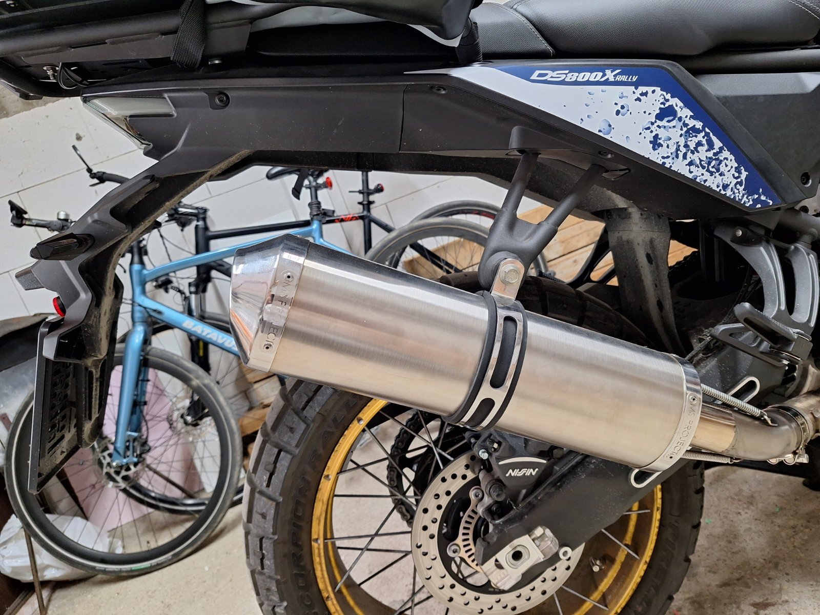

Dzigibau 167 Napisano Maj 7 Svrati ponekad, 169 postova Lokacija: Beograd Motocikl: Voge 800 rally Prijavi odgovor kao problematičan Generalno veoma zadovoljan. Prešao skoro 2k do sada, uglavnom gradska i međugradska vožnja. Iako je kao putni enduro, nisam išao dalje, do 100 ak km magistrala. Skroz je ok za manevrisanje po gradu zbog nižeg težišta, ajnšlag mu je veći nego kod NC- a (sa kojim ga upoređujem za po gradu jer sam 2 kom vozio u zadnjih 5 god). Udobnost, ogibljenje, vrhunsko. Stavio mu MS project izduv (naš lik iz Zaječara pravi) i prezadovoljan zvukom a i skinuo mu par kg.. 2 Citat Podeli ovaj odgovor sa prijateljima Link to post Share on other sites More sharing options...

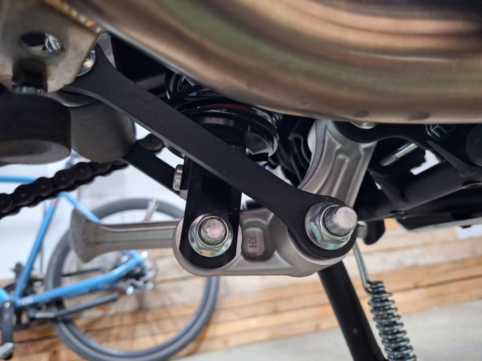

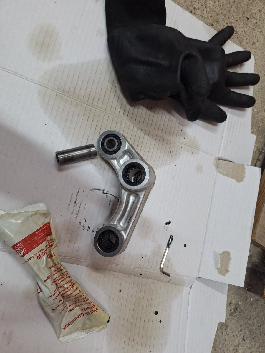

Dzigibau 167 Napisano Maj 7 Svrati ponekad, 169 postova Lokacija: Beograd Motocikl: Voge 800 rally Prijavi odgovor kao problematičan Pošto pratim na netu iskustva drugih vlasnika, navodno primetili su da neki ležajevi nisu dovoljno podmazani kao npr ovaj deo što drži zadnji amortizer i dog bonse, pa sam to skinuo i dodatno podmazao. 2 Citat Podeli ovaj odgovor sa prijateljima Link to post Share on other sites More sharing options...
Dzigibau 167 Napisano Maj 7 Svrati ponekad, 169 postova Lokacija: Beograd Motocikl: Voge 800 rally Prijavi odgovor kao problematičan 4 Citat Podeli ovaj odgovor sa prijateljima Link to post Share on other sites More sharing options...
Dzigibau 167 Napisano Maj 7 (promenjeno) Svrati ponekad, 169 postova Lokacija: Beograd Motocikl: Voge 800 rally Prijavi odgovor kao problematičan Stave Japanske igličaste ležajeve ali ih ne podmažu dobro..jbg proizvodnja na traci nema se vremena za to Promenio Maj 7 član Dzigibau Citat Podeli ovaj odgovor sa prijateljima Link to post Share on other sites More sharing options...

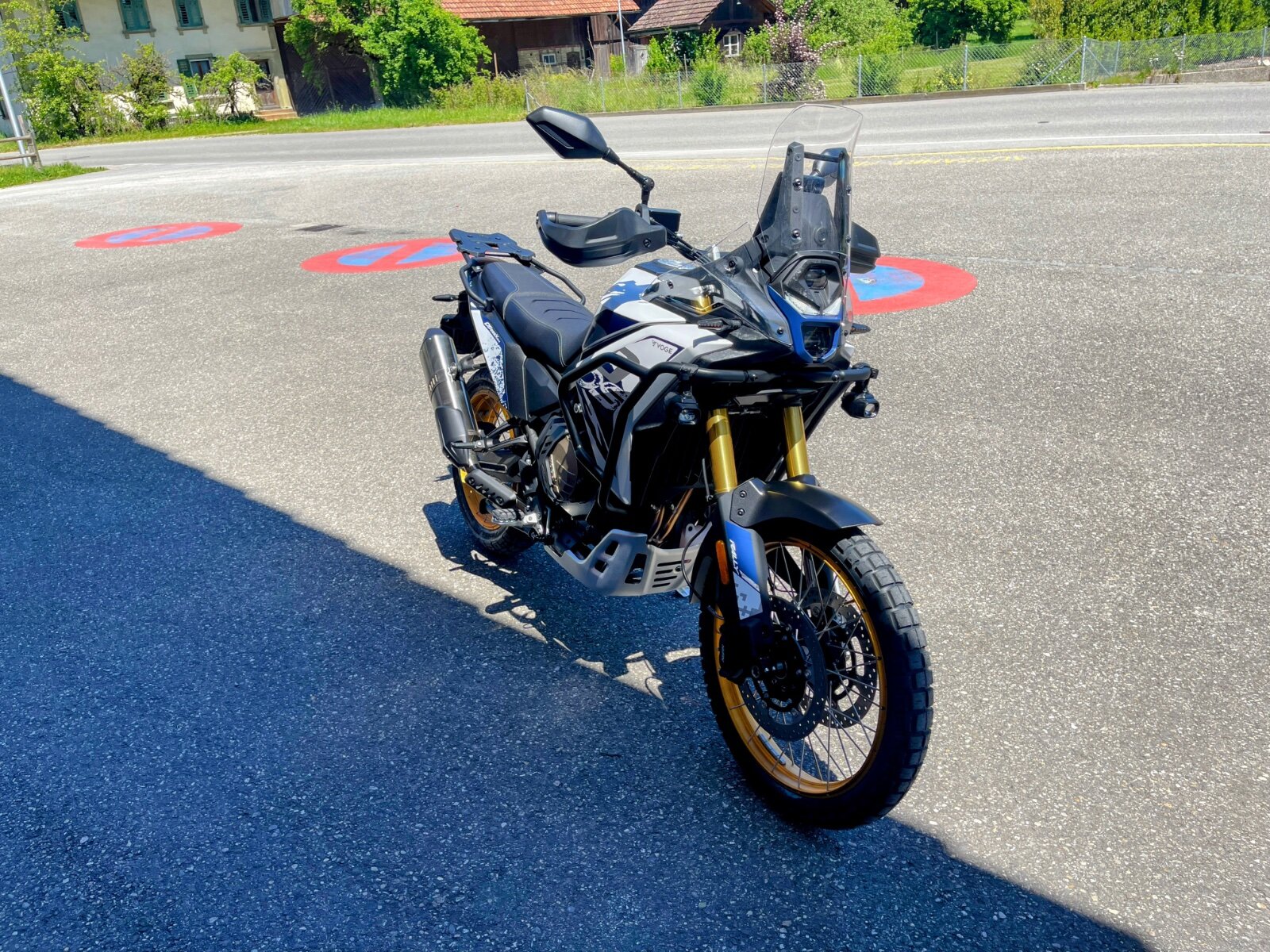

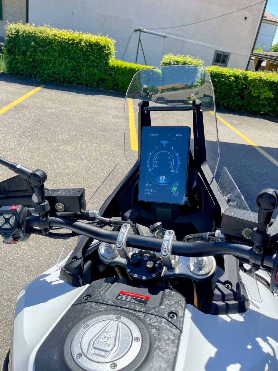

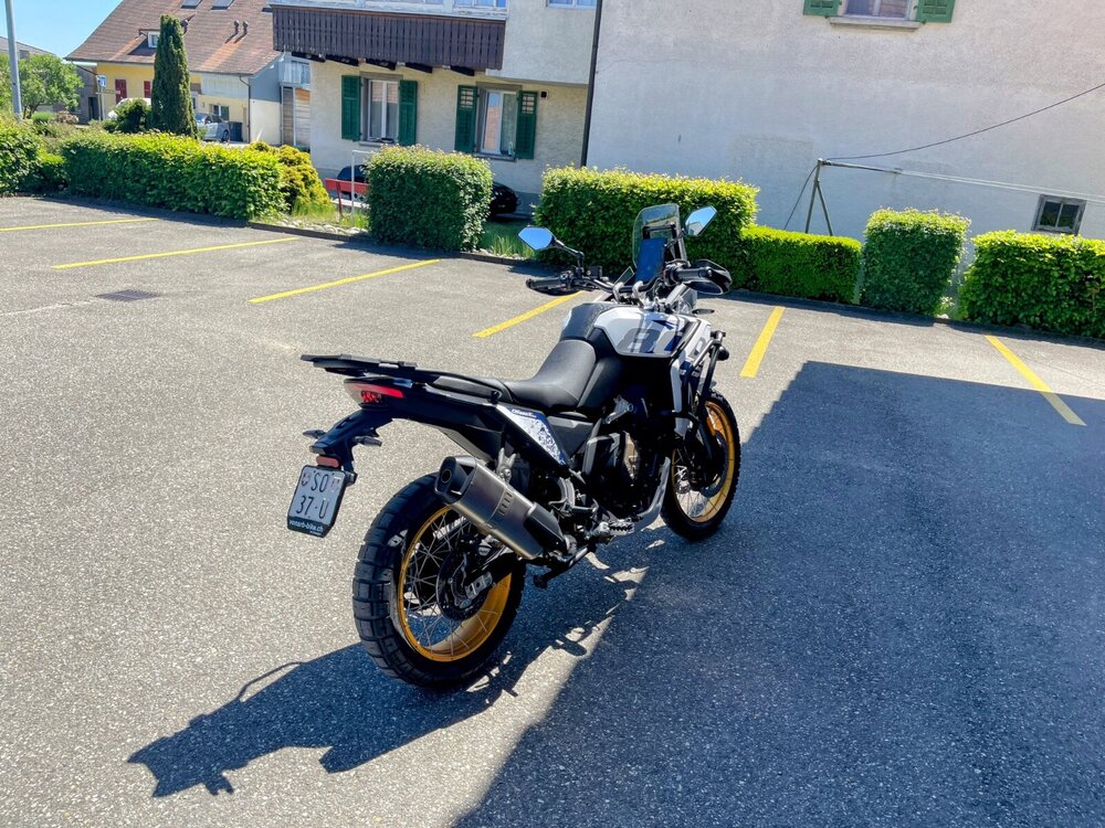

bobangsxr 1422 Napisano Maj 24 (promenjeno) Drug član, 1145 postova Lokacija: cuprija- basel Motocikl: Aprilia SL 1000 Falco - Honda XL 1000 Varadero - Yamaha XVS 1300 Midnight Star-Yamaha Xcity 250-Yamaha Xmax 125 Prijavi odgovor kao problematičan Ja ga juče provozao čisto iz znatiželje… šta znam, meni je dobar… dok sam čekao da pripreme glanc novi primerak jer demo koji je u salonu bio je juče ujutru prodat, malo sam uporedjivao taj demo sa suzukijem DL 1050 koji je bio do njega. Koliko sam ja kao laik primetio ništa suzuki nije kvalitetniji sto se tiče završne obrade, čak ona krilca na suzukiju ispod vizira se tako lako krive pritiskom samo jednog prsta… Zvuk mu je lep sa fabričkim auspuhom, kao i tenera ili transalp sto imaju, lepo se vozi, to trzanje koje se navodi ja iskreno nisam primetio, možda su na novim primercima nešto poboljšali, meni je isto kao i na svim ostalim motorima koje sam vozio… snage ima ali mi se čini da je transalp 750 potentniji iako je na papiru slabiji, menjač mu je perfektno precizan kao i na transalp, sto na teneri 700 nije, nekako na teneri imam osecaj kao da ima malo više lufta medju brzinama… meni je neverovatno lak (to je možda i zbog toga jer vozim motore sve po 300-350 kg) polukružni okret na putu sa dve trake bez problema sa suvozacem me je bas iznenadilo jer sam se već pripremio nogu da spustim da me ne povuče u stranu, definitivno se vozi bas lagano… servisni interval je na 1000 i svaki drugi na 6000, veliki servis je na svakih 24000… mali servis je 300 CHF a veliki 1000 CHF, cena motorcikla je 9000 CHF, definitivno vredi te novce Promenio Maj 24 član bobangsxr 4 Citat Podeli ovaj odgovor sa prijateljima Link to post Share on other sites More sharing options...
