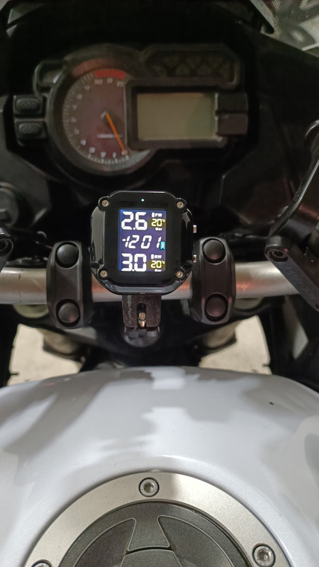

DraganNS 9928 Napisano Septembar 22, 2025 Drug član, 1971 postova Lokacija: Novi Sad Motocikl: Kawasaki Versys 1000 Grand Tourer, Kawasaki Versys 1000 SE GT Prijavi odgovor kao problematičan Kupih onomad na Aliju TPMS ali ga nisam do sada koristio pošto su mi ventili na gumama stari barem koliko je motor kod mene tj. poslednjih 5 godina, a ko zna kada ih je prethodni vlasnik postavio. Lepi, aluminijumaski, pod uglom radi lakšeg pristupa: Nisam smeo da rizikujem da ih kapica sa svojih desetak grama ne otkine. Da l' je strah opravdan ili ne - nema veze. LM, stigle nove gume pa je red da se i ventili zamene. Metalni, kratki i ravni: Satisfied. Još da se sve lepo montira pa može neka lepa tura u oktobru... 4 Citat Podeli ovaj odgovor sa prijateljima Link to post Share on other sites More sharing options...
DraganNS 9928 Napisano Septembar 28, 2025 Drug član, 1971 postova Lokacija: Novi Sad Motocikl: Kawasaki Versys 1000 Grand Tourer, Kawasaki Versys 1000 SE GT Prijavi odgovor kao problematičan Postavljeno: Za nijansu jače naduvane gume (0,10 bar) ali nije problem - bitno je da se vrednost na mini kompresoru i monitoru TPMS poklapa. PS: možda oba isto "lažu"? 4 Citat Podeli ovaj odgovor sa prijateljima Link to post Share on other sites More sharing options...
Mladen V 146 Napisano Octobar 29, 2025 U prolazu, 59 postova Lokacija: Kozarska Dubica , Republika Srpska Motocikl: Moto Guzzi Stelvio PFF 2026 Prijavi odgovor kao problematičan Presao 17000 km sa tim kapicama TPMS na ventilu. Prije toga ugradio metalne zakrivljene ventile, sa njima se radi balansiranje tocka ... 1 Citat Podeli ovaj odgovor sa prijateljima Link to post Share on other sites More sharing options...
DraganNS 9928 Napisano Octobar 29, 2025 Drug član, 1971 postova Lokacija: Novi Sad Motocikl: Kawasaki Versys 1000 Grand Tourer, Kawasaki Versys 1000 SE GT Prijavi odgovor kao problematičan Napravio sam krug od 2000 km i gadžet je bio od koristi: posle nekog vremena pritisak se podigne na 2,7 i 3,2-3,3 pa i 3,4 kada se gume zagreju. Ventili odlično drže, nakon toliko kilometara i mesec dana pritisak je sada 2,5 i 2,9 pre nego pokrenem motor. To je inače preporuka za ovaj motor. Imajući u vidu da pritisak tako poraste razmišljam da ih ubuduće duvam na recimo 2,3 i 2,5 na hladno, biće taman kad se zagreju. 1 Citat Podeli ovaj odgovor sa prijateljima Link to post Share on other sites More sharing options...
House 1075 Napisano Octobar 29, 2025 Zainteresovan, 361 postova Lokacija: Mladenovac Motocikl: Gas Gas ES 700 Prijavi odgovor kao problematičan Malo fizike. Ako je točak 17', a kapica/senzor težak 10g, sila koja deluje na ventil je oko 35-40 N pri brzini od 120 km/h. Ako idemo 180 km/h ta sila je između 80-90 N. Ili pojednostavljeno, na 180 km/h imaš teg od 8-9 kg koji kida ventil. F = m * v² / r m = 0.01 kg v = 33.33 m/s (120 km/h) r = 0.30 m → F ≈ 37 N v = 50 m/s (180 km/h) r = 0.30 m → F ≈ 83 N 2 1 Citat Podeli ovaj odgovor sa prijateljima Link to post Share on other sites More sharing options...
DraganNS 9928 Napisano Octobar 29, 2025 Drug član, 1971 postova Lokacija: Novi Sad Motocikl: Kawasaki Versys 1000 Grand Tourer, Kawasaki Versys 1000 SE GT Prijavi odgovor kao problematičan Heh, zašto se setih one izreke: "bolje da verujem nego da - proverim"?! Ali rovac neda mira kada je ovaj gadžet u pitanju pa sam pokušao da preveniram ovo što si naveo zamenom običnih ventila metalnim, ravnim i kratkim: Ne tvrdim da je nemoguće, ali se nadam da ona metalna glava sa dna ventila ne može da prođe kroz otvor na felni. I drugo, daleko sam ja od 180 km/h. 1 Citat Podeli ovaj odgovor sa prijateljima Link to post Share on other sites More sharing options...
