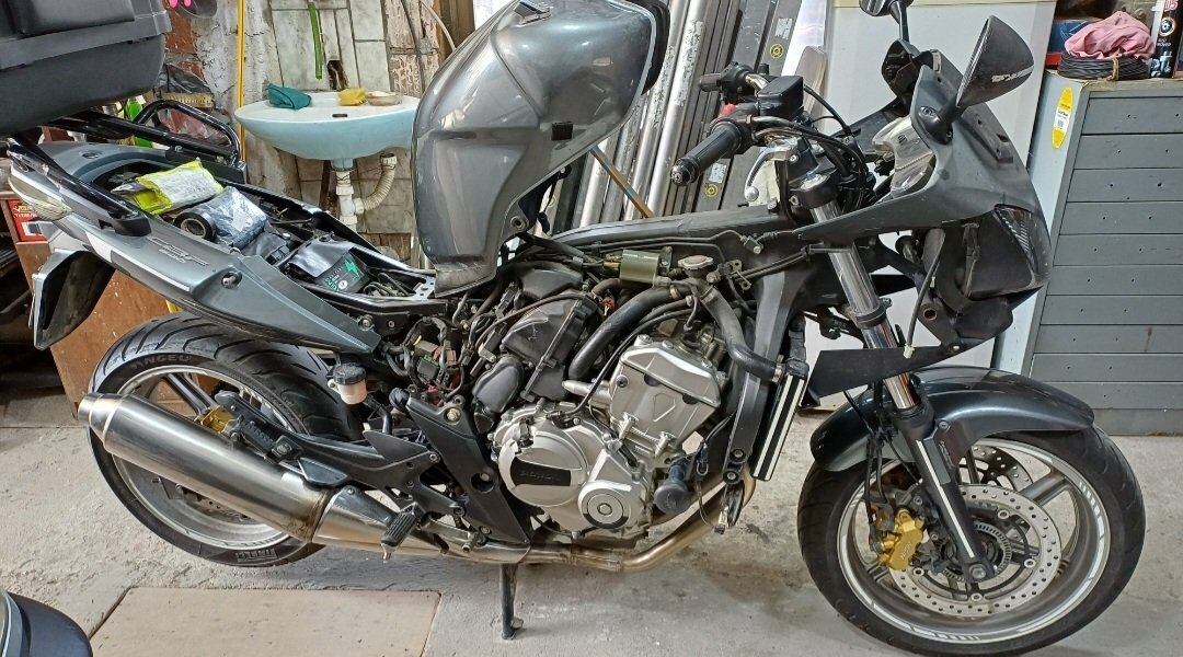

Pre 4 meseca sam kupio svećice i tek danas rešim da zamenim.
Kolega je napisao da se skidaju samo stranice, ali ja nisam čitao na vreme, pa poskidao sve !
Kada sam podigao rezervoar, prvo je radio kompresor, da izduvam prašinu, da ne bi nešto slučajno upalo u cilindre.
Prva i četvrta svećica nisu problem. Međutim, one unutrašnje, druga i treća, baš su me namučile, ali sam uspeo.

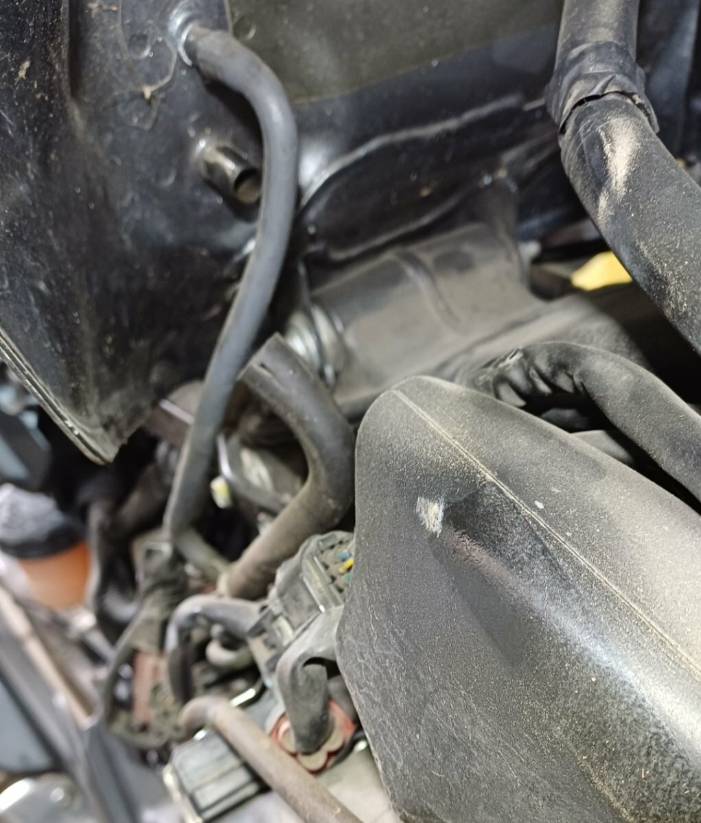

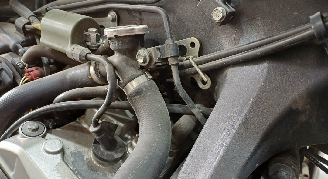

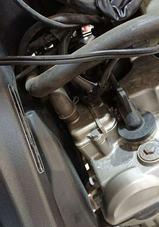

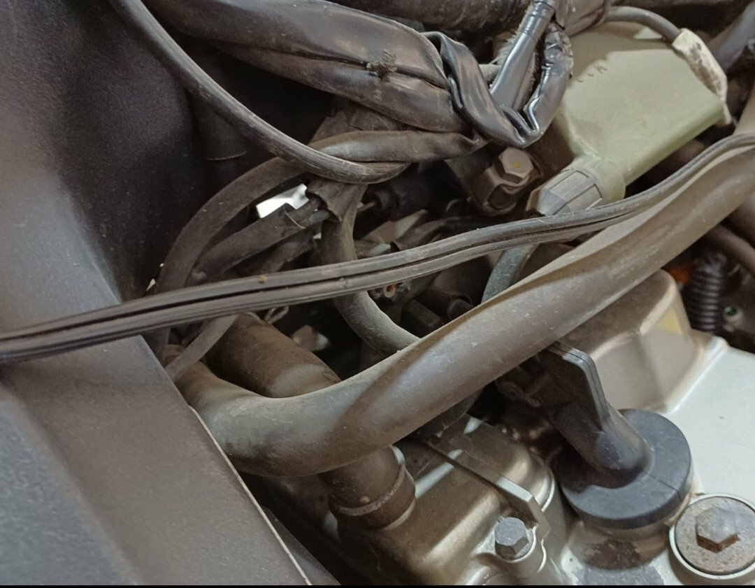

Kada sam podigao rezervoar, vidim jedno crevo spalo, malo je napuklo. Kako je pretpostavljam neki odušak, sanirano je termo bužirom i vraćeno na mesto.

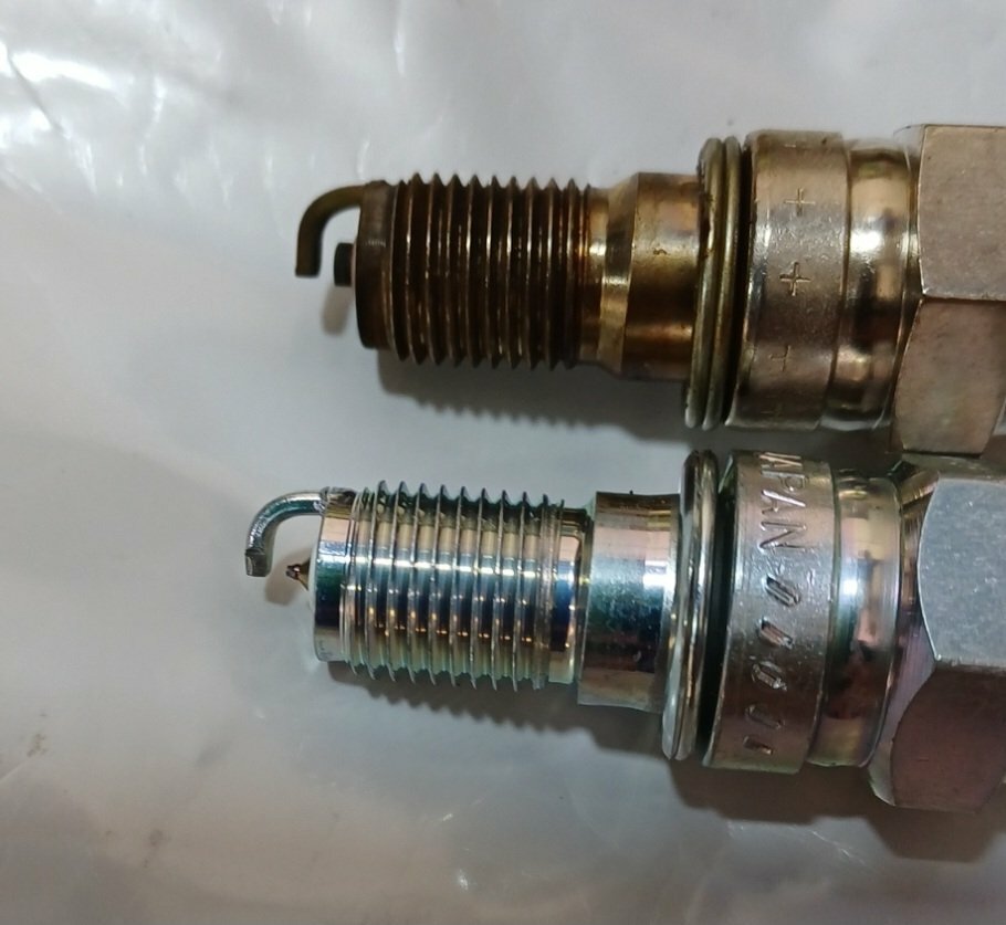

Skinuo standardne Denso, postavio NGK iridium. Nadam se da sam miran duže vreme sa njima.

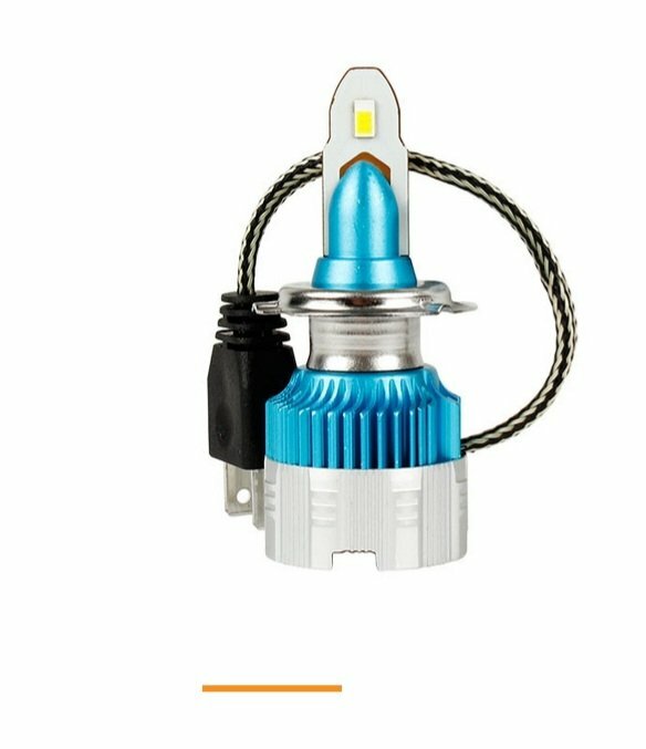

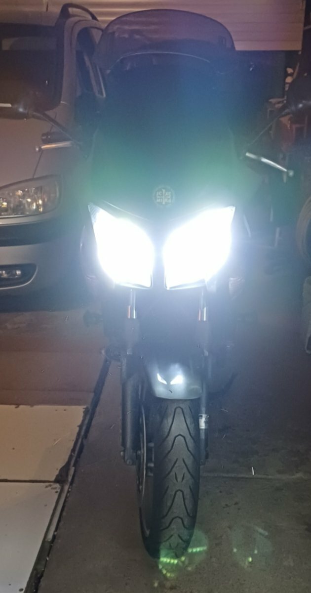

Na kraju, kada je već sve poskidano od plastika, ugradim i LED H7 iz Woby hausa, po preporuci kolega sa foruma.
