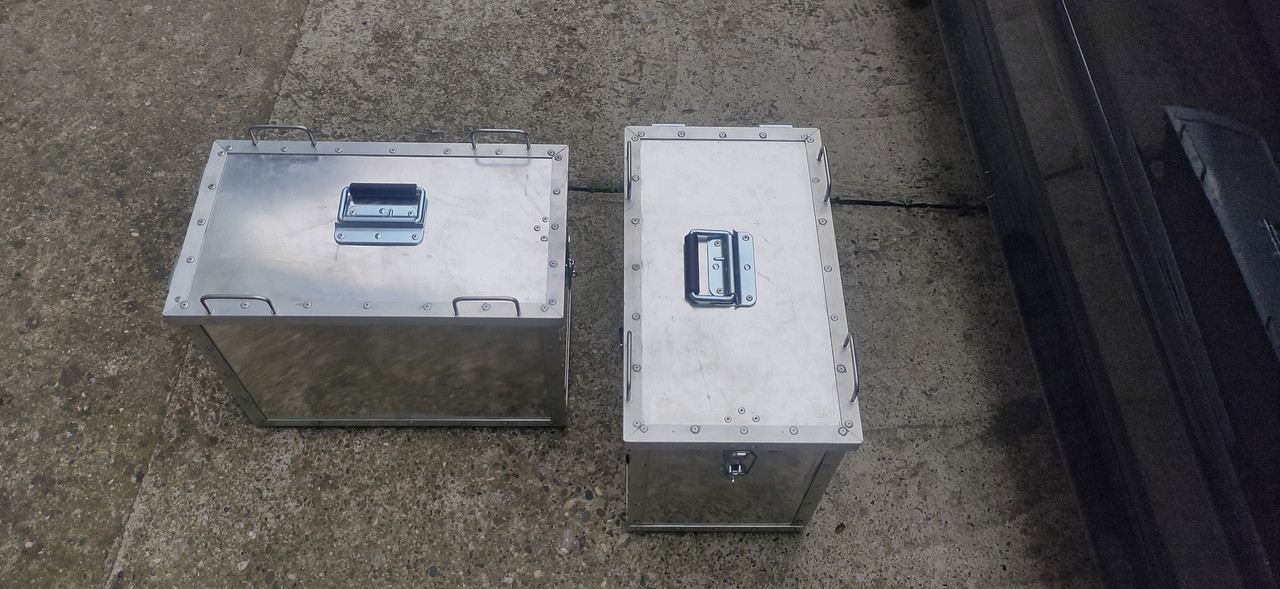

Dejan SD 81 Napisano April 11, 2024 U prolazu, 84 postova Lokacija: Smederevo - Osipaonica Motocikl: apn4 T15 - CBF500 Prijavi odgovor kao problematičan Brate nosaci izgledaju profi,koferi deluju cetvrtasto i grubo ,pa ocekujem i da su dovoljno cvrsti. Funkcionalno skroz ok i vazno da ispune ocekivanja. Ja sam u fazonu da mi treba samo top kofer ,ali vreme ce pokazati dali sam u pravu. Mogu reci samo SVAKA CAST 1 Citat Podeli ovaj odgovor sa prijateljima Link to post Share on other sites More sharing options...
VLAD81 2348 Napisano April 12, 2024 Drug član, 557 postova Lokacija: Loznica Motocikl: Kawasaki kle 500 Prijavi odgovor kao problematičan Proba izvršena. Svaki kofer opterećen sa po 10 kg. Ne planiram da ih toliko tovarim, realno od 5-6kg neće biti ništa teže u njima, ali zarad testiranja, toliko je. Napravio jednu kraću vožnju od nekih 30-tak kilometera i.... Pa ovako. Što se tiče samih kofera, problema nije bilo, nisam primetio da se bilo šta negativno desilo, znači dobri su. Nosači isto tako. Problem je bio sa ovim poprekim držačem jer mi je, iako sam još malo pojačao tvrdoću ogibljenja, na par mesta, kod oštrijih ulegnuća na putu, zakačio za gumu. Nije mnogo ali kad bude i saputnik to neće ići. Znači, opet prepravka. Ide ravna cev sa blagim lukom na sredini ali ka spolja ili možda čak sa spoljašnje strane, razmisliću. U međuvremenu je nabavljeno još nešto repromaterijala da se polako finiširaju koferi 2 Citat Podeli ovaj odgovor sa prijateljima Link to post Share on other sites More sharing options...

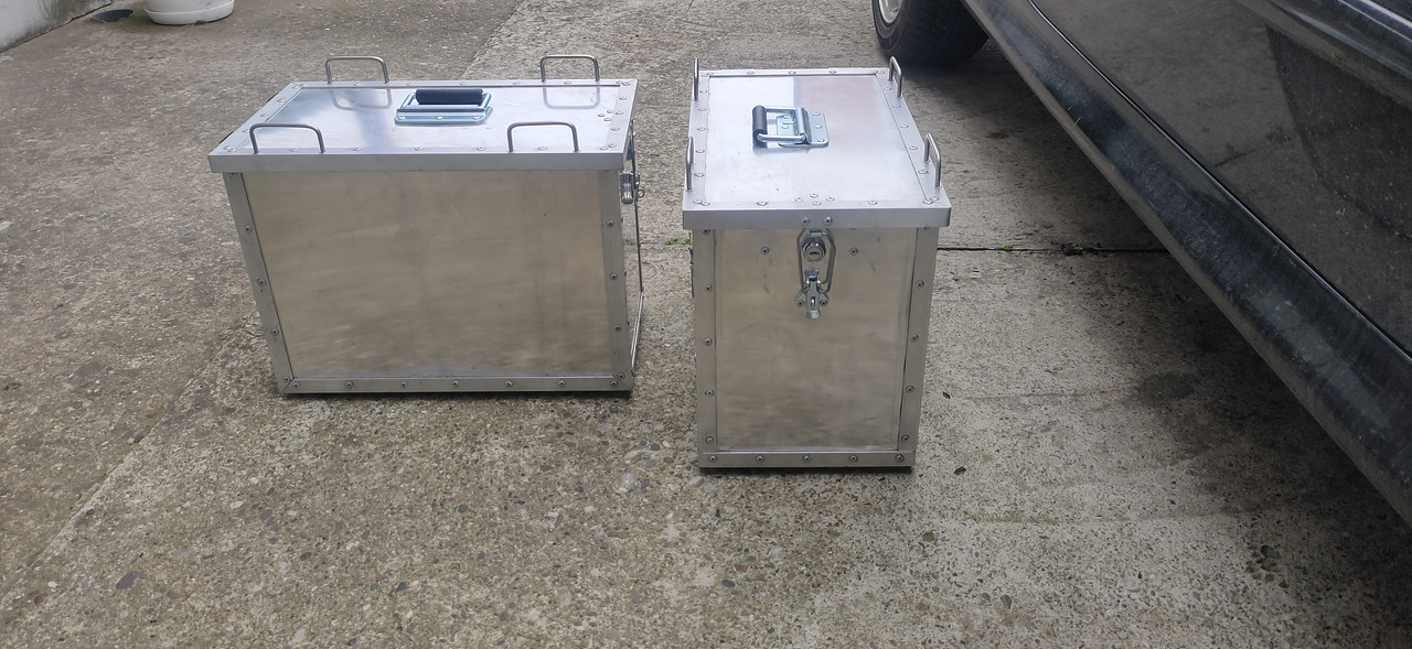

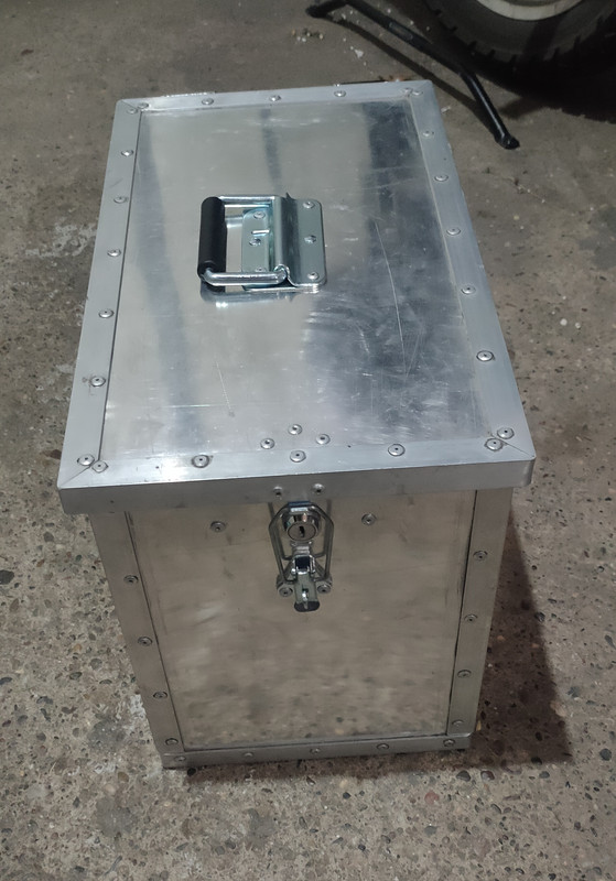

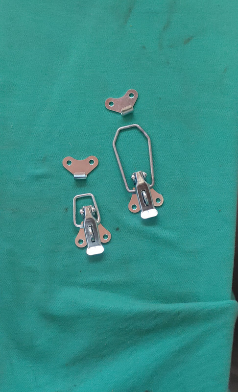

VLAD81 2348 Napisano April 22, 2024 Drug član, 557 postova Lokacija: Loznica Motocikl: Kawasaki kle 500 Prijavi odgovor kao problematičan Kao što rekoh, da ne bi težinu punog kofera pri nošenju trpele bravice, morao sam da smislim neko rešenje. Možda nije najsretnije, ali će vršiti funkciju. Odabrao sam da dodam zakačku na kofere. E sada, problem je što je tu i bravica koju treba zaobići nekako da ne smeta. Zakačke koje sam našao ne ispunjavaju taj uslov pa mora adaptacija. Koristim p olučeličnu žicu od 3mm da bih napravio duži i širi deo za kačanje Ovako prilagođena već može. Montiram gornji deo sa unutrašnje strane lajsne na poklopcu a pod zakačku ubacujem deo od aluminijuma koji sam uradio da prati oblik kačaljke(ovo zbog ugla zatezanja da ne bi dolazilo do odkačinjanja). Fiksiranje je nitnama. Ove zakačke su predviđene za katanac pa to može biti neka dodatna zaštita ali ja to neću stavljati. To je uostalom bio uslov na samom početku. Sada može i ručica za nošenje da se namontira. I ona je zahtevala malu intervenciju jer je napravljena tako da ne može da se otvori za celih 90 stepeni. To je rešeno i namontirano Inače ručkica je sa oprugom tako da neće biti zveckanja u vožnji. Sada ide unutrašnjost kofera i ostaje mi da vidim da li ću i kako ću da ih ofarbam. 6 1 1 Citat Podeli ovaj odgovor sa prijateljima Link to post Share on other sites More sharing options...

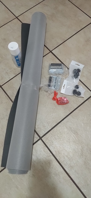

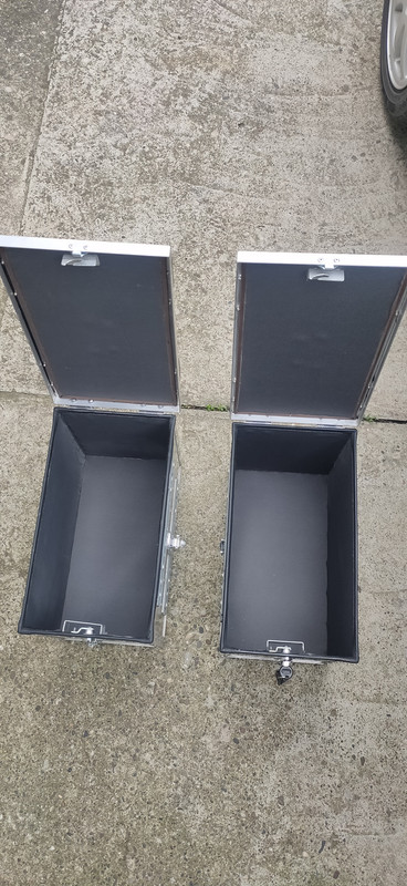

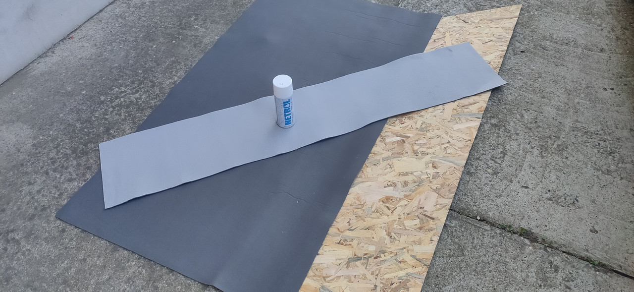

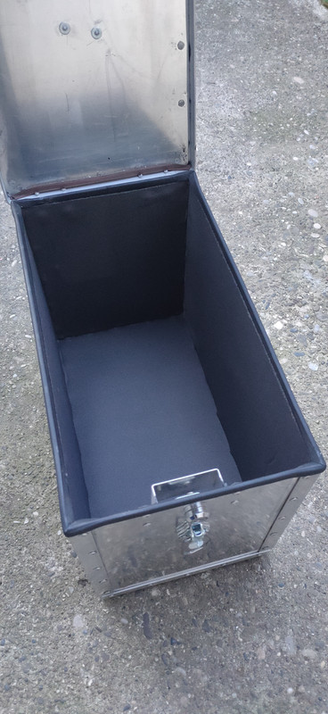

el classico 6412 Napisano April 23, 2024 Drug član, 4304 postova Lokacija: CH-HR-BiH Motocikl: 2002 K1200RS-1989 XTZ 750 Chesterfield- 1989 XTZ 750 FarawayBlue, 1985 Honda XLV750-RD01 Prijavi odgovor kao problematičan Unutrašnjost obloži samoljepljivim štofom poput neoprena u nekoj jarkoj boji, crveno, žuto ili zeleno.Čini unutrašnjost preglednom kad nešto tražiš unutra lakše se vidi, uoči traženi predmet.LPGesendet von iPhone mit Tapatalk Pro 2 Citat Podeli ovaj odgovor sa prijateljima Link to post Share on other sites More sharing options...

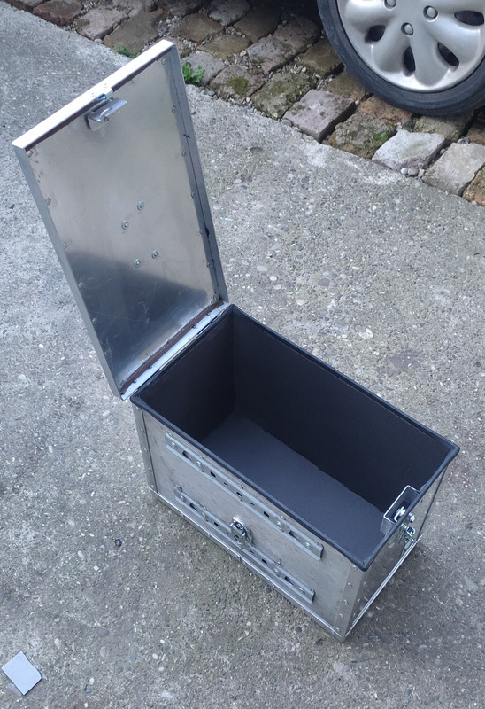

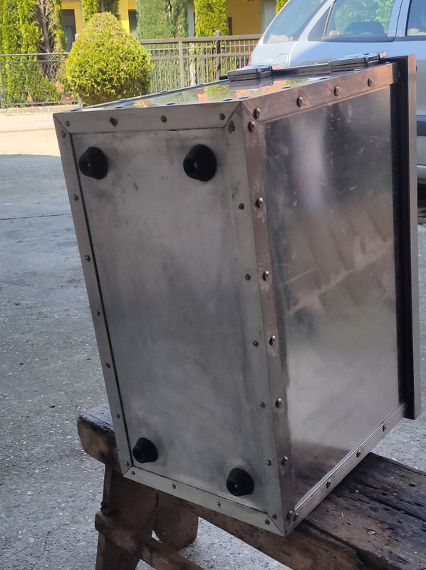

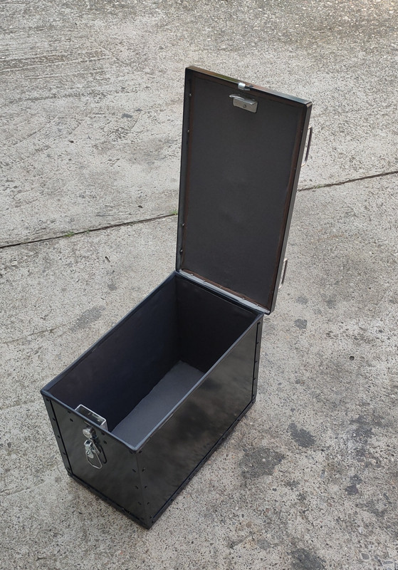

VLAD81 2348 Napisano Maj 12, 2024 Drug član, 557 postova Lokacija: Loznica Motocikl: Kawasaki kle 500 Prijavi odgovor kao problematičan Obaveze, praznici, obaveze i tako prođe vreme. Da nastavim. Na dno kofera idu gumene stopice. Probušene i sa unutrašnje strane ufrezovane rupe, M4 šrafovi sa upuštenom glavom i osiguravajuće matice. Visina stopica je 15mm, takve sam našao i mislim da su zadovoljavajuće. Da je bilo od 10mm verovatno bih njih stavio. Unutrašnjost. Ideja je da se oblože iznutra da se aluminijum ne bi otirao, pošto zna da ostavi tragove po stvarima, da se dobije zvučna izolacija(da nema čagrljanja) i neki vid termoizolacije kako bi se smanjilo grejanje unutrašnjosti na suncu. Za ovo mi se učinilo kao najjednostavnije rešenje, a da zadovolji sve nabrojano, platno za automobilsko "nebo". Relativno izdržljivo, duplo platno sa tankim sunđerom između. Biram tamniju sivu. Sečenje na meru a za lepljenje ide lepak u spreju. Videćemo kako će se pokazati. Lepak je navodno za sve vrste materijala i trpi temperaturu do 80 stepeni. Trebalo bi da je prava stvar. Naprskane strane kofera i oblaganje unutrašnjosti. Dno nisam lepio, samo sam ubacio platno. Ove blage neravnine po ivicama su zbog nitni ali ništa ne smeta i ne predstavlja problem za odlaganje stvari. Poklopac ostaje za sada ne obložen dok ne uradim od prohroma dodatne nosače za vezivanje stvari na sam poklopac, da bih mogao da ih fiksiram. Uradio sam od aluminijuma i ovaj štitnik na bravicama kako bih bio siguran da bravica neće "uštinuti" i oštetiti stvari u koferu. Dakle, ostaju nosači na poklopcu, zalepiti platno na poklopac i u planu je farbanje u mat crnu. I na kraju jedno sumiranje materijala, cene i rada. 9 Citat Podeli ovaj odgovor sa prijateljima Link to post Share on other sites More sharing options...
bajker71 16058 Napisano Maj 12, 2024 Drug član, 1911 postova Lokacija: Beograd Motocikl: Suzuki Bandit 600 Prijavi odgovor kao problematičan Sa uživanjem pratim temu od samog početka i jako mi se svideo tvoj rad, domišljatost ali i znanje. Koferi su ispali fenomenalno i ne sumnjam da će perfektno raditi posao! Mala sugestija bi bila da eventualno razmotriš to farbanje u mat crnu boju. To bi se, bojim se, po suncu jako grejalo i ta postava bi se odlepila. Osim toga, na crnoj boji sve se vidi, i nečistoće, ogrebotine... Možda neka sivkasta nijansa? U svakom slučaju, još jednom, svaka ti čast! 1 Citat Podeli ovaj odgovor sa prijateljima Link to post Share on other sites More sharing options...

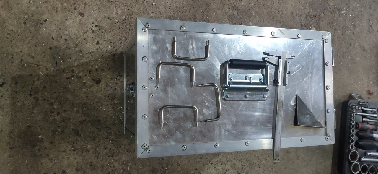

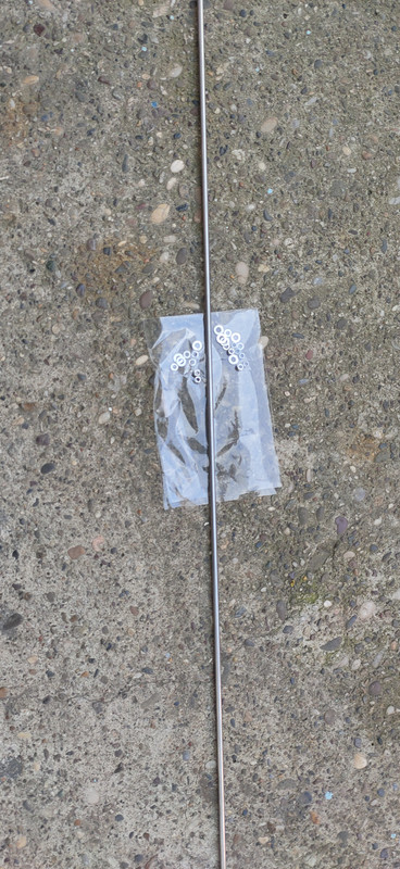

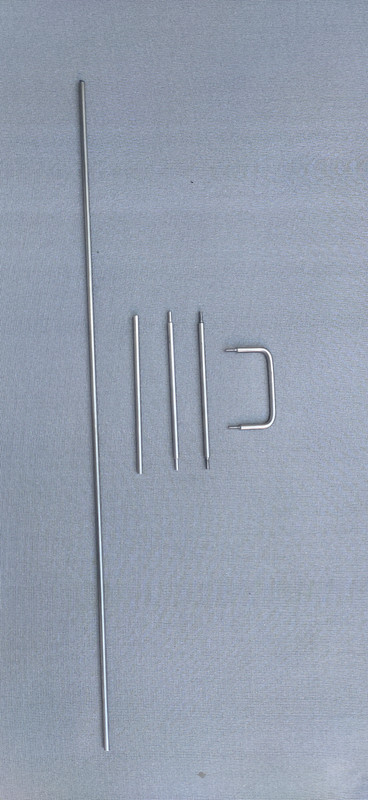

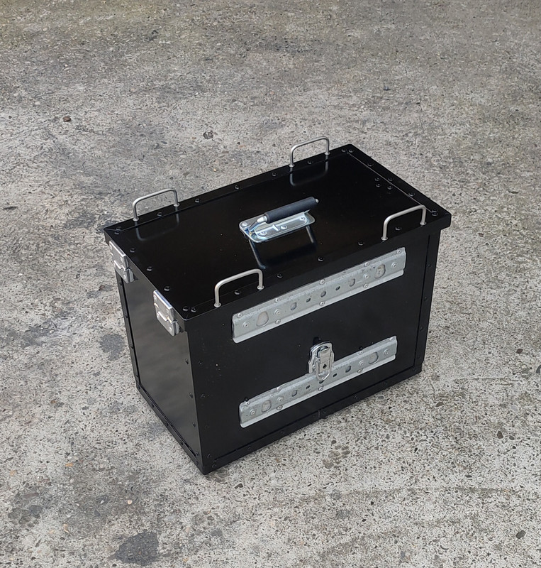

VLAD81 2348 Napisano Maj 29, 2024 Drug član, 557 postova Lokacija: Loznica Motocikl: Kawasaki kle 500 Prijavi odgovor kao problematičan Nikako doći do malo vremena za rad. Nabavljen je neophodan materijal pa radovi mogu da se nastave Sve je od prohroma, šipka od 5mm, podloške za 3mm i za 4mm i osiguravajuće matice M3. Dakle, šipku sečem na parčad potrebne dužine(nekih 130mm), potom oba kraja obrađujem na 3mm u dužini od 10mm i režem M3 navoj. Izabrao sam ovako male matice da bi mi stale između lajsne na poklopcu i kofera tako da ne smetaju pri zatvaranju. U svakom slučaju, za ono što treba da drže su dovoljne. Sledi savijanje i to bi kroz faze rada izgledalo ovako Spremno za ugradnju Odmeravam rupe na 6mm od ivice lajsne i bušim burgijom od 3mm. Frezovanje četvorkom i postavljanje držača. Sa gornje strane, između poklopca i držača, ide podloška za M4, a sa donje strane, između poklopca i matice, podloška za M3. Na kraju bi ovako Posle toga da se zalepi izolacija i na poklopac I toliko. Još da vidim za to farbanje i ostaje što više da se koriste. 7 1 Citat Podeli ovaj odgovor sa prijateljima Link to post Share on other sites More sharing options...

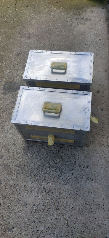

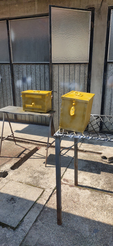

VLAD81 2348 Napisano Jun 26, 2024 Drug član, 557 postova Lokacija: Loznica Motocikl: Kawasaki kle 500 Prijavi odgovor kao problematičan Za dalje radove morao sam sačekati komšiju. Komšo daje zeleno svetlo i ja krećem u pripremu Najpre da se izmatira cela površina kofera a potom i zaštite delovi koji se neće farbati. Ovaj deo posla ubedljivo najviše mrzim Sad mogu da idu u komšiluk. Prvo prajmer za aluminijum A potom i špric-git Sad nazad kući pa skidanje delova zaštite i ponovo matiranje, ovaj put vodenom šmirglom pa opet zaštititi trakom a onda ponovo čekanje na slobodan termin. U međuvremenu kupljena poliuretanska boja, mat crna, ili možda nije? Ili se ja ne razumem totalno u boje ili buzdovan nije dao boju u matu. Mislim da je omašio al gotovo sad. Dakle, otvara se situacija i idemo na farbanje Malo kasnije Definitivno nije mat Ne znam da li je to normalno, ali ja sam se osećao dok sam skidao zaštite kao da otvaram novogodišnji poklon, nisam znao šta ću dobiti Nakon otpakivanja i montiranja kačaljki rezultat je Nakon višesatnog stajanja na baš jakom suncu, unutrašnja obloga se nije odlepila, znači lepak drži, a unutrašnjost je bila, da kažemo topla. Nije naravno moguće da bude hladan kofer iznutra posle četiri sata na 35+ stepeni ali nije ni vrela, dakle, prihvatljivo. Mogla bi doći i neka nalepnica malo da "preseče" boju, ali to kada se nađe vremena. Za sada ovako. 13 3 Citat Podeli ovaj odgovor sa prijateljima Link to post Share on other sites More sharing options...
john314 794 Napisano Jun 28, 2024 Zainteresovan, 553 postova Lokacija: Banat Motocikl: ,es125 trophy,,ktm strada bicikl,r1100rt Prijavi odgovor kao problematičan Lepo se sjaju Citat Podeli ovaj odgovor sa prijateljima Link to post Share on other sites More sharing options...
VLAD81 2348 Napisano Jun 29, 2024 Drug član, 557 postova Lokacija: Loznica Motocikl: Kawasaki kle 500 Prijavi odgovor kao problematičan @john314 a ne, ne, ne sijaju uopšte, mat su 1 Citat Podeli ovaj odgovor sa prijateljima Link to post Share on other sites More sharing options...
john314 794 Napisano Jun 29, 2024 Zainteresovan, 553 postova Lokacija: Banat Motocikl: ,es125 trophy,,ktm strada bicikl,r1100rt Prijavi odgovor kao problematičan Majstore svaka čast za urđen poso 1 Citat Podeli ovaj odgovor sa prijateljima Link to post Share on other sites More sharing options...

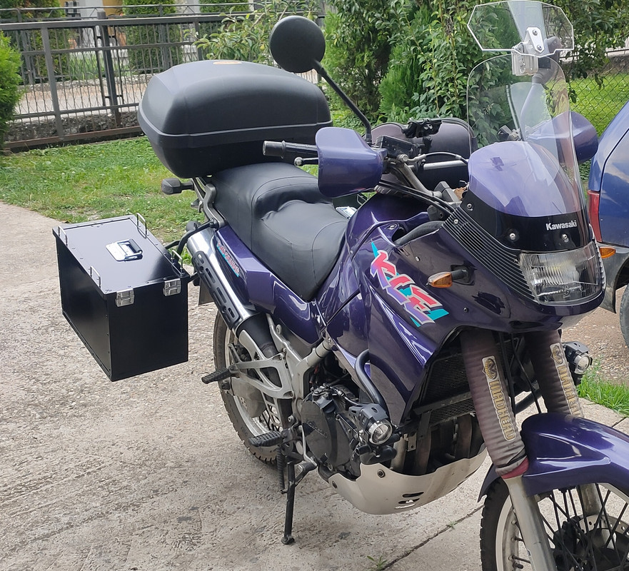

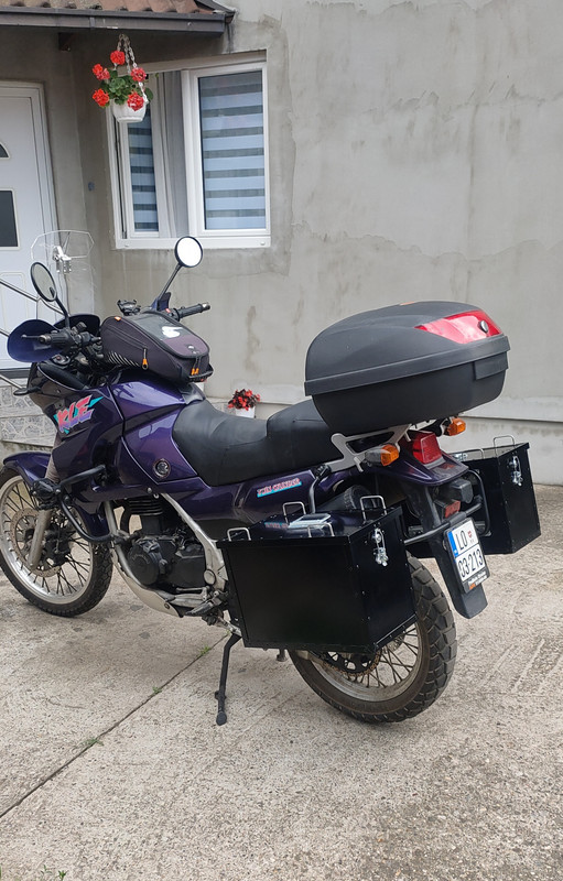

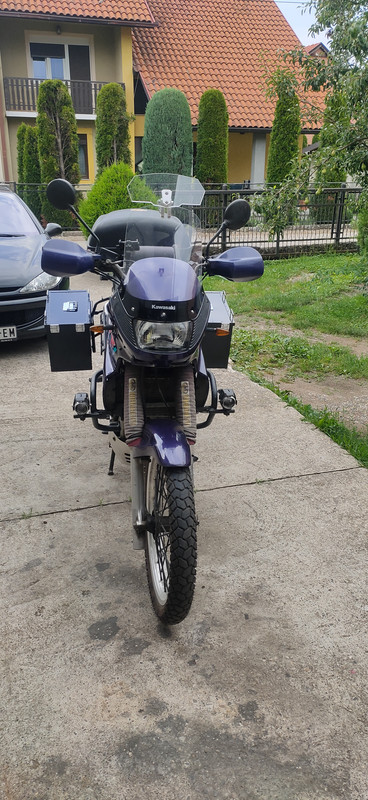

MaxiS 3297 Napisano Jun 29, 2024 Drug član, 1749 postova Lokacija: Niš Motocikl: Kawasaki Versys 650 Prijavi odgovor kao problematičan Daj sliku da vidomo kako stoji na motoru Citat Podeli ovaj odgovor sa prijateljima Link to post Share on other sites More sharing options...

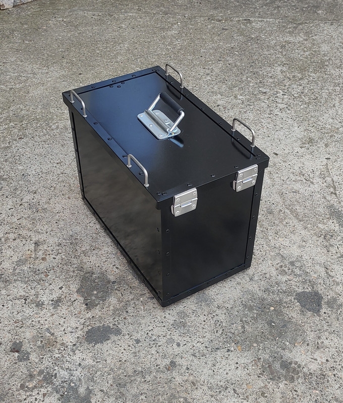

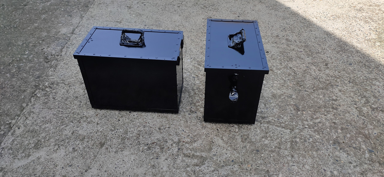

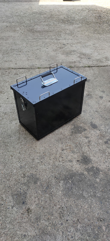

VLAD81 2348 Napisano Jul 1, 2024 Drug član, 557 postova Lokacija: Loznica Motocikl: Kawasaki kle 500 Prijavi odgovor kao problematičan Evo još par slika 4 Citat Podeli ovaj odgovor sa prijateljima Link to post Share on other sites More sharing options...
Blaza 15050 Napisano Jul 1, 2024 (promenjeno) Ne silazi, 3251 postova Lokacija: Beograd, Bele Vode Motocikl: ex.Liberty 125, Scarabeo 400i, Kawa ER5, trenutno Honda CBF 600 SA Prijavi odgovor kao problematičan Uskoro u najavi... https://www.instagram.com/reel/C8y1_05Mzs6/ Šala mala, dobro je ispalo. Promenio Jul 1, 2024 član Blaza 2 Citat Podeli ovaj odgovor sa prijateljima Link to post Share on other sites More sharing options...
