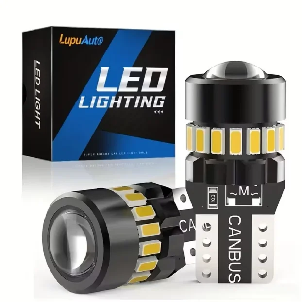

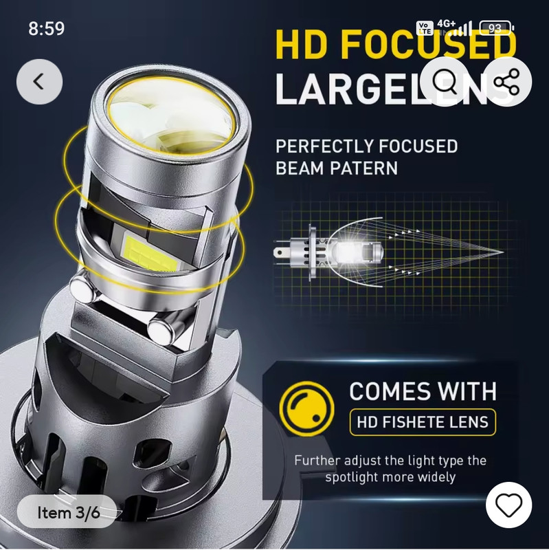

DraganNS 9809 Napisano Septembar 26, 2025 Drug član, 1964 postova Lokacija: Novi Sad Motocikl: Kawasaki Versys 1000 Grand Tourer, Kawasaki Versys 1000 SE GT Prijavi odgovor kao problematičan Čitam na Benchmark forumu temu o LED sijalicama, i u nekoliko komentara spominje se da se svetlosni snop ne može dobro naštelovati da ne rasipa na reflektorskim farovima, već jedino na projektima. U fazonu, ako se već hoće staviti LED sijalica u običan far onda birati one koje imaju malo sočivo na vrhu, poput ovakvih: Da li je neko poredio ova dva tipa sijalica u praksi? Citat Podeli ovaj odgovor sa prijateljima Link to post Share on other sites More sharing options...
RankoBg87 7083 Napisano Septembar 26, 2025 Ne silazi, 3189 postova Lokacija: Beograd Motocikl: Honda NC750x Prijavi odgovor kao problematičan Pa generalno socivo i jeste za to sve, xenon ili led, jace su dosta pa da se svetlost ne rasipa, stavio sam led u dugo na autu, dan pravi, drugar je na starom autu imao led ovako kao proektor i super bilo, nije smetalo. Citat Podeli ovaj odgovor sa prijateljima Link to post Share on other sites More sharing options...
Rider000 2473 Napisano Septembar 26, 2025 Drug član, 1680 postova Lokacija: Zapadna Bačka Motocikl: EX Honda CB500X '23---------------------------------------EX Honda Africa Twin '17------------------------------------------V Strom 650XT '24------------------------- Prijavi odgovor kao problematičan @DraganNS Ja sam na Stroma stavio LED istih dimenzija kao halogena 1:1. Odmah na regloskopu testirao rasipanje svetlosti i tacno je onako kako treba da bude, savrsen snop. Ne smeta drugim vozacima. Nisam pipao stelovanje sijalice. Drugar na svom motoru ima onakvu H4 sa tim projektorom isto dobar snop ne smeta drugim vozacima ali je uzak i ostar. Pa kad se motor obori u krivini, ne vidis bas najbolje jer odseca naglo snop. Mislim da je vise predvidjen za automobile. Kod mene zamenom na LED se u sustini promenila samo boja svetla i malo jaci intenzitet ali i sa halogenom je bilo odlicno, ovaj suzukijev far ima bas dobar reflektor, dosta sirok snop svetla a opet ga pri vrhu odseca ali ne agresivno kao ovi novi farovi, te u krivinama nema problema + maglenke su tu da dodatno popune tu rupu. Volim dobro osvetljenje. 1 Citat Podeli ovaj odgovor sa prijateljima Link to post Share on other sites More sharing options...
