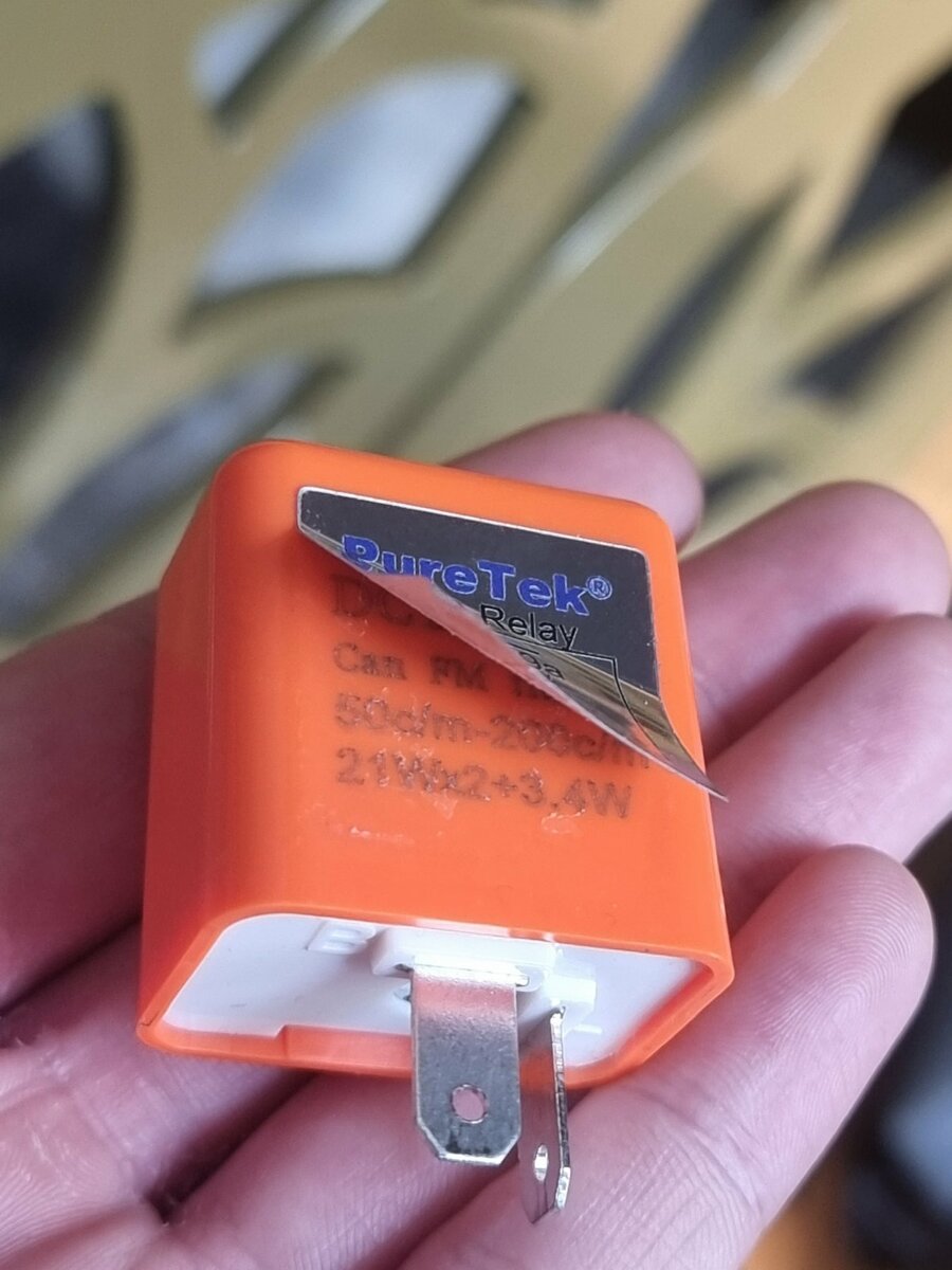

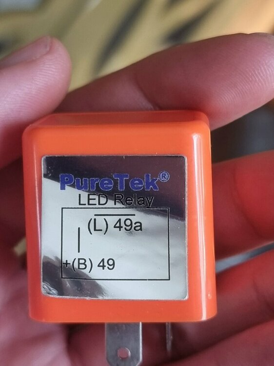

Rider000 2687 Napisano April 22, 2025 Drug član, 1798 postova Lokacija: Zapadna Bačka Motocikl: EX Honda CB500X '23---------------------EX Honda Africa Twin '17--------------------------EX V Strom 650XT '24---------------SUZUKI DRZ400----BMW 1200 RT Prijavi odgovor kao problematičan Ubacih dvopinski LED relej stelujuci uz LED zmigavce. Sve radilo perfektno mesecima, odjednom u voznji dajem zmigavac, nista... Dam sva 4, nista... Stanem, imam fabricki relej(za halogene) i jos 1 LED u rezervi, izmenjam ih sve, na momenat proradi leva strana i opet nista... Skinem plus klemu, vratim, skinem jedan zmigavac koji mi je bio sumnja, stavim rezervni LED relej i drugi set zmigavaca nazad, radi... Vratim prvobitni relej, mrtav... Sa rezervnim sve radi. Sta bi prouzrokovalo crkavanje releja, kad je sve normalno radilo...? Citat Podeli ovaj odgovor sa prijateljima Link to post Share on other sites More sharing options...
Arakis 6618 Napisano April 22, 2025 Svakom po zasluzi, 12510 postova Lokacija: NBGD - KN04ET Motocikl: Honde Transalp, plavi i narandžasti, oba za dečake Prijavi odgovor kao problematičan Made in PRC 1 Citat Podeli ovaj odgovor sa prijateljima Link to post Share on other sites More sharing options...
Rider000 2687 Napisano April 22, 2025 Drug član, 1798 postova Lokacija: Zapadna Bačka Motocikl: EX Honda CB500X '23---------------------EX Honda Africa Twin '17--------------------------EX V Strom 650XT '24---------------SUZUKI DRZ400----BMW 1200 RT Prijavi odgovor kao problematičan @ArakisBas zato nisam hteo kineske releje da stavljam, uzeo neki britanski PureTek i riknuo. Mada me ne bi cudilo da je PRC relej samo rebrendiran 1 Citat Podeli ovaj odgovor sa prijateljima Link to post Share on other sites More sharing options...
Rider000 2687 Napisano April 23, 2025 Drug član, 1798 postova Lokacija: Zapadna Bačka Motocikl: EX Honda CB500X '23---------------------EX Honda Africa Twin '17--------------------------EX V Strom 650XT '24---------------SUZUKI DRZ400----BMW 1200 RT Prijavi odgovor kao problematičan Oridjidji PRC. Fino se ugrade englezi, 10x skuplje prodaju Citat Podeli ovaj odgovor sa prijateljima Link to post Share on other sites More sharing options...

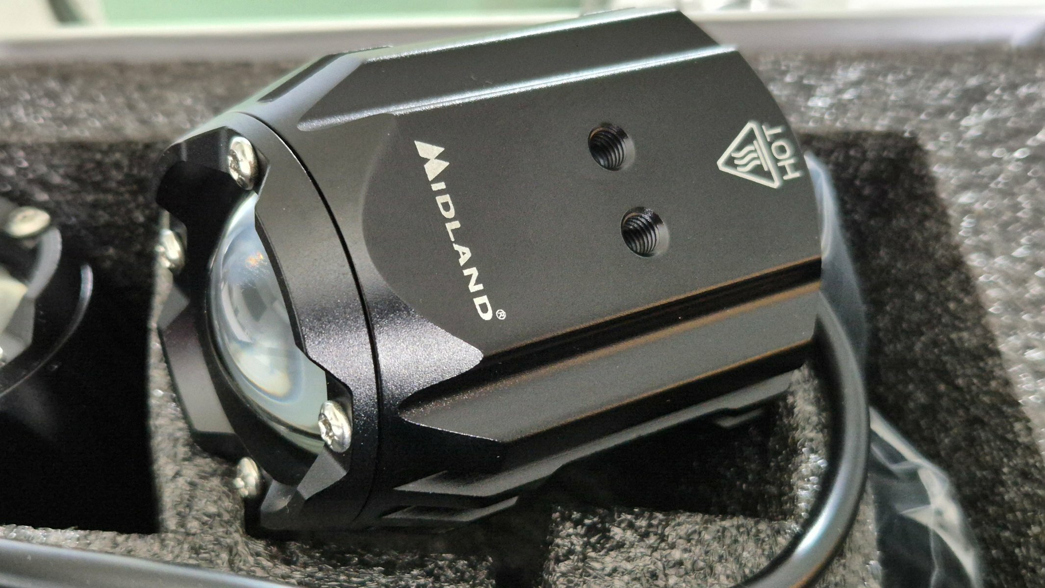

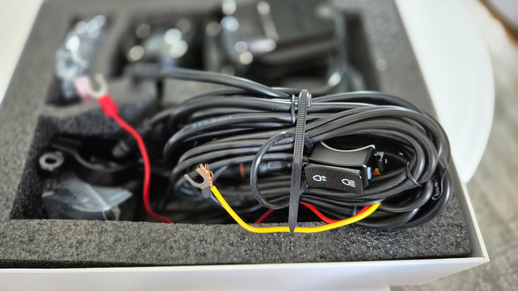

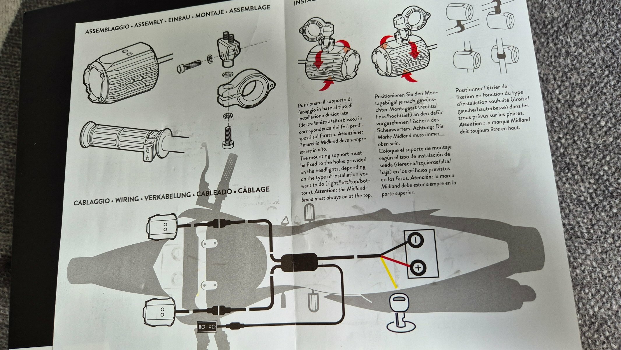

PeraNS 147 Napisano Maj 17, 2025 (promenjeno) Svrati ponekad, 104 postova Lokacija: Novi Sad Motocikl: F900GS Prijavi odgovor kao problematičan Da li neko zna majstora u Novom Sadu koji zna/ume/hoce da ugradi led svetla sa slika na F900GS? Promenio Maj 17, 2025 član PeraNS Citat Podeli ovaj odgovor sa prijateljima Link to post Share on other sites More sharing options...
Džim Džarmuš 4393 Napisano Maj 18, 2025 Drug član, 1977 postova Lokacija: 🌍🌎🌏🇷🇸 Motocikl: BMW F900 GS⬜🟦🟥 Prijavi odgovor kao problematičan @PeraNSjel si uzeo onaj nosač ispod fara ili kačiš na kreš barove? Citat Podeli ovaj odgovor sa prijateljima Link to post Share on other sites More sharing options...
PeraNS 147 Napisano Maj 18, 2025 Svrati ponekad, 104 postova Lokacija: Novi Sad Motocikl: F900GS Prijavi odgovor kao problematičan Ici ce na crash bar definitivno, necu uzimati nosac. Sada trenutno gledam odakle cu da dovucem on/off signal koji treba da se kaci na zutu zicu posto ce ovo izgleda ipak biti DIY. Hteo sam da iskoristim neupotrebljen DWA konektor ispod sedista koji je inace za alarm ali sam se dvoumio jer bi trebalo da secem/prespajam a i da ne napravim neki kurslus jer je koliko sam shvatio vezan je za CAN BUS. Posle sam nasao da iza displeja postoji konektor za navigaciju koji je kod mene takodje neiskoristen i koji je vezan za kontakt bravu ali ne i za CAN. Dakle treba mi samo signal sa njega, napajanje ce ici redovno na bateriju. Javim za koji dan kako je sve ispalo ako ne zapalim motor . 1 Citat Podeli ovaj odgovor sa prijateljima Link to post Share on other sites More sharing options...
VLAD81 2542 Napisano Maj 18, 2025 Drug član, 577 postova Lokacija: Loznica Motocikl: Kawasaki kle 500 Prijavi odgovor kao problematičan @PeraNS Imaš temu Imaš i šemu i na šta da obratiš pažnju, sve objašnjeno. Obavezno preko releja i sa kontakta. 2 Citat Podeli ovaj odgovor sa prijateljima Link to post Share on other sites More sharing options...

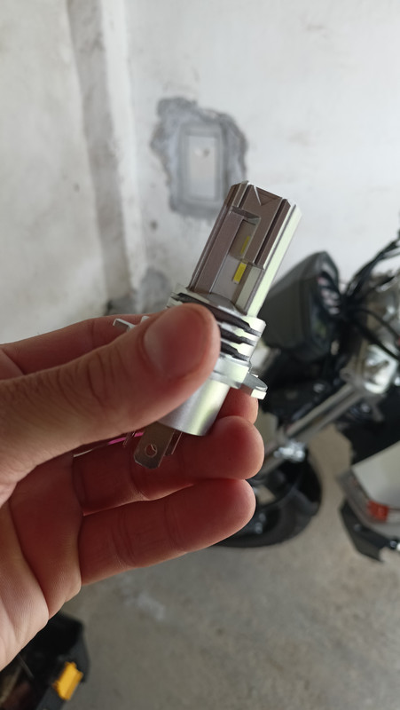

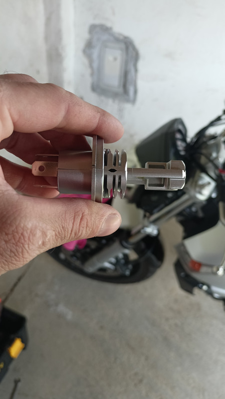

Motorcyclist 25454 Napisano Maj 22, 2025 Integrisan, 8288 postova Lokacija: Vojvodina Motocikl: Kwikasfuki 600 Prijavi odgovor kao problematičan Citat Podeli ovaj odgovor sa prijateljima Link to post Share on other sites More sharing options...
Motorcyclist 25454 Napisano Maj 22, 2025 Integrisan, 8288 postova Lokacija: Vojvodina Motocikl: Kwikasfuki 600 Prijavi odgovor kao problematičan Plug n play. Sve pase. Na zidu linija kao i halogen, testiram uvece. Citat Podeli ovaj odgovor sa prijateljima Link to post Share on other sites More sharing options...
Motorcyclist 25454 Napisano Maj 22, 2025 Integrisan, 8288 postova Lokacija: Vojvodina Motocikl: Kwikasfuki 600 Prijavi odgovor kao problematičan Praticu temperaturu, posto su neki pisali da su sami dodali termalnu pastu. Citat Podeli ovaj odgovor sa prijateljima Link to post Share on other sites More sharing options...
aca-pn 7659 Napisano Maj 22, 2025 Enduraš, 6807 postova Lokacija: Paracin Motocikl: 450MT Prijavi odgovor kao problematičan Ja je imam na motoru, odlicno svetli, a i na autu H7, prezadovoljan. Citat Podeli ovaj odgovor sa prijateljima Link to post Share on other sites More sharing options...
Motorcyclist 25454 Napisano Maj 22, 2025 Integrisan, 8288 postova Lokacija: Vojvodina Motocikl: Kwikasfuki 600 Prijavi odgovor kao problematičan 22 minutes ago, aca-pn said: Ja je imam na motoru, odlicno svetli, a i na autu H7, prezadovoljan. Nikakvih problema sa temperaturom itd. posto nema ventilator? Citat Podeli ovaj odgovor sa prijateljima Link to post Share on other sites More sharing options...
