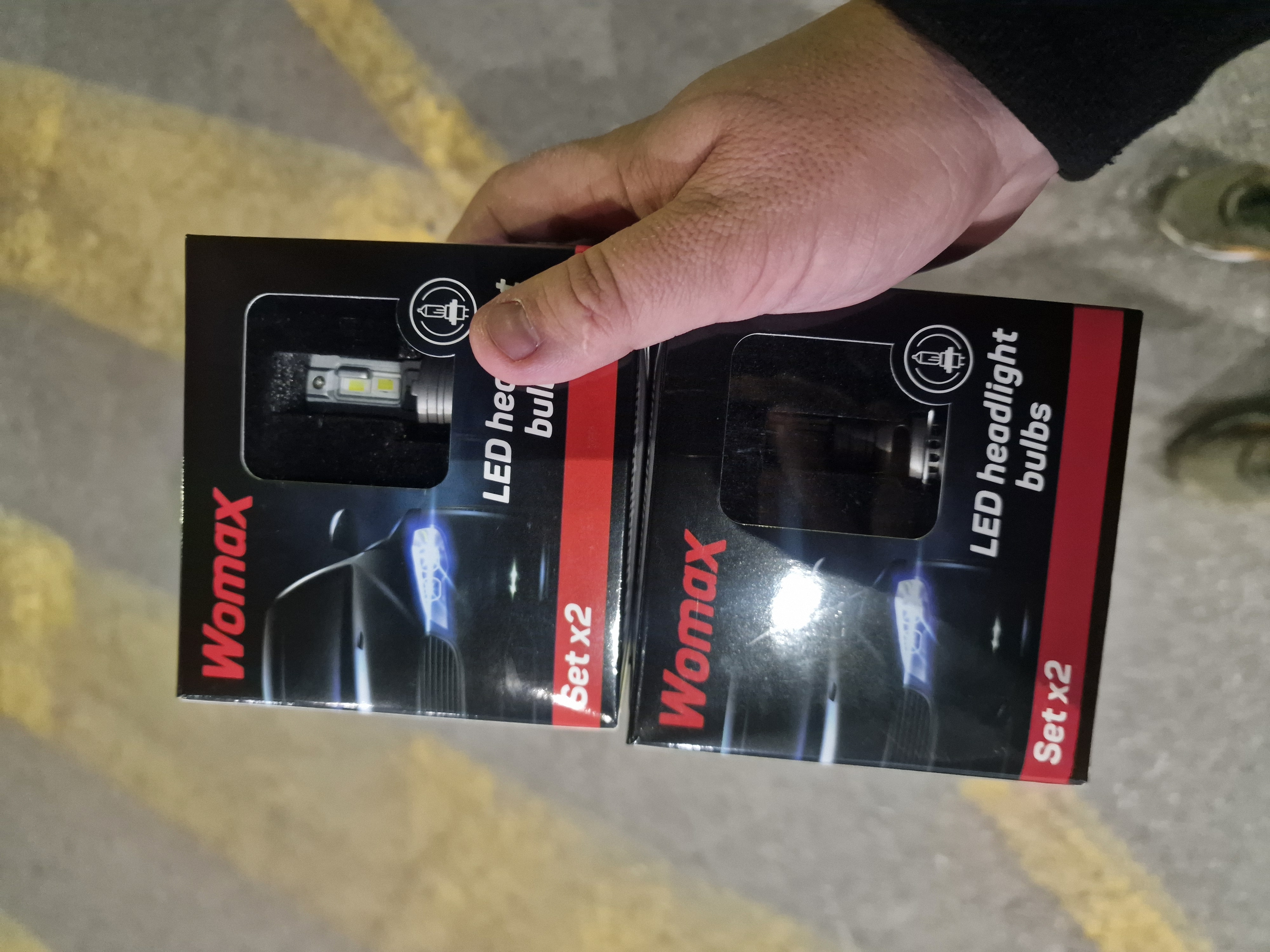

Marko05 7466 Napisano Septembar 19, 2025 (promenjeno) Drug član, 1637 postova Lokacija: Ужице Motocikl: Гулим ђонове... Prijavi odgovor kao problematičan Малопре купио, и брзински уградио. Сијају много боље од обичних. Не стигох да сликам, брзински упалих мотор и угасили да клиња не будим. Сутра ћу. И док проверим да ли сам их лепо наместио. Иначе на H4 исто има то треперење, али то приметим само док мотор стоји, са снопом упереним у зид. Скроз коректна прича, као и оне плаве са вентилатором. Promenio Septembar 19, 2025 član Marko05 1 Citat Podeli ovaj odgovor sa prijateljima Link to post Share on other sites More sharing options...

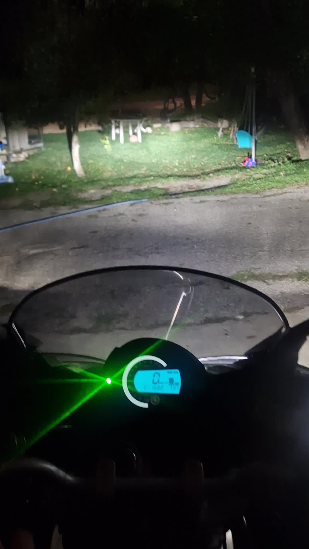

Marko05 7466 Napisano Septembar 20, 2025 Drug član, 1637 postova Lokacija: Ужице Motocikl: Гулим ђонове... Prijavi odgovor kao problematičan Watch unnamed | Streamable STREAMABLE.COM Watch "unnamed" on Streamable. Постављене и на другарову фрезу. Ако ништа бар мотор делује 10 пута лепше. Вечерас ћу да сликам како осветљавају па качим. 4 Citat Podeli ovaj odgovor sa prijateljima Link to post Share on other sites More sharing options...

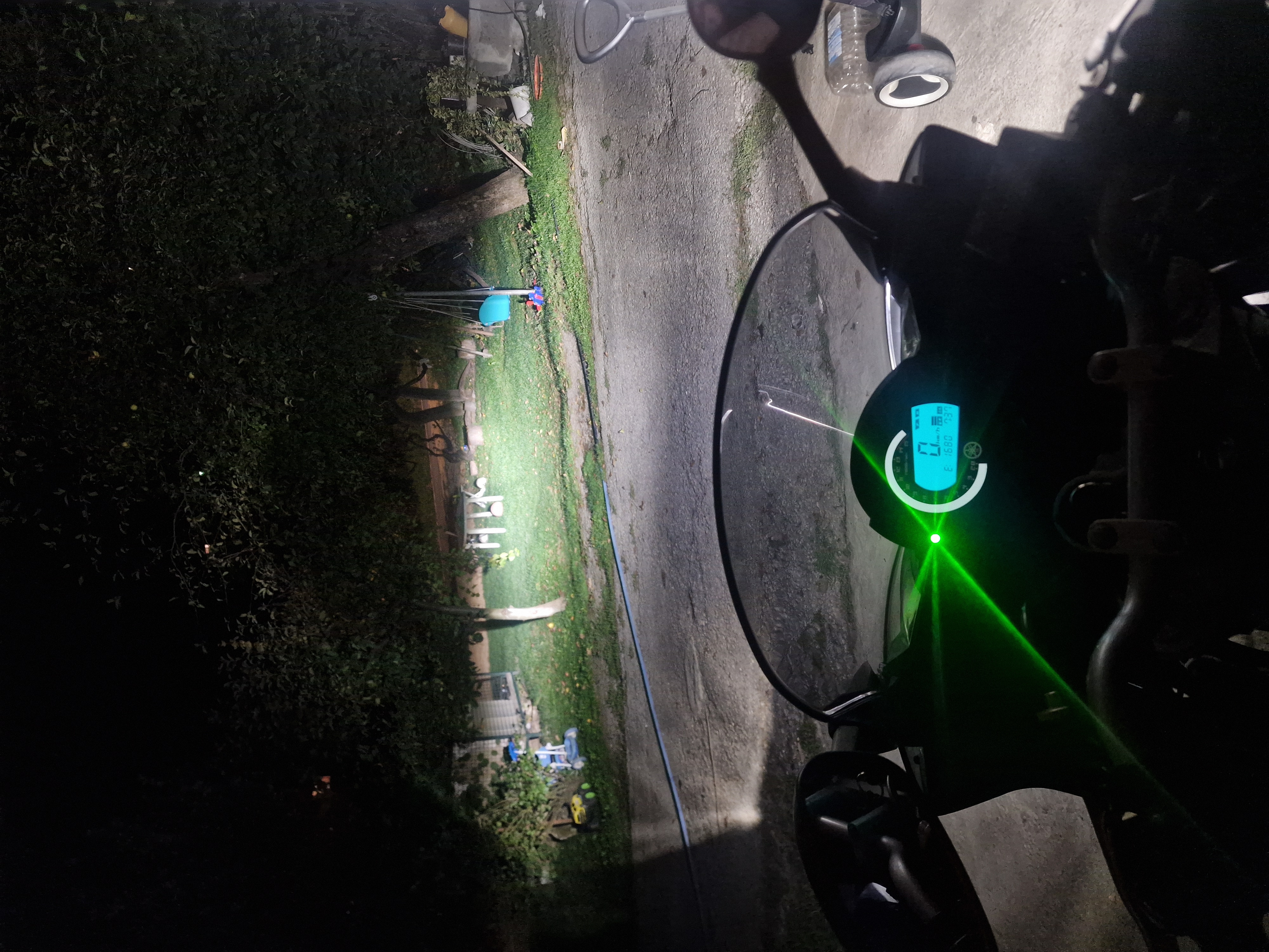

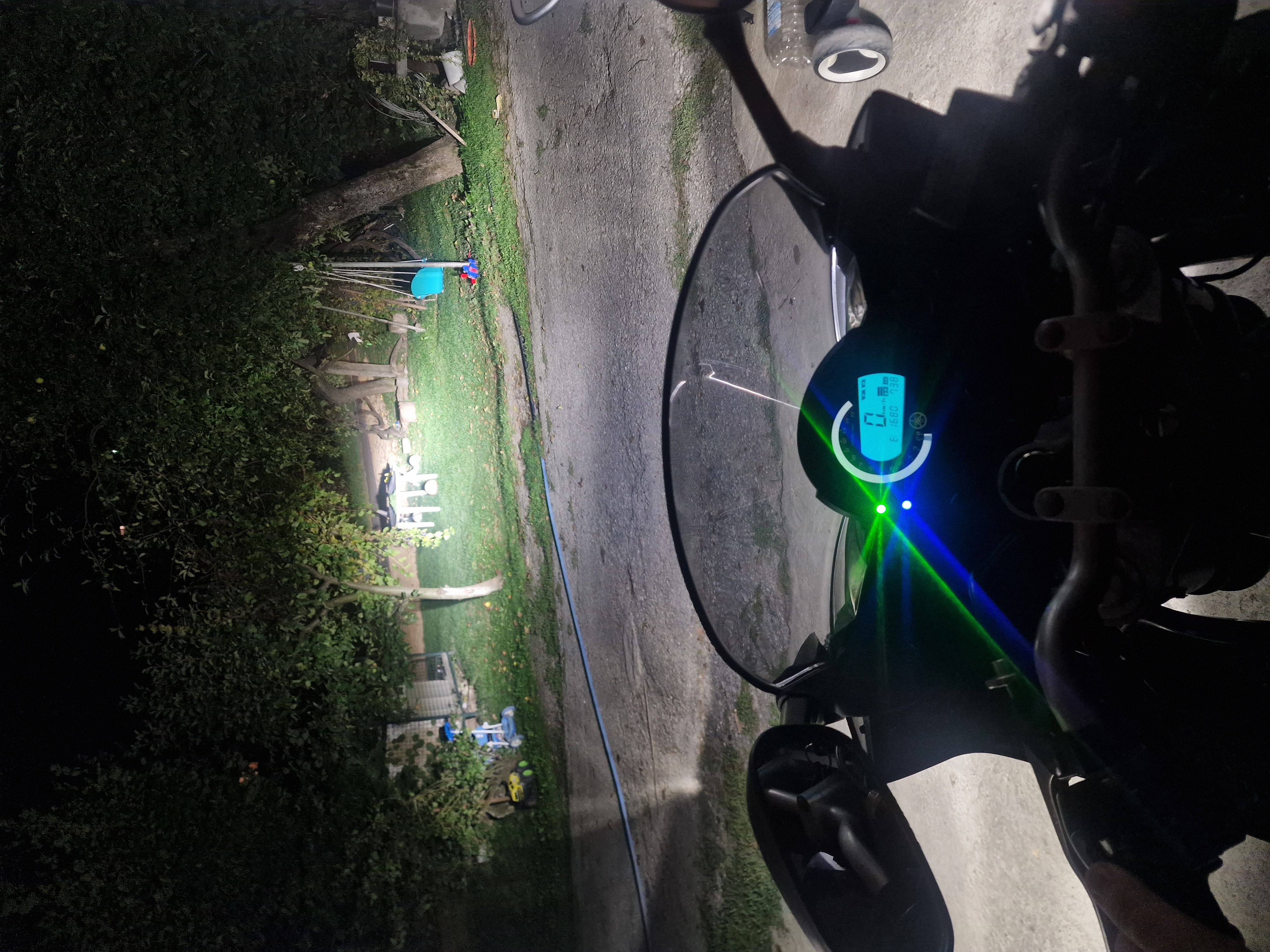

Marko05 7466 Napisano Septembar 20, 2025 Drug član, 1637 postova Lokacija: Ужице Motocikl: Гулим ђонове... Prijavi odgovor kao problematičan Ево и слика. Кратко: Дуго: И да, кратко ми ради само на H7, тек треба да превежем па да ми ради кратко на оба фара, тј. и на H4. Буквално свануло: Watch unnamed | Streamable STREAMABLE.COM Watch "unnamed" on Streamable. Препорука за ове Womax из Wobyhouse-а. 1 Citat Podeli ovaj odgovor sa prijateljima Link to post Share on other sites More sharing options...

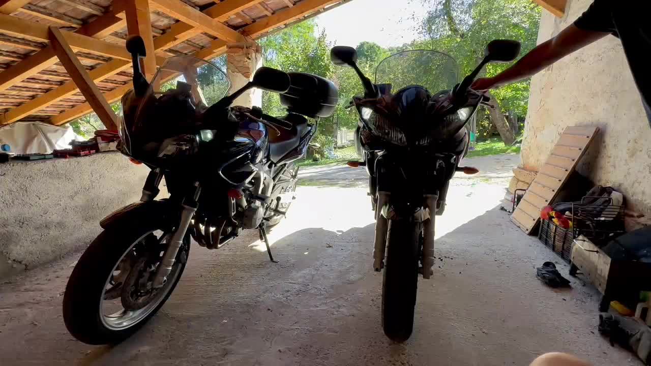

demo0007 185 Napisano Septembar 20, 2025 (promenjeno) Svrati ponekad, 170 postova Lokacija: Beograd Motocikl: Yamaha Fz6-S 2006 Prijavi odgovor kao problematičan Ubacih i ja danas womax h4, imam jednu ako neko hoce da kupi 900 din Ili ako neko uzme h7, pa ima jednu vise, moze zamena Lepse mi tvoje na snimku, al moracu u neki mrkli mrak da testiram.. A i moja h7 nije nesto, moracu i nju. Promenio Septembar 21, 2025 član demo0007 1 Citat Podeli ovaj odgovor sa prijateljima Link to post Share on other sites More sharing options...
