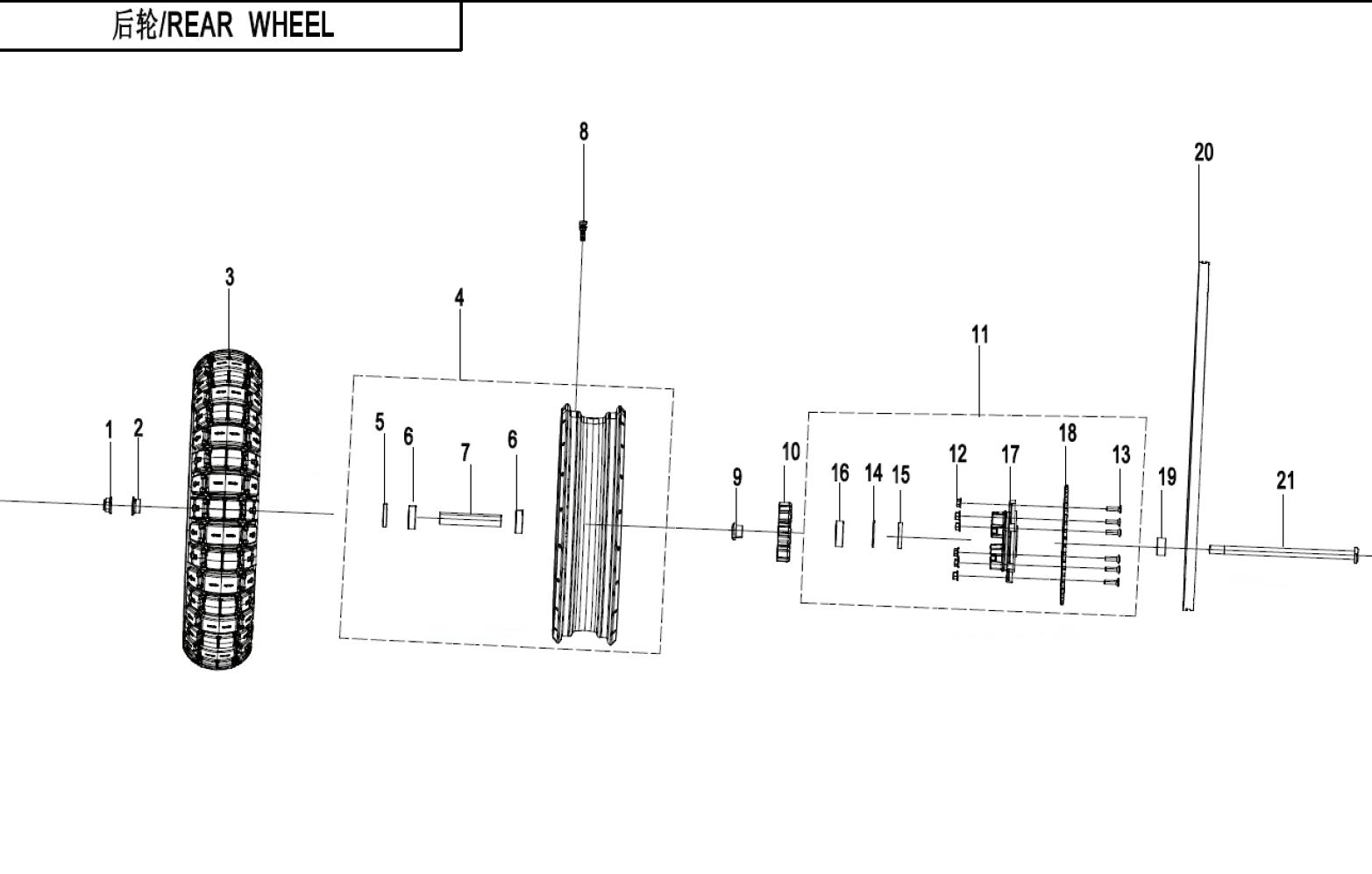

aca-pn 7267 Napisano Januar 10 Enduraš, 6686 postova Lokacija: Paracin Motocikl: 450MT Prijavi odgovor kao problematičan I moj je 2025 Citat Podeli ovaj odgovor sa prijateljima Link to post Share on other sites More sharing options...
Rapax 173 Napisano Januar 10 Svrati ponekad, 103 postova Lokacija: Beograd Motocikl: 450CL-C, 450MT, 525DSX Prijavi odgovor kao problematičan Ni jedan MT nema problem sa lagerima, ima problem sa semerinzima gde voda uđe u lager i upropasti ga. Da je najkvalitetniji Japanski lager unutra, ako uđe voda, i taj bi propao isto. Sva sreća pa su ti delovi smešno jeftini i ne zahtevaju više od sat vr posla. Kada se jednom stavi kvalitetan semering i lager, to bi trebalo fino da traje. Imate gore sliku mog lagera točka posle 6500km, još je mast unutra, nije ni boju promenila, ali nije ušla voda. A lager na lančaniku sam menjao jer je voda sprala mast i prozujao. P.S. fabrički semering na lančaniku sam rukom skinuo, a novi jedva ubacio koliko je tolerancija mala. 1 Citat Podeli ovaj odgovor sa prijateljima Link to post Share on other sites More sharing options...
srbac 3120 Napisano Januar 10 (promenjeno) Andragog, 5654 postova Lokacija: On off road Motocikl: MV AGUSTA 1000 EXC450 Prijavi odgovor kao problematičan Svi motori sveta u glavčini lancanika imaju jedan lager, jedan seger i jedan semering. Ovo kod Ace prvi put vidim u životu. Skuplji su dva lagera, nego jedan lager i semering. Logike nema, ako su hteli da uštede. Jedino da imaju mnogo tih lagera u šteku, pa su hteli da ušparaju. Promenio Januar 10 član srbac Citat Podeli ovaj odgovor sa prijateljima Link to post Share on other sites More sharing options...
Gliga 7110 Napisano Januar 10 Advanced Member, 2433 postova Lokacija: Novi Sad Motocikl: KLE 500/Aprilia Tuareg 660 Prijavi odgovor kao problematičan Kove 450 Rally ima dva ležaja u nosaču lančanika, makar tako kaže diagram delova Dakle četiri ležaja ukupno u zadnjem točku. Citat Podeli ovaj odgovor sa prijateljima Link to post Share on other sites More sharing options...
aca-pn 7267 Napisano Januar 10 Enduraš, 6686 postova Lokacija: Paracin Motocikl: 450MT Prijavi odgovor kao problematičan Jel ima bar on semering ? Citat Podeli ovaj odgovor sa prijateljima Link to post Share on other sites More sharing options...
Boqy 133 Napisano Januar 11 Svrati ponekad, 279 postova Lokacija: Beograd Motocikl: 450MT Prijavi odgovor kao problematičan Po dijagramu iz 2024. ide jedan ležaj i semering, Ovo sa dva ležaja je neko prelazno rešenje, ili se prošli vlasnik igrao Citat Podeli ovaj odgovor sa prijateljima Link to post Share on other sites More sharing options...

Gliga 7110 Napisano Januar 11 Advanced Member, 2433 postova Lokacija: Novi Sad Motocikl: KLE 500/Aprilia Tuareg 660 Prijavi odgovor kao problematičan Pre 15 sati, aca-pn je napisao: Jel ima bar on semering ? Aha, na spoljašnjoj strani. Nisam skidao da proverim kakvo je stanje. Citat Podeli ovaj odgovor sa prijateljima Link to post Share on other sites More sharing options...
