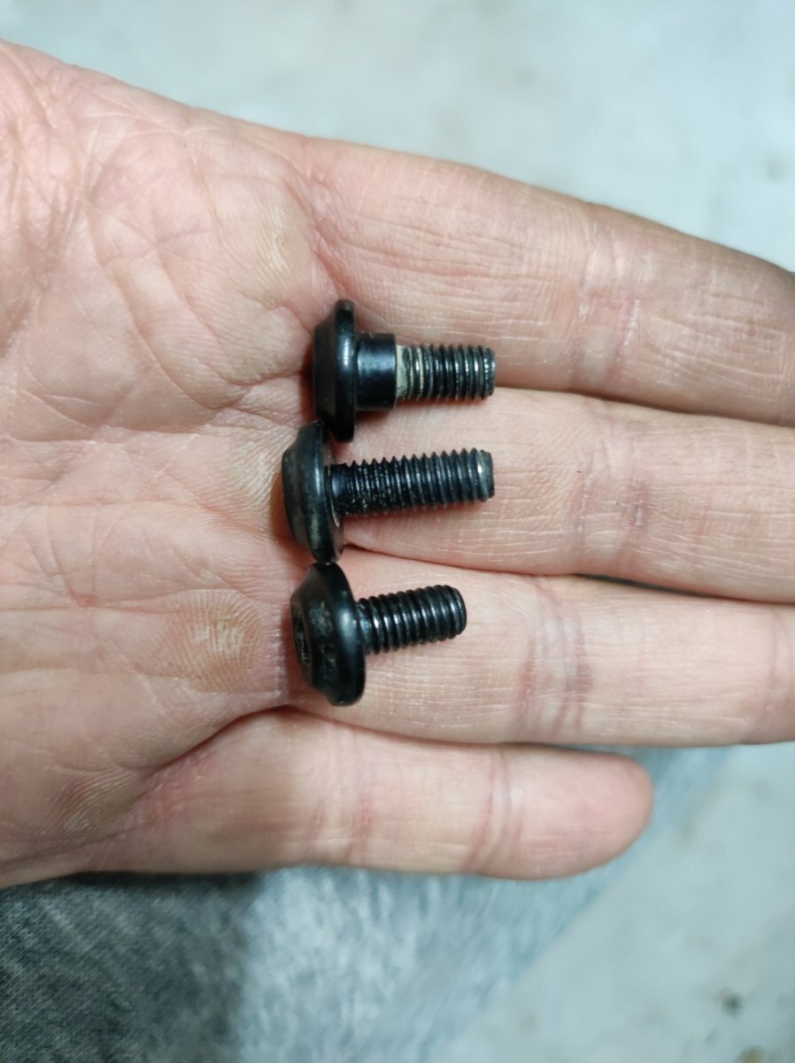

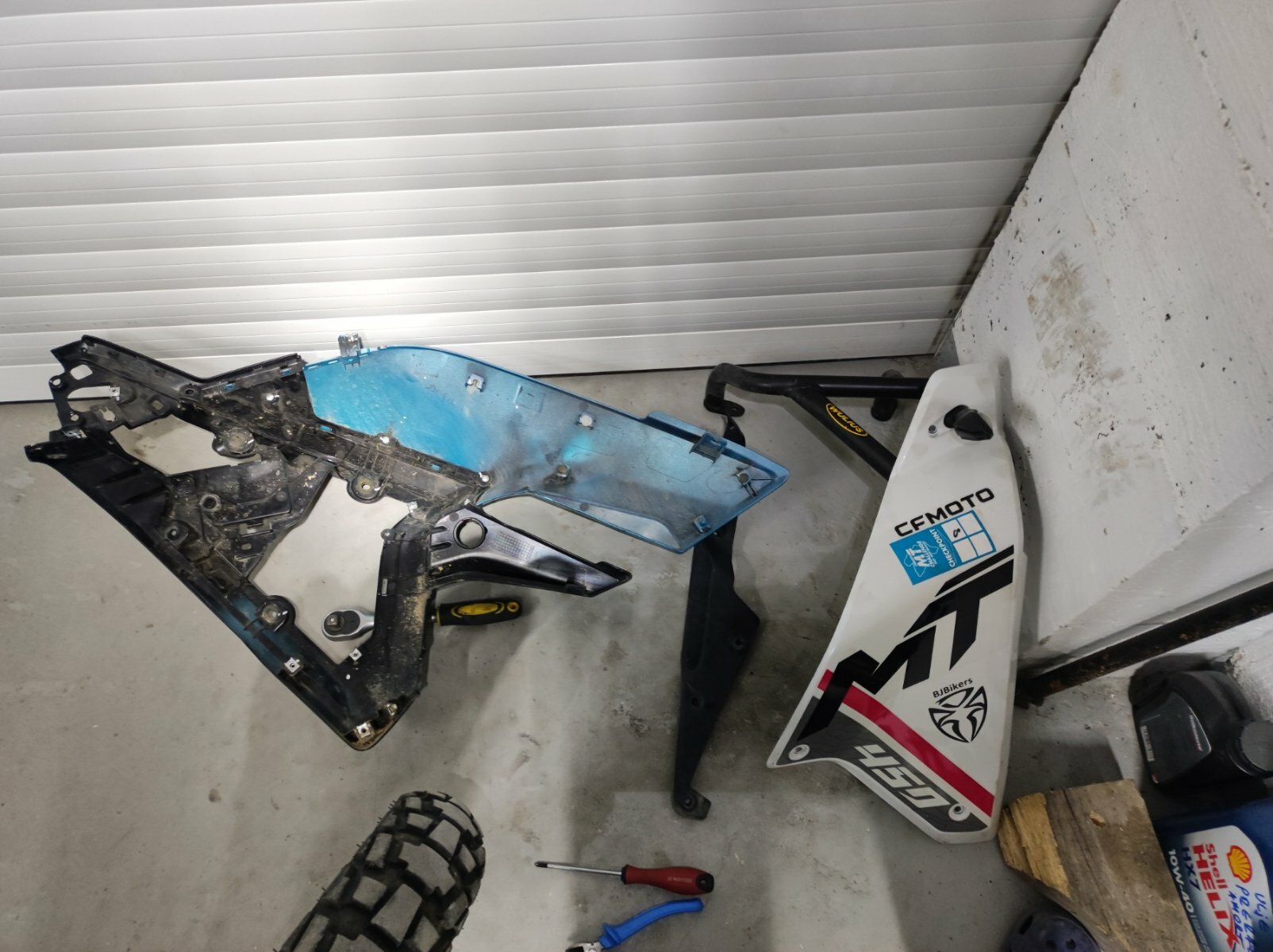

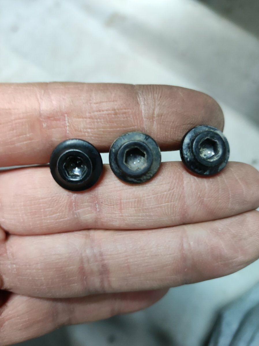

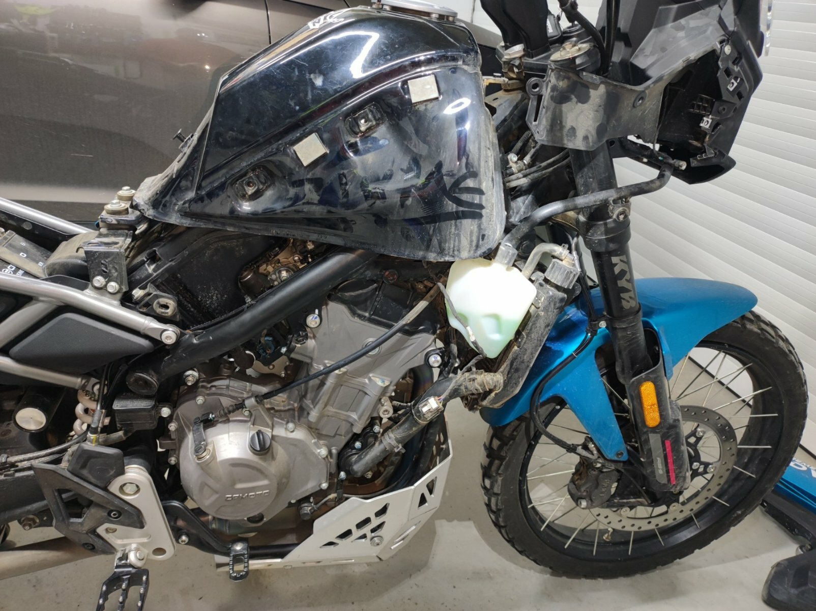

Gliga 7077 Napisano Octobar 13, 2025 Advanced Member, 2419 postova Lokacija: Novi Sad Motocikl: KLE 500/Aprilia Tuareg 660 Prijavi odgovor kao problematičan @živke Ja sam skidao-montirao one crne plastike na repu, ispod sedišta... Šrafovi, žabice i još neki plastični/gumeni pužići. Ko je to smislio treba ga mlatiti, za primer drugim dizajnerima. A biće da je i ostatak motora u istom stilu rađen. 1 Citat Podeli ovaj odgovor sa prijateljima Link to post Share on other sites More sharing options...
živke 9034 Napisano Octobar 13, 2025 (promenjeno) Drug član, 3098 postova Lokacija: Niš; youtube.com/@adv_zivke Motocikl: CF Motor 450MT; ex: Yamaha XT660Z Tenere Prijavi odgovor kao problematičan Da , ima različitih žabica, skrivenih vijaka, sličnih a različitih šrafova onih glupih expansion rivet-a itd. Obavezno gledati neki video pre skidanja plastika. I eto, da se ne mlatite, ne može samo poklopac rezervoara da se skine (plava plastika kod mene). Mora sve redom mada da budem iskren: Ovo sa šrafovima različite dužine. Tu je Tenere bila još gluplja: Stavili su dva ista šrafa 5mm razlika u dužini jedan do drugog. Ako ih pomešaš vrlo verovatno ćeš izbušti ekspanzionu posudu za rashladnu tečnost Promenio Octobar 13, 2025 član živke 1 Citat Podeli ovaj odgovor sa prijateljima Link to post Share on other sites More sharing options...

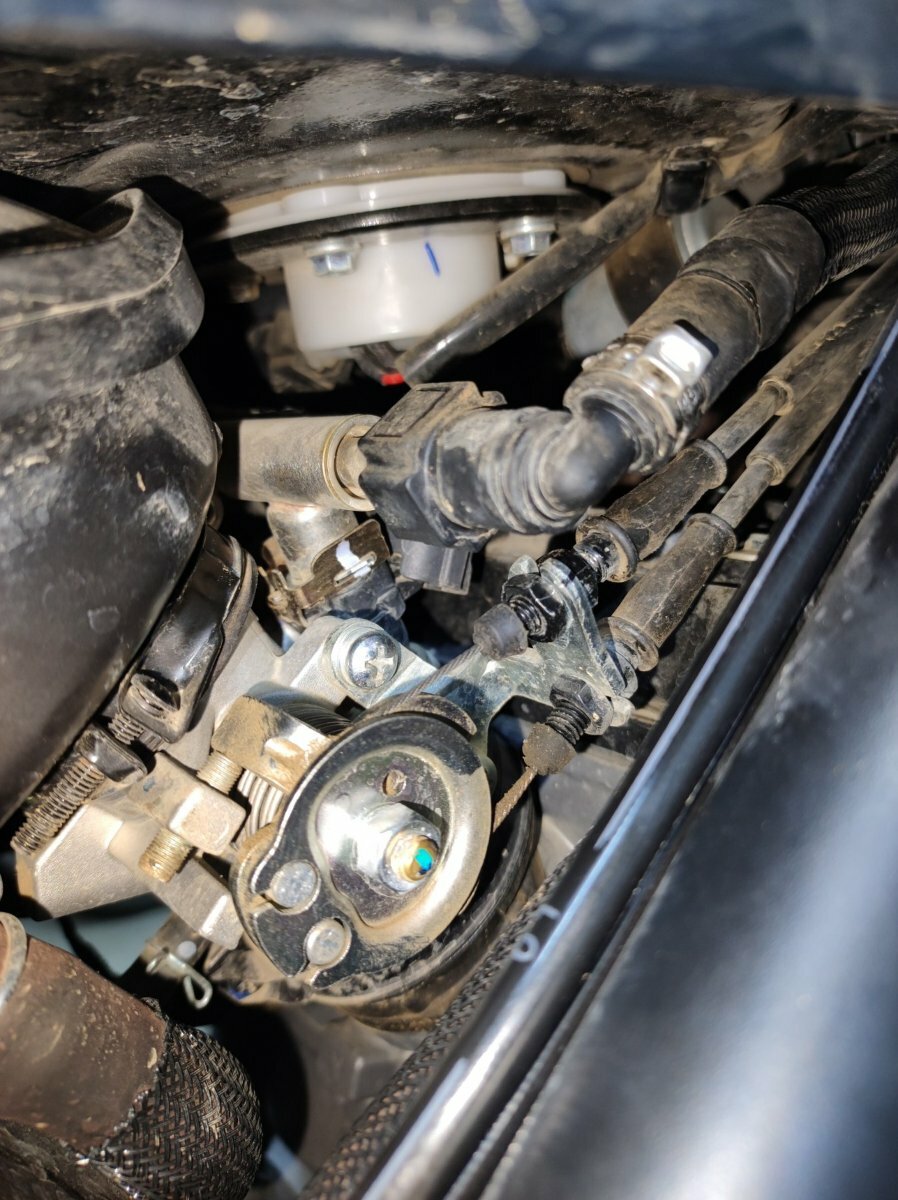

živke 9034 Napisano Octobar 13, 2025 (promenjeno) Drug član, 3098 postova Lokacija: Niš; youtube.com/@adv_zivke Motocikl: CF Motor 450MT; ex: Yamaha XT660Z Tenere Prijavi odgovor kao problematičan Elem, zategao sam ručicu gasa skroz koliko je moglo, a da ne utiče na ler gas. Od ranije mi je ostao lančanik 15t napred. Guma mi je 140 80 18. To je ekvivalent 15 45 prenosu na fabričke gume. Napravih tako dve tri vožnje i ne mogu da se načudim koliko mi se lepo motor ponaša na asfaltu! Prvo - seckanje, cimanje - je mnogo smanjeno! Sad da li to ima veze i sa lancem koji sam zamenio - moguće, ali bitno da se mnogo bolje ponaša. Došao sam do toga da vozim uvek brzinu niže nego inače, tako mi nekako odgovara. Ako sam ranije negde vozio četvrtom sad je to treća. Toliko je produžen prenos. I nekako vozim za nijansu više obrtaje, tako mu nekako dođe prirodno. Baš mi odgovara ovako! Da li to ima veze sa ovim ostalim izmenama što sam radio, pa mu nešto odgovara taj prenos, ne znam, ali baš je dobro. Doduše nekako tera u crveno da se vozi. Mada kao što znate motor se uopšte ne buni što se toga tiče. Isto se ponaša dal ga vozio na 5 ili na 9 hiljada obrtaja. U trećoj ovako komotno ide preko 100, do 110, za neko preticanje recimo, i tad udara u crveno. Ostaje da vidim kako će mi se pokazati na offroadu i na preprekama, poligonu. Ali nikad ne bih rekao da 15 - 45 (ekvivalent ) prenos ovako dobar može da bude. Ako bude ok na offu - zadržavam ovaj setup. Promenio Octobar 13, 2025 član živke 2 Citat Podeli ovaj odgovor sa prijateljima Link to post Share on other sites More sharing options...

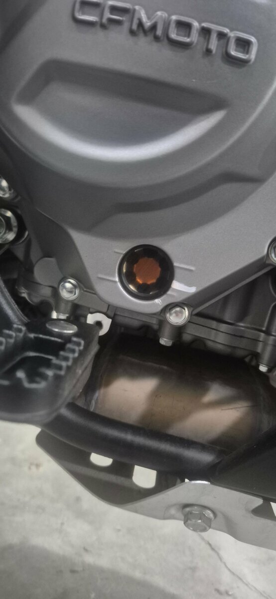

aca-pn 7263 Napisano Octobar 14, 2025 Enduraš, 6684 postova Lokacija: Paracin Motocikl: 450MT Prijavi odgovor kao problematičan 8 hours ago, ivannadjalin said: Povlačim šta sam napisao da sve deluje ok posle servisa 2 puta zaredom Kad si uporan dečko sa tim servisom, uporni su i oni da održe kvalitet Pa majku mu stvarno, zeznuli te jednom i ti opet motor kod njih ??? Citat Podeli ovaj odgovor sa prijateljima Link to post Share on other sites More sharing options...
ivannadjalin 170 Napisano Octobar 14, 2025 (promenjeno) Svrati ponekad, 169 postova Lokacija: Sombor - Novi Sad Motocikl: Suzuki VStrom 1050, Cfmoto 450 MT Prijavi odgovor kao problematičan Pre 6 sati, aca-pn je napisao: Kad si uporan dečko sa tim servisom, uporni su i oni da održe kvalitet Pa majku mu stvarno, zeznuli te jednom i ti opet motor kod njih ??? Ovde se upornost možda i ne isplati . Čuo sam se sa servisom i mislim da je zajeb u tome kad ispuštaju ulje motor stoji uspravno na stolu. Nije na bočnoj pa da je malo iskošen. Najverovatnije ne iscuri svo staro ulje i kad sipaju po specifikaciji 2 i po litre bude sve ukupno više nego što treba. Ispravite me ako grešim. Neka potvrdi neko ko samostalno radi servis, koliko ulja sipa i kako ispušta ulje. Ispustiću malo ulja i to je to. Ovim tempom svaki 25i servis gratis ulje moram nabaviti neki kanister. Promenio Octobar 14, 2025 član ivannadjalin Citat Podeli ovaj odgovor sa prijateljima Link to post Share on other sites More sharing options...
živke 9034 Napisano Octobar 14, 2025 (promenjeno) Drug član, 3098 postova Lokacija: Niš; youtube.com/@adv_zivke Motocikl: CF Motor 450MT; ex: Yamaha XT660Z Tenere Prijavi odgovor kao problematičan Ne znam što im nalaziš opravdanja. Obrni okreni - ne sme da im se događa da sipaju više ulja nego što treba. Ako znaju da ga nisu dobro ocedili - imaju prozorče pa neka gledaju. Ako vide da su prepunili - neka odvade. Čuj ovlašćeni servis nisu u stanju da zamene ulje kako treba bez da te boli glava. Dva puta za redom! Sad ti treba da proveravaš, da se nerviraš, da voziš ponovo motor da ispuštaju... Promenio Octobar 14, 2025 član živke 2 4 Citat Podeli ovaj odgovor sa prijateljima Link to post Share on other sites More sharing options...

Rapax 167 Napisano Octobar 14, 2025 Svrati ponekad, 99 postova Lokacija: Beograd Motocikl: 450CL-C, 450MT, 525DSX Prijavi odgovor kao problematičan I meni su na CLC sipali 250-300ml ulja više. Posle sam ispraznio višak kući. Na MT su takođe sipali 300ml ulja više u Valjevu gde je bivši vlasnik uradio servis pre nego sam ga kupio. Ja ispraznio kad ga kupio. Zašto to rade... Inače, montirao centralni štender, mnogo ubava stvar. 1 Citat Podeli ovaj odgovor sa prijateljima Link to post Share on other sites More sharing options...
