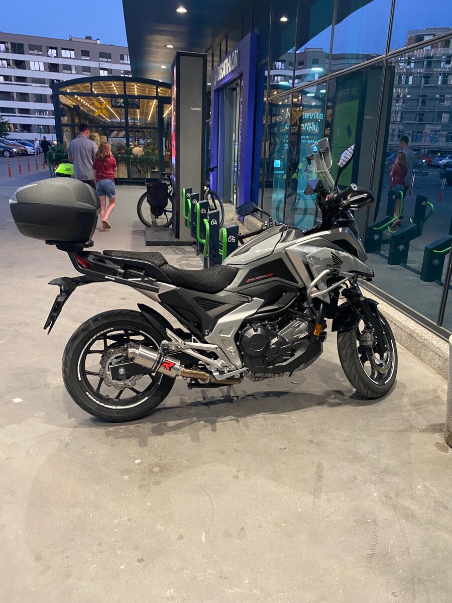

GunnerHan 263 Napisano Septembar 12 Svrati ponekad, 238 postova Lokacija: NBG Motocikl: NC 750 X Prijavi odgovor kao problematičan I dalje ne mogu da prelomim i oglasim ga, baš se lepo vozimo 1 Citat Podeli ovaj odgovor sa prijateljima Link to post Share on other sites More sharing options...
