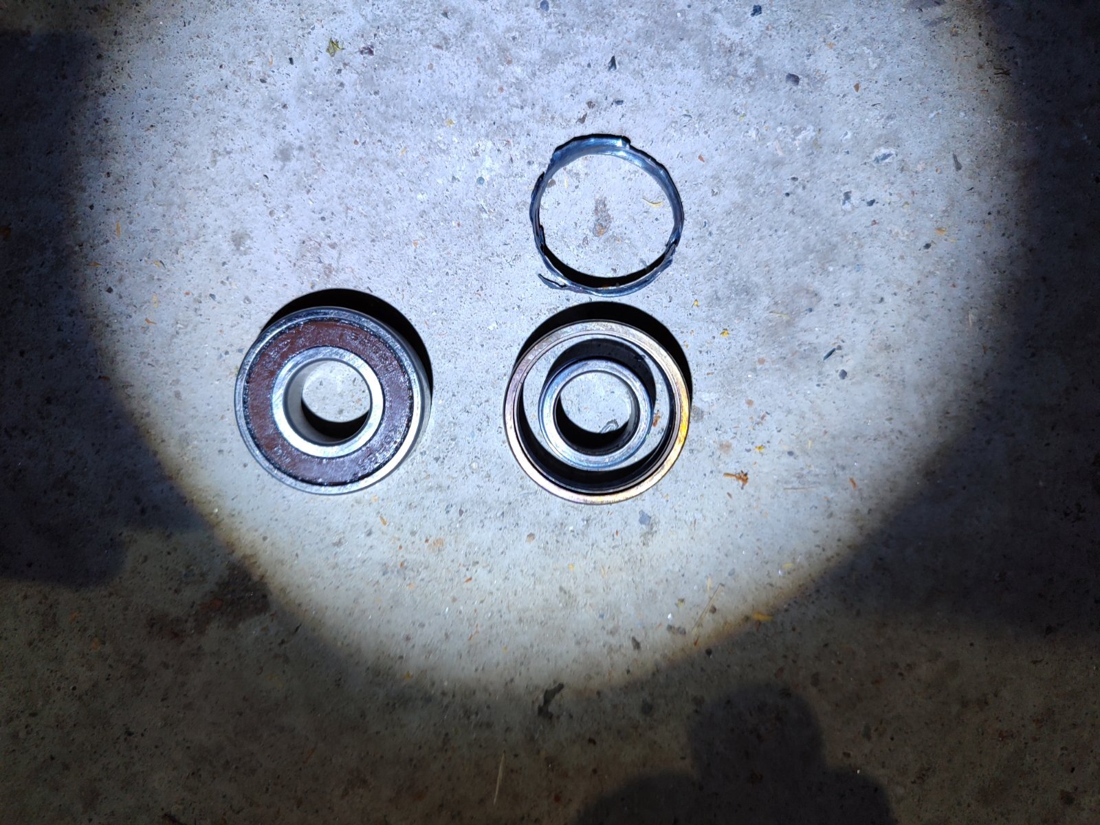

zhex 291 Napisano Jul 20 (promenjeno) Svrati ponekad, 311 postova Lokacija: Novi Sad Motocikl: Vespa GS 160, Vespa GTS 300 HPE Prijavi odgovor kao problematičan Evo jedne zanimljivosti... Drugar išao za Rim i u povratku čuje neki čudan zvuk, a jedan iza njega video varnice... Doneli vespu na prikolici. Kad smo rastavili, ležaj u dakli varijatora se dezintegrisao. Raspao se, kuglice izletele, spoljnji prsten se okrenuo i zavario u dekli, kuglice istopile sunđer u poklopcu i ispale... Evo kako izgleda pokojni ležaj. Levo je ispravan . Poenta je, menjajte ovo periodično. Nije dovoljno samo probati kako se okreće. Eto, toliko... Zasad Promenio Jul 20 član zhex 1 Citat Podeli ovaj odgovor sa prijateljima Link to post Share on other sites More sharing options...
Satelis 18585 Napisano Jul 20 Integrisan, 9913 postova Lokacija: Beograd - M.M.Lug Motocikl: Peugeot Satelis250 ...... Honda NC750XD Prijavi odgovor kao problematičan Drugar nije dovoljno dobro spremio Vespu pred put. U 70-80% menjam ležaj dekle koji je inače 6202 i košta oko 400din. Nema smisla rizikovati za sitne novce. Inače jedna zelene boje počela je praviti probleme samo kod jutarnjeg paljenja. Kraće verglanje počelo je da se sve više produžava + trokiranje kad nekako upali. Čim se malo zagreje sve radi kako treba. Da sad ne pišem sve probe i mogućnosti, gremlin je čučao u instalaciji sa desne strane. Raskaciti dzekove gore, instalac spustiti dole pukle su žice od bobine, diznu otvara mesto gde je puklo je tako nezgodno za rad, nema mesta uvući prste, srediti, zalemiti Fabrika je napravila problem tako sto je uštopala instalaciju za ram, prelomila instalaciju uz malu tolernciju da može raditi zajedno sa agregatom dok se prelazi preko neravnina (pogotovo ležeći policajac).....ugibanje dovodi do pucanja. Kad se srediti nikako ne vratiti kako je fabrika stavila već je pustiti da sama napravi svoje mesto, voditi racuna da ne ode na izduvnu granu. I tako.....problem rešen, pali i radi ka nova. 7 1 Citat Podeli ovaj odgovor sa prijateljima Link to post Share on other sites More sharing options...
