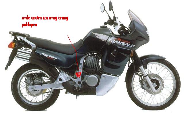

stefgi 21 Napisano Avgust 29, 2010 Svrati ponekad, 217 postova Lokacija: nbgd Prijavi odgovor kao problematičan Ljudi imam problem. Poceo je motor da mi ljulja i to pri ubrzavanju i manjim brzinama. Medjutim kad se ide brze a obara se motor dosta, opet dolazi do ne tako prijatnog ljuljanja. Kupio sam novu prednju gumu i tocak treba malo da se balansira-znaci nista strasno. Zadnja guma je pri kraju ali nema nikakvih deformiteta. Ulje u stapovima je dobro i oni lepo i ujednaceno amotrtizuju. Ostaje mi sumnja na ove VALJKE na slici ili kako se to vec zove. Naglasavam da ljuljanje nije jedva primetno vec onako odistinski. Pitanje......Sta vi mislite gde je problem? Kako se zovu ovi valjci i gde da porucim potrazim neka cena? Citat Podeli ovaj odgovor sa prijateljima Link to post Share on other sites More sharing options...

Lani 0 Napisano Avgust 29, 2010 U prolazu, 34 postova Lokacija: NBGD Prijavi odgovor kao problematičan Prvo pozdrav za Hellenu. A sto se ljuljanja motora tice. Ja sam imao slican problem, tj. najprimetnije ljuljanje je bilo na malim brzinama i kod ubrzanja. problem je resen zamenom ulja u viljuskama. naime kolicina ulja je bila dobra ali je ulje izgubilo viskozitet vremenom. sipao sam i malo gusce ulje i promena je bila drasticna. ja bih naravno voleo da je jos utegnutiji ali boze moj tako je kad covek sa R motora predje na enduro. ps. moguce je i to da su ti valjci otisli jer se svaka guma vremenom haba, kao i lezaj volana tj prednje viljuske. ja takodje razmisljam ovih dana o zameni tog lagera u viljusci i kako da proverim zadnji amortizer. moj motor je star i sve je to verovatno zrelo za zamenu. Citat Podeli ovaj odgovor sa prijateljima Link to post Share on other sites More sharing options...

Alera 96 Napisano Avgust 29, 2010 Svrati ponekad, 455 postova Lokacija: Vinkovci, Hrvatska Motocikl: KTM 640 Adventure Prijavi odgovor kao problematičan Ako ide u crnu kombiniraj mat crnu i tamno sivu (antracit) Razbit se tu ujednacenost. Ljuljanje motora: koje gume imas na njemu? Citat Podeli ovaj odgovor sa prijateljima Link to post Share on other sites More sharing options...
stefgi 21 Napisano Avgust 29, 2010 Svrati ponekad, 217 postova Lokacija: nbgd Prijavi odgovor kao problematičan Ako ide u crnu kombiniraj mat crnu i tamno sivu (antracit) Razbit se tu ujednacenost. Ljuljanje motora: koje gume imas na njemu? Anakee. Napred nova, nazad pri kraju ali nema nikakvih vidnih ostecenja. Viljuske isto mislim da su dobre i ostala je sumnja na te valjke koje ne znam gde da kupim niti kako da proverim da je to to? Da li neko ima ideju gde to mogu da nadjem ili porucim iz louisa na primer ili tako nesto? Svaki predlog za otklanjanje problema je i vise nego dobro dosao. Citat Podeli ovaj odgovor sa prijateljima Link to post Share on other sites More sharing options...
svetac 528 Napisano Avgust 29, 2010 Drug član, 1448 postova Lokacija: subotica Motocikl: Honda ness 150 Prijavi odgovor kao problematičan meni se to ljuljanje desvalao i na reliju su me kolege savetovale i nasli gresku,posle probanja motora! greska je bila u meni nemam dovoljno kg!!da,izgleda sasavo ali je problen resen jednostavno! naginjanjem napred kada pocne da ljulja,pomera se tezista i time se savlada aerodinmika transalpa. postoji po meni bolja varijanta koja se pokazala sigurna u mome slucaju,u momentu kada zaljulja na momenat se cimne malo prednja kocnica da spusti nos i onda gas NEMA vise ljljanja ili plivanja! proveri ne kosta nista! hvala ekipi RIDE OR HIDE za taj savet!! Citat Podeli ovaj odgovor sa prijateljima Link to post Share on other sites More sharing options...
thelord 100 Napisano Avgust 29, 2010 Stomatolog na motoru, 1522 postova Lokacija: NBGD Motocikl: Svartpilen 401 Prijavi odgovor kao problematičan @stefgi Ja pojma nemam o kakvom ti valjku pricas? Ako ja dobro vidim sta si obelezio na slici to je poklopac i ispod njega se nalazi sraf koji ti drzi zadnju vikjusku. Ako mozes pojasni kakv valjak? Lelujanje moze biti iz vise razloga. Neki su lose gume, neizbalansirani tockovi, problem sa stapovima(ulje ili opruge ili krivi), krivi trouglovi ili su se samo stapovi pomerili u trouglovima... Citat Podeli ovaj odgovor sa prijateljima Link to post Share on other sites More sharing options...

stefgi 21 Napisano Avgust 30, 2010 Svrati ponekad, 217 postova Lokacija: nbgd Prijavi odgovor kao problematičan meni se to ljuljanje desvalao i na reliju su me kolege savetovale i nasli gresku,posle probanja motora! greska je bila u meni nemam dovoljno kg!!da,izgleda sasavo ali je problen resen jednostavno! naginjanjem napred kada pocne da ljulja,pomera se tezista i time se savlada aerodinmika transalpa. postoji po meni bolja varijanta koja se pokazala sigurna u mome slucaju,u momentu kada zaljulja na momenat se cimne malo prednja kocnica da spusti nos i onda gas NEMA vise ljljanja ili plivanja! proveri ne kosta nista! hvala ekipi RIDE OR HIDE za taj savet!! Kod mene sigurno nije taj problem posto ovaj motor vozim drugu sezonu i od skora se javio problem Citat Podeli ovaj odgovor sa prijateljima Link to post Share on other sites More sharing options...
stefgi 21 Napisano Avgust 30, 2010 Svrati ponekad, 217 postova Lokacija: nbgd Prijavi odgovor kao problematičan @stefgi Ja pojma nemam o kakvom ti valjku pricas? Ako ja dobro vidim sta si obelezio na slici to je poklopac i ispod njega se nalazi sraf koji ti drzi zadnju vikjusku. Ako mozes pojasni kakv valjak? Lelujanje moze biti iz vise razloga. Neki su lose gume, neizbalansirani tockovi, problem sa stapovima(ulje ili opruge ili krivi), krivi trouglovi ili su se samo stapovi pomerili u trouglovima... Postoje neki valjci gumeni tu negde na spoju rama i zadnje viljuske. Koliko ja znam nisu vezani samo srafom. Zato i pitam sta i kako u slacuju da gresim. Nisam imao nikakav pad, udarac ili slicno odkada su se pojavila ta lelujanja. Otisao mi je lezaj volana i njega cekam da nabave ali ljuljanje nije zbog njega. Uskoro cu menjati zadnji tocak mada ne verujem ni tu da je resenje. Promenicu i ulje amortizera iako nema potrebe jer lepo rade. Ostaje jos samo tu nesto na spoju zadnje viljuske i rama ili tako nesto. Zato i pitam sta i kako. Citat Podeli ovaj odgovor sa prijateljima Link to post Share on other sites More sharing options...
quasaar 1031 Napisano Avgust 30, 2010 Călător motocicleta, 2361 postova Lokacija: Novi Sad / Mlecni Put Motocikl: Bez... jednog dana ponovo :) Prijavi odgovor kao problematičan @stefgi Ja pojma nemam o kakvom ti valjku pricas? Ako ja dobro vidim sta si obelezio na slici to je poklopac i ispod njega se nalazi sraf koji ti drzi zadnju vikjusku. Ako mozes pojasni kakv valjak? Lelujanje moze biti iz vise razloga. Neki su lose gume, neizbalansirani tockovi, problem sa stapovima(ulje ili opruge ili krivi), krivi trouglovi ili su se samo stapovi pomerili u trouglovima... Postoje neki valjci gumeni tu negde na spoju rama i zadnje viljuske. Koliko ja znam nisu vezani samo srafom. Zato i pitam sta i kako u slacuju da gresim. Nisam imao nikakav pad, udarac ili slicno odkada su se pojavila ta lelujanja. Otisao mi je lezaj volana i njega cekam da nabave ali ljuljanje nije zbog njega. Uskoro cu menjati zadnji tocak mada ne verujem ni tu da je resenje. Promenicu i ulje amortizera iako nema potrebe jer lepo rade. Ostaje jos samo tu nesto na spoju zadnje viljuske i rama ili tako nesto. Zato i pitam sta i kako. U vezi ljuljanja... ljuljalo je i meni... a gume bila kao dobra ali pri kraju... Eeeeee kako je sve prestalo kada sam zamenio gumu!!! To sto nema za okon vidljivih deformiteta to ne znaci nista... par grama ovamo ili onamo i da vidis kako ljulja Menjaj gumu a ako se posle toga jos zadrzi malo neke nestabilnosti na prednjoj strani onda jos zamenis ulje u prednjim viljuskama i icice pravo kao strela Citat Podeli ovaj odgovor sa prijateljima Link to post Share on other sites More sharing options...
stefgi 21 Napisano Avgust 30, 2010 Svrati ponekad, 217 postova Lokacija: nbgd Prijavi odgovor kao problematičan @stefgi Ja pojma nemam o kakvom ti valjku pricas? Ako ja dobro vidim sta si obelezio na slici to je poklopac i ispod njega se nalazi sraf koji ti drzi zadnju vikjusku. Ako mozes pojasni kakv valjak? Lelujanje moze biti iz vise razloga. Neki su lose gume, neizbalansirani tockovi, problem sa stapovima(ulje ili opruge ili krivi), krivi trouglovi ili su se samo stapovi pomerili u trouglovima... Postoje neki valjci gumeni tu negde na spoju rama i zadnje viljuske. Koliko ja znam nisu vezani samo srafom. Zato i pitam sta i kako u slacuju da gresim. Nisam imao nikakav pad, udarac ili slicno odkada su se pojavila ta lelujanja. Otisao mi je lezaj volana i njega cekam da nabave ali ljuljanje nije zbog njega. Uskoro cu menjati zadnji tocak mada ne verujem ni tu da je resenje. Promenicu i ulje amortizera iako nema potrebe jer lepo rade. Ostaje jos samo tu nesto na spoju zadnje viljuske i rama ili tako nesto. Zato i pitam sta i kako. U vezi ljuljanja... ljuljalo je i meni... a gume bila kao dobra ali pri kraju... Eeeeee kako je sve prestalo kada sam zamenio gumu!!! To sto nema za okon vidljivih deformiteta to ne znaci nista... par grama ovamo ili onamo i da vidis kako ljulja Menjaj gumu a ako se posle toga jos zadrzi malo neke nestabilnosti na prednjoj strani onda jos zamenis ulje u prednjim viljuskama i icice pravo kao strela Daj Boze da je samo guma posto sam naviao na svoj motor da je miran na pravcu kao bubica. Citat Podeli ovaj odgovor sa prijateljima Link to post Share on other sites More sharing options...
thelord 100 Napisano Avgust 30, 2010 Stomatolog na motoru, 1522 postova Lokacija: NBGD Motocikl: Svartpilen 401 Prijavi odgovor kao problematičan I obavezno balansiraj tockove kad zamenis gumu. Citat Podeli ovaj odgovor sa prijateljima Link to post Share on other sites More sharing options...
