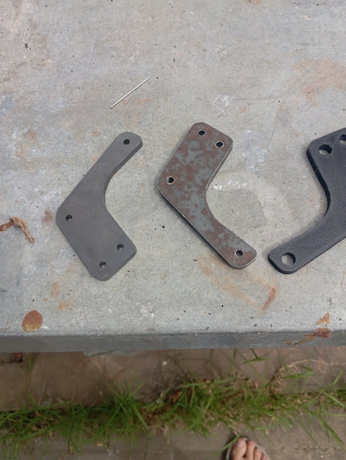

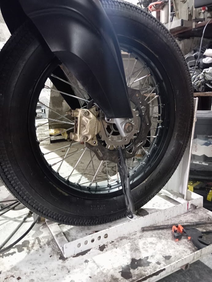

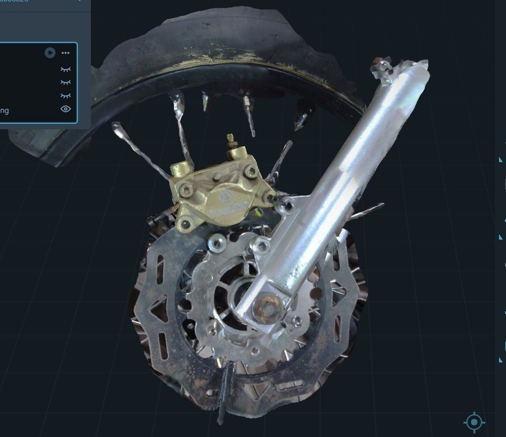

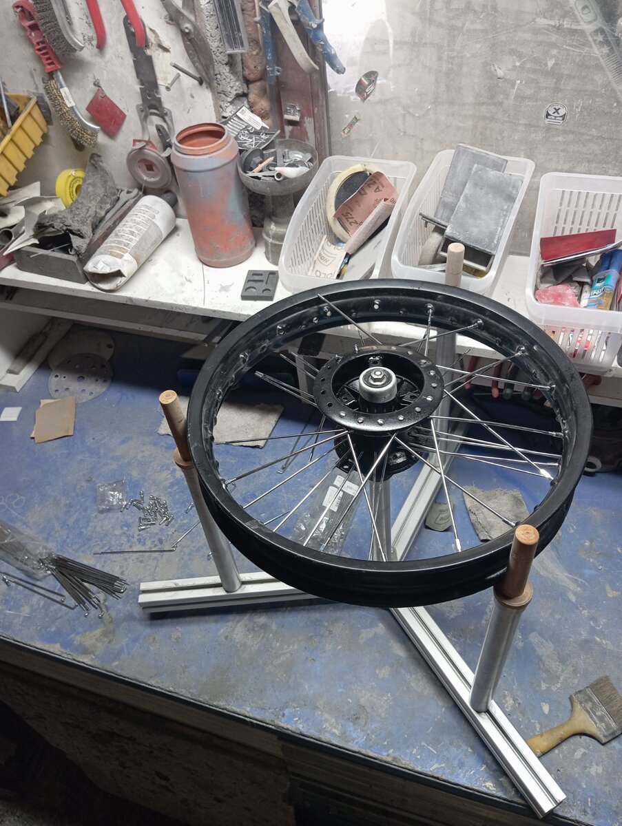

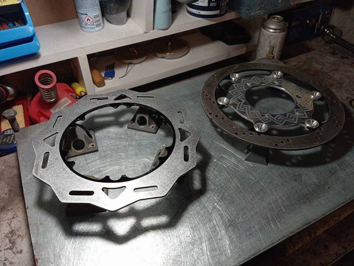

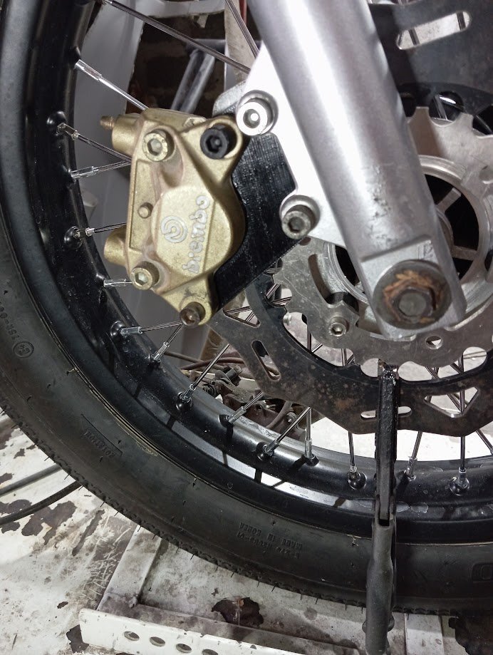

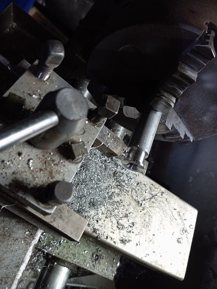

alamunja 3269 Napisano Decembar 12, 2025 (promenjeno) Svrati ponekad, 349 postova Lokacija: regionalistan Motocikl: look 695 Prijavi odgovor kao problematičan Дуга пауза. Ваљда ћу га завршити у овој инкарнацији, да не морам да се враћам. Гума је неки Харли, фелна емзејац 250, задња главчина Томос. Кочница је од Дукатија 748. Таква је била и на неким КТМ моторима. Скен, цртеж, па проба на 3Д принту, корекција и на крају ласер. Срце диска је изрезано од аламини, а диск од котловског челика. Нитне правим на стругу. Promenio Decembar 12, 2025 član alamunja 14 Citat Podeli ovaj odgovor sa prijateljima Link to post Share on other sites More sharing options...

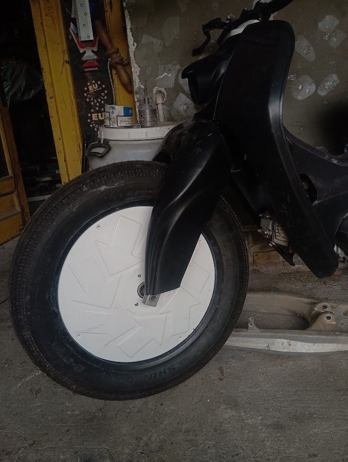

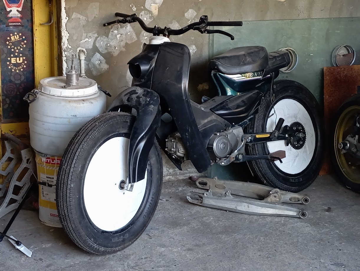

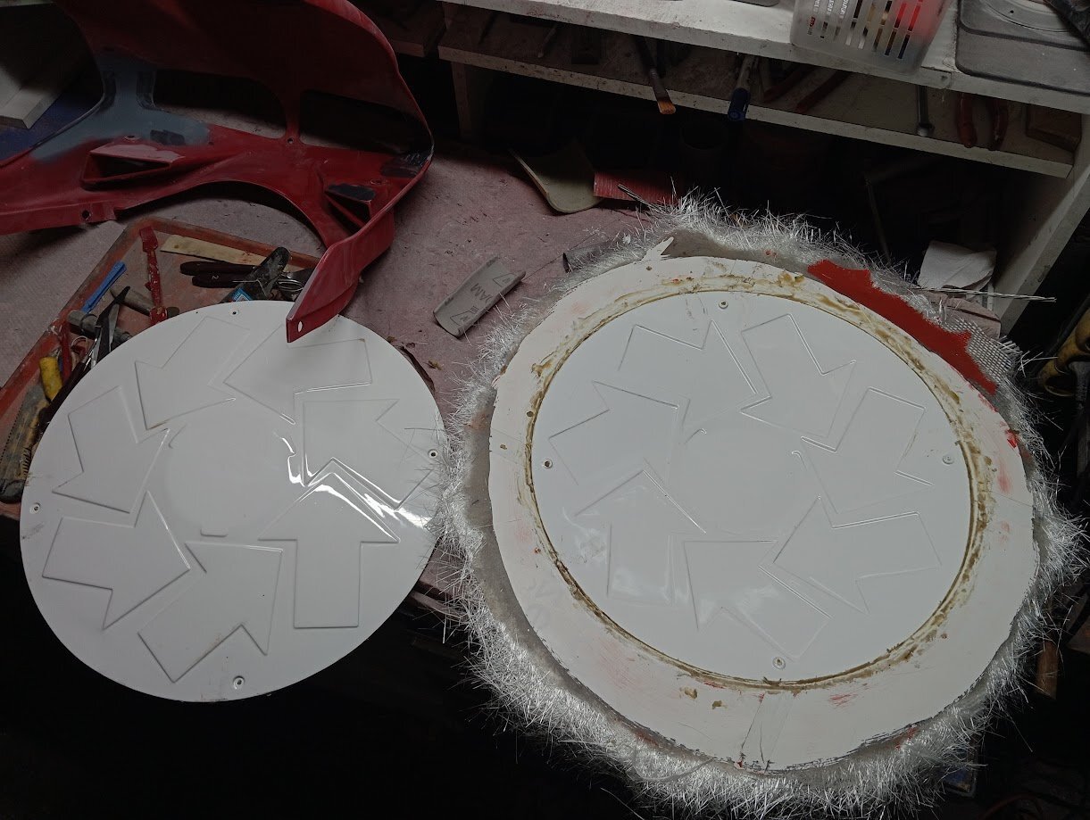

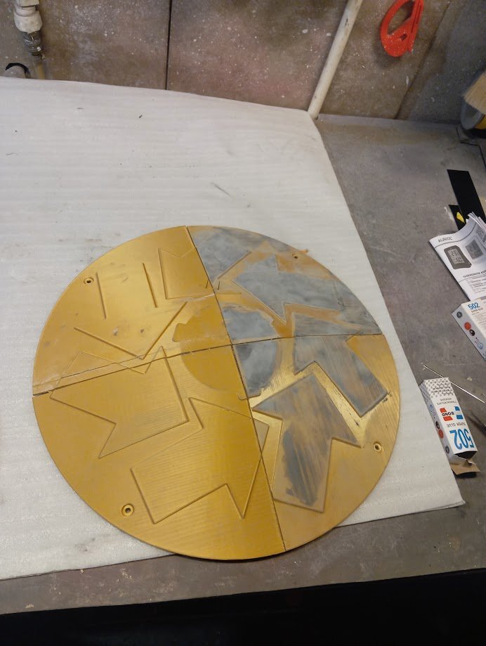

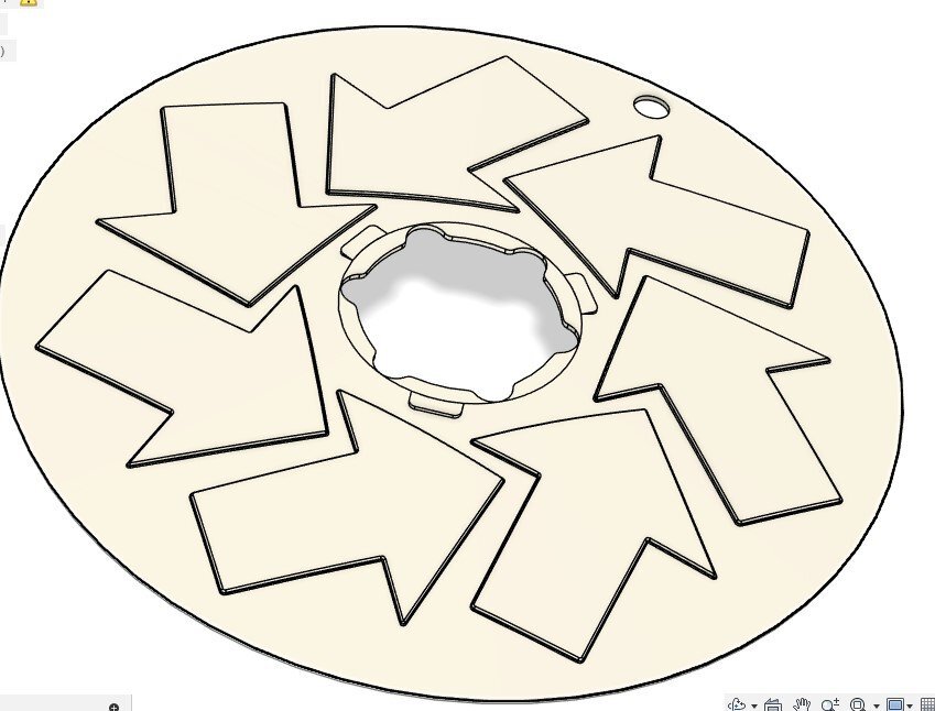

alamunja 3269 Napisano Decembar 13, 2025 (promenjeno) Svrati ponekad, 349 postova Lokacija: regionalistan Motocikl: look 695 Prijavi odgovor kao problematičan poklopci tockova. Crtez, print iz 4 dela, kalup i odlivak Prvobitna ideja je bila da poklopac bude 20 drahmi iz 1986 godine kada sam ziveo na Kritu. Otislo je na ove strelice i sada mi je zao. Ogroman posao da dodjem do glatkog kalupa, ne ide mi se ponovo, a moracu. Papaki je dobio i novu zadnju viljusku i Ohlins amortizere. Treba malo da se skrati i suzi. Promenio Decembar 13, 2025 član alamunja 13 Citat Podeli ovaj odgovor sa prijateljima Link to post Share on other sites More sharing options...

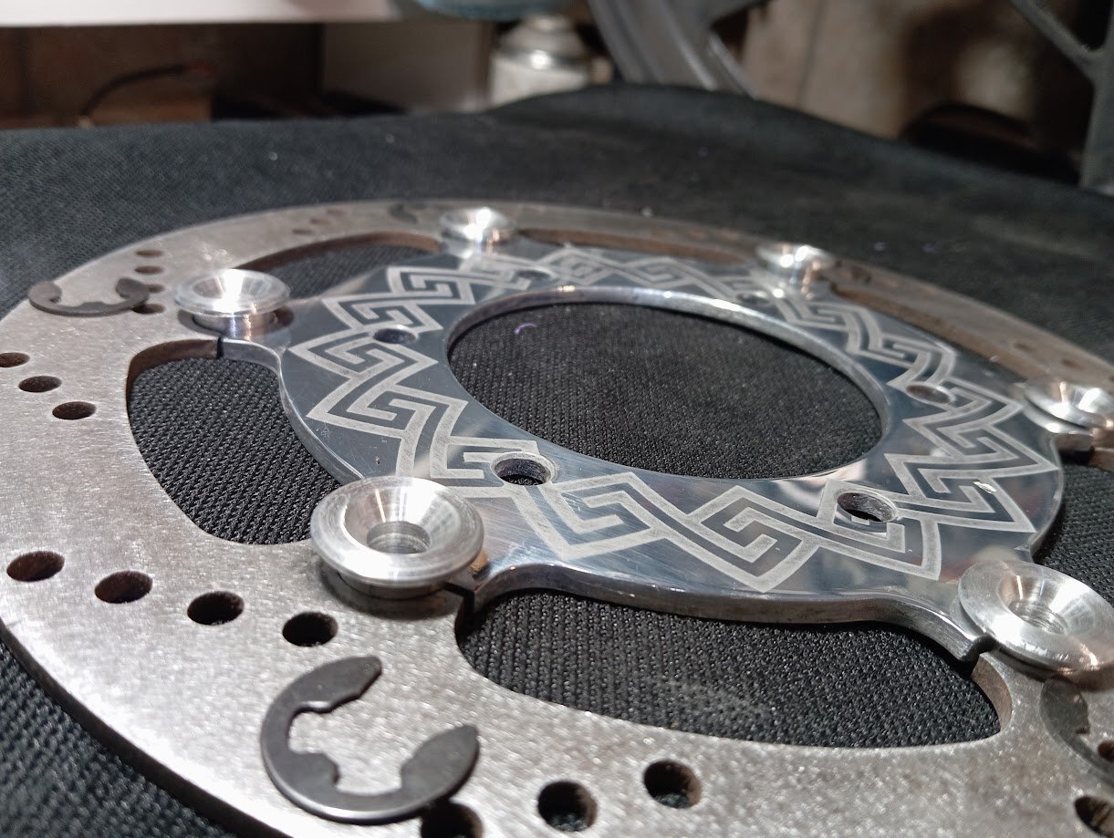

alamunja 3269 Napisano Februar 7 Svrati ponekad, 349 postova Lokacija: regionalistan Motocikl: look 695 Prijavi odgovor kao problematičan I diskove pravim. Nitne na strugu, srce na CNC, a disk izrezem laserom. Saru na aluminijumu graviram elektrolizom. 9 Citat Podeli ovaj odgovor sa prijateljima Link to post Share on other sites More sharing options...
