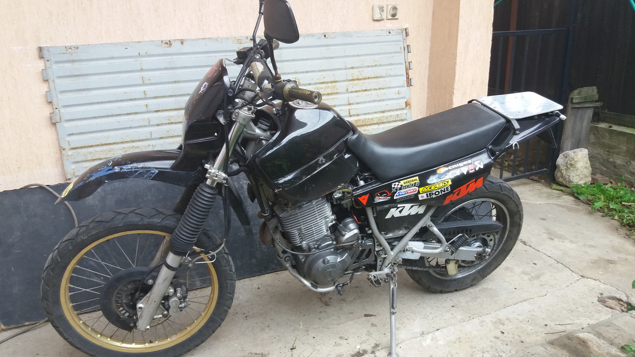

streetbiker 482 Napisano Novembar 27, 2018 Svrati ponekad, 443 postova Lokacija: Novi Beograd Prijavi odgovor kao problematičan On 5.11.2018. at 12:24, lord_oblivion je napisao: @lord_oblivion lorde pozdravljam preradu, imam samo jednu ozbiljnu zamerku, šta će ti one KTM nalepnice, ja bi to već skinuo u isplati kapare za motor , ako voziš KTM onda ima smisla, ovako na XT ide samo . Još jedna stvar mi je pala u oko, poklopac rezervoara na preklop to sam odavno nameračio da uradim ali ne stiže na red, imam prioritetnijih stvari - u svakom slučaju lep detalj. On 5.11.2018. at 14:34, lord_oblivion je napisao: Prema tehničkim podacima sa sajtova proizvođača, primer nekoliko ulja kojih ima kod nas da se kupe (viskozitet u Cst (mm2/s) na 40C): Motorex Elf Bardahl Ipone SAE 34.7 nema 22 22 7.5w 49.5 45.4 32 37.7 10w 71.9 72.6 46 60.2 15w S napomenom da je jedino Motorex potpuno mineralno. Kod mene je Elf SAE15W - odličan i za preporuku! On 6.11.2018. at 0:43, mradomir je napisao: A čemu služi perforacija blatobrana? Pretpostavljam, al' ajde da pitam. @mradomir pogledaj ovaj moj post tu sam pisao više na temu proreza / "škrga" na prednjem blatobranu. On 17.11.2018. at 18:57, lord_oblivion je napisao: I malo za sladokusce (streetbiker ) Großewächter Tuning Kit Yamaha XT 600 (1983-2004) WWW.GW-RACING-PARTS.DE @lord_oblivion imaš od mene hvala za link, ima dosta toga i na Kedo, Motoritz, kao i na OTR, kad bih se upustio u tjuning agregata to bi otvorilo jedan ponor od par KEUR, Uz bolju karburaciju, bolji izduv takođe, ostalo mi je još to. Da li je vredno žrtvovati izdržljivost ovog agregata radi, svakako mnogo boljih, performanski? Moje mišljenje je u našim uslovima - NE, u nekoj drugoj sredini sa više mogućnosti i tada bi bilo pod znakom pitanja, veliki je to novac - osim ako se opravda angažovanjem na relijima, skupovima XT entuzijasta ili tjuning izložbama. Ipak zanimljivo je naći po netu slučajeve tjuniranja na npr. ekstremnih čak 750ccm i preko 70KS (Motoritz) ili regularno 635-660ccm sa nekih 60-62KS. On 17.11.2018. at 21:16, lord_oblivion je napisao: Ovaj je rešio da napravi scrambler-a a kad završi slikanje da vrati rezervoar na Hondu sa koje je skinuo osim toga ovaj oblik rezervoara suza (teardrop) po meni nije baš estetski izbor za scrambler motocikle. Slično sam našao na YT, samo što je tip na XT scrambler stavio rezervoar od nekog Kawasakija sa sve restauriranim natpisom On 22.11.2018. at 9:43, lord_oblivion je napisao: Amortizer sam u međuvremenu reparirao, promenio gumice, semeringe i glavnu biksnu, dodao novu štos gumu, novo ulje i gas. Međutim, nisam zadovoljan i verovatno ću još jednom da ga otvaram da sipam gušće ulje i da umesto ventila ušrafim pneumatsko crevo sa ventilom na vrhu, da mogu da se igram sa pritiscima. Pomno pratim tvoju restauraciju zadnjeg amorta , mislim da je: 1. Pneumatsko pancir crevo daleko bolje rešenje, daje ti mnogo više mogućnosti za eksperimentisanje. 2. Ako bi moglo da se ubudži bez "kresanja" gornjeg okca amorta to bi bilo savršeno. Znam da je bočni pritisak na strane okca mali ali opet je to celina koja se na udare amortizacije tako i ponaša, te je svaka intervencija ovog tipa po meni diskutabilna. Ja na mom nisam ovo uradio, ali ne znači da neću ako neko ponudi rešenje koje će mi biti zadovoljavajuće. 3. Takođe bih voleo da punjenje ipak odradim čistim azotom imam taj neki pomeraj ka On 22.11.2018. at 14:17, lord_oblivion je napisao: Ovaj moj amortizer je, osim sistema za ispuštanje gasa, potpuno reparabilan. A i to se rešava jednom burgijom i jednim šrader ventilom sa navojem. Dule je sve radio, ja sam šegrtovao i slikao Amortizer je osetno promenio ponašanje (na bolje naravno) ali mislim da još uvek nije to to i da sam trebao da sipam gušće ulje. @lord_oblivion moj komentar sam dao iznad, hvala ti što si odlučio da podeliš sa nama detalje o ovom zahvatu i naravno od mene + hvala. On 25.11.2018. at 5:01, mserifov je napisao: Inace ebay.de mi je mnogo dobra destinacija za naci dijelove za XT iz razloga sto jos dosta Njemaca vozi XT. @mserifov apsolutno se slažem sa ovime i potvrđujem istinitost Pre 13 sati, lord_oblivion je napisao: http://www.racetech.com/page/title/G3S Shock Types https://www.showa1.com/en/product/motorcycle/shock_absorber_f.html @lord_oblivion još jedno hvala od mene za odličan link Racetecha. Inače taj članak je uzet iz čuvene Race Tech's Motorcycle Suspension Bible - Pol Tedea i Li Parksa ko malo zakopa na Netu može lako da nađe ovu knjigu u PDF formatu, obavezno štivo! 1 Citat Podeli ovaj odgovor sa prijateljima Link to post Share on other sites More sharing options...
lord_oblivion 1417 Napisano Novembar 27, 2018 Ne silazi, 6324 postova Lokacija: Meljak Motocikl: KLX250S efi klot, GV 2.0 ADV edition Prijavi odgovor kao problematičan Taj poklopac rezervoara na preklop, koliko je lep toliko mi i problema zadaje. Gumeni prsten ne dihtuje na rupu za sipanje goriva čija je ivica upuštena u odnosu na spoljnu ravan preklopnog poklopca tako da se u među prostoru zadržava voda od pranja i kiše i preliva direktno u rezervoar. To ću rešavati sad preko zime, uz to i verovatno kompletnu estetiku celog motora, u smislu tih nalepnica. Već su mi stigle gumirane obloge za rezervoar, crna sa crvenim sisicama: 3M+silica gel Motorcycle Tank Pad Protector Sticker Decal Gas Knee Grip Tank Traction Pad For Benelli 300 302-in Decals & Stickers from Automobiles & Motorcycles on Aliexpress.com | Alibaba Group WWW.ALIEXPRESS.COM Cheap tank traction pad, Buy Quality traction pad directly from China motorcycle tank pad Suppliers: 3M+silica gel Motorcycle Tank Pad... Čekam i : 2Pcs/pair Motorcycle Handgrip Guard Motorbike Brake Clutch Lever Cover Handlebar Grips-in Levers, Ropes & Cables from Automobiles & Motorcycles on Aliexpress.com | Alibaba Group WWW.ALIEXPRESS.COM Cheap Levers, Ropes & Cables, Buy Directly from China Suppliers:2Pcs/pair Motorcycle Handgrip Guard Motorbike Brake Clutch Lever Cover Handlebar... naravno crno-crvene. Tema će, očigledno biti crna sa crvenim detaljima Crevo za šrader ventil je spremno i čeka kad na red dođe ponovno otvaranje amortizera. Ono će mi omogućiti da regulišem pritisak bez skidanja amortizera sa motora. Sadašnji ventil je morao da se postavi baš tu jer jedino tu ima dovoljno mesa da se nareže navoj i da sve to bude čvrsto kad se postavi. Ni meni se ne sviđa što smo morali da obrusimo okce ali majstor nije imao drugog načina. Eventualno može da se dovari parče debljeg materijala na zid i da se kroz to ubuši rupa i ureže navoj. S te strane postavljen ventil, mislim da nema čemu da smeta jer se svi elementi amortizera nižu sa suprotne strane. Pokušaću da nađem link za download Biblije... Citat Podeli ovaj odgovor sa prijateljima Link to post Share on other sites More sharing options...
markulja 386 Napisano Novembar 27, 2018 Enduro, 569 postova Lokacija: Šabac Motocikl: Husaberg TE250 2013 Prijavi odgovor kao problematičan KTM nalepnice, Benelli obloga rezervoara... Ja mislio da ti vozis Yamahu 1 Citat Podeli ovaj odgovor sa prijateljima Link to post Share on other sites More sharing options...
lord_oblivion 1417 Napisano Novembar 27, 2018 Ne silazi, 6324 postova Lokacija: Meljak Motocikl: KLX250S efi klot, GV 2.0 ADV edition Prijavi odgovor kao problematičan Evo linka za bibliju:http://v4musclebike.com/articles/RACETECH-SUSPENSION-BIBLE.pdf Citat Podeli ovaj odgovor sa prijateljima Link to post Share on other sites More sharing options...
lord_oblivion 1417 Napisano Novembar 27, 2018 Ne silazi, 6324 postova Lokacija: Meljak Motocikl: KLX250S efi klot, GV 2.0 ADV edition Prijavi odgovor kao problematičan Just now, markulja said: KTM nalepnice, Benelli obloga rezervoara... Ja mislio da ti vozis Yamahu Daj šta daš Citat Podeli ovaj odgovor sa prijateljima Link to post Share on other sites More sharing options...
icatenej 2467 Napisano Novembar 27, 2018 Duh Bez Sekire, 1041 postova Lokacija: Beograd - Miljakovac, Ljubovija Motocikl: Yamaha XJ600N, Cagiva Canyon 600, Husqvarna TE 250 Prijavi odgovor kao problematičan pre 49 minuta, markulja je napisao: KTM nalepnice, Benelli obloga rezervoara... Ja mislio da ti vozis Yamahu Vidi - tu je u pitanju čista ekonomska računica. Ta dva parčeta gume na kojima piše Benelli koštaju 8.86 EUR, a da nekim slučajem na njima piše Yamaha, bile bi bar 15 EUR. Pri tome, i ove Benelli dodaju bar dva - tri konja na već ionako neverovatnu snagu XT-a, plus povećavaju skill vozača bar za 20%, a da na njima piše Yamaha, onda se taj XT ne bi više ni mogao voziti od snage bez obzira na još dodatno povećan skill vozača od 5% u odnosu na Benelli natpis... 2 Citat Podeli ovaj odgovor sa prijateljima Link to post Share on other sites More sharing options...
