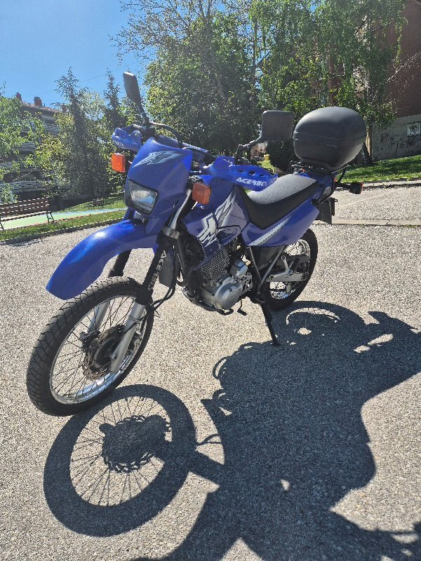

Jellenak 32 Napisano Maj 5 (promenjeno) U prolazu, 4 postova Lokacija: Beograd Prijavi odgovor kao problematičan Zdravo svima, Prodajem Yamaha XT600e koju je vozio Sale_XT. Motor je u jako dobrom stanju i spreman je za sezonu. Pređena kilometraža 47600km. Godište 2001. Cena je 2950 eur sa mogućnošću korekcije iste. Motor se nalazi u Beogradu. Ukoliko je neko zainteresovan, može mi pisati u Inbox za više informacija i fotografije. Pozdrav, Jelena Promenio Maj 6 član Jellenak Citat Podeli ovaj odgovor sa prijateljima Link to post Share on other sites More sharing options...

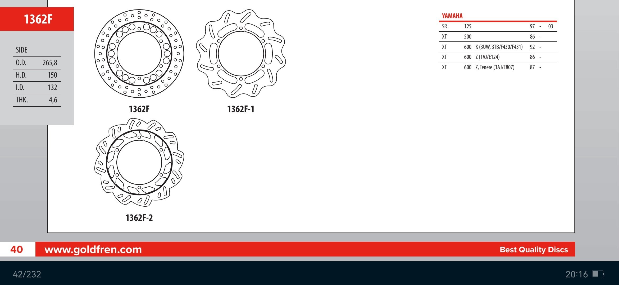

The_new_guy 27 Napisano Jun 11 U prolazu, 9 postova Lokacija: Leskovac Motocikl: Yamaha virago xv250s Prijavi odgovor kao problematičan Da li možda nekome treba prednji disk: Goldfren 1362f oznaka. Kako piše u katalogu, uklapa se za xt500, xt600 i sr125. Ima na slici i dimenzije, možda se uklapa za još neki motor. Dali mi pogrešan disk u prodavnici Moto-parts.gr u Solunu, i ne uklapa se za moj motor, pa ako nekome treba, neka piše. Citat Podeli ovaj odgovor sa prijateljima Link to post Share on other sites More sharing options...
