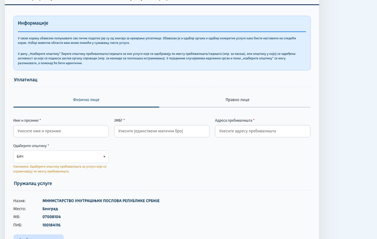

Motorcyclist 23248 Napisano Četvrtak u 15:18 Integrisan, 7463 postova Lokacija: Vojvodina Motocikl: Kwikasfuki 600 Prijavi odgovor kao problematičan Nije u vezi motora ali mi treba info. Treba da pravim novi pasos, u Bacu je tolika guzva da moram ici na Odzake. Platio bih uplatnicu online preko eUprave pa mi moze ubjasnjenje sledece slike: Pretpostavljam da u polje ODABERITE OPSTINU, stavljam opstinu prebivalista a to je Bac, bez obzira sto cu izradu pasosa da radim u SUP Odzaci? Citat Podeli ovaj odgovor sa prijateljima Link to post Share on other sites More sharing options...
Vujka 1414 Napisano Četvrtak u 15:27 Zainteresovan, 284 postova Lokacija: Nyborg, Danska Motocikl: Kawasaki versys 650gt - 2021 Prijavi odgovor kao problematičan pre 7 minuta, Motorcyclist je napisao: Nije u vezi motora ali mi treba info. Treba da pravim novi pasos, u Bacu je tolika guzva da moram ici na Odzake. Platio bih uplatnicu online preko eUprave pa mi moze ubjasnjenje sledece slike: Pretpostavljam da u polje ODABERITE OPSTINU, stavljam opstinu prebivalista a to je Bac, bez obzira sto cu izradu pasosa da radim u SUP Odzaci? Po meni trebas da upises opstinu prebivalista, to jest gde zivis, a to je Bac. Bez obzira sto se radi u SUP Odzaci. Vidi koja ti je opastina na licnoj karti ili na starom pasosu, i tu istu opstinu i upises u nov formular Citat Podeli ovaj odgovor sa prijateljima Link to post Share on other sites More sharing options...
Motorcyclist 23248 Napisano Četvrtak u 15:34 (promenjeno) Integrisan, 7463 postova Lokacija: Vojvodina Motocikl: Kwikasfuki 600 Prijavi odgovor kao problematičan Uvek je PS u Bacu bilo, pretpostavljam da je tako samo da pitam. Jbt valjda se svi sjatili u Bac da prave, nema termina do kraja maja. Ne znam sto to dozvoljavaju... Nego cekam jos odgovora, valjda je neko od 100.000+ registrovanih clanova na forumu radio isto... Promenio Četvrtak u 16:45 član Motorcyclist Citat Podeli ovaj odgovor sa prijateljima Link to post Share on other sites More sharing options...
