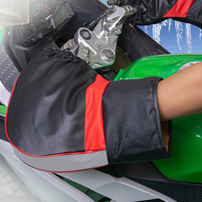

Druga opcija su mi one velike navlake za ručice, što idu preko štitnika ruku, pa se ruke sa rukavicama samo gurnu u njih. Kakva li je situacija sa njima , završavaju li posao ?Ovaj fazon:

@triton a jel si koristio nekad grejače ručica ? Zanima me poređenje ta dva pristupa.
I npr do koje temperature pomažu navlake ? Pretpostavljam da zimske rukavice navučeš, pa u navlake ?

@živke imam fabricke grejace, bolje je sa njima nego bez njih ali ne ocekij da ces zagrejati prste bog zna sta.
Dlanove lepo greje ali vrhovi prstiju ti nisu na ruckama pa se samim tim ni ne greju i opet smrzavaju. Ako rukavice produvavaju i gornja strana sale ce ti se smrznuti.
Nisam vozio sa ovim navlakama ali mi deluju kao skroz ok resenje, jos ako imas i njih i grejace onda nema zime

Da li znaš možda konkretno, odokativno. Tipa, nosiš zimske rukavice. Na 10 stepeni ti je ok, da ne kažem podnošljivo, ispod postaje hladno. Pališ grejače. Koliko dugo / do koje temperature je ok sa grejačima, i kada opet osećaš da su ti se smrzli prsti ?
Ove navlake bi trebalo da su 100% vetro i vodonepropusne pa mi deluje da mogu baš dosta da pomognu, čak i bez ikakve izolacije. Za to imam rukavice, tako da je dovoljno  da navlake stopiraju vetar. Vidim da ih dostavljači baš puno koriste.

Prvo zavisi od jačine navlaka ili ručki...na TRK sam koristio Koso brend koji sam uzeo u Luisu, ooopako su grejale i gotovo nikad ni u najhladnijim danima vožnje nisam uključivao na max. Na SVT-u sam imao fabričke koje su bile skoro pa neupotrebljive ispod 12 stepeni spoljne temperature...o tome priča @Sharky - Alex
Sad na Voge imam fabričke koje su sasvim dovoljne i za najhladnije vreme...iskreno bez te opreme više motor ne kupujem :D
Tako da ti je moj savet da pronađeš nešto što ima podešavanje temperature više od 3 stupnja. Konkretno ovo sasvim dobro radi posao i ne verujem da možeš nešto da zezneš ako padneš...samo lepo zaštiti instalaciju...ili...kupi rukavice sa grejačima ili probaj sa Temu rešenjem unutrašnje rukavice sa grejačima...
P.S. za off probaj onu našu starinsku varijantu...kupiš običnu celofansku rukavicu ili hirušku rukavicu navučeš ih na ruke pa onda moto rukavicu. Vrlo brzo ti se ruke zagreju i drže temperaturu.
