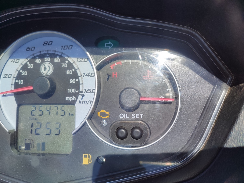

maxxxica 77 Napisano Jun 2, 2022 U prolazu, 72 postova Lokacija: Beograd Prijavi odgovor kao problematičan Upravo mi se upali lampica za ulje, kad me srčka ne strefi. Zamalo da prvi put padnem sa skutera, od šoka. Znam da sam juče proveravao, bilo je na max, pre neki dan sam ga dolio. Prvo sam pomislio da je negde iscurelo, ponovo. Kad posle uđem u uputstvo, i piše za lampicu "oil change indicator". Verovatno nije restartovan kad je zamenjeno ulje, jer sam presao malo vise od 2100km, a na 3000 se radi zamena. Citat Podeli ovaj odgovor sa prijateljima Link to post Share on other sites More sharing options...
nesa841 70 Napisano Jun 2, 2022 Svrati ponekad, 169 postova Lokacija: Beograd Motocikl: Sym HD300 QJ800 SRT Prijavi odgovor kao problematičan Obavesti da proveris ulje,sad na sym na svakih 1000km se upali I moras da resetujes,glupost Ali... 1 Citat Podeli ovaj odgovor sa prijateljima Link to post Share on other sites More sharing options...

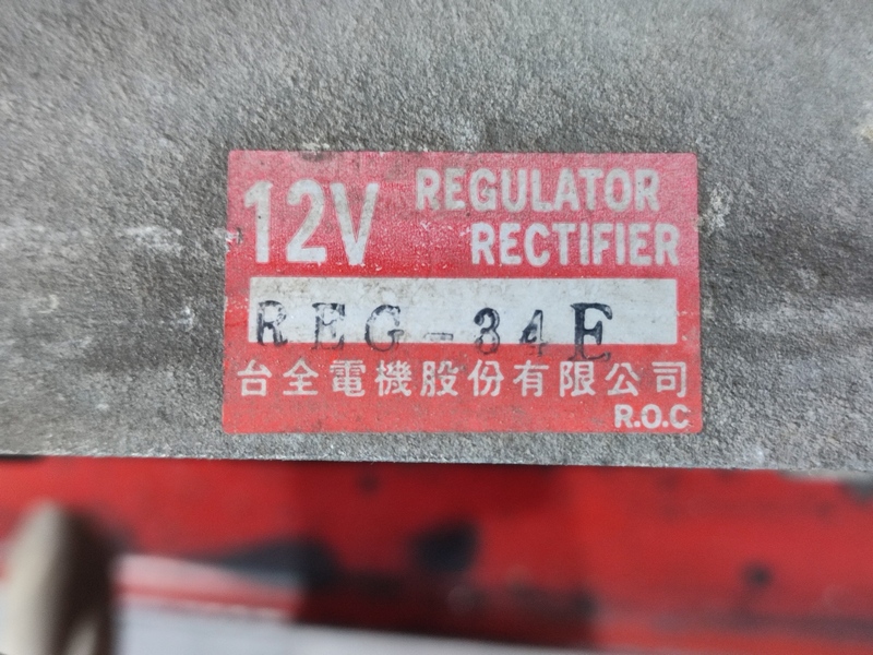

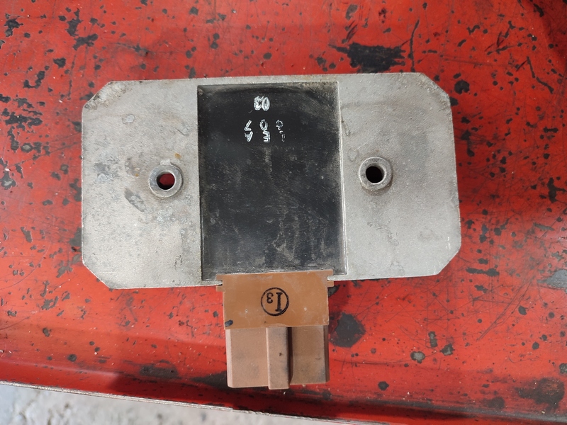

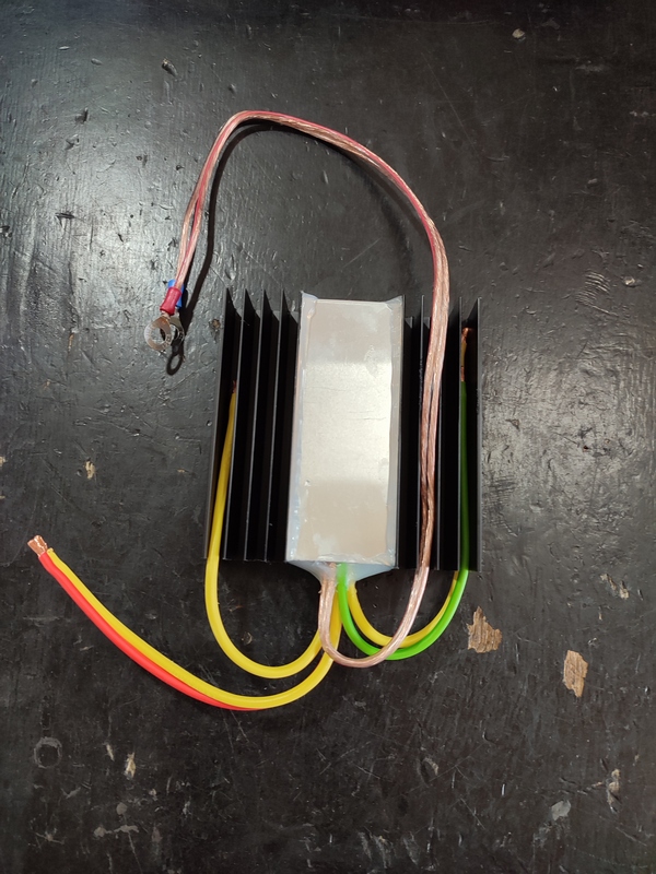

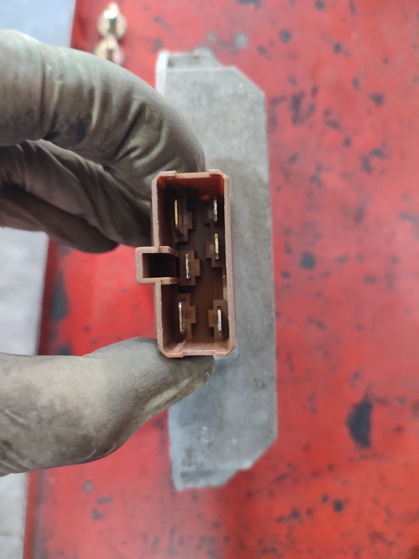

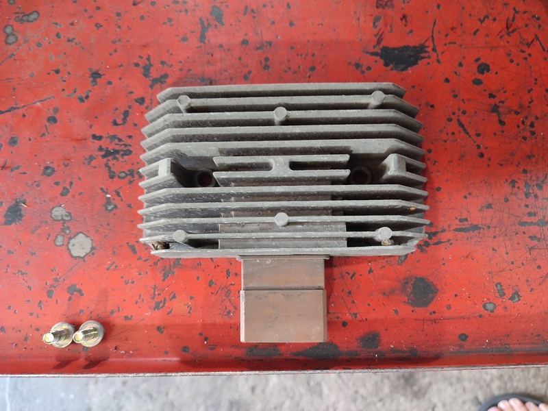

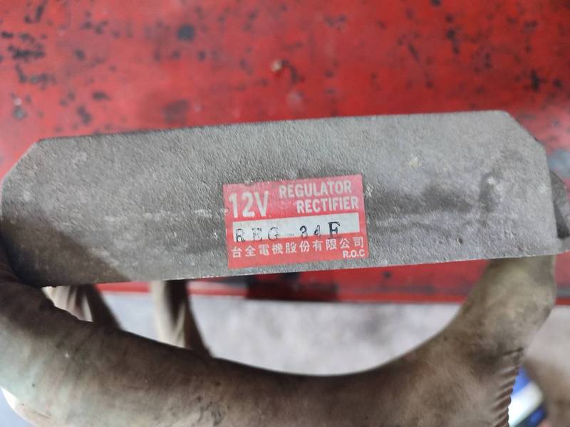

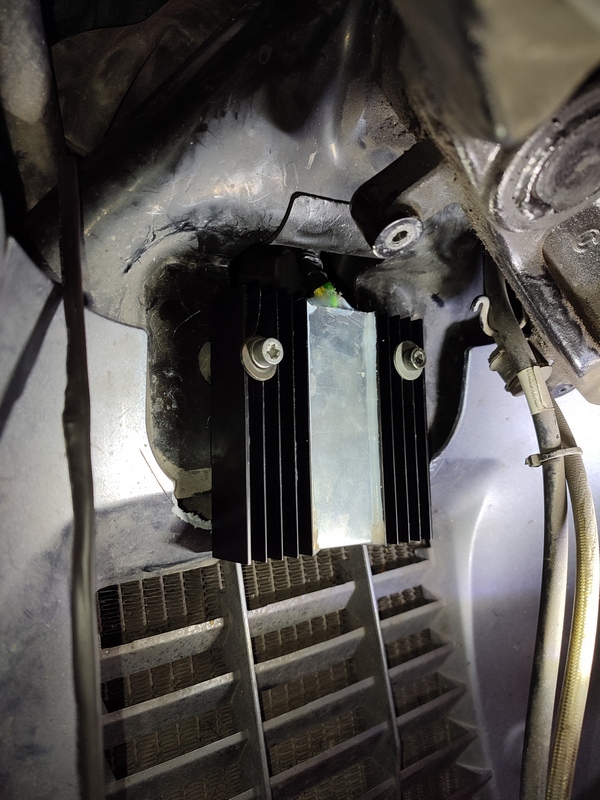

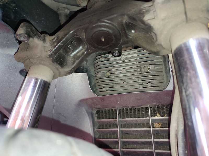

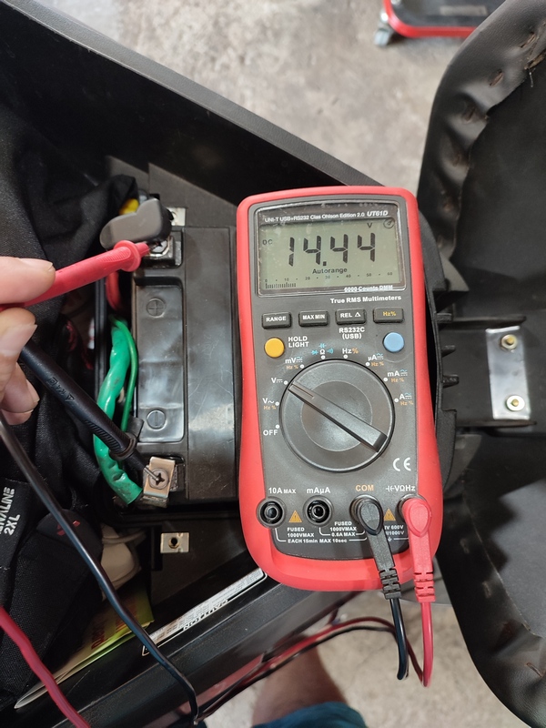

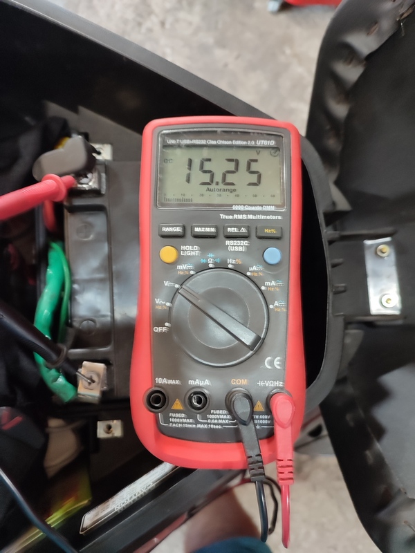

Satelis 17578 Napisano Jul 3, 2022 Integrisan, 9734 postova Lokacija: Beograd - M.M.Lug Motocikl: Peugeot Satelis250 ...... Honda NC750XD Prijavi odgovor kao problematičan Lani ima pisan trag sta se sve zbivalo sa koleginom makinom. Motorce zanimljivo, mesavina japanca i talijana, dobar utisak odaje. bacih pogled na neke stvari stanje se slaze sa km jedino sto necijom ne paznjom sjeba leziste rolnice ulje u motoru je ok al u reduktora ima ga premalo, lose stanje svecka je Ok amorte treba podesiti na tvrdje antifriz zameniti dok se ceka ventilator kocionu treba videti nazalost ne da valja zadnja jos vise muljava kupio u lindi unimer pa taman da vidim kako radi, pocetni napon ler, bez opterecenja sa opterecenjem probiva limit Pu sunac mu njegov, msm na unimer. Ubedjen sam da ne pokazuje tj da ne radi kako treba jer je bajk bio kod 2,3 majstora.... sigurno je mereno punjenje, Stefan mi nije prijavio da tu nesto ne valja. Kutiju i racun naravno da sam odmah bacio vadi drugi pa provera opet jok brale, definitivno prepunjava regler ( @N.F.S. slicne vrednosti) smesten je iza prednjeg tocka u gornjoj zoni nezgodno za prici jer je vrat viljuske blizu nov oem oko 15.000din kosta f. vazduha takodje ne valja on je skoro 2.000din Eto realnog stanja, plan za dalje je naprevljen.... piskaram kad dodje vreme. 3 1 Citat Podeli ovaj odgovor sa prijateljima Link to post Share on other sites More sharing options...
Sharky - Alex 7941 Napisano Jul 4, 2022 Drug član, 2271 postova Lokacija: Beograd-Borča Motocikl: CFmoto 800MT Prijavi odgovor kao problematičan Pre 3 sati, Satelis je napisao: nov oem oko 15.000din kosta Nekoliko dioda 15000 Citat Podeli ovaj odgovor sa prijateljima Link to post Share on other sites More sharing options...
Arakis 6570 Napisano Jul 4, 2022 Svakom po zasluzi, 12498 postova Lokacija: NBGD - KN04ET Motocikl: Honde Transalp, plavi i narandžasti, oba za dečake Prijavi odgovor kao problematičan Nece bas biti da su samo diode Citat Podeli ovaj odgovor sa prijateljima Link to post Share on other sites More sharing options...

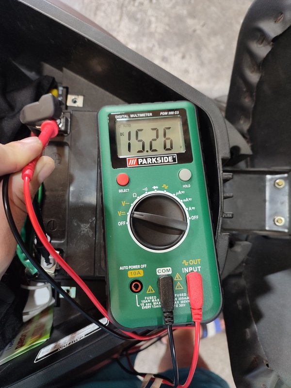

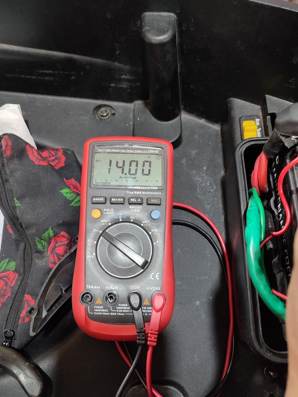

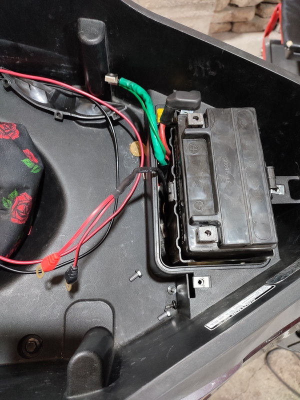

Satelis 17578 Napisano Jul 9, 2022 Integrisan, 9734 postova Lokacija: Beograd - M.M.Lug Motocikl: Peugeot Satelis250 ...... Honda NC750XD Prijavi odgovor kao problematičan Saga sa punjenjem je zavrsena, oem regler je poprilicno skup, skuplji je od talijana recimo. dobar ce Joskin biti, cekalo se na isti i nadam se da ce sa Joskom biti sve Ok minus dole pa jos dodatno osigurati jer zna zica da se ko zmija izmigulji i pecne di ne treba za pocetak skinuti blatobrane prednje kako bi se dobilo na prostoru obeleziti i secnuti plastiku zbog uklapanja onako bi izdigao regler i zakacio bi ga upravljac pri skretanju rasturiti desnu stranu plastika, 1.5m zice, izolir traka, termo buzir sve skockati pa dovuci do akumulatora koji je pod sicem nemo'z se omasiti dal je ler, gas upaljena il ugasena svetla.... skoro da zakucano stoji prepunjavanja vise nema, pakuj sve nazad, motaj kabal Sledece sta se napada je usis, ventili, amorti.... gasi svetlo 4 2 1 Citat Podeli ovaj odgovor sa prijateljima Link to post Share on other sites More sharing options...
