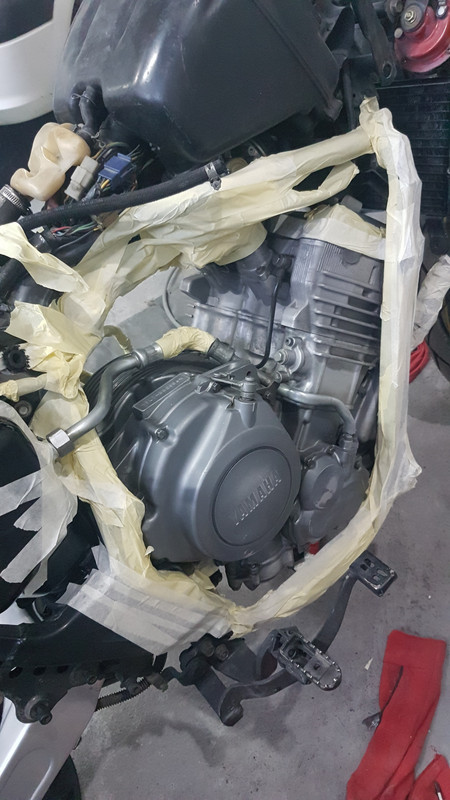

Novola 2224 Napisano Februar 2, 2022 Drug član, 1711 postova Lokacija: Sremska Mitrovica Motocikl: Yamaha Super Tenere XTZ 750, Yamaha XT1200Z Super Tenere Prijavi odgovor kao problematičan Mene ste našli a? Sad je rešeno, što je bilo potrebno inspiracije, bilo, nema više premišljanja... I mali teaser za kraj: Do kraja sl. nedelje motor ofarban kompletno! Farovi iz poljske poslati, naručen i poklopac kutije za alat a naručen i prednji grill, zaštita fara. Samo se još oko migavaca premišljam. 3 Citat Podeli ovaj odgovor sa prijateljima Link to post Share on other sites More sharing options...

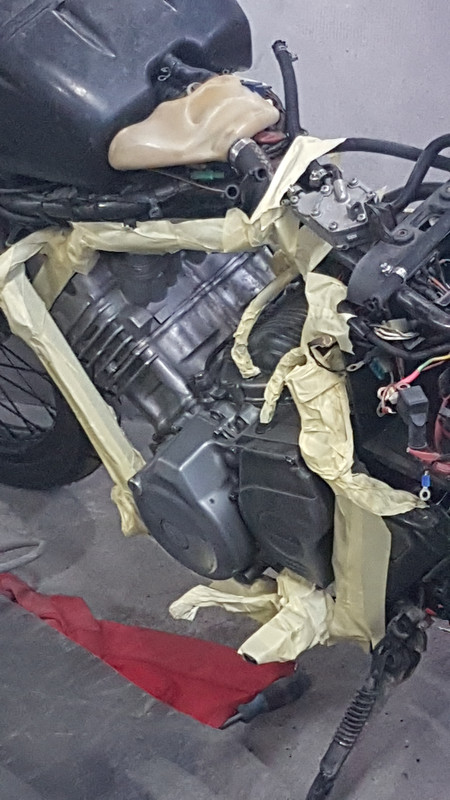

Satelis 18355 Napisano Februar 2, 2022 Integrisan, 9860 postova Lokacija: Beograd - M.M.Lug Motocikl: Peugeot Satelis250 ...... Honda NC750XD Prijavi odgovor kao problematičan Zajebano je to oko boje ili kombinacija dve, tri varijante. Ista boja na razicitim motorima nije ista, moze ispasti dobro a moze i totalno bezveze kad se sklopi i istera na sunce. El classico sto okaci slike.... vrlo vrlo lepo odradjena kombinacija, sve mi se svidja sem sedista, odskace mi nekako, stalo 10-ka. Tenere ima veci rezervoar gde se nadovezuje prednja maska (povrsinski gledano) te tu treba obratiti paznju oko uklapanja boja. jedan primer kako moze izgledati drugacije Crno-siva kombinacija je uvek dobra, ili crno-zlatna ili mat crno-siva varijanta ili belo-crna uz crveni detalj. Ako ces ici da preovladjuje bela boja, pokoja linija crvene i zelene dobro dodje da razbije monotoniju. To sa bojama je prava igranka..... cekamo nastavak 1 Citat Podeli ovaj odgovor sa prijateljima Link to post Share on other sites More sharing options...

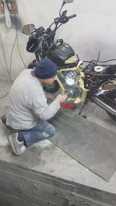

zemunac72 1491 Napisano Februar 3, 2022 munZe konZa, 765 postova Lokacija: Zemun Motocikl: R1200GS adventure Prijavi odgovor kao problematičan Ne svidja mi se farbanje u prasini bez komore i pecenja boje. Garaza sva od gita i prasine,majstor pun prasine,delovi slozeni na papir a treba da stoje na nosacima za farbanje. Na stranu sto traje kao da farba i menja boju autobusu na sprat. Verovatno ce kostati manje od pravog kvalitetnog majstora,pa samim tim opravdava tvoje zadovoljstvo. Svaka cast za trud na ovom motoru. Vratice ti se kroz zadovoljstvo i uzivanje na putovanjima. Srecno Citat Podeli ovaj odgovor sa prijateljima Link to post Share on other sites More sharing options...
stari roker 4976 Napisano Februar 3, 2022 motoras, 2652 postova Lokacija: PECINCI Motocikl: BMW '73. zderac kilometara // TOMOS APN 4/deva //Gpz900r Ninja // VULCAN VN1500 Prijavi odgovor kao problematičan pre 51 minuta, zemunac72 je napisao: Ne svidja mi se farbanje u prasini bez komore i pecenja boje. Garaza sva od gita i prasine,majstor pun prasine,delovi slozeni na papir a treba da stoje na nosacima za farbanje. Ima i to svojih prednosti. Uvek se "potkrade" neka greska za protiv uroka. Citat Podeli ovaj odgovor sa prijateljima Link to post Share on other sites More sharing options...
Novola 2224 Napisano Februar 3, 2022 Drug član, 1711 postova Lokacija: Sremska Mitrovica Motocikl: Yamaha Super Tenere XTZ 750, Yamaha XT1200Z Super Tenere Prijavi odgovor kao problematičan 54 minutes ago, zemunac72 said: Ne svidja mi se farbanje u prasini bez komore i pecenja boje. Garaza sva od gita i prasine,majstor pun prasine,delovi slozeni na papir a treba da stoje na nosacima za farbanje. Na stranu sto traje kao da farba i menja boju autobusu na sprat. Verovatno ce kostati manje od pravog kvalitetnog majstora,pa samim tim opravdava tvoje zadovoljstvo. Svaka cast za trud na ovom motoru. Vratice ti se kroz zadovoljstvo i uzivanje na putovanjima. Srecno Hvala na ovim željama na kraju, ali nisi u pravu za veći deo stvari koje si napisao, uz dužno poštovanje prema tebi. Mislim, to je tvoje mišljenje i poštujem ga, ali isto tako se ne slažem sa njim. Dozvoli da elaboriram. Radovi na motoru traju koliko moraju da traju, ovo je OGROMAN posao bio (i dalje je), i svaki, ali SVAKI majstor bi do sada odustao ili podigao cenu duplo, kad bi video sa čim ima posla. Od remonta amortizera, zadnje viljuške, do zajebancije sa reglerom. On je u međuvremenu (od kad je motor kod njega) završio 4 ili 5 kompletnih farbanja automobila, varenja podova auta, poliranja, samo poređenja utrošenog vremena radi. Mora čovek od nečeg da živi, pa neće mu mojih 300e pokriti ni materijal praktično... O kvalitetu njegovog ili bilo kog drugog farbanja ja nemam pojma, imaju pojma svi drugi majstori u SM koji su ga iz topa preporučili. Čovek bajker, zna šta je motor, neće da mu iz radionice izađe poluproizvod, već ga radi kao za sebe da ga radi, na čemu mu hvala do neba. A to da li je okačio na nosač, ili stavio na papir pre farbanja, git, prašina i to... a druže da ne budem nekulturan mnogo, prosto me zabole ona stvar. On čovek ima i komoru, ima nekoliko onih stalaka za delove, ima sve što, kako ti kažeš, "pravi, kvalitetan majstor" treba da ima, ali za tih par plastikica koje je u tom trenutku farbao, sigurno da mu nije trebala komora. Opet, ne želim da zvučim neprijateljski, ali nešto me je ovaj tvoj post "čačnuo" 'di ne treba, pa imam potrebu da ga malo branim, posle ovih skoro 2 meseca koliko se družimo. Sigurno da nije najbolji farbar na svetu, ali od srca želim svakom ko ikad bude imao neki problem sa motorom, da naleti na ovakav tip majstora. Al ga nahvalih, sad će da mi usere nešto garant... 7 4 7 Citat Podeli ovaj odgovor sa prijateljima Link to post Share on other sites More sharing options...
Milanezi 2815 Napisano Februar 3, 2022 Drug član, 1674 postova Motocikl: Suzuuuuki (Address 125, V-Strom 800) Prijavi odgovor kao problematičan Sa današnjim polirkama, pastama i ostalom hemijom, može da ga farba i ispod trešnje, napolju. Sve se to sredi posle farbanja, bude odlično. Samo napred! 2 3 Citat Podeli ovaj odgovor sa prijateljima Link to post Share on other sites More sharing options...
Djokic 1128 Napisano Februar 4, 2022 Ol' dirty bastard, 660 postova Lokacija: Zvezdan Motocikl: Suzuki Prijavi odgovor kao problematičan @zemunac72 na aparatima... Album — Postimages POSTIMG.CC 1 11 Citat Podeli ovaj odgovor sa prijateljima Link to post Share on other sites More sharing options...
zemunac72 1491 Napisano Februar 4, 2022 munZe konZa, 765 postova Lokacija: Zemun Motocikl: R1200GS adventure Prijavi odgovor kao problematičan Bio ja na aparatima ili na heroinu, ne bi mi taj farbao motor. I to ne bilo kakav motor, vec motor koji se sredjuje iz nule. Imam pitanje za autora teme i vlasnika mogora, citao sam sve i mozda propustio taj detalj. Iz kog razloga nisi karburatore vratio Bokilicu da ih uradi kako treba i nasteluje mofor? Radio ti je masinu, radio karburatore... Ja sam isto doziveo kod njega zavrtanje gasa u blokadu na mojoj suzani. I to motor nije bio skroz vruc. Dusa mi se kidala. Meni je dobro uradio karburatore, nisam imao nikakvih problema. 1 Citat Podeli ovaj odgovor sa prijateljima Link to post Share on other sites More sharing options...
Novola 2224 Napisano Februar 4, 2022 Drug član, 1711 postova Lokacija: Sremska Mitrovica Motocikl: Yamaha Super Tenere XTZ 750, Yamaha XT1200Z Super Tenere Prijavi odgovor kao problematičan 2 hours ago, zemunac72 said: Iz kog razloga nisi karburatore vratio Bokilicu da ih uradi kako treba i nasteluje mofor? Radio ti je masinu, radio karburatore... Karburatori su vraćani kod Bokilića u nekoliko navrata, mislim 3 puta ukupno, ako se ne varam, nikako nismo uspevali da dođemo do nekog dugotrajnijeg rešenja. Kad ne ide ne ide, posle je motor otišao dalje. 1 Citat Podeli ovaj odgovor sa prijateljima Link to post Share on other sites More sharing options...

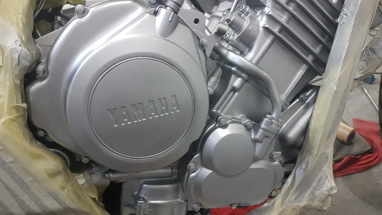

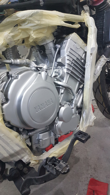

Novola 2224 Napisano Februar 5, 2022 Drug član, 1711 postova Lokacija: Sremska Mitrovica Motocikl: Yamaha Super Tenere XTZ 750, Yamaha XT1200Z Super Tenere Prijavi odgovor kao problematičan Novi dan, nova akcija! Danas završen i vizuelno najupečatljiviji deo na motoru do sad, bar se meni tako čini. Jedan od onih radova koji uopšte nije bio planiran u startu, ali je toliko dobro ispalo da ne mogu da prestanem da buljim u ovih par slika koje sam napravio. Prvo, naravno, priprema pomoću lagane šmirgle i drugih abrazivnih materijala, vuna, scotch brite itd itd. Nezgodno za prići, puno krivina, rupa, sve u svemu nezgodno za rad. Poseban problem je bilo par mesta gde sam ja sam farbao mat sprejevima, da kao "popravim" situaciju.. recimo samo da više nikad neću uzeti sprej u ruke. Nakon pripreme, zaštita okolnih delova: Nije se štedelo na traci ali opet taman dovoljno da se bezbedno može farbati. Majstor je pristupio poslu krajnje pedantno, podesivši pištolj na vrlo uzak mlaz i malo količinu boje, da bi smanjili rizik da se nešto usput, u nedostatku bolje reči, zasere. Da bi na kraju balade rezultat bio FANTASTIČAN! Ni na kraj pameti mi nije bilo da će napraviti ovoliku razliku! Ne zamerite što se radujem ko malo dete, ali sam oduševljen bojom i kako se sve uklopilo i kako sjajno izgleda! Morah da ostavim majstora da sam skine trake i pogleda kako to sve izgleda raspremljeno i očišćeno, jer sam imao drugih obaveza, ali čak i ovako sa trakama, ostavlja odličan utisak: -Boja u koju je mašina farbana je ista kao zadnja viljuška i prednji štapovi, oznake 744 briliant silver, čisto informacije radi. -Crni delovi, felne, bashplate, štitnici za ruke, i zadnji deo blatobrana farbani su poliuretanom, bojom koja se uglavnom koristi za industrijske mašine, trebalo bi da je otpornija na oštećenja. Zadnji blatobran, štitnik lanca, štitnik kočionih klešta, i maska oko km sata, farbani su bumper sprejom, pištoljem naravno, zbog teksture. -Plastike će biti farbane uuuuu... ???... boju! Večeras ili sutra u toku dana! Da ne bude sve baš šareno, zadnja guma se izduvala! Stajao 3-4 dana i skoro se potpuno ispraznila.. da podsetim da je prednja felna bila ona sporna, popravljana, a eto, zadnja zajebava, da izvinite... Budem li je opet morao skidati (a moraću definitivno) moram dobro paziti da ne izgrebem te nove farbane delove, kao i felne.. fuck. I još jedan dodatak, u procesu izrade su i poklopac kutije za alat na repu, kao i grill mreža za zaštitu farova, javljam kad bude urađeno: Eto, toliko za večeras, svašta nešto se radilo. Farovi iz Poljske su na pola puta, uskoro i oni stižu. Regler je vraćen od Joške, proveren, ispravan, prepakovane žice, sve namontirano na motor. Zahvaljujem se gosn @Arakis na posredovanju. Pozdrav! 5 1 Citat Podeli ovaj odgovor sa prijateljima Link to post Share on other sites More sharing options...
Alekre 17946 Napisano Februar 5, 2022 Integrisan, 8769 postova Lokacija: Smederevo Motocikl: TDM 900 Prijavi odgovor kao problematičan Kako bre ofarba ovako preko šrafova, preko mehanizma za aktuator kvačila 1 2 Citat Podeli ovaj odgovor sa prijateljima Link to post Share on other sites More sharing options...
Novola 2224 Napisano Februar 5, 2022 Drug član, 1711 postova Lokacija: Sremska Mitrovica Motocikl: Yamaha Super Tenere XTZ 750, Yamaha XT1200Z Super Tenere Prijavi odgovor kao problematičan 1 minute ago, Alekre said: Kako bre ofarba ovako preko šrafova, preko mehanizma za aktuator kvačila Pa nije farba super lepak pobogu. Citat Podeli ovaj odgovor sa prijateljima Link to post Share on other sites More sharing options...
