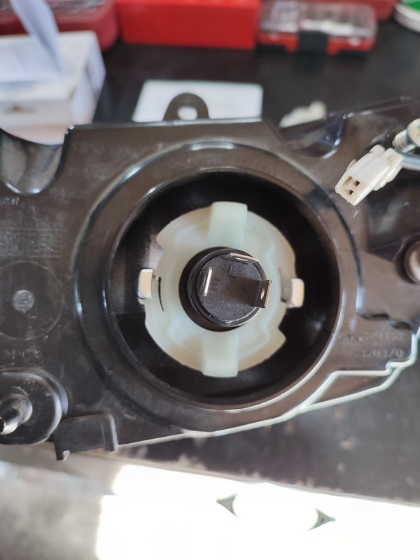

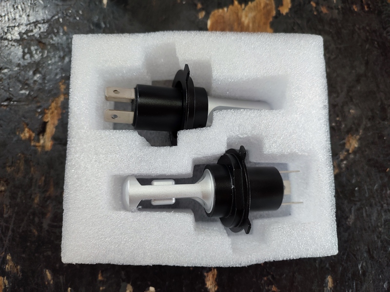

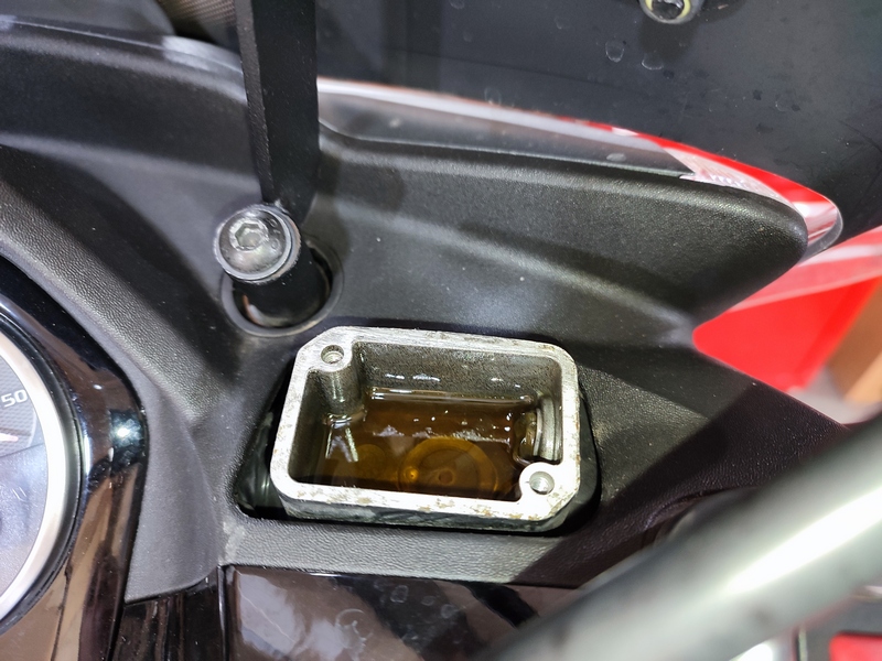

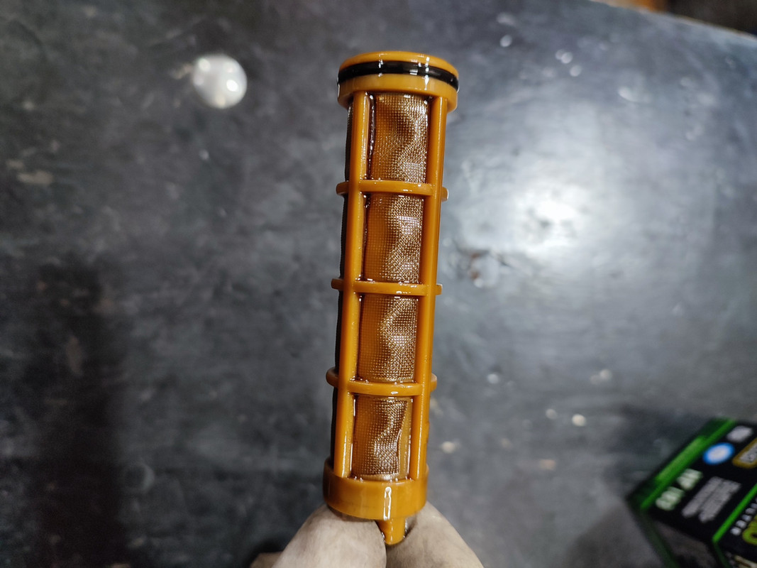

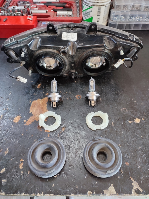

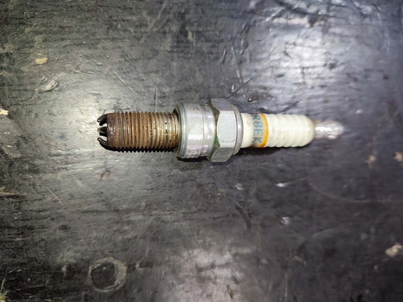

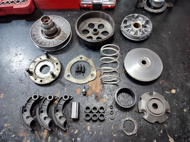

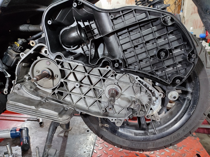

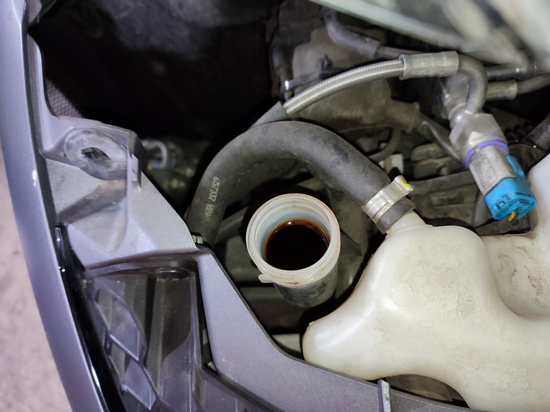

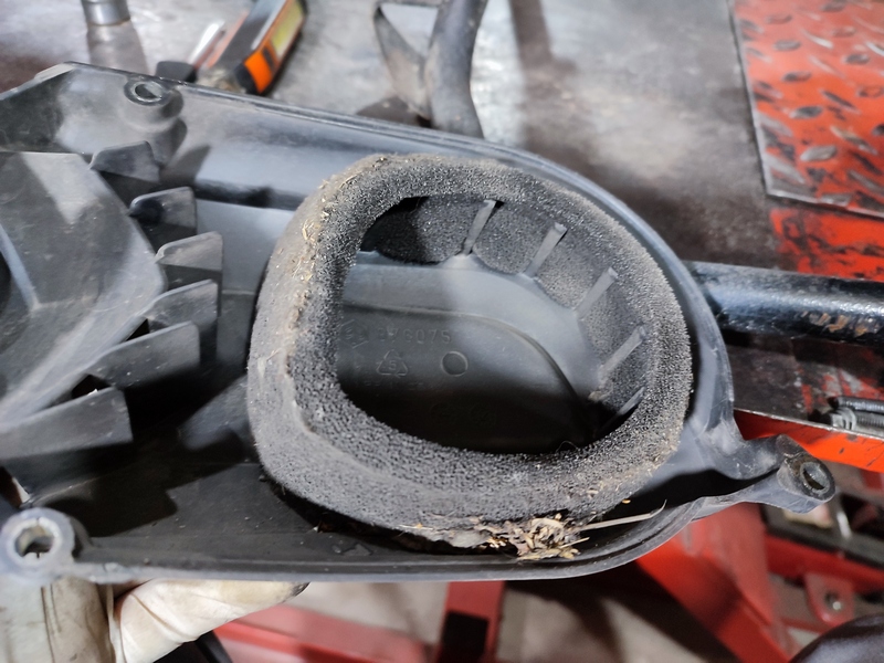

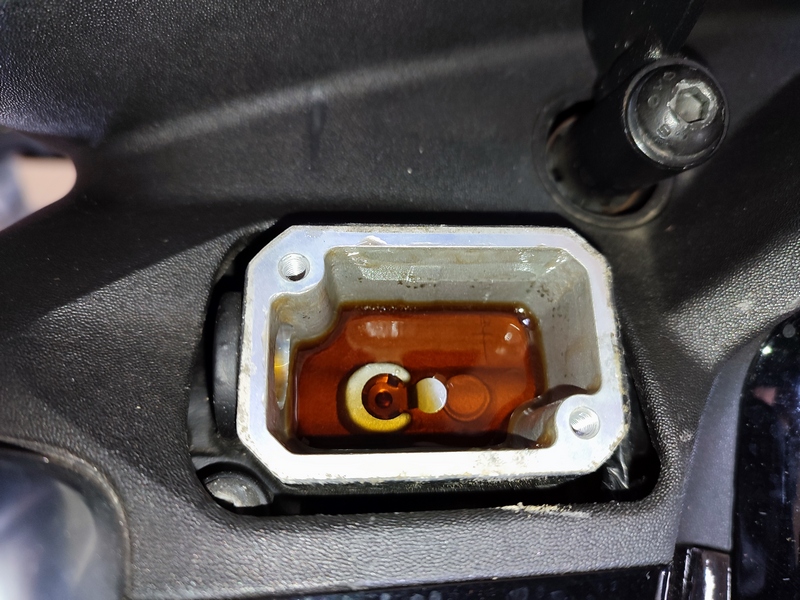

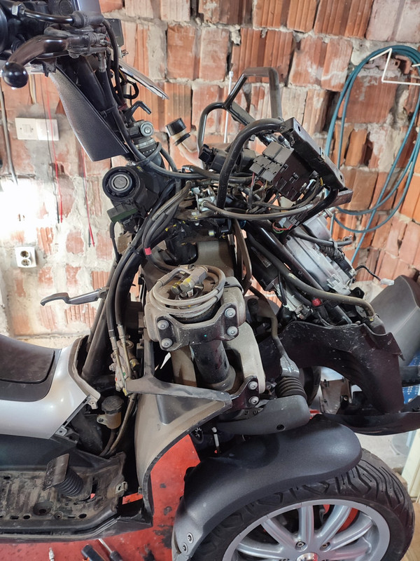

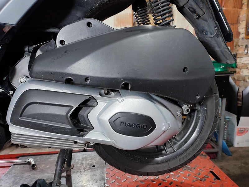

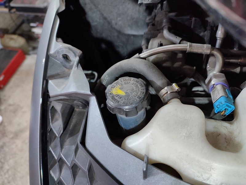

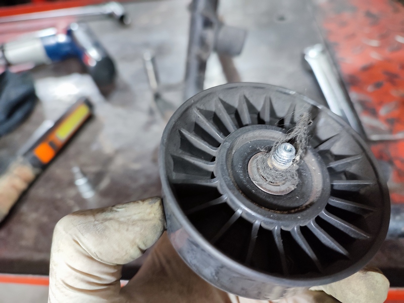

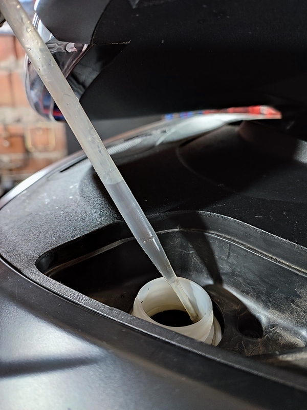

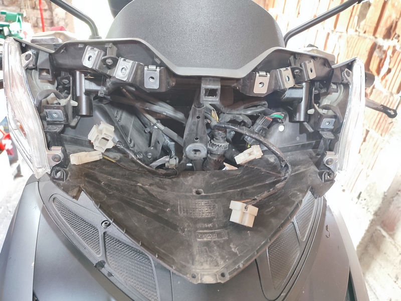

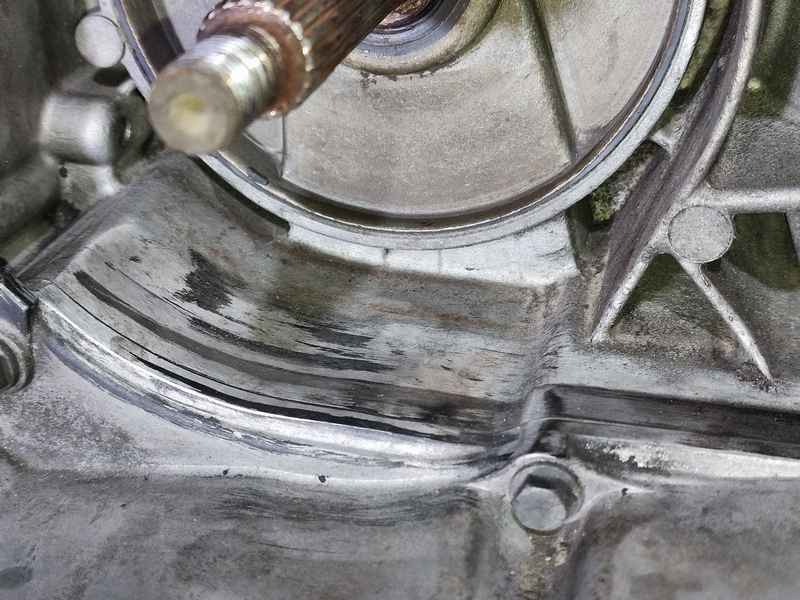

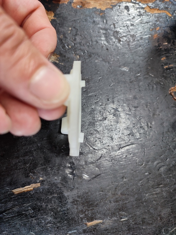

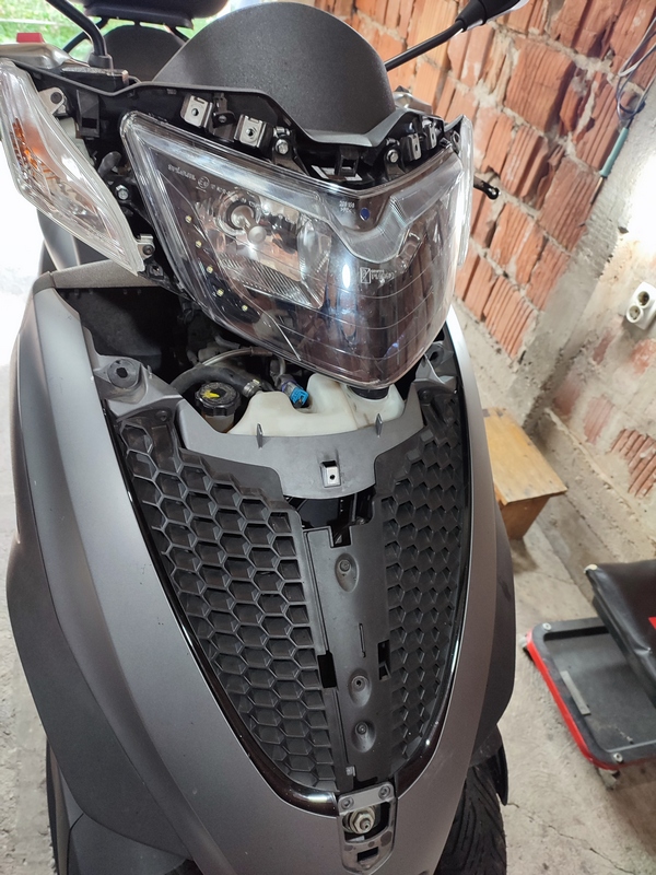

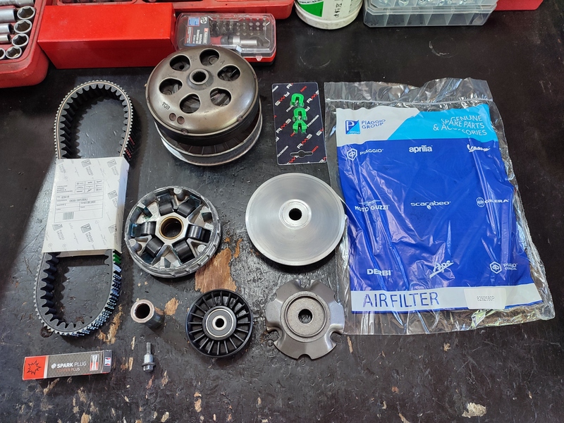

Jedan Urbanko od 300ccm

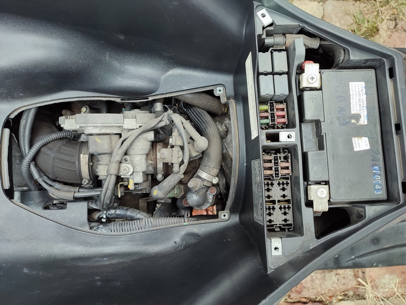

napred levo dolazi se do antifriza

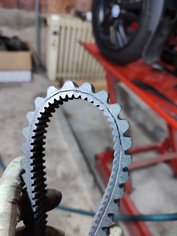

tj u ovom slucaju voda je unutra
za svecicu treba odviti 3 srafa, 2 su ispod patosnice
f.v.
fino mastnoce

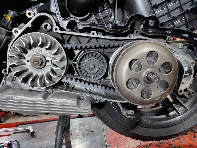

CVT
jedno pucanje je vec imao lani, uskoro bi i drugo imao
tragovi starog kaisa
za zamenu zadnje koc. tecnosti
mora se cunak skinuti
ne bi li se prislo nipli
na prednjoj strani je pristupacnije
tabla je prekidala sa radom
nakon ciscenja svih kontakata problem je resen

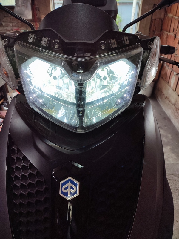

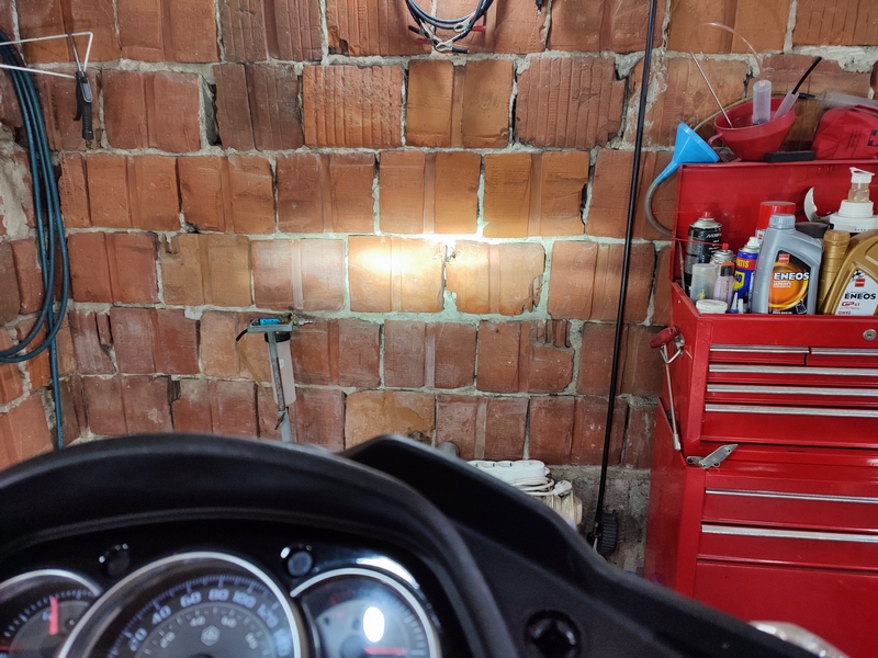

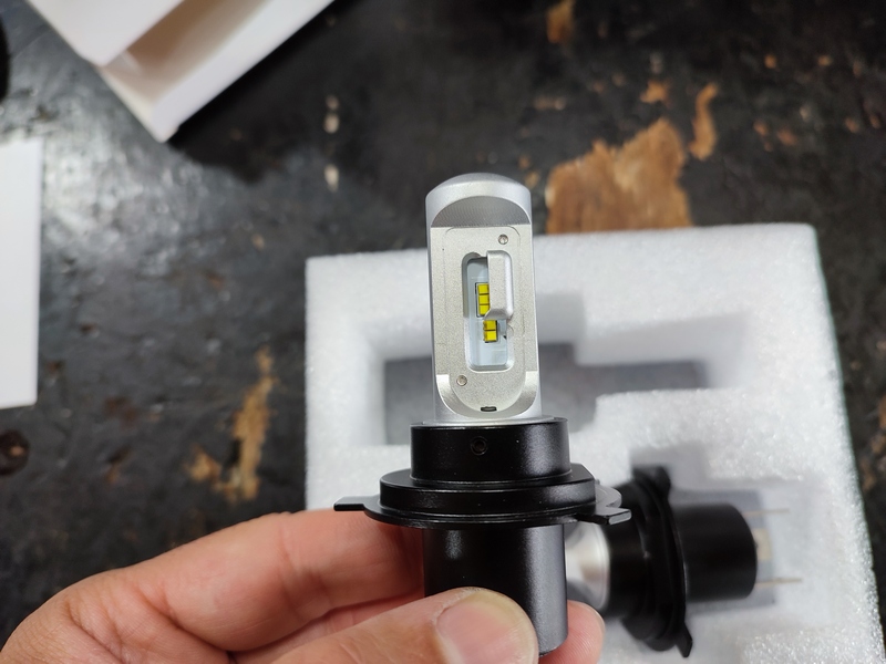

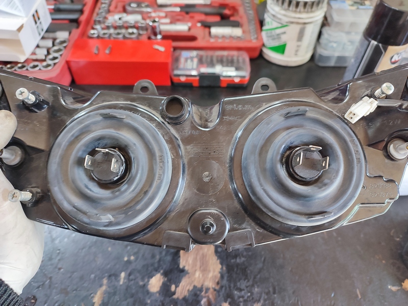

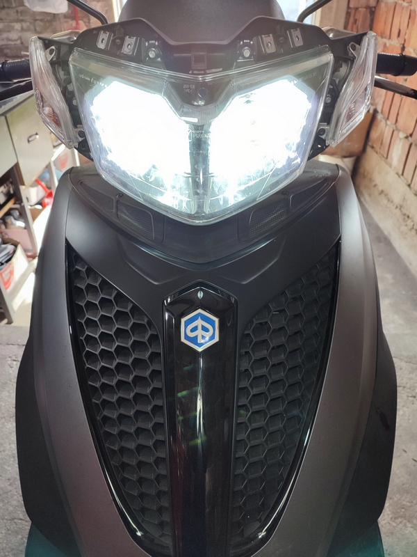

napadam halogene HS1 sijalice (35W x2)
bregcici moraju se poravnati
ne bi li zabravio sijalicku
oboreno
dugo
benefit Led sijalica odma se oseti na punjenju bajterije
nastaviti sa rasturanjem
jer je ulje
katastrofalnog stanja
iiii tako blize i tako dalje :)

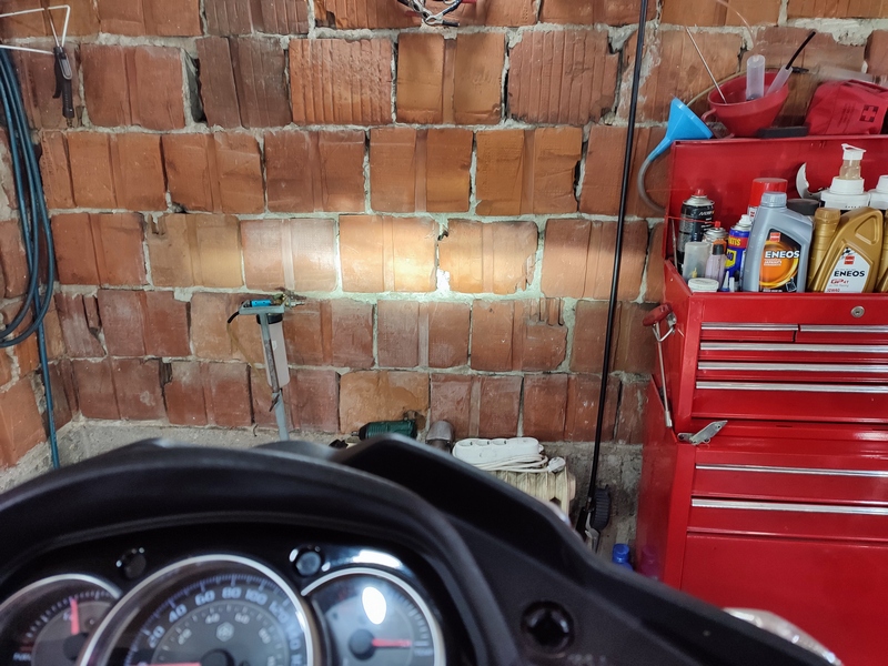

Kako na tehničkom gledaju na LED? Ako sam dobro shvatio, neke zemlje EU su odobrile LED sijalice umesto halogenih, samo jačina mora biti ispod 3000 lumena...
  • moto merkat °°, 5031 postova
  • Lokacija: Šid
  • Motocikl: Yamaha TDM 3VD
@QmBGD
LIGHTINGACADEMY.EU
Od decembra, austrijski vozači mogu da koriste LED nadogradnju koja je legalna na javnim...
Vecina ostaje na naslovu, naravno moraju neki uslovi biti ispunjeni.
  • Sviđa mi se 1

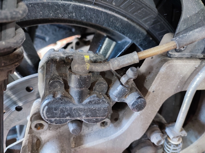

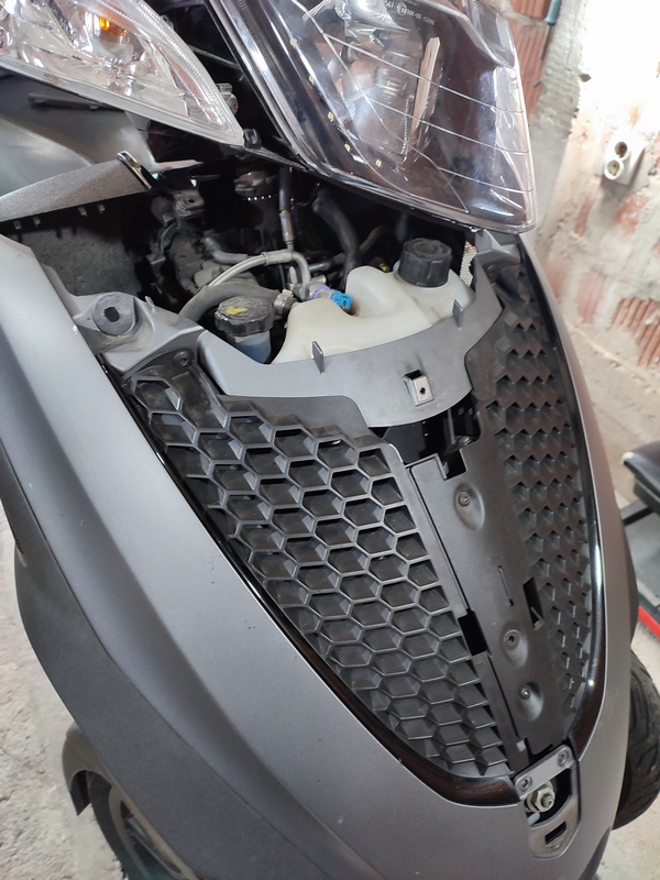

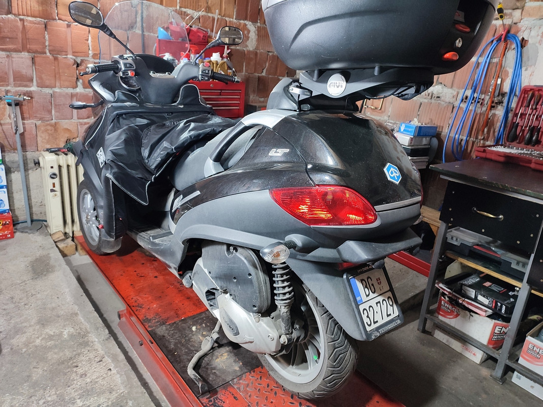

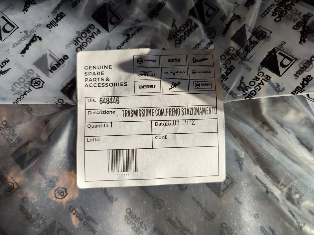

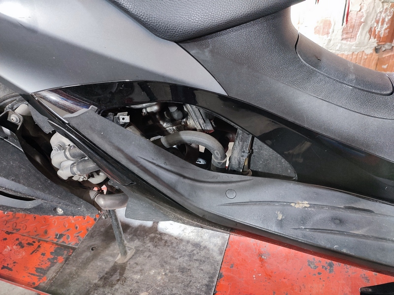

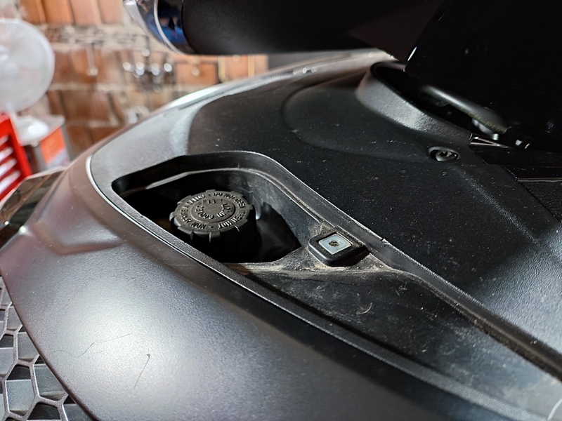

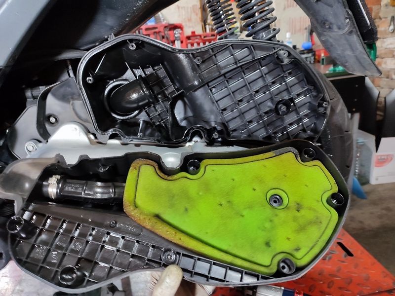

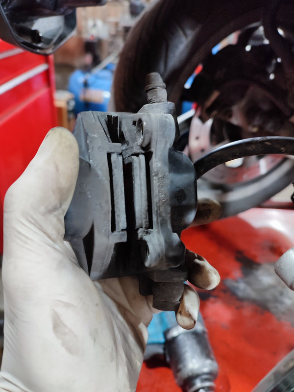

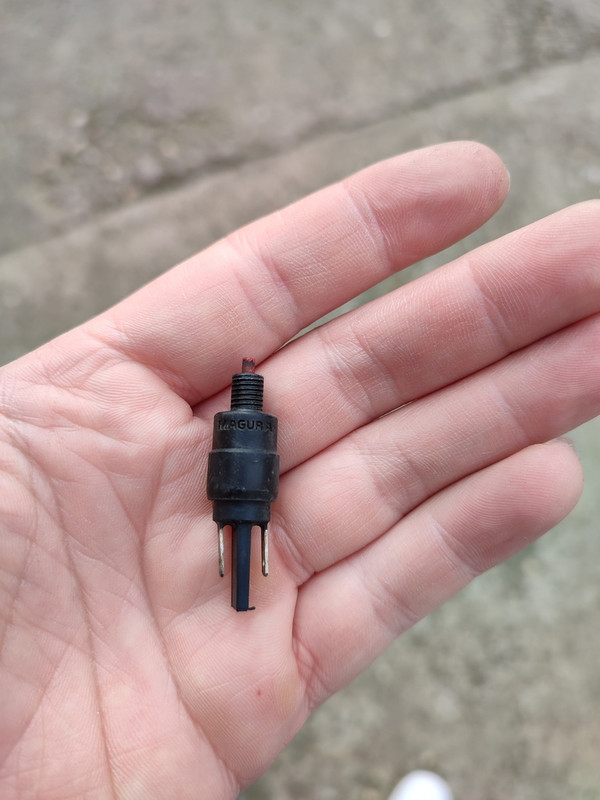

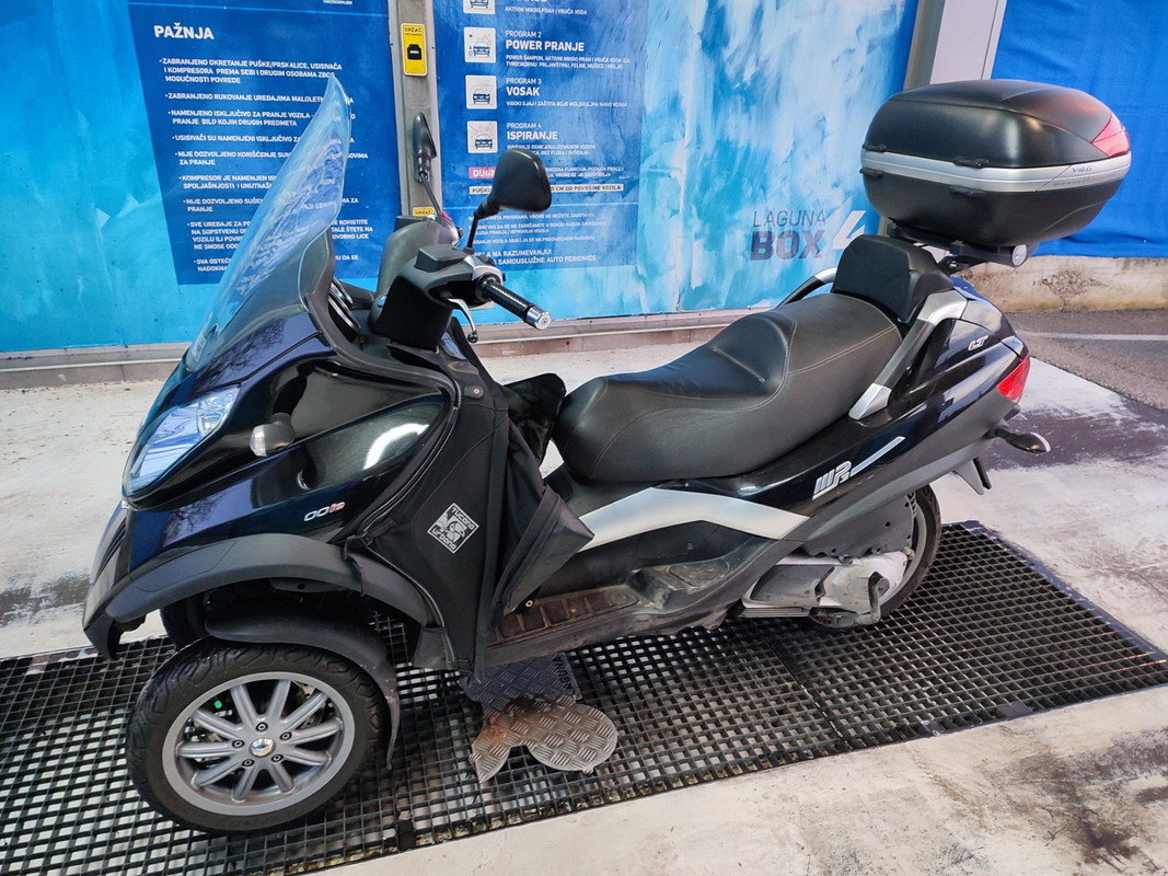

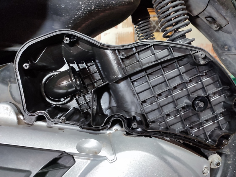

Goranova makina ubacena
ostaje da cuti tokom noci
sutradan, brze bolje izbacen na pranje
Neverovatan smrad tresnuo me po sred glave kad sam hteo uc ujutru. Macorcine su ga toliko obelezili da to nije normalno.
plocice proverene, sve su dobre
dotegao maticu zadnjeg tocka, olabavila se, bucniji je bio pozadi
zam. ulje u motoru
i ondak sledi najgori deo

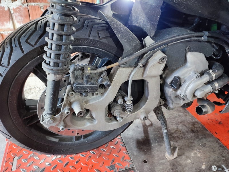

zamena sajle P kocnice
Mora se rasturiti prednji kraj plastika kao i desna strana takodje. Gde vidite da MP3 ima rupu ili pukotinu ili zakrpu plastike ispred kolena sa strane gledano, znajte da je neki magarac na silu vukao plastike.
Tek kada se skine centralna plastika moze se doci do srafova koji drze plastiku ispred kolena za njen drugi spoljasni deo..... ima nekih do 10-ak srafica odviti.
sajla zakuca zbog ugla/polozaja u kom je postavljena, kondez i nekoriscenje kumuje
zato bar jendom nedeljno koristiti polugu i mirna backa
Samo sto je porslo par dana, zove Deki.... vec mi u glavi nije dobro, nije valjda i njemu zakcula sajla :na_glavi:
sreca nije
zastopao prekidac stop svetla stalno na On
iiii tako, ajd uzdravlje i koristite P kocnicu redovno
