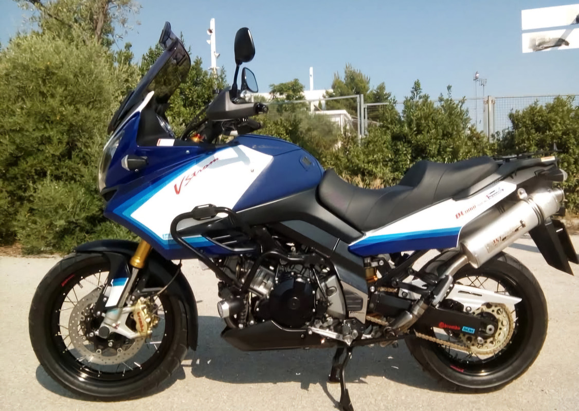

Alekre 16465 Napisano Januar 28, 2025 Integrisan, 8416 postova Lokacija: Smederevo Motocikl: TDM 900 Prijavi odgovor kao problematičan Meni jedan mnogo lep primerak Stroma. PS: Prednja vila 5 Citat Podeli ovaj odgovor sa prijateljima Link to post Share on other sites More sharing options...
Rider000 2473 Napisano Januar 28, 2025 Drug član, 1680 postova Lokacija: Zapadna Bačka Motocikl: EX Honda CB500X '23---------------------------------------EX Honda Africa Twin '17------------------------------------------V Strom 650XT '24------------------------- Prijavi odgovor kao problematičan Neko naopako namontirao prednje vile... Elem, ne znam zasto je Suzuki odabrao ovaj sadasnji dizajnerski pravac sa vertikalno postavljenim svetlima. Sta je falilo horizontalno postavljenim farovima... Ok, meni je ovaj sadasnji Strom lep sa strane i otpozadi, od napred ne bas toliko da se ne lazemo. Al dobro, bude i to da uzmes KTM, barem duplo skuplji, a far kao onaj iz Star Wars-a... Sto bi rekao ST Moto ko je ruzniji, on ili ja 1 Citat Podeli ovaj odgovor sa prijateljima Link to post Share on other sites More sharing options...
Alekre 16465 Napisano Januar 28, 2025 Integrisan, 8416 postova Lokacija: Smederevo Motocikl: TDM 900 Prijavi odgovor kao problematičan Dupli farovi su lepi. Pogotovo kada su u ravni sa maskom. Sve ih manje ima jer su skupi. Sad napred nakače samo modul i to je to. Sočivo i ćao. Ali LED svetla! EJ! Ova kolor šema mi se sviđa a ogibljenje je od 1050. Nema elektronike, samo mehanika, snage na pretek, dobro ogibljenje i ovom motoru ne fali ništa ni 20 godina posle. 2 Citat Podeli ovaj odgovor sa prijateljima Link to post Share on other sites More sharing options...
bopk 1706 Napisano Januar 28, 2025 Drug član, 2110 postova Lokacija: Prokuplje Motocikl: Strom 650 xt Prijavi odgovor kao problematičan Prvi strom 650 je po meni najlepši i najmocniji strom po izgledu. Čak i danas posle 20god izgleda lepo. Sadašnji model nije neki lepotan ali ipak ima nešto... tako je za mene. Razumem i one kojima je ružan do bola 2 Citat Podeli ovaj odgovor sa prijateljima Link to post Share on other sites More sharing options...
kole24 1224 Napisano Januar 28, 2025 Drug član, 625 postova Lokacija: Pančevo Motocikl: Suzuki Vstrom 650 Prijavi odgovor kao problematičan Ne da nije lepotan, nego je izrazito ružan.Al nekako, ljubav na drugi pogled. 2 Citat Podeli ovaj odgovor sa prijateljima Link to post Share on other sites More sharing options...
easy and slow 442 Napisano Januar 28, 2025 (promenjeno) Svrati ponekad, 113 postova Lokacija: Ruma Motocikl: Suzuki VStrom 800 RE Prijavi odgovor kao problematičan Trenutno 1050 je po meni najlepši Suzuki ( ne što je prelep već što su drugi modeli ružni ) I to kažem kao neko ko je do skoro vozio 650 XT u najlepšoj žuto-crnoj kombinaciji, slika u potpisu...Gledao sam i druge proizvođače ali, sa druge strane dobijaš lepši dizajn ali ne i pouzdanost, servisnu mrežu, preprodajnu vrednost...Sve u svemu, ko je spreman na male estetske kompromise mislim da je Suzuki trenutno Best Bay Promenio Januar 28, 2025 član easy and slow 5 Citat Podeli ovaj odgovor sa prijateljima Link to post Share on other sites More sharing options...
Rider000 2473 Napisano Januar 28, 2025 Drug član, 1680 postova Lokacija: Zapadna Bačka Motocikl: EX Honda CB500X '23---------------------------------------EX Honda Africa Twin '17------------------------------------------V Strom 650XT '24------------------------- Prijavi odgovor kao problematičan Ne gledas ga u oci i onda nije tako ruzan. Zbog svega sto Suzuki jeste, prezivecu nekako taj far, oprosticu mu... Najbitnije da se na njemu uziva u putovanjima i da ne izda nigde na istim... Ako ces da poziras po kaficima onda bolje nesto drugo. 2 Citat Podeli ovaj odgovor sa prijateljima Link to post Share on other sites More sharing options...
