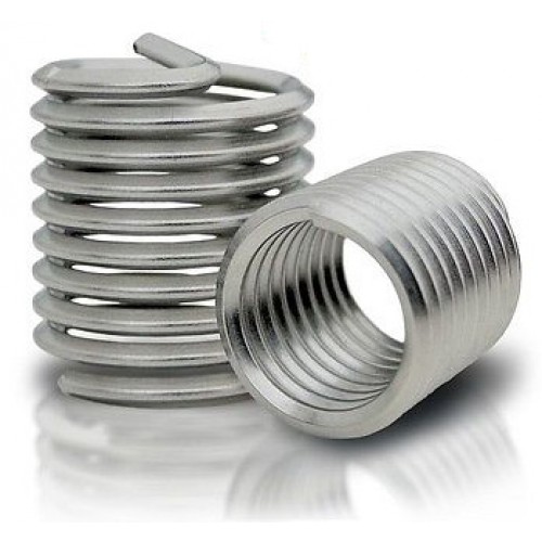

Cvijanović 2056 Napisano Mart 20, 2021 (promenjeno) Drug član, 778 postova Lokacija: Lazarevac Prijavi odgovor kao problematičan kad sam skinuo sraf ona licna sto sam pominjao,e od one caure je ostala licna.U principu najzadovoljniji bi bio kad bi imao da nadjem samo cauru za m8 Ako nema caura posebno,koja je alternativa? Promenio Mart 20, 2021 član Cvijanović Citat Podeli ovaj odgovor sa prijateljima Link to post Share on other sites More sharing options...
Due 23357 Napisano Mart 20, 2021 Ne silazi, 1426 postova Lokacija: Zemun Motocikl: Hornet 600 Prijavi odgovor kao problematičan Da, na to sam mislio. Jako je "pojeden" navoj. Možeš da probaš ureznom burgijom da prođeš unutrašji, a nareznicom na zavrtnju. Ali mislim da će držati ko pas ježa? Citat Podeli ovaj odgovor sa prijateljima Link to post Share on other sites More sharing options...
Cvijanović 2056 Napisano Mart 20, 2021 Drug član, 778 postova Lokacija: Lazarevac Prijavi odgovor kao problematičan Poredjenje na mestu.Sad sam nasao da se caura zove helicoil opruga,nadam se da ima na komad. Citat Podeli ovaj odgovor sa prijateljima Link to post Share on other sites More sharing options...
Due 23357 Napisano Mart 20, 2021 Ne silazi, 1426 postova Lokacija: Zemun Motocikl: Hornet 600 Prijavi odgovor kao problematičan Mislim da je to jedino rešenje. Sve ostalo bi bilo srbovanje. Za par puta godišnje radiće posao. Mislim da to drži Würth, a nije sto dukata. 1 Citat Podeli ovaj odgovor sa prijateljima Link to post Share on other sites More sharing options...

pronto 8220 Napisano Mart 20, 2021 Ne silazi, 6869 postova Lokacija: Vrmdža, Sokobanja Motocikl: konzerviran Prijavi odgovor kao problematičan Desi se, kada se ošteti navoj...da šraf bukvalno "izvuče" napolje materijal koji je činio navoj (da tako kažem) i ono što ostane na šrafu, bukvalno prstima odviješ...pa liči na taj pomenuti umetak. Taj je umetaj izuzetno teško oštetiti. Žica je mahom čelična ili prohromska, pa su oštećenja uglavnom opet na osnovnom delu u koji je urezivan navoj. Ako je zaista iščupan Helicoil (moguće, mada sumnjam) neće to moći ponovo sa istom merom. Moraće šire. Da pretpostavimo... Ako je bio ušrafljen šraf M8...bez da je navoj popravljan nekada, on će sada moći da uđe...tesno, možda uz malo uvrtanja, ali ništa neće moči da stegne....znači izvučen prvobitni navoj. Ako je nekada popravljan navoj M8...pa izvučen umetak...šraf M8 u tu rupu ulazi lako sa ogromnim luftom okolo, jer se rupa za umetanje Helicoli opruge buši i širi na veću meru. Nakon toga kada se uvrne umetak za M8 šraf sve dolazi ma svoje. 2 1 Citat Podeli ovaj odgovor sa prijateljima Link to post Share on other sites More sharing options...

JoeD 931 Napisano Mart 20, 2021 Drug član, 733 postova Lokacija: Niš Motocikl: Honda VFR800 FI Prijavi odgovor kao problematičan Nosi kod nekog automethanicara koji ima helicoil set. Samo ako je to neki standardni navoj Mozda je bio pretegnut pa izvukao navoj, a mozda je stvarno bila namotana licna, snalaze se ljudi 1 Citat Podeli ovaj odgovor sa prijateljima Link to post Share on other sites More sharing options...
pronto 8220 Napisano Mart 20, 2021 Ne silazi, 6869 postova Lokacija: Vrmdža, Sokobanja Motocikl: konzerviran Prijavi odgovor kao problematičan Ja imam kako da rupu koja nije dirana nakon oštećenja navoja M8x1.25 vratim na istu meru....jer imam sve potrebno za to. To bi mogao i bilo ko drugi ko ima kit za reparaciju....a to bi mogla da bude bilo koja bolje opremljena radionica ili pojedinac. Ako se ne snađeš drugačije, stojim na raspolaganju. Citat Podeli ovaj odgovor sa prijateljima Link to post Share on other sites More sharing options...
Due 23357 Napisano Mart 20, 2021 Ne silazi, 1426 postova Lokacija: Zemun Motocikl: Hornet 600 Prijavi odgovor kao problematičan Nikad nisam radio sa helicoil-om, je li to trajno rešenje, ili ga svako odvijanje šrafa izvlači napolje? @pronto, jel bi prodao foru kako oporavljaš navoje, mislim kakav je to set za reparaciju? Citat Podeli ovaj odgovor sa prijateljima Link to post Share on other sites More sharing options...
drazenye 591 Napisano Mart 20, 2021 Zainteresovan, 439 postova Lokacija: Novi Beograd Motocikl: Bmw R1150RT Prijavi odgovor kao problematičan Helicoil je odlicna alatka, ako se uradi kako treba obicno je bolji od orginala. Radio ja vise puta, a radjeno i na navojima za sarafe za glavu, svecice... 1 Citat Podeli ovaj odgovor sa prijateljima Link to post Share on other sites More sharing options...
Blaza 16845 Napisano Mart 20, 2021 Integrisan, 3423 postova Lokacija: Beograd, Bele Vode Motocikl: ex.Liberty 125, Scarabeo 400i, Kawa ER5, trenutno Honda CBF 600 SA Prijavi odgovor kao problematičan Valjalo bi na helicoil navoj kanuti likvimol i ostaviti da se osusi, pre zavijanja srafa. Citat Podeli ovaj odgovor sa prijateljima Link to post Share on other sites More sharing options...
pronto 8220 Napisano Mart 20, 2021 Ne silazi, 6869 postova Lokacija: Vrmdža, Sokobanja Motocikl: konzerviran Prijavi odgovor kao problematičan Helicoil je izuzetno rešenje...koje dozvoljava ponovo stezanje tretiranog dela na fabrički propisane sile zatezanja. Rešenje jednom za svagda. Nema tu nikakvih tajni. Jedan set se sastoji od: burgije, ureznice, alata za uvijanje i alata za lomljenje jezička koji služi da se umetak uvije u narezanu rupu....i umetaka, naravno. Burgija je neznatno veća od postojeće oštećene rupe....za M5 je recimo 5,2mm. Zatim se u tu rupu urezuje navoj za šta se koristi specijalna ureznica. Nema tu ništa specijalno, ureznica ko ureznica...ali je za toliko veća od navoja koji se popravlja, da nakon njenog prolaska u tom otvoru nastaje mesto da se u njega uvrne umetak, koji će navoj vratiti u originalno stanje. Znači, između tela, dela, u koji se navoj urezuje i šrafa, koji vrlo često može ponovo da se iskoristi (ali nije preporučljivo), sada se nalazi i Helicoil umetak. Nit tog umetka ima romboidni presek, tako da i sa svoje spoljne i unutrašnje strane gradi navoj. Spoljnim se uvija u telo, a unutrašnjim pravi novi navoj. Za svaki navoj i korak se proizvodi odgovarajući umetak. 3 2 2 Citat Podeli ovaj odgovor sa prijateljima Link to post Share on other sites More sharing options...
Blaza 16845 Napisano Mart 20, 2021 Integrisan, 3423 postova Lokacija: Beograd, Bele Vode Motocikl: ex.Liberty 125, Scarabeo 400i, Kawa ER5, trenutno Honda CBF 600 SA Prijavi odgovor kao problematičan Da se prilikom sledeceg odvijanja ne bi opet izvukao navoj. Citat Podeli ovaj odgovor sa prijateljima Link to post Share on other sites More sharing options...
pronto 8220 Napisano Mart 20, 2021 Ne silazi, 6869 postova Lokacija: Vrmdža, Sokobanja Motocikl: konzerviran Prijavi odgovor kao problematičan Vidiš...to sa lepljenjem se baš i ne preporučuje. Pravilno ugrađen Helicoil se nikada neće odviti...mada to može da se dogodi. Bila je već priča oko toga. Ako se za to mesto preporučuje nanošenje nekakvog lepila, onda bi ga trebalo naneti na zavrtanj. Postoji velika verovatnoća da će se prilikom demontaže tako tretiranog zavrtnja odviti i Helicoil...ali tada obično ne dolazi ni do kakvog drugog oštećenja. U deo, u kojem se umetak nalazio, može ponovo da se uvije nov Helicoil...a zavrtnji, šrafovi, su ipak potrošna roba. 1 Citat Podeli ovaj odgovor sa prijateljima Link to post Share on other sites More sharing options...
Blaza 16845 Napisano Mart 20, 2021 Integrisan, 3423 postova Lokacija: Beograd, Bele Vode Motocikl: ex.Liberty 125, Scarabeo 400i, Kawa ER5, trenutno Honda CBF 600 SA Prijavi odgovor kao problematičan @pronto U pravu si za lepak na sraf. Ali sam mislio malo lepka na navoj jer, cim se odvio stari helicoil (ako je uopste i bio on, ili licna) mozda ima i tu lufta, a nema prostora za deblji heli... uglavnom, ima resenja. Citat Podeli ovaj odgovor sa prijateljima Link to post Share on other sites More sharing options...
pronto 8220 Napisano Mart 20, 2021 Ne silazi, 6869 postova Lokacija: Vrmdža, Sokobanja Motocikl: konzerviran Prijavi odgovor kao problematičan Sumnjam da je ovde bio umetak... Teško će se on sam odviti prilikom odvijanja onoga što je u njemu. On je sam po sebi takvog spoljnog prečnika, da će nakon ugradnje uvek vršiti lagani pritisak na spoljne zidove. Poput opruge. Ako se i desi da se odvrne, razlog za to je uglavnom loš, oštećen ili pogrešan korak navoja zavrtnja. Kako rekoh, ako se i desi, moguće je opet u isti prostor uviti nov. Tamo gde ih ja uzimam...jedna kesica od 25 komada košta 600tinak dinara...pa nek' se odvija koliko hoće (a neće, veruj). Spasava mnogo skuplju komponentu. 1 Citat Podeli ovaj odgovor sa prijateljima Link to post Share on other sites More sharing options...
