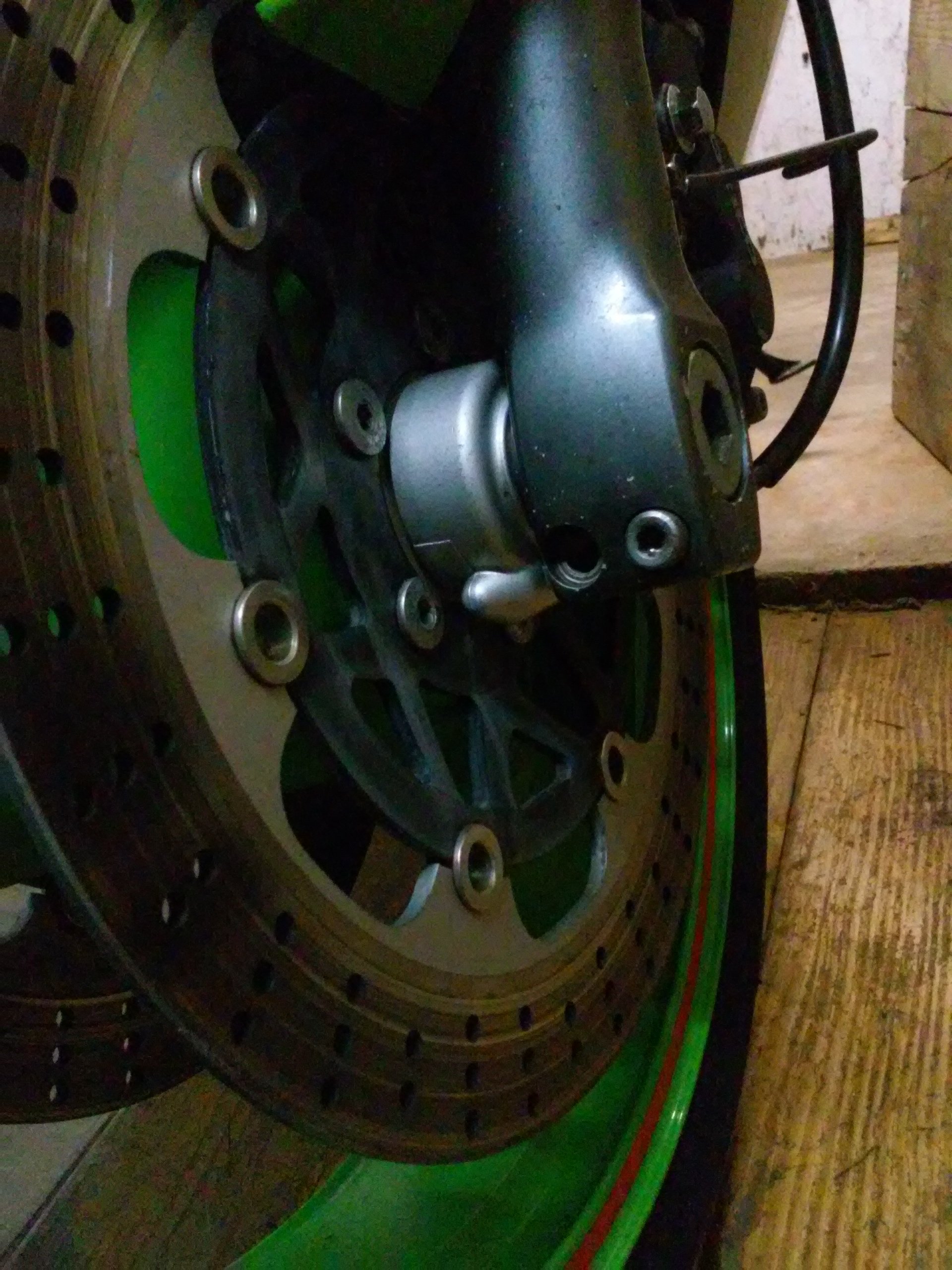

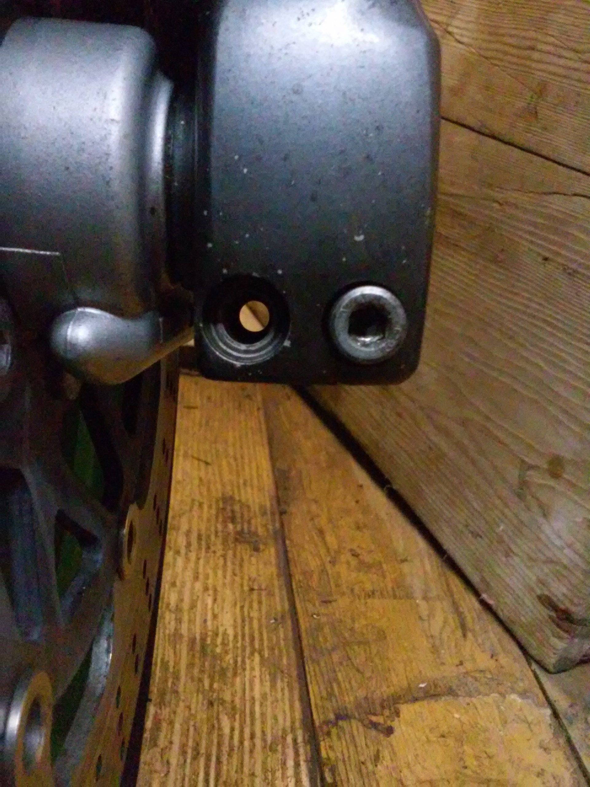

cr4zyzola 861 Napisano Decembar 13, 2020 46, 619 postova Prijavi odgovor kao problematičan Sta uraditi sa covekom nazovi majstorom ili serviserom kako god kada vam posle skidanja prednjeg tocka isporuci motor I vi posle dve tri krace voznje u svojoj garazi primetite ovo P.s. I ovaj preostali sestougaoni imbus sraf sam dotegao prstima 1 Citat Podeli ovaj odgovor sa prijateljima Link to post Share on other sites More sharing options...

milos-v 2450 Napisano Decembar 13, 2020 Zainteresovan, 947 postova Lokacija: Beograd Motocikl: Cbf 1000 Prijavi odgovor kao problematičan Nista osim da mu skrenes paznju da pazi ubuduce,ne ides vise i nama kazes ko je. Ne bi ti otpao tocak zbog toga tako da te ne bi ubio,ali obavezno proveri da li je stegnuta osovina 1 Citat Podeli ovaj odgovor sa prijateljima Link to post Share on other sites More sharing options...

N.F.S. 26207 Napisano Decembar 13, 2020 Integrisan, 10661 postova Lokacija: Kragujevac Motocikl: ---Honda--- Prijavi odgovor kao problematičan Rekao bih vam nesto a u vezi tih srafova koji su otpali i kojim se redosledom stezu a po demontazi prednjeg tocka. (Ako se kolega pokretac teme slaze naravno) 1 Citat Podeli ovaj odgovor sa prijateljima Link to post Share on other sites More sharing options...

N.F.S. 26207 Napisano Decembar 13, 2020 Integrisan, 10661 postova Lokacija: Kragujevac Motocikl: ---Honda--- Prijavi odgovor kao problematičan Posto sam odobrenje dobio ja da kucnem Kada se tocak iz nekog razloga skida stapovi se MORAJU nivelisati (a to se bas radi na srafovima o kojima diskutujemo) Primetio sam kod dosta drugara gresku koja ugodjaj u voznji "ubija", vrate tocak, zaviju osovinu i odmah ova dva srafa (negde je jedan) odmah zategnu! Pa se onda montiraju koc. kljesta i resto... Procedura je sledeca, tocak se vrati, osovina zavije na silu koja je propisana (ili na osecaj, ja tako radim), priviju se kljesta da ne landaraju... Sada bitan deo, motor se uspravi i ako treba dok se drzi ZADNJA kocnica prednji kraj par puta optereti da stap koji "hapsi" osovinu nadje svoje mesto i poravna se sa trouglovima iznad!!! Tek onda stezanje njih i svega resto! Desava se (vrlooo cesto) da a ako se ne ispostuje opisano amortizacija ne radi lepo, bude koji mm manji ili veci razmak dole na osovini od onog u trokutima i eto muke! Nadam se da sam pomogao savetom drustvo 11 7 6 Citat Podeli ovaj odgovor sa prijateljima Link to post Share on other sites More sharing options...
Bruno 68 2756 Napisano Decembar 13, 2020 Drug član, 2112 postova Lokacija: Borca - Greda Motocikl: V-Strom 1050 XT Prijavi odgovor kao problematičan Ovi vijci bi trebali da budu da se osovinski vijak ne odvije? Jel to znaci da ako nije ispostovana gore pomenuta procedura, moze doci do samo-odvijanja? Ili je u ovom slucaju prosto previd da se stegnu? Licno tipujem na previd. U poslu kojim se ja bavim (a zavijam vijke) postujemo pravilo dupla provera. 1 Citat Podeli ovaj odgovor sa prijateljima Link to post Share on other sites More sharing options...

aca-pn 7257 Napisano Decembar 13, 2020 Enduraš, 6682 postova Lokacija: Paracin Motocikl: 450MT Prijavi odgovor kao problematičan Propust jeste, ali nije to nista kriticno, nista se ne bi desilo i da uopste nema tih srafova. Meni se desila slicna stvar na autu, majstor menjao amortizere i nije stegao srafove na soljama amortizera. Takodje nije nista kriticno i tesko da nesto moze da se desi, ali sam posle toga vise obracao paznju na sve sto je uradio i na kraju ga promenio, jer je osljarski radio sve. 1 Citat Podeli ovaj odgovor sa prijateljima Link to post Share on other sites More sharing options...

cr4zyzola 861 Napisano Decembar 13, 2020 46, 619 postova Prijavi odgovor kao problematičan pre 26 minuta, vava je napisao: Ljudski je pogresiti. Ja bi mu poslao sliku da vidi, stavio druge srafove i bez nervoze nastavio dalje. Jeste ljudski slazem se svi smo ljudi Grese i na trkama gde je sve blizu savrsenstva Ali sam ovo napisao zbog bezbednosti svih nas Sto bi rekao kolega bruno 68 iznad tebe Trebala bi dupla provera na kriticnim mestima Pa nije ovo saf na stop svetlu Znaci jedan saf ispao drugi labav A to su 2 safa pomnozeno duplom proverom To su 4 zatezanja ozbiljan posao Samo da dodam da je i sajla bila labava 1 Citat Podeli ovaj odgovor sa prijateljima Link to post Share on other sites More sharing options...
