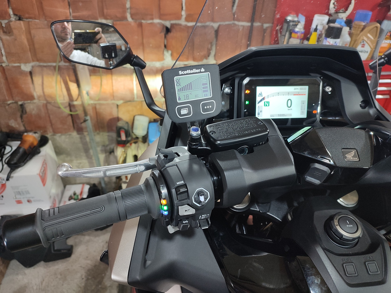

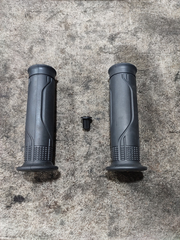

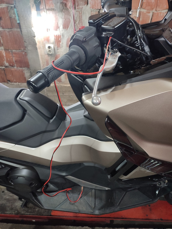

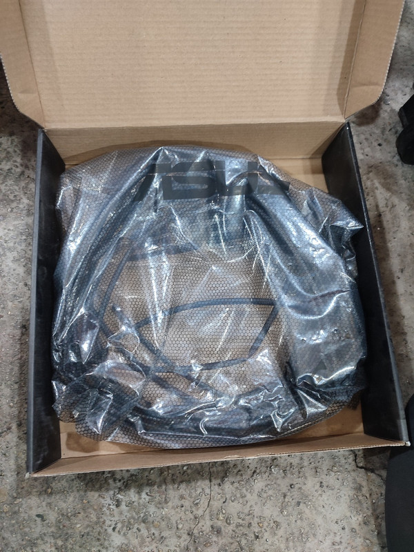

Satelis 17817 Napisano Novembar 29, 2025 Integrisan, 9779 postova Lokacija: Beograd - M.M.Lug Motocikl: Peugeot Satelis250 ...... Honda NC750XD Prijavi odgovor kao problematičan Od naseg nam kolege Milomira njegovo cedo, dugo cekana Forca..... ko ceka, taj na kraju i doceka Odmah od starta dodati korisne stvari. Jedna je u vidu grejaca ruku taman kad treba za hladnije dane, druga stvar je u podmazivacu lanca kako bi bila jedna briga manje oko odrzavanja istog. Mnogi vlasnici koji su sa skutera presli na lanac, nemaju naviku a neki ni znanja/volje/zelje, kako da odrzavaju lanco ne bi li trajalo valjano. Iz tog razloga, automatski podmazivac lanca je iz raja izasao gde raznih varijanti ima (vakum, elektro, gps, vibra) pa kome sta odgovara. da krenem nekim redom, cuj nekim... zna se sta se napada vid'cete u daljem nastavku kako resiti grejace i podmazivac 7 1 1 Citat Podeli ovaj odgovor sa prijateljima Link to post Share on other sites More sharing options...

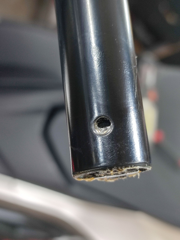

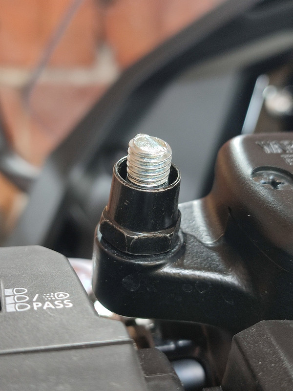

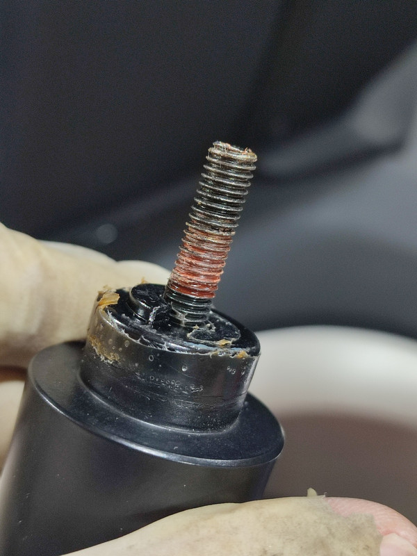

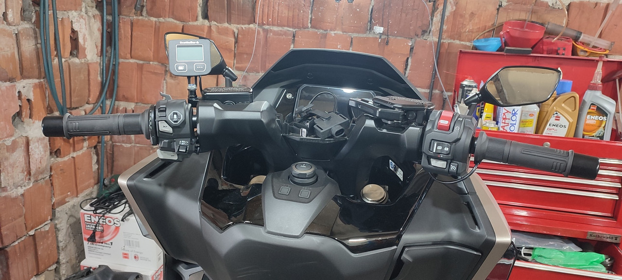

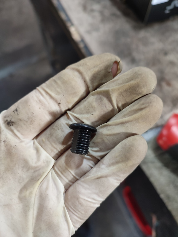

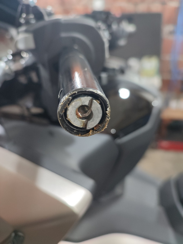

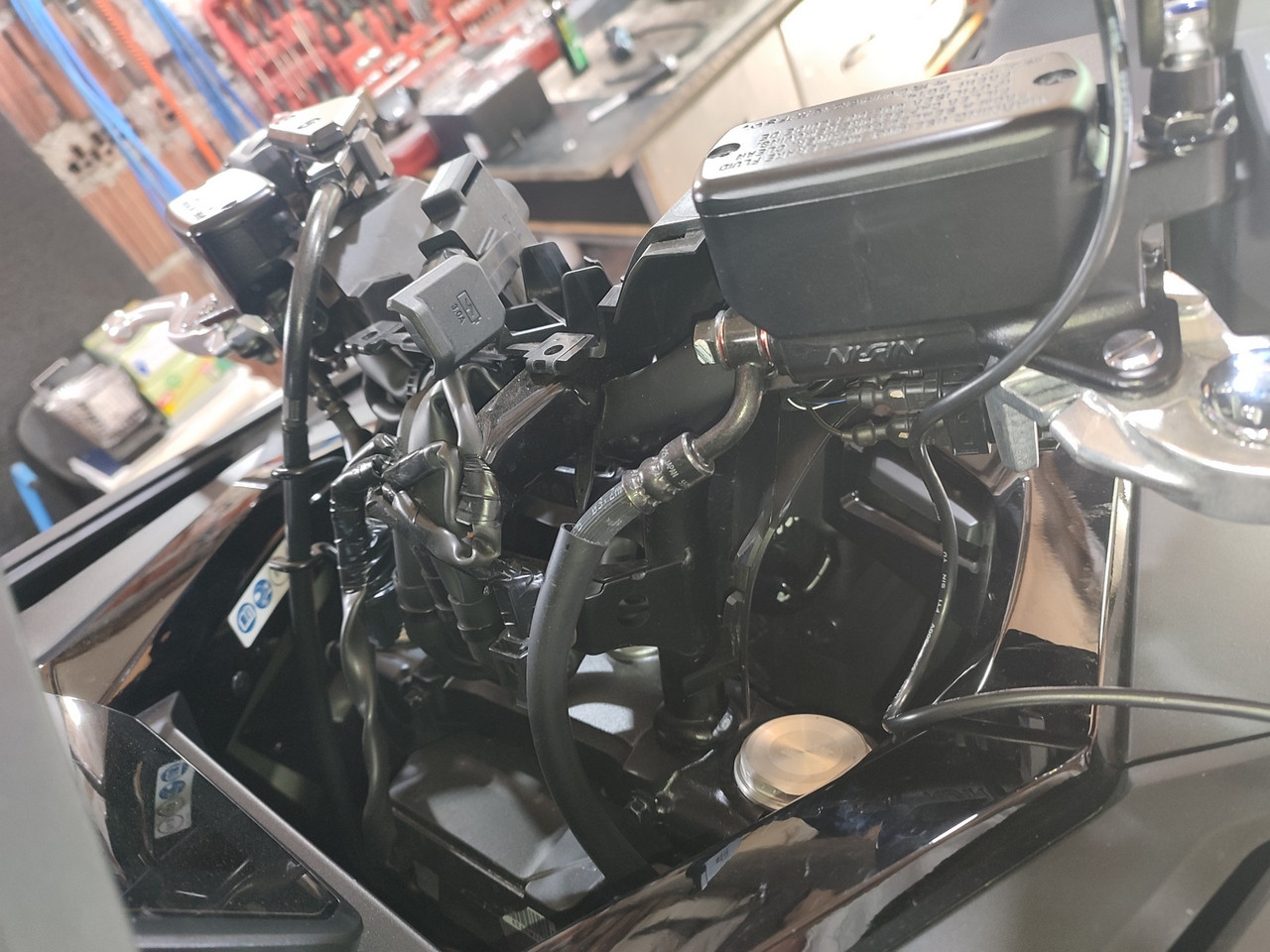

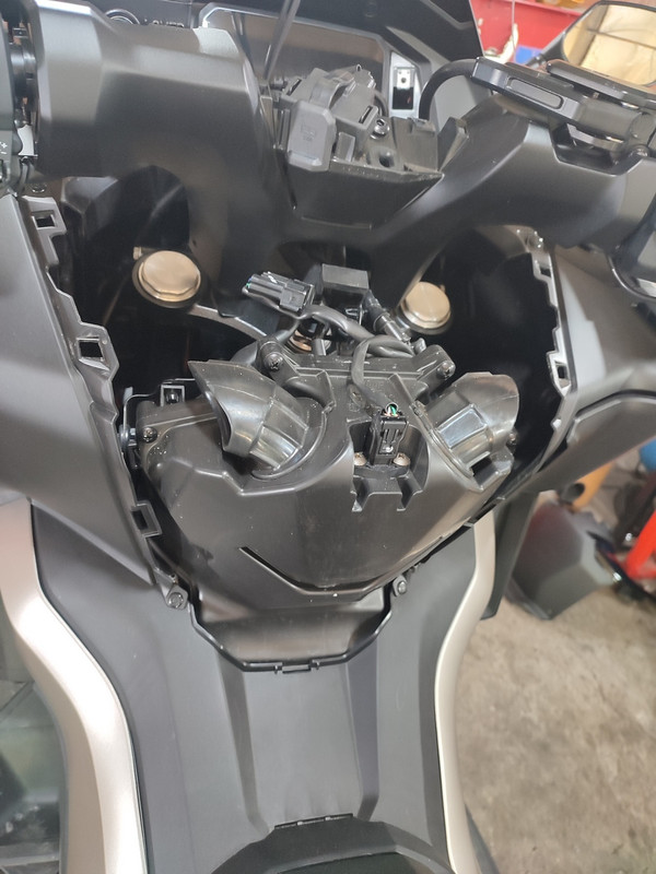

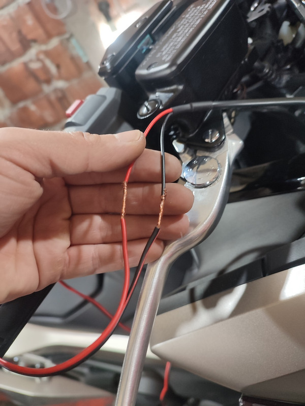

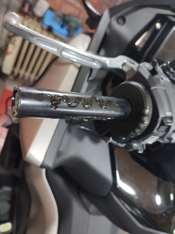

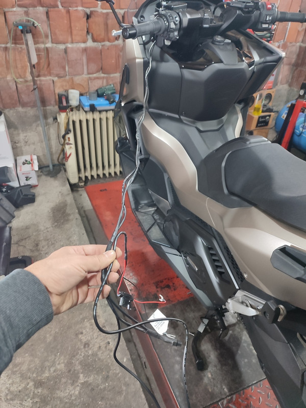

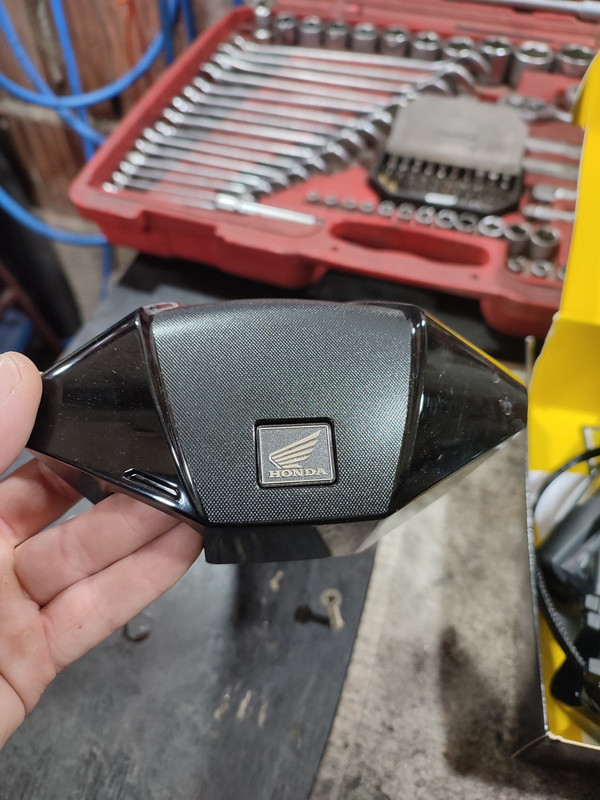

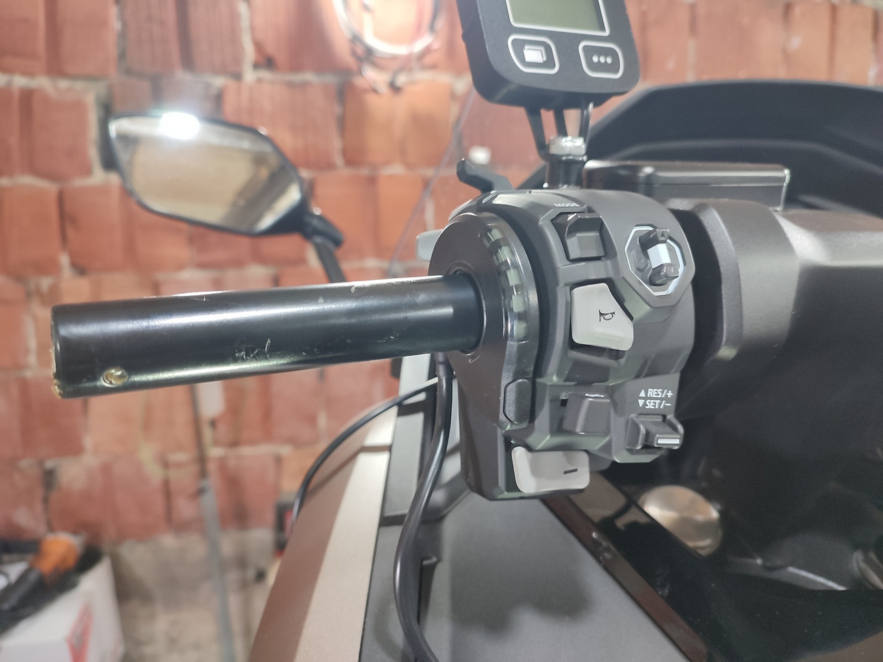

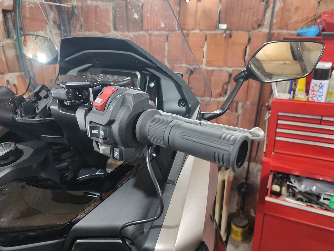

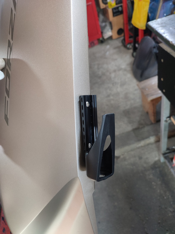

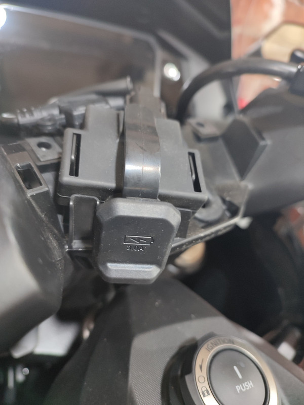

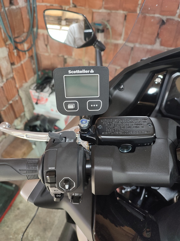

Satelis 17817 Napisano Novembar 30, 2025 Integrisan, 9779 postova Lokacija: Beograd - M.M.Lug Motocikl: Peugeot Satelis250 ...... Honda NC750XD Prijavi odgovor kao problematičan Prvo se otvara kutija podmazivaca lanca, centralu treba postaviti na levoj strani kod prekidaca. Zatim plan je rasturiti plastike oko kormana, skinuti oem rucke, postaviti Koso, usnopiti i sve zajedno vuci pozadi ka kucistu osiguraca gde se instalacija podmazivaca userava ka dzeku od boce podmazivaca. Nosac zadnjeg kocionog cilindra ima navoj gde se moze usrafiti retrovizor i ako je na ovom odelu isturen napred na masci. Taj navoj ima plasticni cep koji nicem drugom ne sluzi sem da zastiti i zatvori rupu. milim na ovo, da neko ne pomisli da ga moze iskoristiti za nesto pametno iz rinfuze izvlacim keca koji montiram na to mesto da bude nosac na to se kalemi centrala pomazivaca, moze se staviti plasticni poklopac M8 rasturiti plastike (inace poboljsan je kvalitet, nisu krute) skinuti teg koji se i kod ovog modela okrece, skinuti rucku eeee sad, sta imam reci povodom okretanja tega Vidim da se par kolega zalilo da im se tegovi okrecu sto ne bi smelo da se desava. Namerno sam okacio par zadnjih slika, poseban akcenat je na zadnjoj gde se vidi rupa u cevi kormana. U tu pomunutu rupu upada osigurac od unutrasnjeg dela tega onaj gde vam je navoj za koji se srafi spolji deo tega. Kad osigurac upadne on se rasiri i tako zabravi za cev kormana gde ujedno ne dozvoljava da se teg okrece prilikom montaze/demontaze sto je i logicno...... isto tako je i na NC modele. E sad se postavlja pitanje zasto se nekima vama okrece nesto sto ne bi trebalo.... odgovor ide na vise strana. Il je mali kosooki zajebao pri montazi il je pri 0-tom servisu napravljen propust..... trece varijante nema. Sta je istina ne znam, nit je moje da se time bavim. Moja deformacija mi ne dozvoljava da cutim na cinjenicu da se desava nesto sto ne bi trebalo! kliner, krpa i odmastiti lepak na obe strane usmeriti instalaciju tako da sto manje bude primetno, ostaviti sto duze da se susi Jos jedna bitna stvar! Ovde moroam zastati zato sto sam x puta primetio da se rucke obicne i sa grejanjem okrecu na levoj strani. Ima kad nije dobro ugradjeno pa se nakon nekog vremena pocnu okretati ali ima i do vlasnika motocikla. Elem, sta je caka.... kad se bajkom manevrise u mestu ili kad se hoce podici na centralni stender nemojte stezati/uvijati (nesvesno) rucke kormana. Od bojazni ljudi se stegnu, ne razmisljaju i veliki pritisak prebace na taj deo gde naprave zajeb i odlepe rucku. Sama od sebe da se okrene ne moze jer svaki bajk stigne sa lepkom izmedju rucki i sipke....tako da, misliti malo o tom delu. oem patrljak napajanja stigne....moram ga produziti i to dosta tu ce mi trebati malo instalacije, lemilica, kalaj malo izolir trake i termo buzira sve to zajedno sa instal. podmazivaca daje jednu celinu Zatim spremiti tanke pvc vezice, instalaciju vuci i snopiti tik uz oem da sve bude jednobrazno kad se pogleda, ka fabrika da je ugradila. Osigurace staviti na lakse dostupnim mestima ako nekad dodje do intervencije. Najvise mrzim kad vidim da insalacija visi na sve strane, mrak mi padne na oci, sama ruka ide ka secicama da sve posece i izbaci a nije da toga nije bilo odmah iza usb uticnice dostupan je osigurac ako nekad zatreba dovoljno je odviti jedan sraf iskinuti masku zatim ici polako ka pozadi nacin uklapanja plastika....necu komentarisati, videcete sami ko bude rasturao E sad opet moram zastati.... Zasto sam ovako odradio i ako bajk ima oem pripremu za grejace ruku koji se aktiviraju iz Off na On u Menu? U tom slucaju ne treba montirati centralu grejaca, dovoljno je ugraditi rucke i povezati na instalaciju. Ali tu sad ima jedna prepreka a to je opterecenje Oem vs Koso grejaca koja je nepoznata. Ako rucke imaju isto opterecenje.... nema problema, ako Koso ima manje (sto je tesko)opterecenje takodje nije problem. Problem nastaje kad imamo vece opterecenje od predvidjenog....tad nakon odredjenog vremena nastaje problem. Zasto to kazem? Zato sto je sistem isti kao na X-ADV gde su ljudi stavljali svasta nesto brendirano i ne brendirano..... Gde pojma nemaju koje je opterecenje (i na tarabi pise) i ondak kroz par nedelja imaju problem da ne radi, crko izlaz iz elektornike a elektronika skupa da bi se zamenila tj popravilo. Kod Honde parce gume ili plastike je skupo, cena za neku elektorniku.... paprika, nema prastanja. Da glava ne bi bolela...... idemo na sigurniju varijantu. Nastavice se...... 10 Citat Podeli ovaj odgovor sa prijateljima Link to post Share on other sites More sharing options...

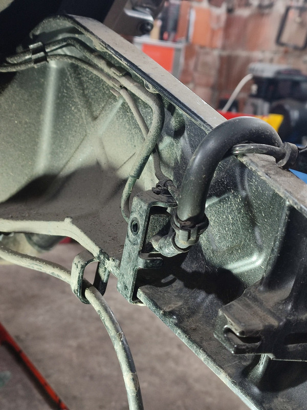

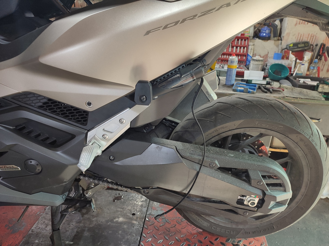

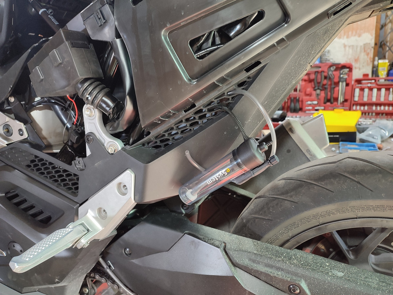

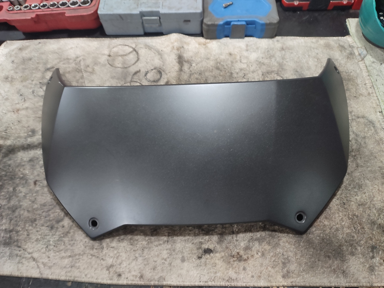

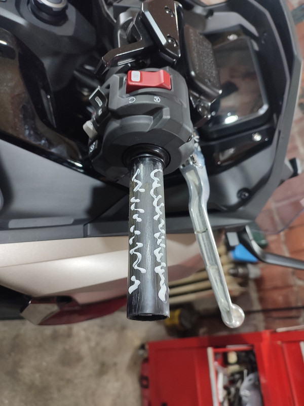

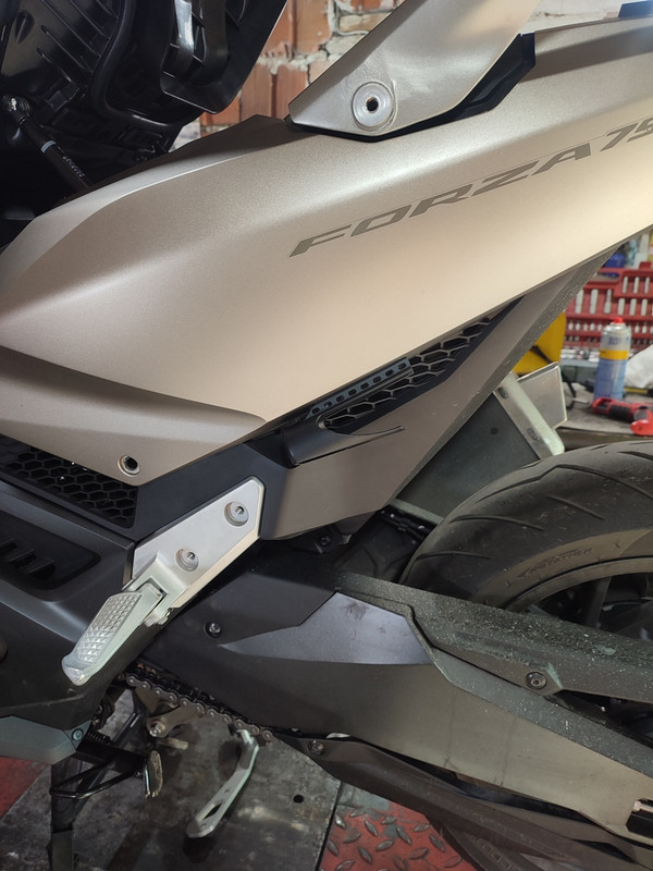

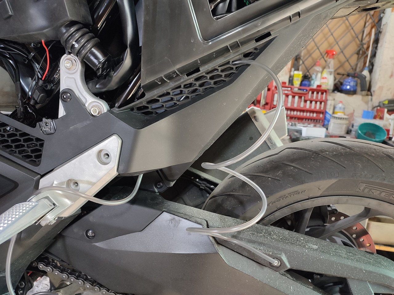

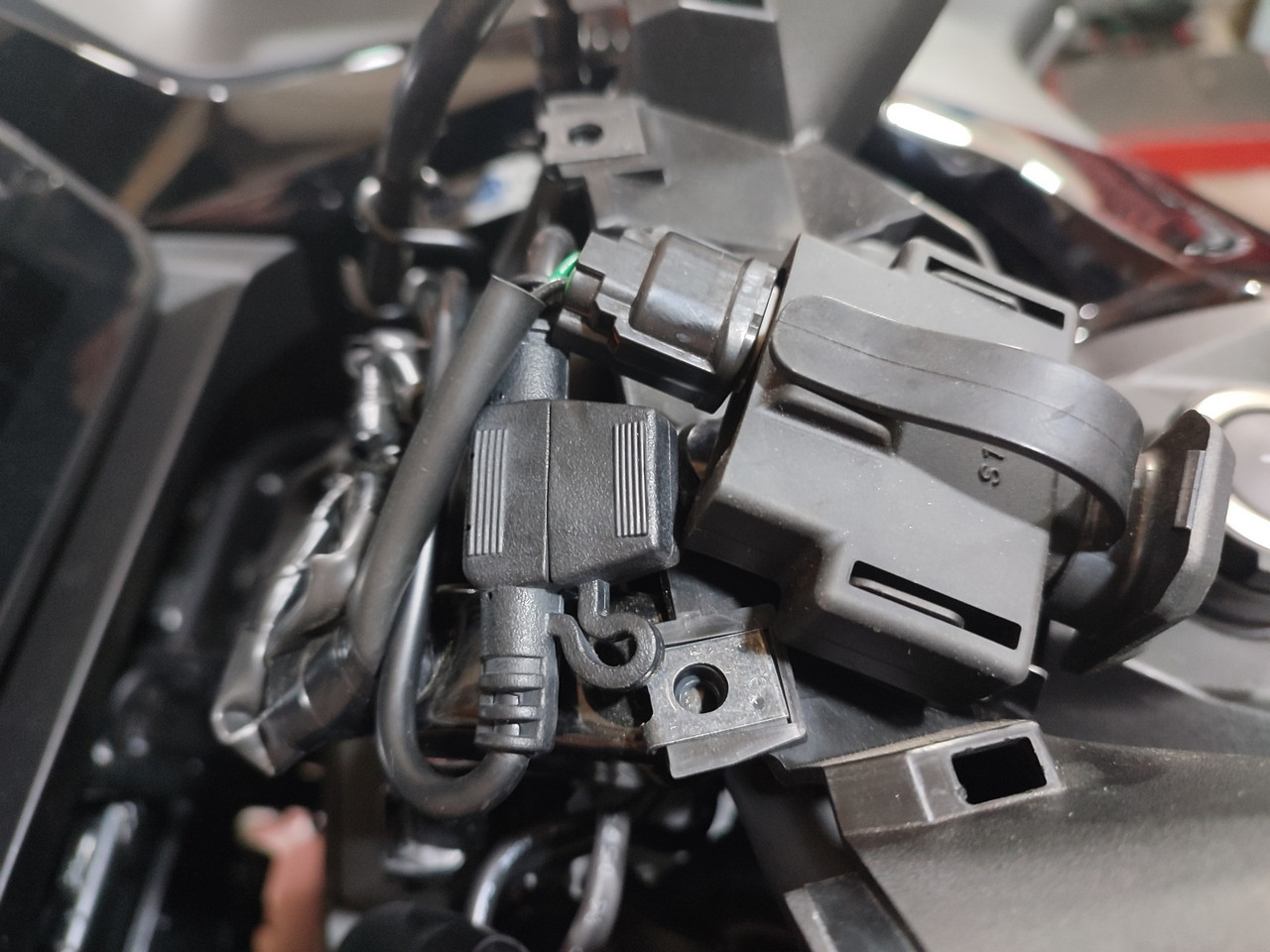

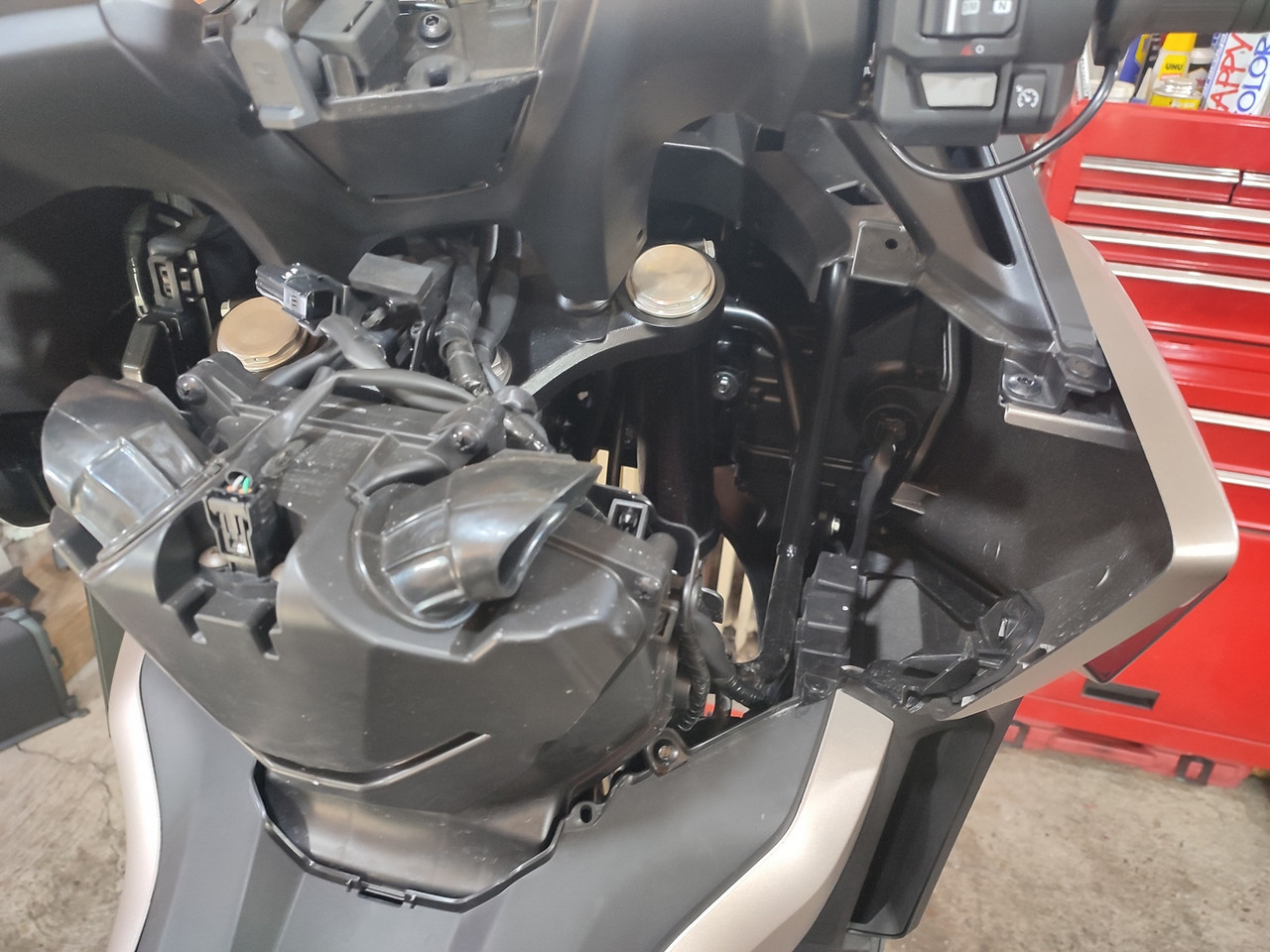

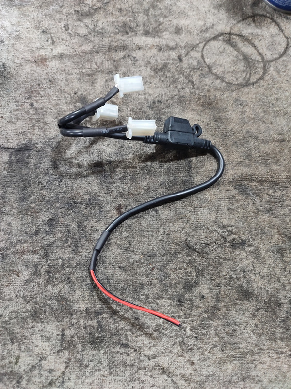

Satelis 17817 Napisano Decembar 4, 2025 Integrisan, 9779 postova Lokacija: Beograd - M.M.Lug Motocikl: Peugeot Satelis250 ...... Honda NC750XD Prijavi odgovor kao problematičan Idemo dalje..... Oem rucke i plasticno cepce spakovano, instalacija putuje pozadi levom stranom do kucista osiguraca. Zatim skinuti nosac levog kofera i bocnu plastiku kako bi se moglo prici osiguracima zarad povezivanja inastalacije + na toj bocnoj plastici docice boca podmazivaca lanca. Na par stvari treba obratiti paznju. - Bocna plastika kad se skida, nakon odvijanja srafova krenuti od donje strane sa razdvajanjem, vuci ka sebi i na gore jer kod gornjeg srafa desno je zabica koja zakljucava plastiku. - Sto se povezivanja instalacije tice, videcete crvenu zicu u nastvaku slika kako ulazi ispod kucista osigraca. Nju povezati na izlaznu zicu iz kucista osiguraca gde pise OP, napaja je osigurac 10A .... svakako probna lampa u ruke i provera pre povezivanja (lemljenje se podrazumeva). Nakon provere ako skidate/vracate osigurac moracete nauciti poziciju vizira (kao na automobilu kad se uci podizac stakla). - Treca stavka je montaza nosaca za bocu podmazivaca lanca ili ti predvideti poziciju jer se mora uklopiti sa nosacem bocnog kofera. Da se ne desi kad se stigne pred svrsen cin (vracanje nosaca bocnog kofera) da nesto necemu smeta. to u praksi ovako izgleda obeleziti flomasterom idealnu poziciju pa usrafiti nosac zatim proba instalacija podmazivaca ici ce kroz resetkice crne plasticne proba sa nosacem kufera maknuti pa provuci crevo montirati mazalicu vratiti lancobran gore uraditi pripremu, dzek podmazivaca ide ka dzeku koji ceka kod kucista osigurca vratiti sve nazad i evo ga gotovo neprimetno izgleda zatim sledi proba, odzraciti podmazivac zatim sam skinuo panele sa sva tri kofera Milomir je uzeo kofere od Force koja je bila plave boje....ne uklapa nam se nikako sa ovom sampanjac bojom. Odneo sam CODE boje (slikao nalepnicu ispod sica) momcima koji prave boju i pokazao sliku motora. Prvo je bila prica kako se moze napraviti boja, nije porblem.... e ondak ipak imamo problem. Ehom ne moze ocitati do kraja, posto je bajk i boja nova nemaju sistem u katalogu. Dobro, isto sam doziveo 2010 godine kad sam odneo plastiku od mog Satelisa crnog samo u ladovini. Cim izadje na sunce....sunce ti poljubim koje ludilo prelamanja od boja i perle. Sta smo imali kao mogucnost....par stvari. Jedna je da se vrati kako jeste i da bode oci kad god se pogleda. Druga opcija je da se ofarbaju paneli u crnu boju kaosto je kofer ali.... ni to nije opcija jer bi izgledalo ruzno, zatvoreno mnogo, bezlicno. E mi smo se odlucili na trecu varijanu....vadi se kec iz rukava u vidu kataloga boja (ostalo mi je od Verana), bajk na sunce i trazimo koja bi najvise odgovarala Bitno je da se gleda tj uporedjuje kad je suncan dan, jednako nasloni i gleda iz svih uglova. to u praksi izgleda ovako, ovo je code boje pod sic hondina sifra ali ni blizu ali zato suzuki ..... odnosi pobedu (eto code ako nekom zatreba) Do kraja nedelje trebalo bi da budu gotovi paneli, pakovanje pa da vidimo kako ce cucnuti kad se montira....bice slika, verujem da ce top biti. U onom katalogu, nadjoh neku sivu boju koja na suncu pod odredjenim uglom prelazi u plavkastu.... uhh kako mi se samo svidja, cucnula bi na mom NC-u samo tako, islo bi uz sive felne Taman je stigao zadnji platobran pa ce se i to montirati kad je vec u butiku. Nastavice se.... 6 Citat Podeli ovaj odgovor sa prijateljima Link to post Share on other sites More sharing options...

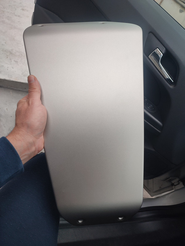

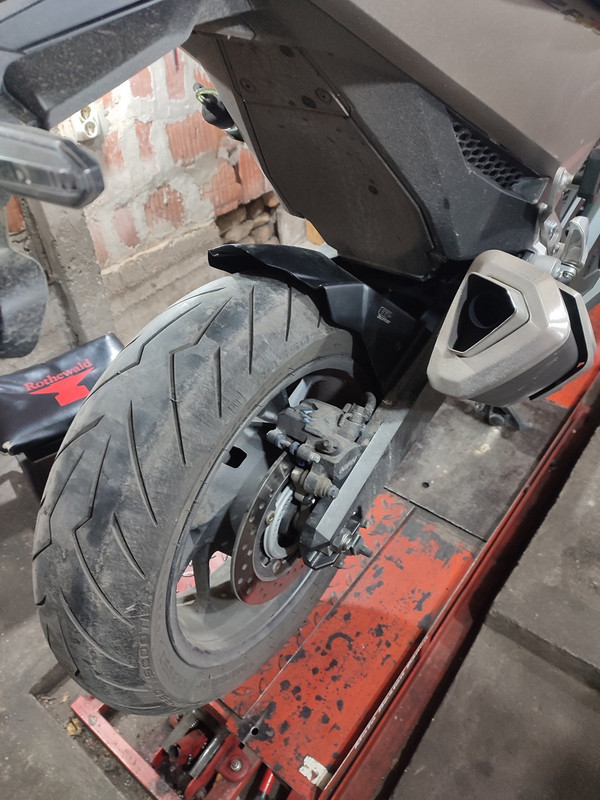

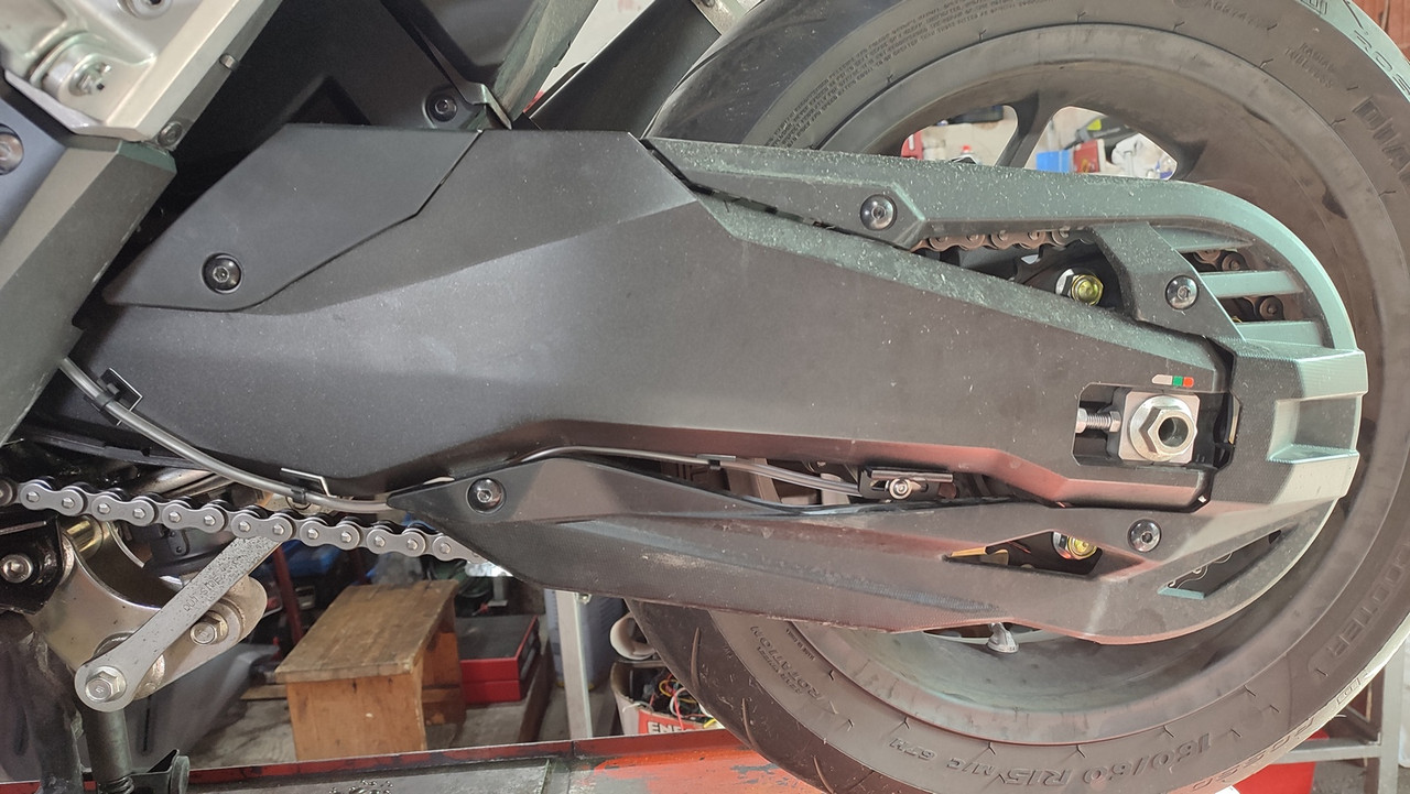

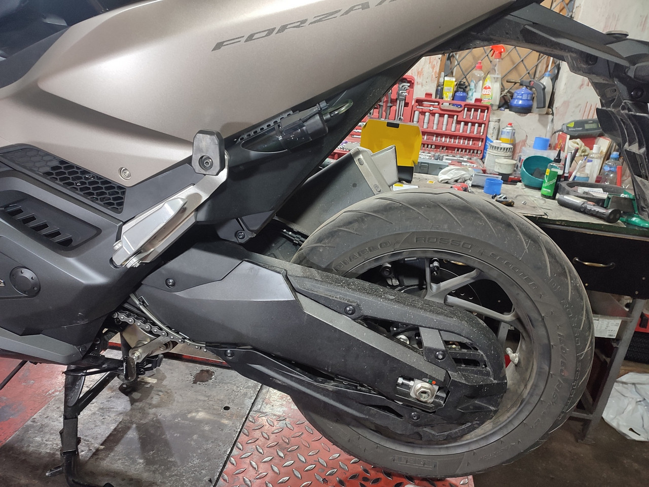

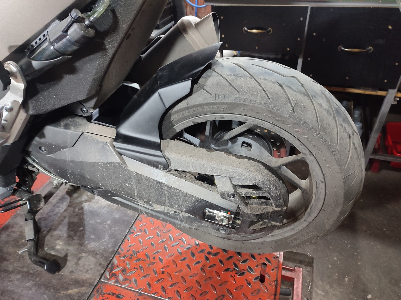

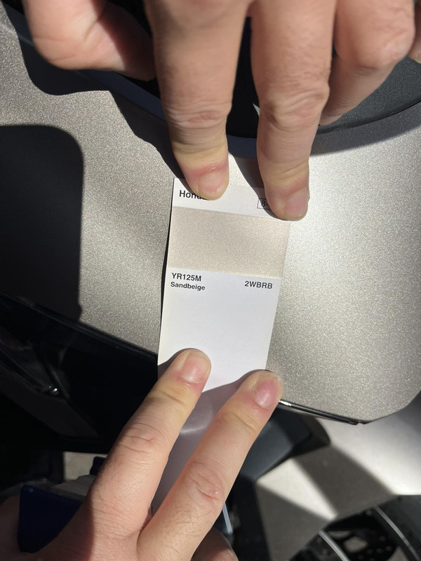

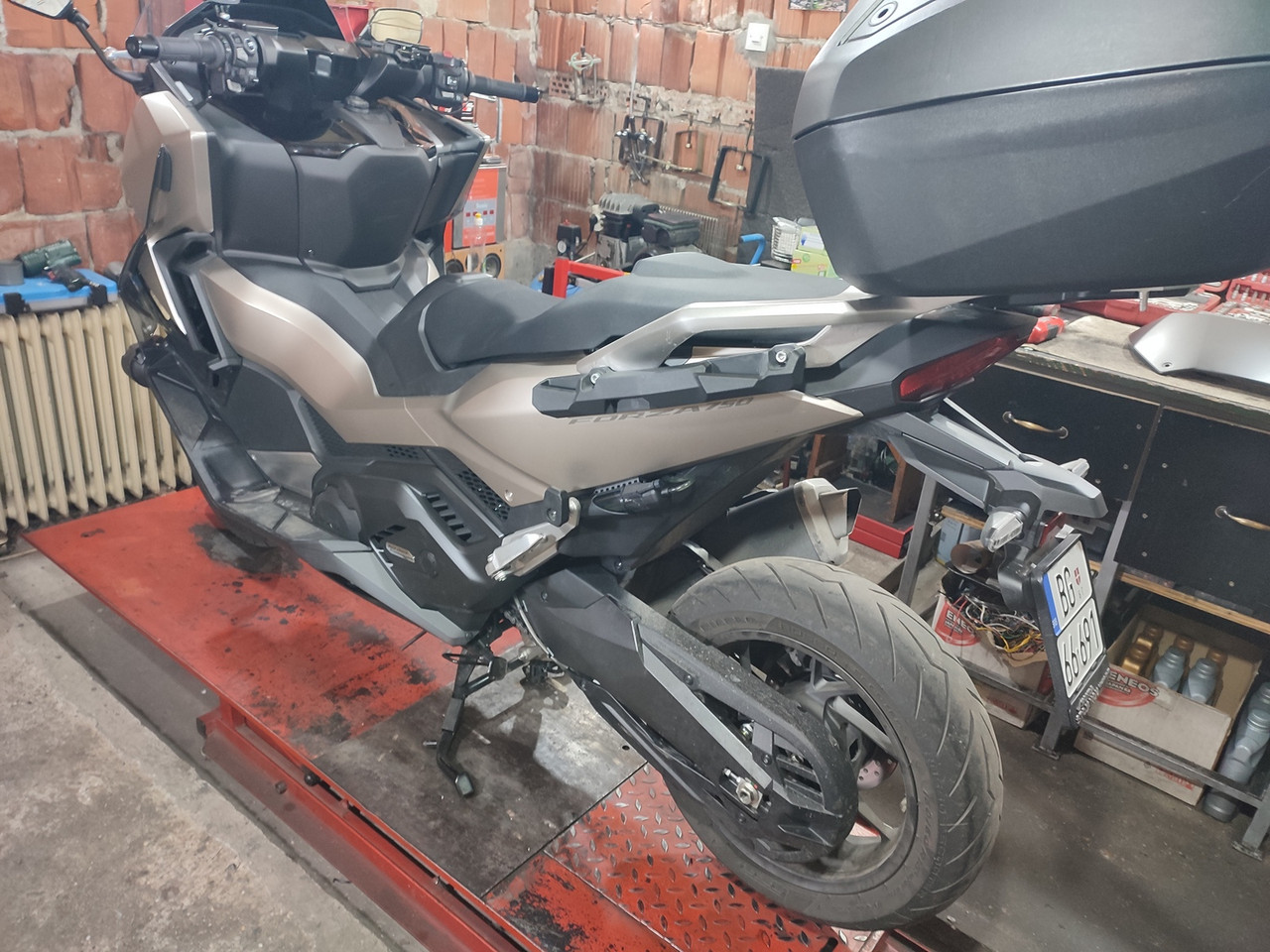

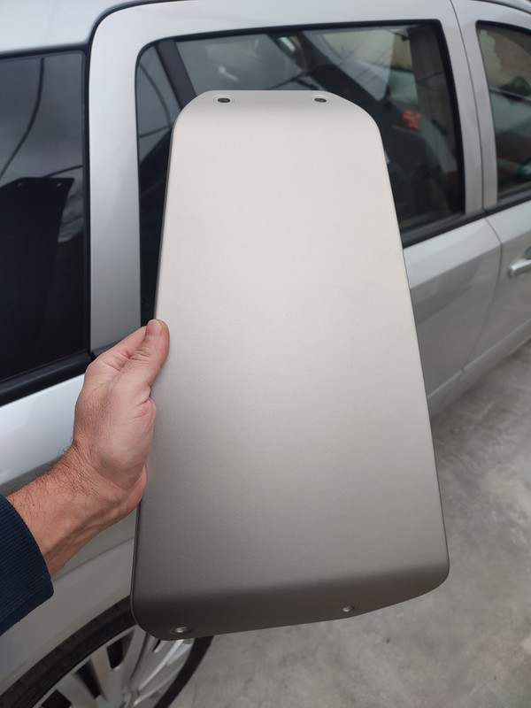

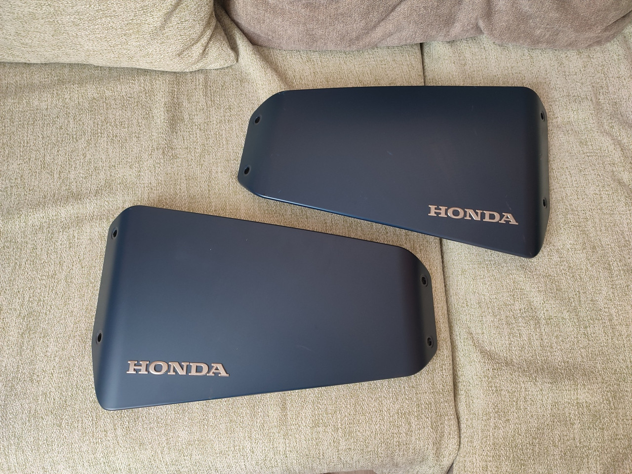

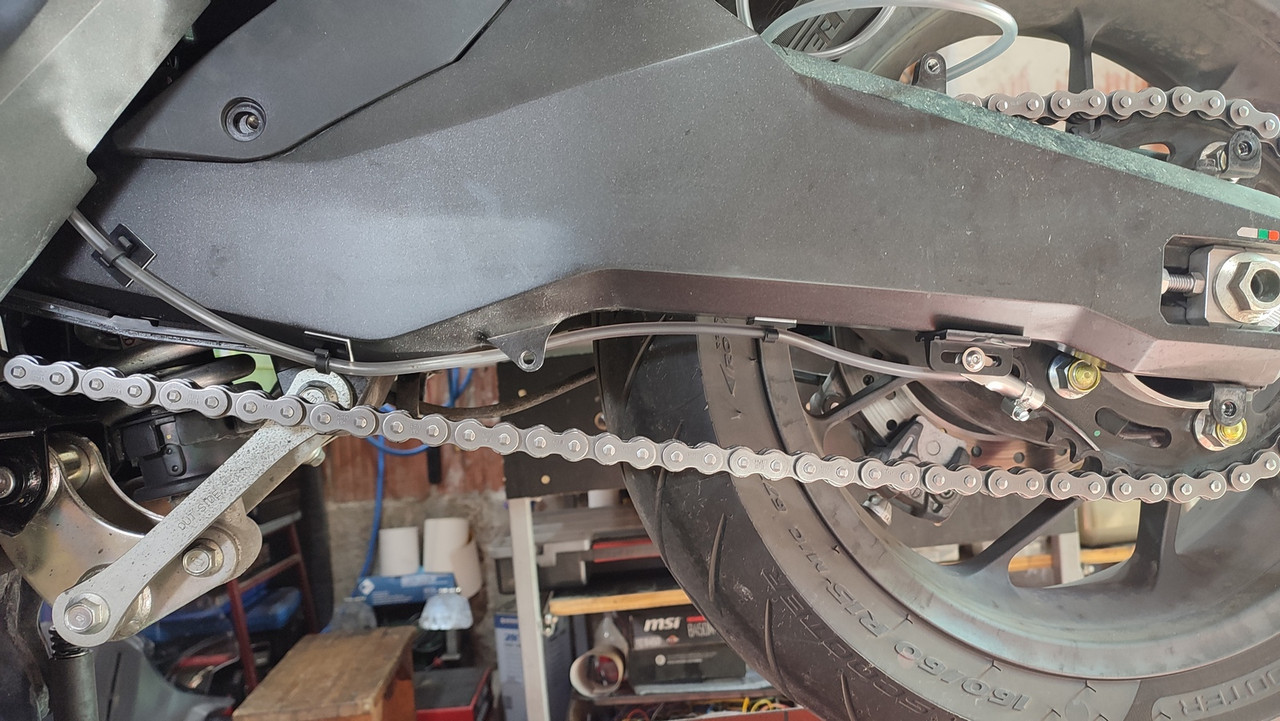

Satelis 17817 Napisano Decembar 16, 2025 Integrisan, 9779 postova Lokacija: Beograd - M.M.Lug Motocikl: Peugeot Satelis250 ...... Honda NC750XD Prijavi odgovor kao problematičan nije bas Honda GSX ali tu smo negde muckala se boja na licinom mestu da je sve islo u crno...ajmemene al bi ruzno bilo zadnji blatobran je stigao Tu je gotovo nemoguce prici, najvise smeta tocak a i cunak a da bi se skinulo idu i kocnice vani.... sve poskidao i dobro je da sam poskidao jer osovina tocka skoro da je suva. Iskoristih priliku da sve ocistim, zastitim nesto mascu nesto sprejem pre vracanja.... Milomir bese licni asistent al mi nesto slab u ruke zazacim se malo, poso se treba zavrsiti taman bacio pogled na podmazivac, lanco lepo izgleda to bi za kraj bilo to 9 Citat Podeli ovaj odgovor sa prijateljima Link to post Share on other sites More sharing options...
Milomir83 205 Napisano Decembar 16, 2025 Svrati ponekad, 90 postova Lokacija: Beograd Motocikl: Beverly 300 ie, Forza 750 Prijavi odgovor kao problematičan Hvala Dare. Kao i svaki put, sve kako treba i dolikuje. Iako je dosta puta ovde napisano, ja cu opet ponoviti, sve pohvale kako za rad, tako i za licnost maestra, on je bio jedan od faktora da se defintivno odlucim za Forzu. Ja sam los djak glede ovih stvari, a Dare odlican profa, bicu bolji sledeci put, ovo je kraj samo epizode:) Inace, blatobran je GP Kompozit, kupljen u MaticMoto. Nije nekog posebnog kvaliteta, ali ce nadam se da radi posao. Ako nekome znaci, ima blatobran sa slicnim resenjem za montazu, ali deluje, bar na fotkama kvalitetnije i bolje od mog. U nastakvu posta je link. Ja isti nisam kupio da bih kao ustedeo neki novac i radi cekanja za dostavu iz UK. https://www.powerbronze.co.uk/honda-x-adv-17-21-forza-750-21-300-h123.html 5 1 Citat Podeli ovaj odgovor sa prijateljima Link to post Share on other sites More sharing options...

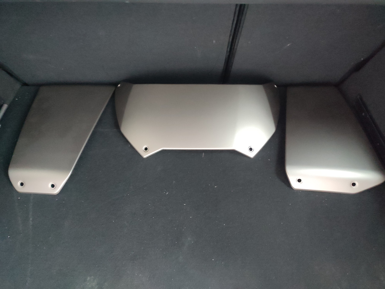

Milomir83 205 Napisano Januar 19 Svrati ponekad, 90 postova Lokacija: Beograd Motocikl: Beverly 300 ie, Forza 750 Prijavi odgovor kao problematičan Moped je dobio novi vizir. Ivan je pravio, tamniji je, visi, siri, ima kao neku zastitu za ruke, nisam duze vozio da bih mogao da komentarisem detaljnije efikasnost promene, ali deluje da radi posao koliko sam mogao da zakljucim na osnovu par kratkih gradskih voznjica po ovom ledenom vremenu. Ostaje da se uradi keramicka zastita, i po Daretovoj i po Ivanovoj preporuci, sto ce biti narednih dana nadam se. 7 Citat Podeli ovaj odgovor sa prijateljima Link to post Share on other sites More sharing options...
