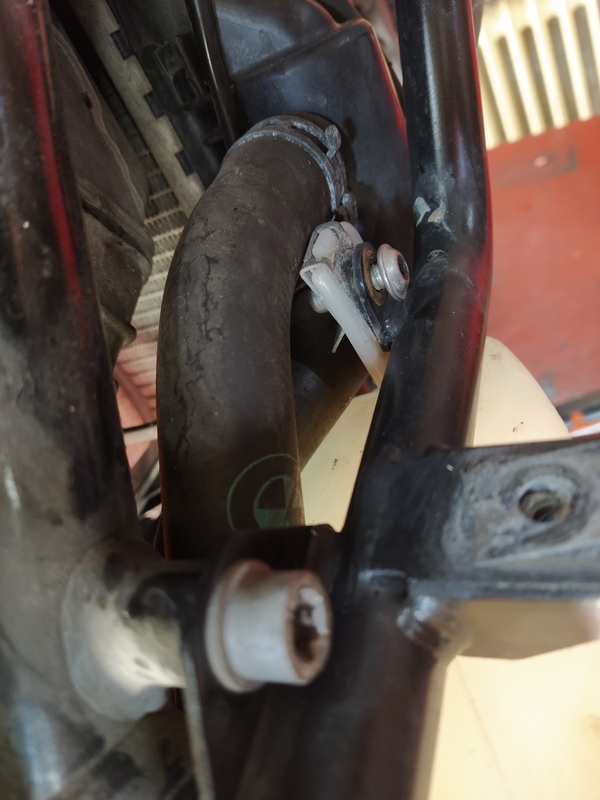

Bosss 0 Napisano Mart 6, 2020 U prolazu, 11 postova Lokacija: beograd Motocikl: husqvarna Prijavi odgovor kao problematičan Kupio sam ga skoro nisam se ni vozio hteo da ga spremim za sezonu pa sam video da curi na hladnjaku na jedno mestu pukao je nosac Nemam mnogo da kazem Tek treba da se provozam. Citat Podeli ovaj odgovor sa prijateljima Link to post Share on other sites More sharing options...

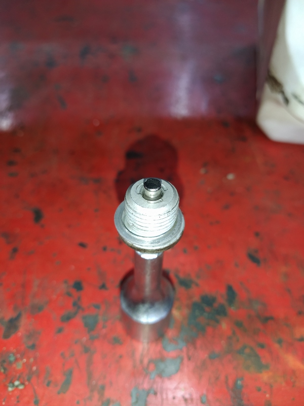

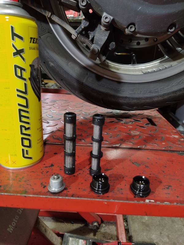

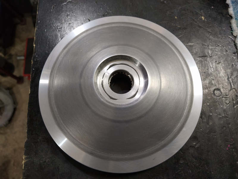

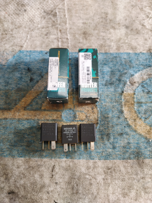

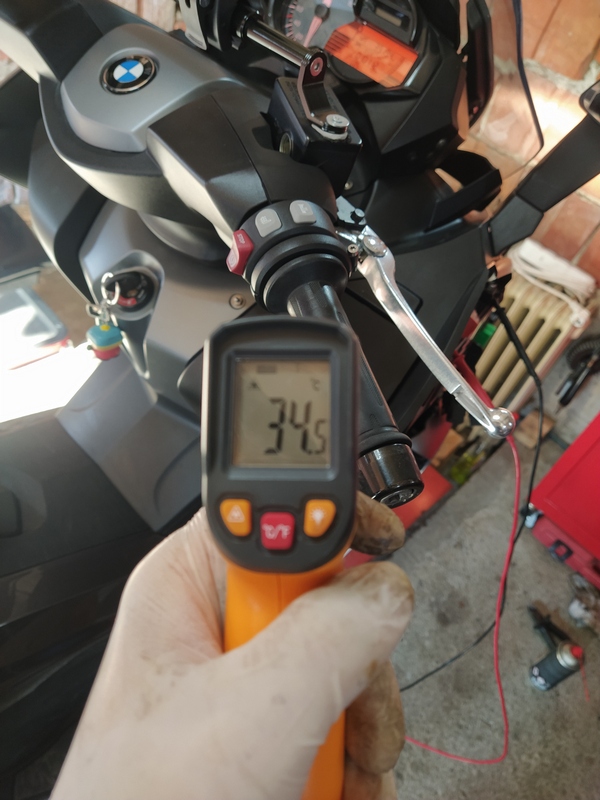

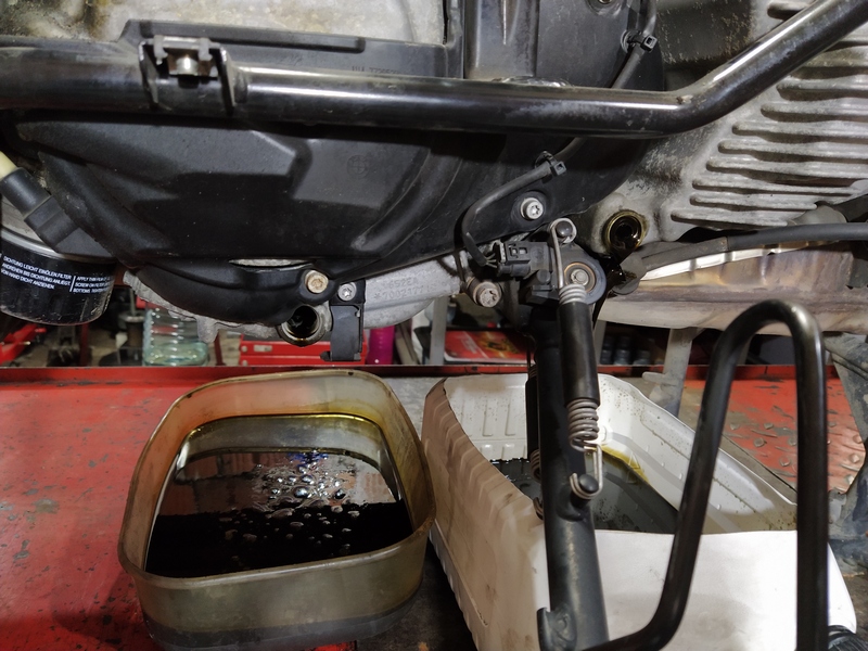

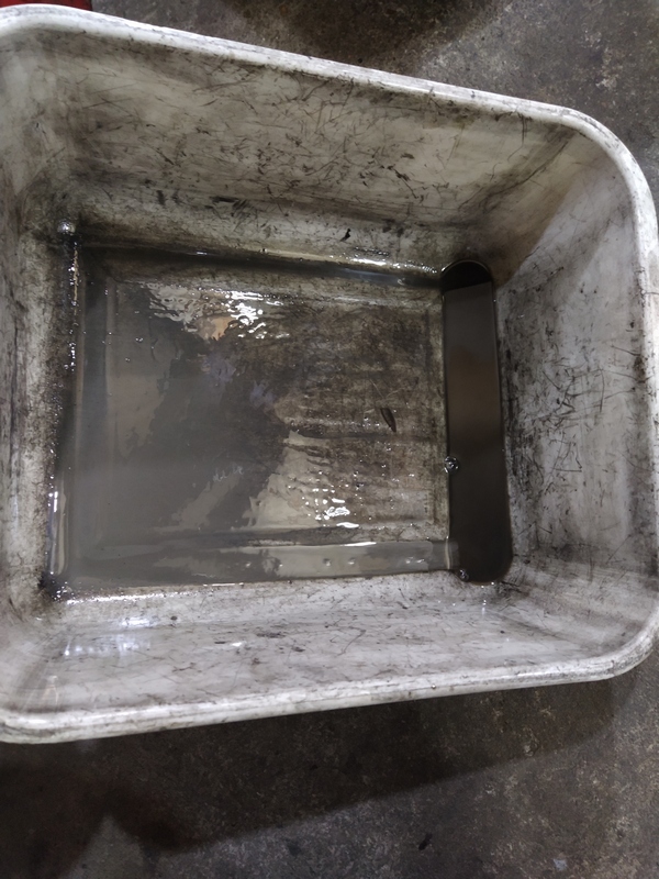

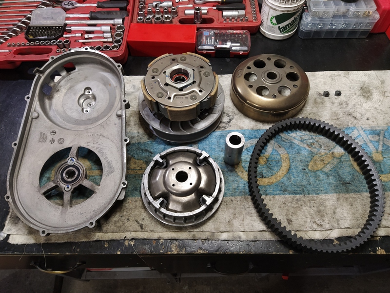

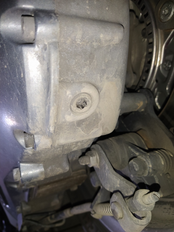

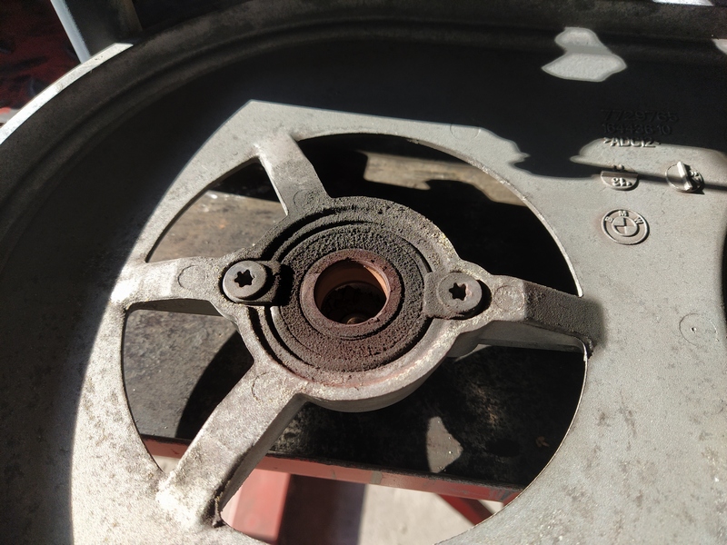

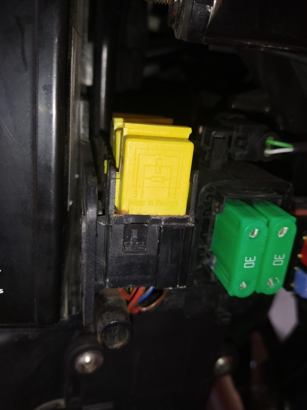

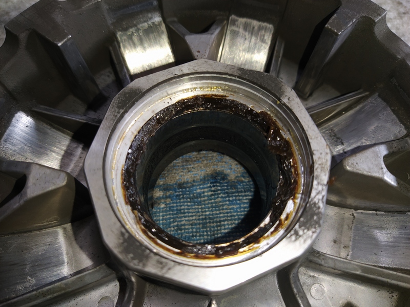

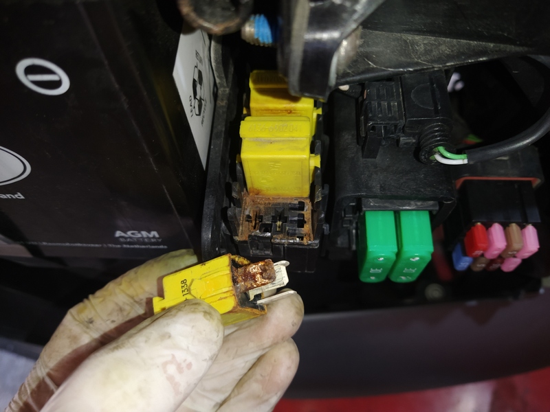

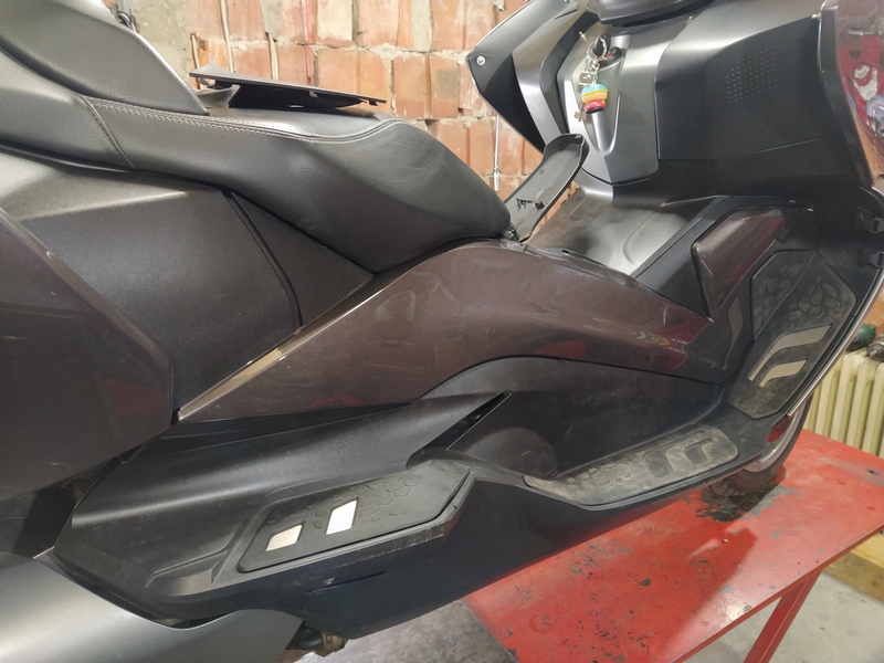

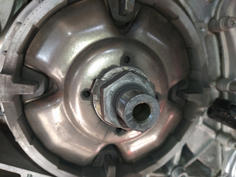

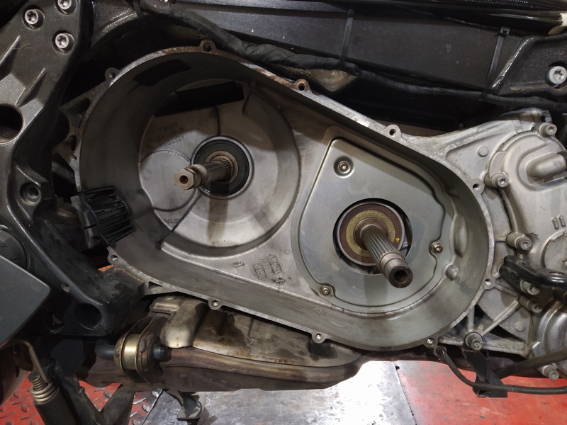

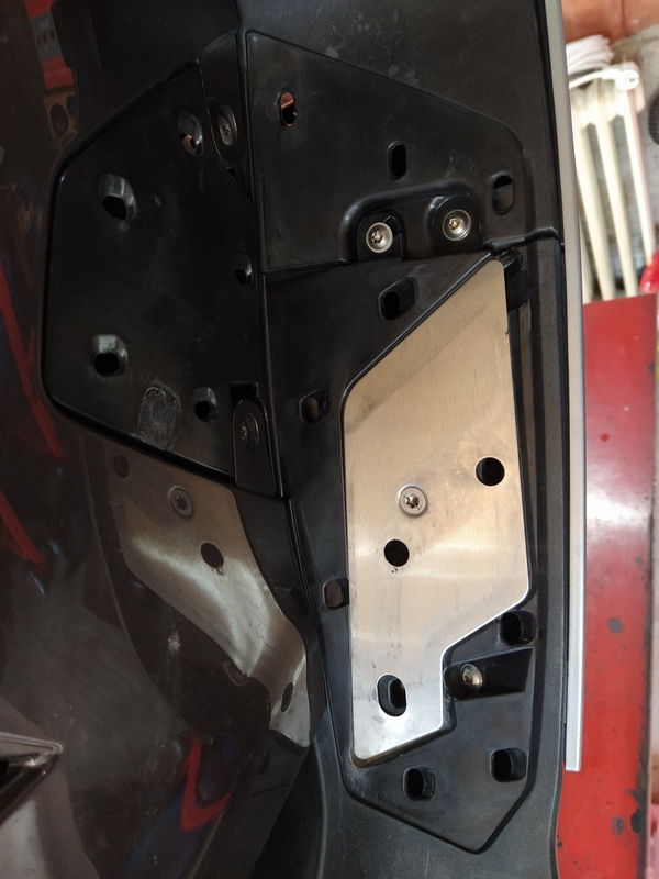

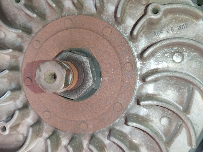

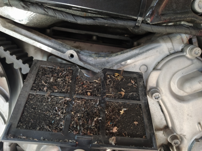

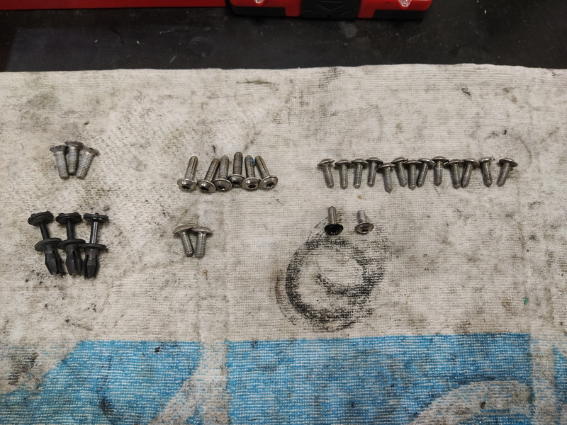

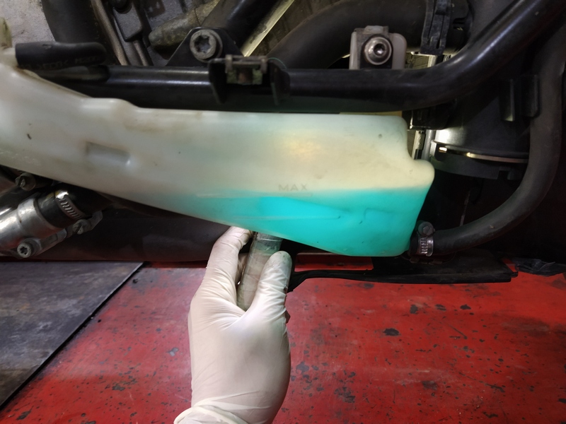

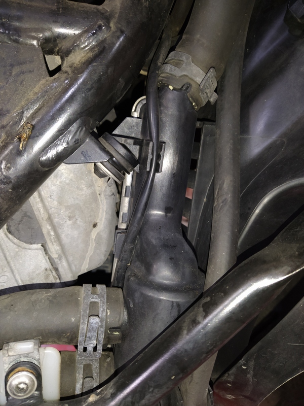

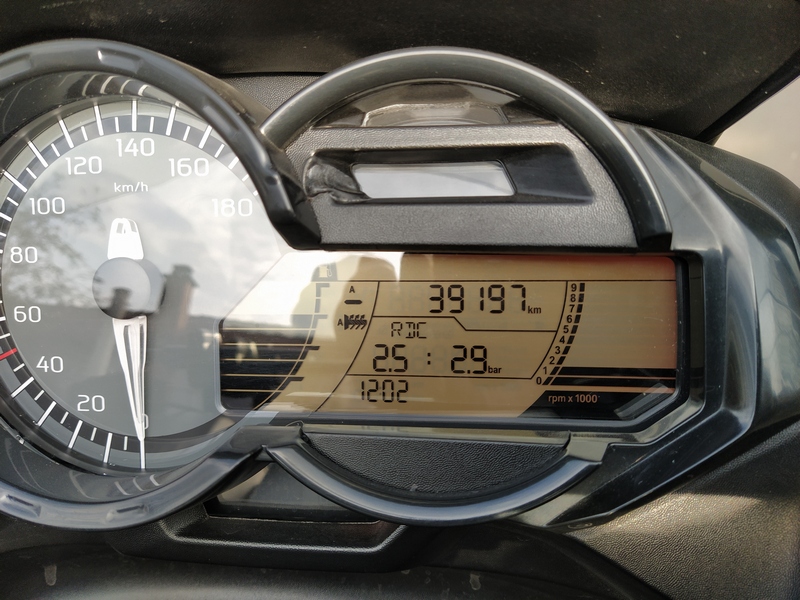

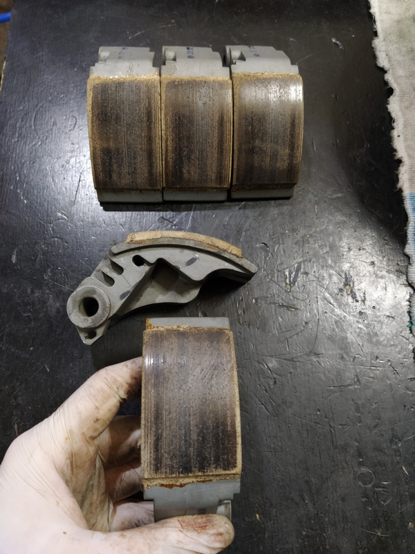

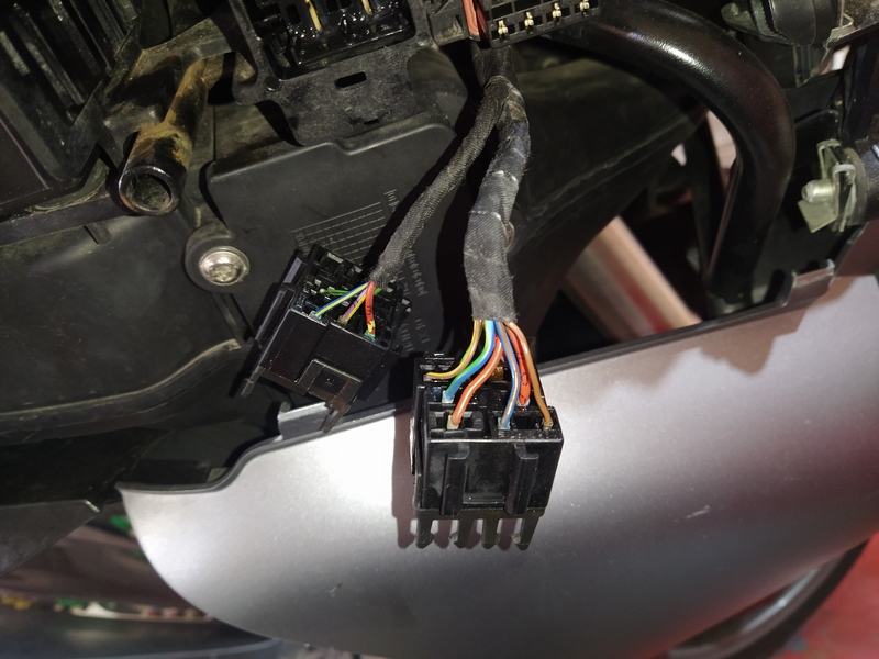

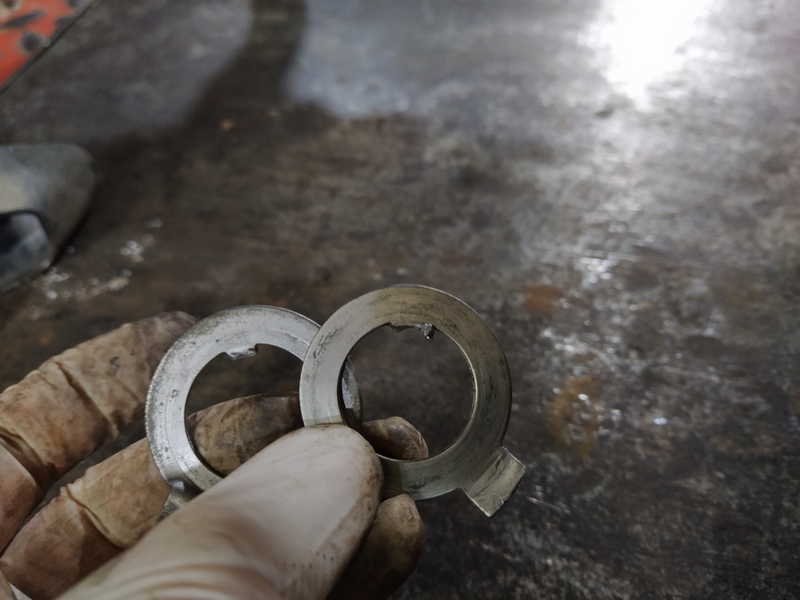

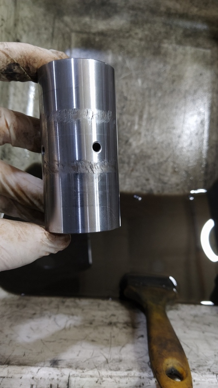

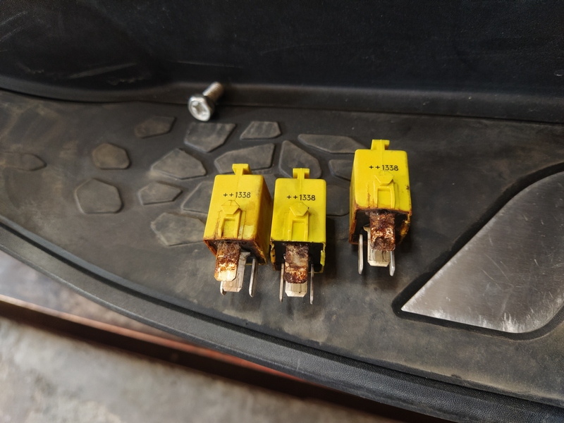

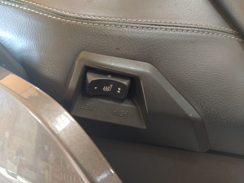

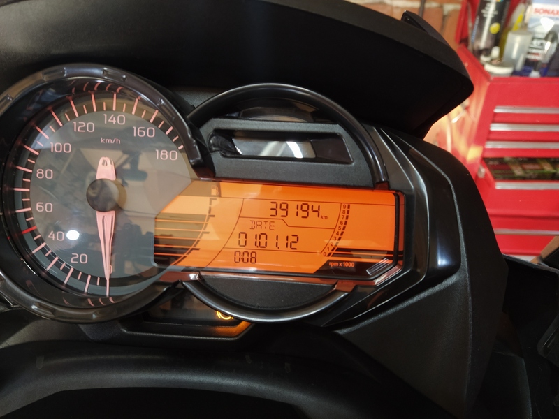

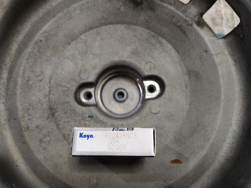

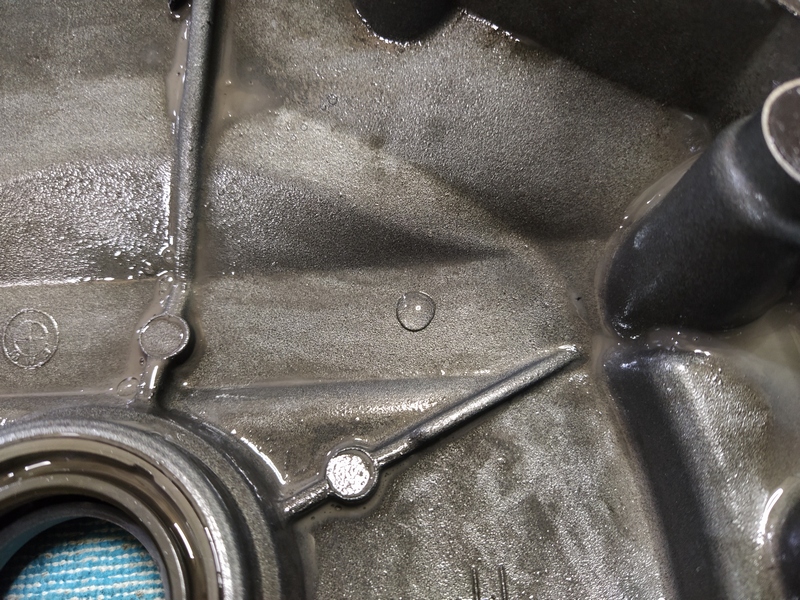

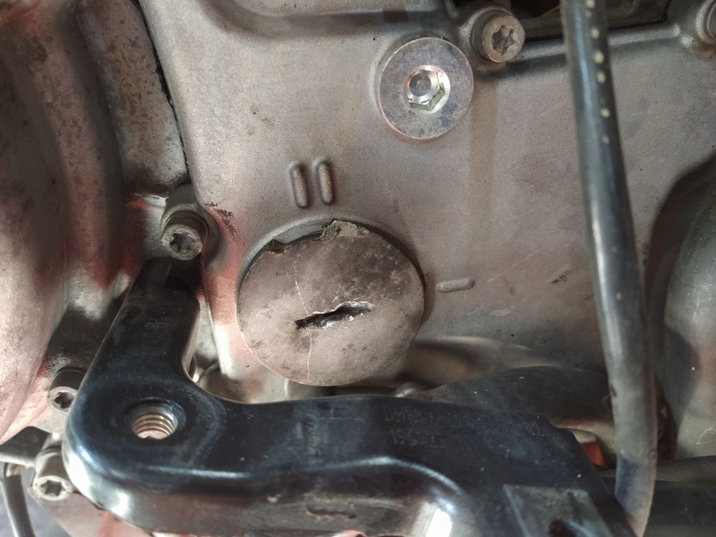

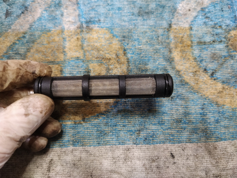

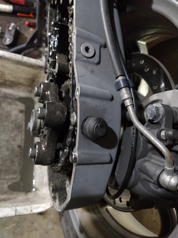

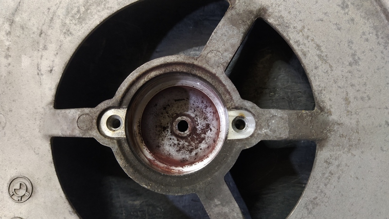

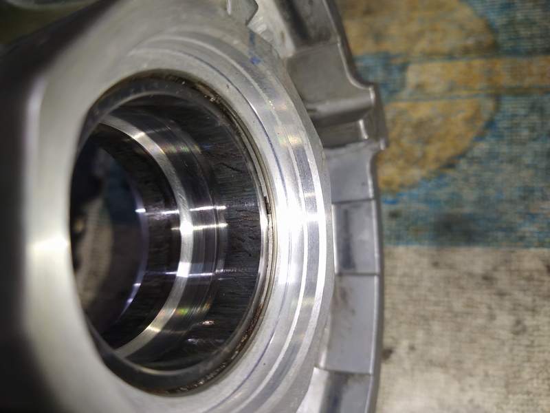

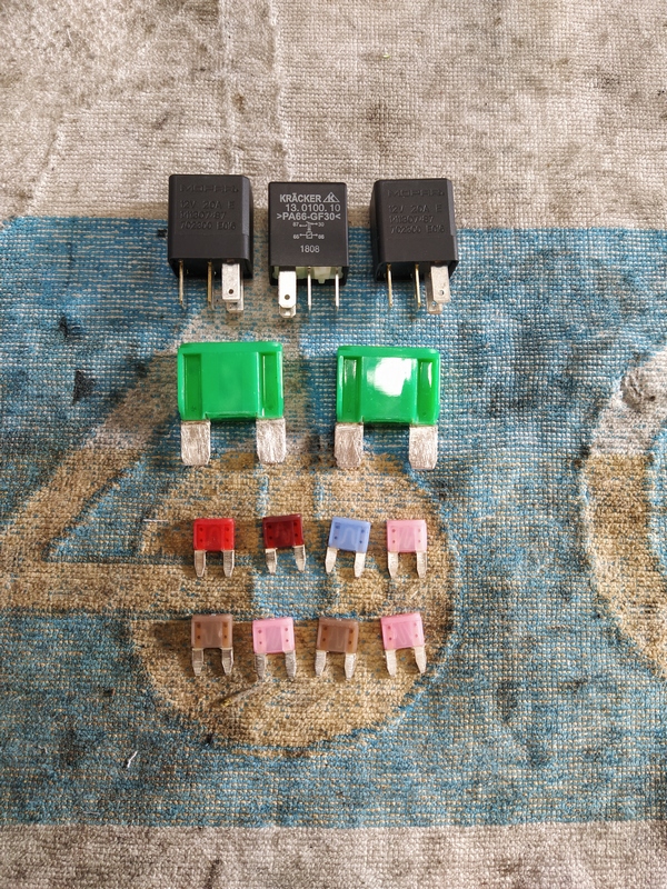

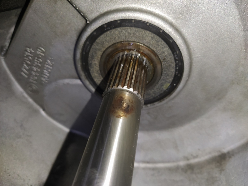

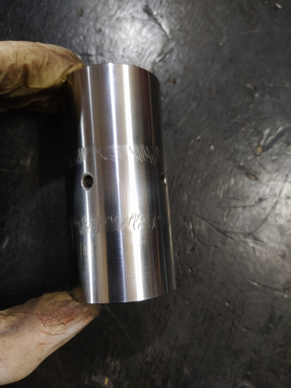

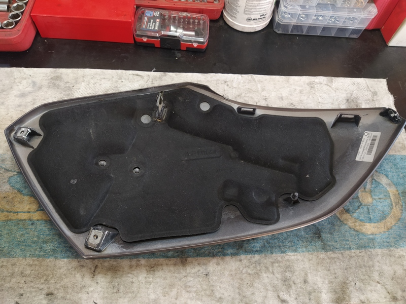

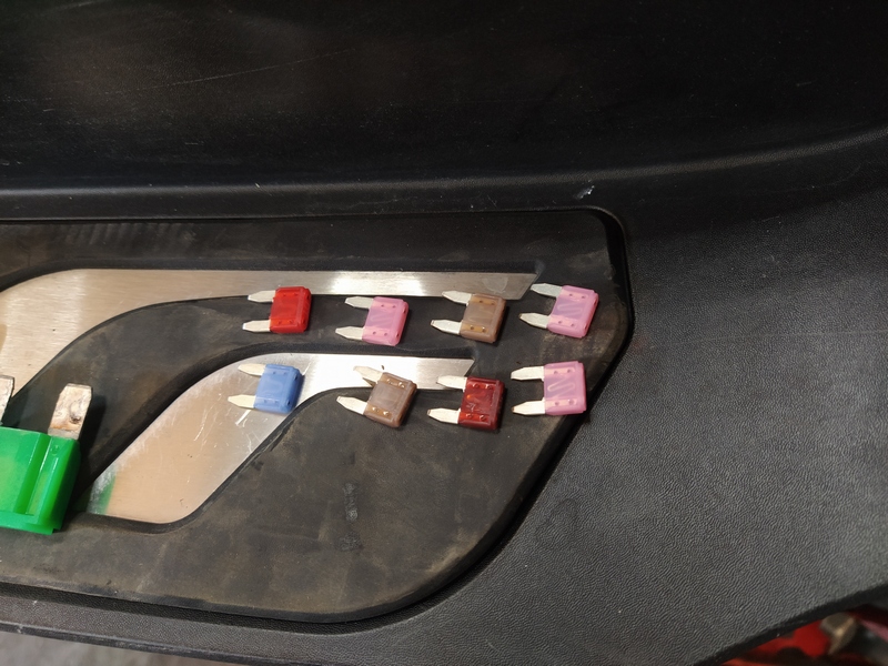

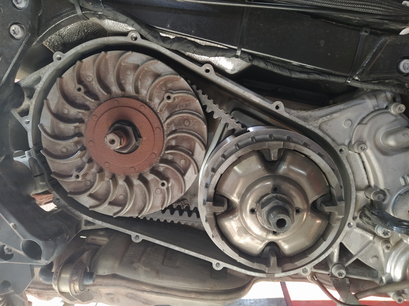

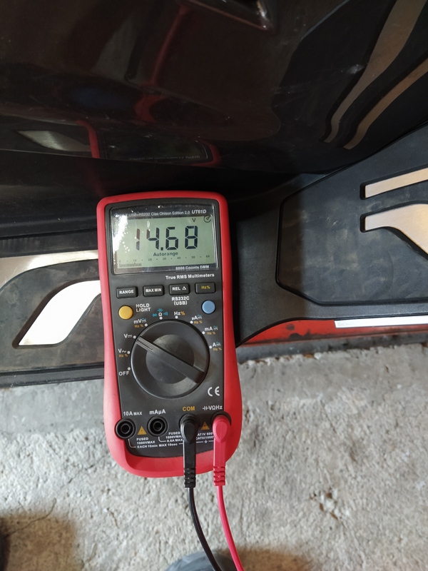

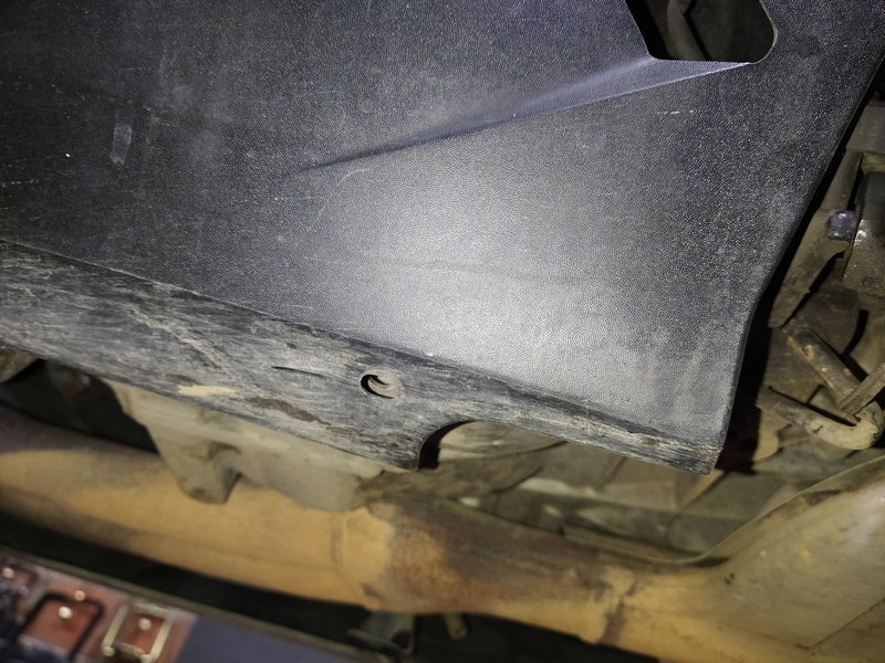

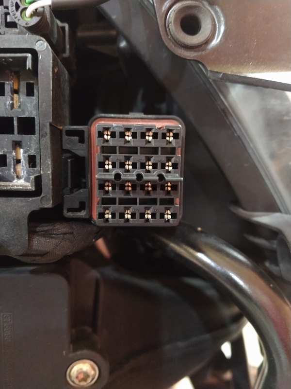

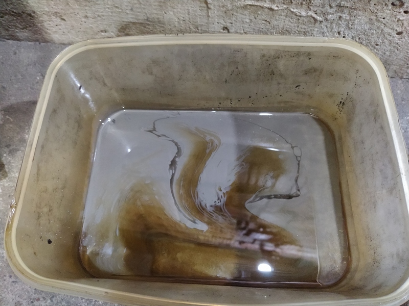

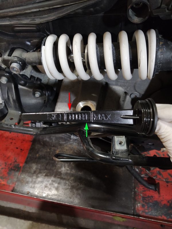

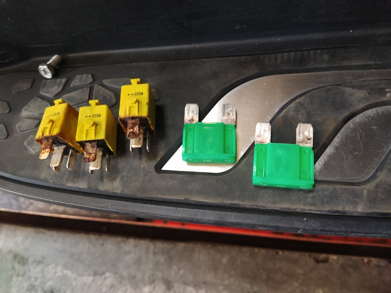

Satelis 17702 Napisano Novembar 16, 2021 Integrisan, 9756 postova Lokacija: Beograd - M.M.Lug Motocikl: Peugeot Satelis250 ...... Honda NC750XD Prijavi odgovor kao problematičan Evo jednog macana od kolege nam Vuka Ono sta znam je sledece: Uradjena je zamena ulja, sredjen CVT (stavljen nov kais), zam. napred plocice, generalno proveren bajk. Treba ga pretresti da bude spreman za sl. sezonu, povremeno pali indikator pritiska zadnje gume i grejaci sedista nece da rade. Vuk od kako ga je uzeo presao je nekih 4.000km do sad. stari obicaj necemo menjati, krecem od akumulatora zanimljivi srafovi jer to samo propeler ima tapacirana bocna plastika, zanimljivo resenje kleme su Ok mini osiguraci su Ok pocetni napon Ok pod kontaktom Ok pad napona pri verglanju je Ok punjenje Ok primetih nesto ispod relea sa leve strane op kico nije dobro to sam ponovio jos x2, srafic je od - kleme, valja odspojiti aku sve vadi ima patine mini su Ok izvadio kucista, instalacija nije dalje povukla, zicke su malo potanke truo u korenu samo sto ne pukne, drzi se ko babin zub E ovako, sad ovde moram zastati, razmisliti sta se ovde desilo i kako je do ovog sranja doslo. Na sva tri relea izlaz ka potrosacu je u problemu. Zbog hrdje izgleda kao da je voda boravila a nije. Da jeste i ostali pinovi bili bi u problemu. Ovde je kumovala pre svega toplota + prisutna vlaga. Preko ova tri relea ide napajanje za sve sto se tice elektrike, farovi, tabla, abs, vent. motora, grejaci, ostala signalizacija, b. pumpa i td. Topljenje pina moze biti iz vise razloga. Jedan od razloga je los kontakt na samoj buksni, tanka zica u odnosu na potrosac koji snabdeva, potrosac ima vecu potraznju od normalne radne, los rele, preveliko opterecenje instalacije. sta je tacan uzrok za sada se ne moze reci sa sigurnoscu novi releji idu u kuciste, nadjoh ih u VW kontakti presmirglani u kuciste osiguraca slobodno stavite mast ......kad ima masti nema vode sledi paljenje motora i pustanje grejaca ruku i sedista na max kucista se ne vracaju na svoje mesto jer treba pratiti temp. instalacije polako se dize temp. sedista tj grejaci su proradili ruke Ok radio je 10min tako, za sad sve je u redu, dobice jos jednu proveru na kraju gasim, idem videti stanje CVT-a jer mi se nesto zvuk ne svidja dok sam rasturao plastike, ima bas dosta srafova za odviti razmisljam kako je Vuk uspeo preci i te 4.000km sa onakvom instalacijom f.v. je Ok antifriza fali, rekao bi da je fabrika u sistemu malo krivo, malo ukrivo uhvaceno nesto je prckano imao je neku muku, neku intervenciju sezame otvori se kuglice zvec zvec zveckaju na obe matice zabravljen po jedan kraj osiguraca poklopac rolnica blago deformisan, bilo muke izgled apri stezanju filter je dios mio alu podloska, mekana tiii sto su silovani hebem mu misa jedan deo ekipe tesko je izasao dadu mu dadinu tek se sada moze krenuti u sagledavanje cinjenica ovaj problem povlaci za sobom jos jedan porblem skoro nisam video ovakva ostecenja bolcna kvacila tesko izasla sa osovine velke lamele, ima poprilicno mesa i ako krece nesto kasnije za moj ukus ovde nadjoh diht masu, oklen tu sto li je neko tu nalio, nema svrhe nit logike sanacija stete jedan je ovaj, drugi je 6004, sutra cu ga imati spremno za pakovanje oba osiguraca spustena na matice, upaljen na kratko samde zvuk da cujem Gasi svetlo, nastavice se..... 10 1 Citat Podeli ovaj odgovor sa prijateljima Link to post Share on other sites More sharing options...
Sharky - Alex 8087 Napisano Novembar 17, 2021 Drug član, 2290 postova Lokacija: Beograd-Borča Motocikl: CFmoto 800MT Prijavi odgovor kao problematičan Deluje mi kao da je bio u poplavi Citat Podeli ovaj odgovor sa prijateljima Link to post Share on other sites More sharing options...

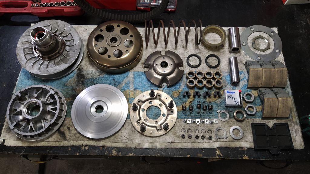

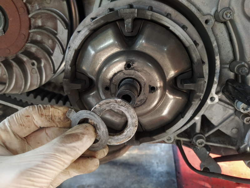

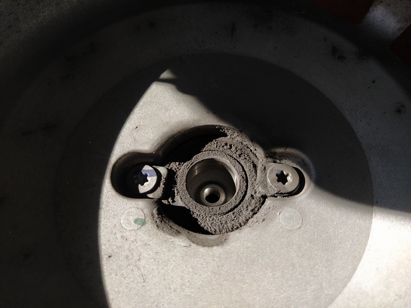

DaliborBP 1307 Napisano Novembar 17, 2021 BJB Maxi scooter club, 1712 postova Lokacija: Backa Palanka SRB / Ludwigsburg DE Motocikl: Sanja o NT1100 :) Prijavi odgovor kao problematičan Kako li izgleda kad CVT nije sredjen,ako ovaj sredjeni izgleda ovako... Citat Podeli ovaj odgovor sa prijateljima Link to post Share on other sites More sharing options...

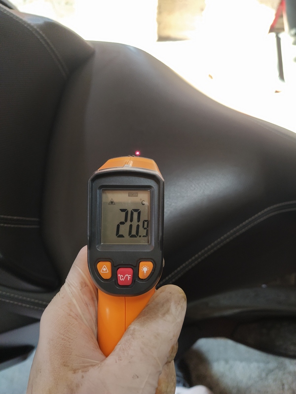

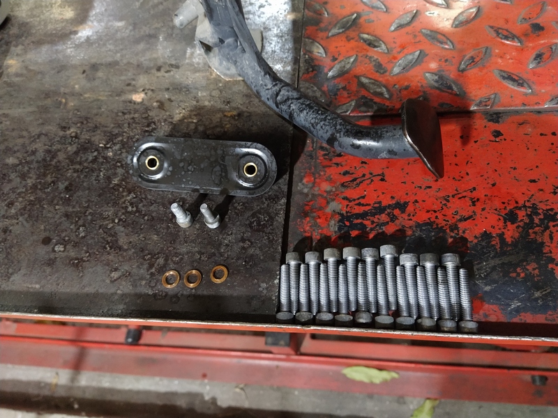

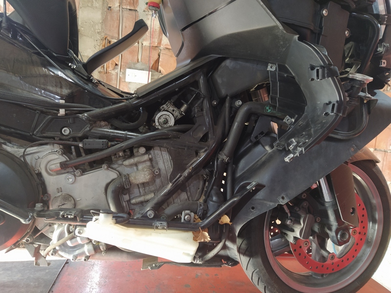

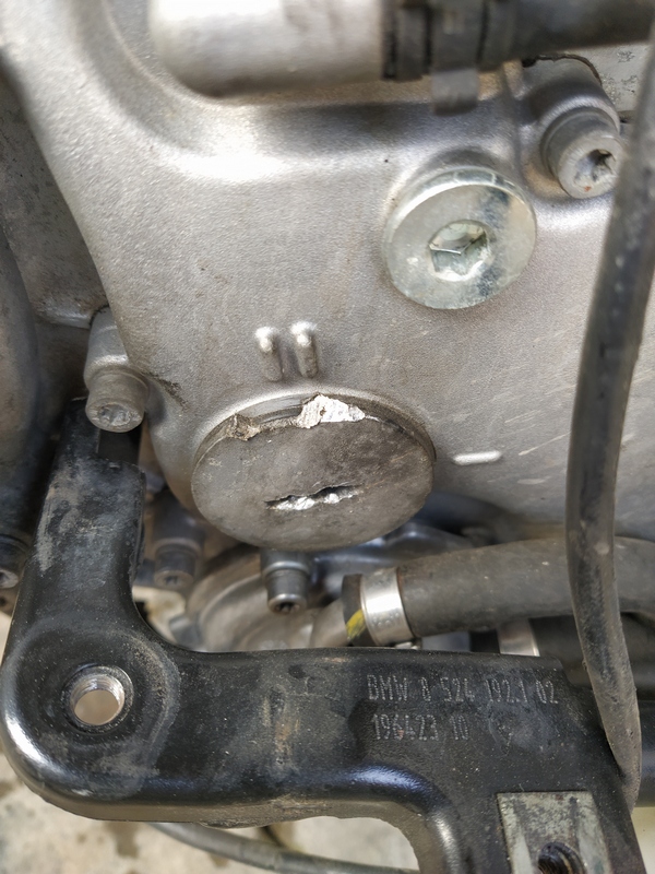

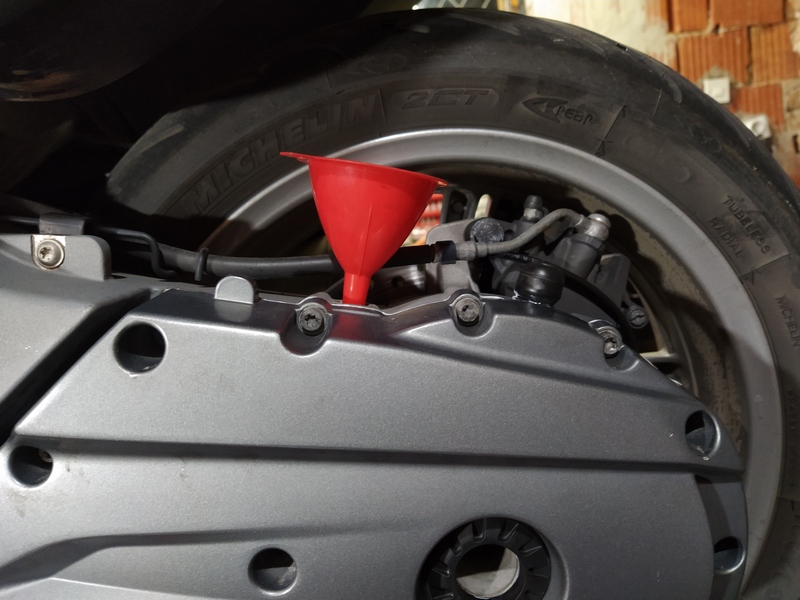

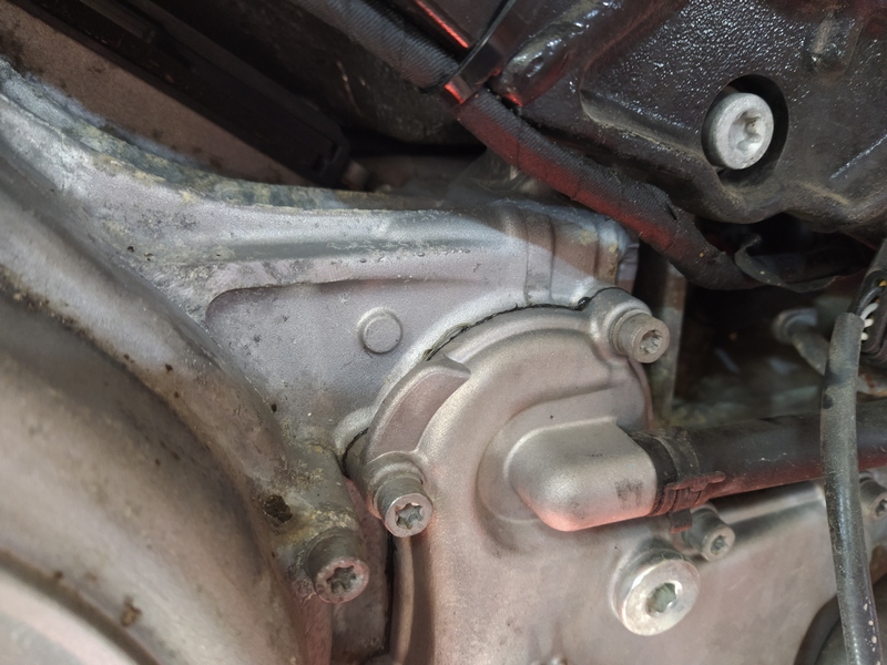

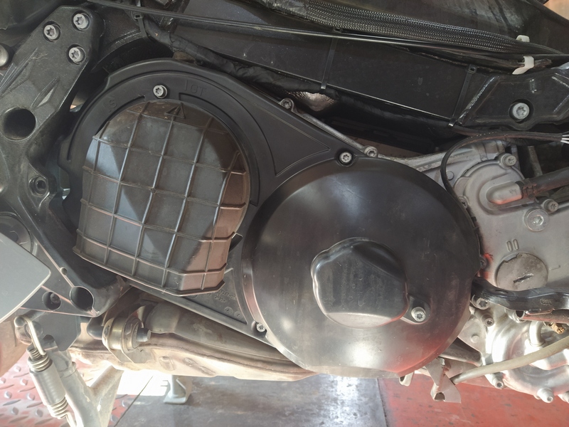

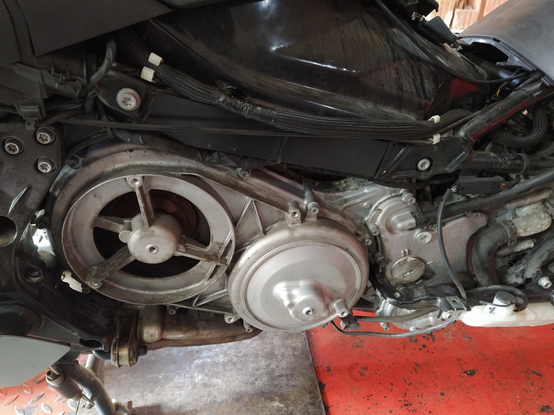

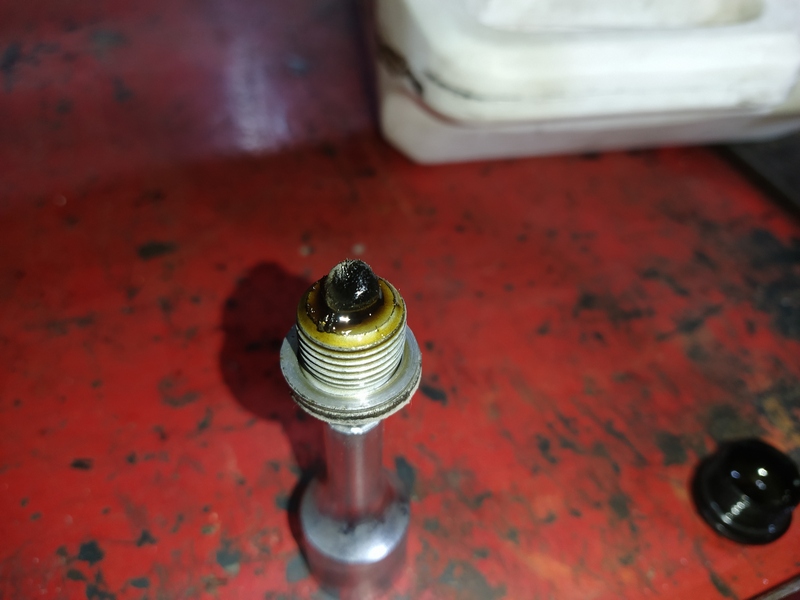

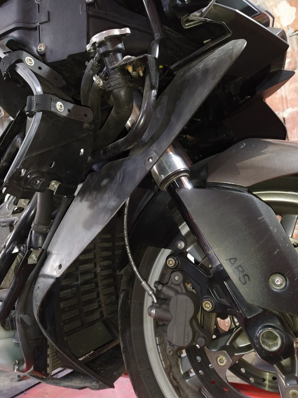

Satelis 17702 Napisano Novembar 17, 2021 Integrisan, 9756 postova Lokacija: Beograd - M.M.Lug Motocikl: Peugeot Satelis250 ...... Honda NC750XD Prijavi odgovor kao problematičan Jbg sta da se radi, stanje je zalosno za 2 meseca koliko je bajk boravio kod majstora. idemo dalje, udenuo drugi lezaj CVT zatvoren, moze se probati pre probe valja antifriz domiriti inace ostecenje je nastalo najv. kad je pumpa vode menjana svecice trebalo bi da su zamnenjene, bar tako kaze racuna suprotno nastavlja se sa rasturanjem, mora se skinuti gril plastika ispred hladnjaka spustiti hladnjak dole da bi se moglo prici bobinama pa svecicama, sve ko u dupetu tesno pala je probna voznja + ostavio sam ga da radi 1h i koji minut nema pregrevanja instalacije moze se pakovati desna strana jedna na zatvaranje, druga na otvaranje na levoj fale par plasticnih zabica je*o konstruktora koji je ovako nakaradno smislio zam. ulja u motoru 3 srafa treba odviti, 2 sa 17 gedeorom, 1 sa donje strane je imbus na situ ima opiljaka ocistiti, produvati ovde je imbus ustrafljen il sam ja prvi koji ga odvio... il agregatu nije dobro magnet je privukao dosta opiljaka drugo sito je ok, ulje je poprilicno crno za 4K ne znam sta je predhodno sipano, znam da ide 3.1L f. sintetika 15W50 filter puniti pre montaze ako se sipa 3.1L ulja na meracu ce biti crvenom strelicom oznaceno ako se sipa 3.5L ispratiti zelenu strelicu poslednja provera, finalni prenos i da se prica privede kraju gore je imbus sraf dole torox izaslo je pola litre ..... jebo majku svoju jel skrivena kamera kad sam skinuo deklo, imao sam sta videti.... voda ne znam sta vise da mislim, otkud toliko vode, dihtung je dobar mozda je kod srafa prosla, mozda je stajao bez srafa, mozd na gum. cepu ma da tu nema tragova vode, mozda dole na poklopcu gde pise BMW lanac Regina, odnos lancanika je 16/27 .... deluje da je skoro zamenjeno brisanje, trljanje, prskanje..... desno je voda U ovaj bajk je sipana pogresna kolicina i gradacija ili ti 500ml 80W90. U kombinaciji sa vodom ispada mnogo retko. fabrika kaze da ide 0.75L 75W140, moja preporuka je ..... vrtice se max 500km pa ide napolje opet probna voznja, utisao se, izgleda spala temperatura prolazi upala vratio se na dizalicu zarad provere curenja, sve Ok, dotegao P kocnicu Ne pipam vise nista.... za sta god da sam se uhvatio ...... toliko od mene 15 Citat Podeli ovaj odgovor sa prijateljima Link to post Share on other sites More sharing options...
Mr_Wolf 3327 Napisano Novembar 17, 2021 Drug član, 1054 postova Lokacija: Beograd Motocikl: BMW R 1300 RS Prijavi odgovor kao problematičan Baksuz pa to ti je, a lepo sam dole predvideo. Da me neko pita što nisam odmah uzeo nov motor, ne bih znao šta da kažem. No, šta je tu je, sada je svakako bolji nego što je bio juče. Darku svakako hvala na trudu i prosvetljenju. On 4.8.2021. at 18:56, Mr_Wolf je napisao: Evo, i ja sam rešio dilemu oko kupovine maksi skutera. Prešao oko 36000, 2015. godište, uvežen 2020 iz Švajcarske i sva dokumentacija u smislu servisa i održavanja deluje ok. Osim cene servisa u Švajcarskoj, koja nije normalna. E sad da li i koliko sam se zeznuo će vreme reći. 2 1 Citat Podeli ovaj odgovor sa prijateljima Link to post Share on other sites More sharing options...
misa-pei 10035 Napisano Novembar 17, 2021 Drug član, 3366 postova Lokacija: Beograd, Tresnja Motocikl: CBR 1000F - Bedevija, Stromčina - Šarac Prijavi odgovor kao problematičan Dare, zadovoljstvo mi je da čitam tvoje postove, iako nimalo ne volim skutere Hvala ti na podizanju tehničke kulture čitalaca. I na trudu, volji i strpljenju da sve fotografišeš i objasniš. 4 1 4 Citat Podeli ovaj odgovor sa prijateljima Link to post Share on other sites More sharing options...
