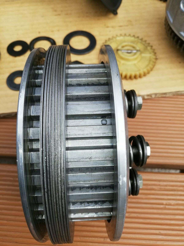

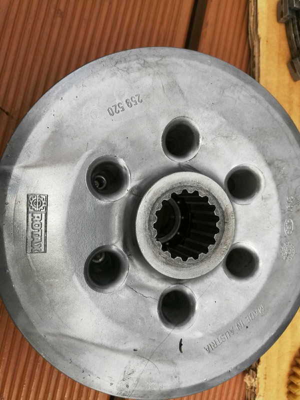

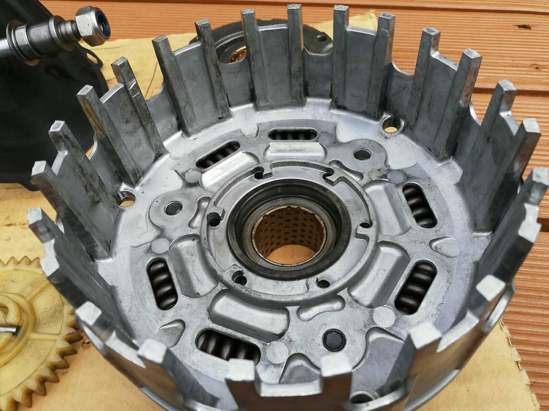

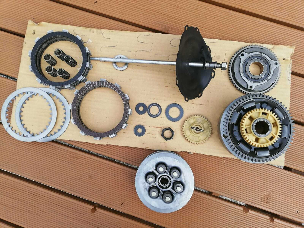

Nile. 1548 Napisano Jul 10, 2020 V-Twin torque, 886 postova Lokacija: Niš Motocikl: Aprilia Racing Prijavi odgovor kao problematičan Evo prvih slika... neverovatno sta se desilo, sitnih komadica metala je svuda unutra... Srecom kupili smo to, za bas jeftine pare.. trazimo ko moze da donese iz Nemacke... Citat Podeli ovaj odgovor sa prijateljima Link to post Share on other sites More sharing options...
Nile. 1548 Napisano Jul 10, 2020 (promenjeno) V-Twin torque, 886 postova Lokacija: Niš Motocikl: Aprilia Racing Prijavi odgovor kao problematičan Prvi utisci majstora, do ovog stadijuma rasturanja su da je generalno agregat jako dobar, da su lanci, spaneri, glave, bregaste i ventili i odlicnom stanju e sad. Sve je krenulo od korpe, korpa se je cula i ranije na leru dok se motor ne ugreje, medjutim veliki obrtni momenat je doveo do toga da se zbog tog lufta vremenom pocela raspadati korpa i da su parcici metala poceli da setaju kroz sve kanale za ulje i vremenom napravili haos. Ono sto me je ohrabrilo je da je uspeo da proveri onako povrsno u ovoj fazi jer je nemoguce drugacije da li su stradali lezajevi radilice ili nisu, i njegove reci su 'meni ovo brate moj ne deluje kao da je prolupala', medjutim kada sam mu rekao da je pocela da pali lampicu za ulje, rekao mi je da ce je ipak otvarati do kraja ali da cemo morati da sacekamo koji dan. Posto redovno pratim oficijalni aprilia forum i sve generalno za ovaj motor, sugerisao sam mu a on je prihvatio da postoji mogucnost da je crkao samo senzor pa da se pali na visem pritisku nego sto bi trebalo, ili da su pak parcici ostetili neki zub na pumpi i da kad se razredi ulje ne moze da napravi dovoljan pritisak, tako da prvo sledi test za senzor pritiska, pa pretres pumpe pa tek onda vadjenje radilce. Malo duzi post, ali detaljno objasnjeno sve. I dalje tragamo za nekim ko nam moze doneti kupljene delove iz Nemacke. Veliki pozdrav i jos vece HVALA! Promenio Jul 10, 2020 član Nile. 3 Citat Podeli ovaj odgovor sa prijateljima Link to post Share on other sites More sharing options...
Nile. 1548 Napisano Jul 12, 2020 V-Twin torque, 886 postova Lokacija: Niš Motocikl: Aprilia Racing Prijavi odgovor kao problematičan Mislim da smo obavili odlicnu kupovinu, sve je neophodno sem frajlaufa koji ce biti kao rezervni deo, ali smo ga uzeli jer je isao u paketu sa neophodnim delovima. Kupljeno je sledece: Kompletna korpa, u odlicnom ispravnom stanju. Obruci ili ploce koje idu izmedju lamela. Dva seta opruga, jedne koriscene druge nove. Dva seta lamela, takodje jedne koriscene druge nove, montirane za probu par dana pre nego je skinuta korpa, zajedno sa oprugama. Komplet kvacilo tj delovi istog. Frajlauf, koriscen ali potpuno ispravan. Sve za 100e, inace, samo kompletna korpa polovna dobra kosta oko 150 + isto toliko frajlauf, nemac mi je rekao da mu je samo to ostalo i da je samo zeleo da se resi svega, zato je i bila ta cena. Po ovome sto se vidi na slikama, majstor Sale je rekao da sve izgleda prilicno dobro i da kupimo bez razmisljanja, sto smo i ucinili. Hvala vam, hvala @lomitelj I dalje trazimo soluciju da dopremimo do Srbije, bilo gde, bilo kad u narednih 10ak dana. Citat Podeli ovaj odgovor sa prijateljima Link to post Share on other sites More sharing options...
