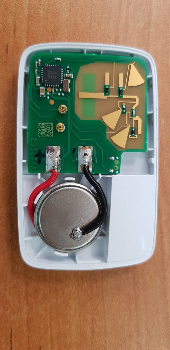

vasa.93 3092 Napisano Maj 29, 2025 Drug član, 1377 postova Lokacija: Niš Motocikl: Yamaha Tracer 700 Traveler 2 Prijavi odgovor kao problematičan Nego, drugari, šta znači kada srpski tag prestane da daje zvučne signale prilikom očitavanja ali uvek bude očitan uspešno? Da li je možda baterija na izdisaju? Znamo da baterija nije zamenljiva, ali da li ima smisla pokušavati sa samostalnom zamenom? Citat Podeli ovaj odgovor sa prijateljima Link to post Share on other sites More sharing options...

nuk 726 Napisano Maj 29, 2025 (promenjeno) Zainteresovan, 684 postova Lokacija: NS Motocikl: Voge SR3, Aprilia Scarabeo 125, Voge DS625X Prijavi odgovor kao problematičan pre 43 minuta, vasa.93 je napisao: Nego, drugari, šta znači kada srpski tag prestane da daje zvučne signale prilikom očitavanja ali uvek bude očitan uspešno? Da li je možda baterija na izdisaju? Znamo da baterija nije zamenljiva, ali da li ima smisla pokušavati sa samostalnom zamenom? Ako baš hoćeš da se zezaš sa zamenom, postojeću menjaš sa 2032 baterijom koju punktuješ ili lemiš. Vodi računa da tag ni jednog momenta ne sme da ostane bez napajanja Promenio Maj 29, 2025 član nuk 1 Citat Podeli ovaj odgovor sa prijateljima Link to post Share on other sites More sharing options...
Darko Mihajlovic 9658 Napisano Maj 29, 2025 Ne silazi, 2587 postova Lokacija: Beograd Motocikl: Kawasaki GTR 1400 Prijavi odgovor kao problematičan Pre 2 sati, nuk je napisao: Vodi računa da tag ni jednog momenta ne sme da ostane bez napajanja pa kako ovo ?! Citat Podeli ovaj odgovor sa prijateljima Link to post Share on other sites More sharing options...

vasa.93 3092 Napisano Maj 29, 2025 Drug član, 1377 postova Lokacija: Niš Motocikl: Yamaha Tracer 700 Traveler 2 Prijavi odgovor kao problematičan Ma nije ovo neka nauka. Vozim ga od 2017-te, mislim da vredi probati, inače ili ću da usporavam maltene do zaustavljanja da budem siguran da je očitan, ili ću da odnesem nekad rampu. Eventualno će da se očita na ulazu, a neće na izlazu pa ću da platim putarinu za najdužu relaciju… Citat Podeli ovaj odgovor sa prijateljima Link to post Share on other sites More sharing options...
nuk 726 Napisano Maj 29, 2025 Zainteresovan, 684 postova Lokacija: NS Motocikl: Voge SR3, Aprilia Scarabeo 125, Voge DS625X Prijavi odgovor kao problematičan Napraviće ti problem negde, menjaj bateriju ili kupuj nov. 1 Citat Podeli ovaj odgovor sa prijateljima Link to post Share on other sites More sharing options...
Kkovic 646 Napisano Maj 29, 2025 Zainteresovan, 180 postova Lokacija: NBG Motocikl: TBD Prijavi odgovor kao problematičan Nisam nigde pročitao na sajtu puteva da su predvideli da tagu crkne baterija. Treba tražiti besplatno da zamene za novi ako baterija nije zamenjiva. Citat Podeli ovaj odgovor sa prijateljima Link to post Share on other sites More sharing options...
