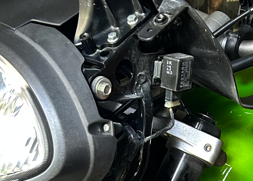

Sveti Atila 971 Napisano April 12, 2025 Zainteresovan, 403 postova Lokacija: Zemun / Žarkovo Motocikl: Versys 650, Monkey Prijavi odgovor kao problematičan Stigla mi je navigacija koji bi trebao montirati, pa sam gledao gde ispod sedišta i ispod oklopa imam neki džek koji se može iskoristiti. I taman iskoristio priliku da promenim levu poziciju i da očistim ablender koji me je zezao. Čemu služe ove stvari na slikama? 1. ovo je ispod sedišta, ne znam čemu služi 2. Takođe ispod sedišta, sa desne strane 3. Ispod levog okopa kod fara 4. Ispod levog oklopa kod rezervoara, ovo kao da je neki senzor pritiska, iz njega ide gumeno crevo ovde Citat Podeli ovaj odgovor sa prijateljima Link to post Share on other sites More sharing options...

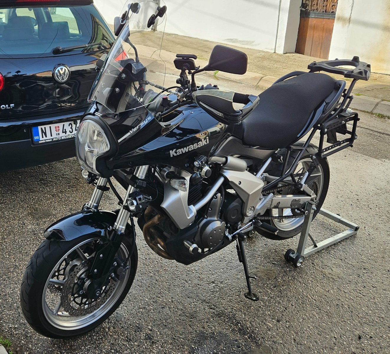

MaxiS 3334 Napisano April 13, 2025 Drug član, 1767 postova Lokacija: Niš Motocikl: Kawasaki Versys 650 Prijavi odgovor kao problematičan @grafigo Nisu fabricke, naknadno motirao @Andrej_Hotstepper Ovde u Nišu malo zajebani po tom pitanju. Izriciti su sto se tice stanja vozila. Mora biti sve fabricko. Naravno, ako idem regularno, sto i cinim. Citat Podeli ovaj odgovor sa prijateljima Link to post Share on other sites More sharing options...

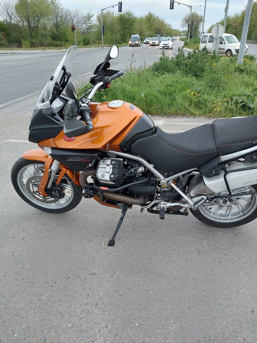

Andrej_Hotstepper 9242 Napisano April 14, 2025 Ne silazi, 3729 postova Lokacija: NS Motocikl: Versys 1000 Kiklop aka Belka, Sym ST200 aka Robb Prijavi odgovor kao problematičan ...nećemo komentarisati.. To je u Srbiji bio i ostaće cirkus. Nego... Juče sam provozao drugarov Guzzi... Oduševljen sam. Sed kao versys, čak je i ciklistika slična a ima one meke lepe impusle, vibracije, nije bzzzzz ko versys... 8 Citat Podeli ovaj odgovor sa prijateljima Link to post Share on other sites More sharing options...

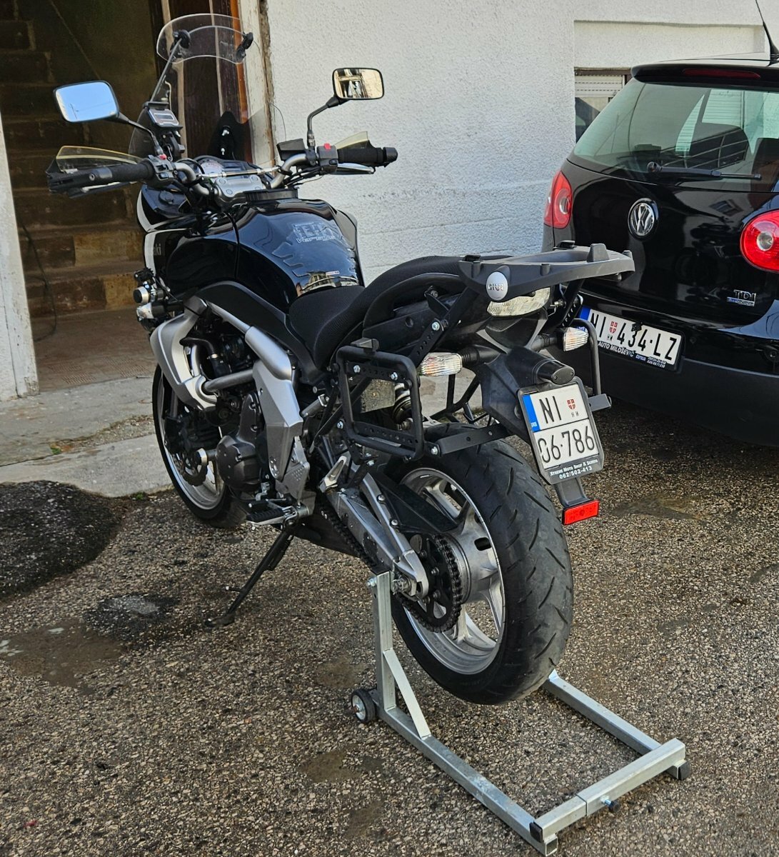

MaxiS 3334 Napisano April 15, 2025 Drug član, 1767 postova Lokacija: Niš Motocikl: Kawasaki Versys 650 Prijavi odgovor kao problematičan Odradio tehnicki, terali me i deflektor da skinem. Cena registracije, drugi put na moje ime, sa osiguranjem putnika, 2007 godina je 21.100 plus 4.000 tehnicki. Znaci, 25.100 dinara. Sada me ceka ponovo kacenje maglenki. Sreca, pa sam poslusao savet, i maglenke povezao dzekovima i lako cu usrafiti nosace. 1 Citat Podeli ovaj odgovor sa prijateljima Link to post Share on other sites More sharing options...
MaxiS 3334 Napisano April 16, 2025 Drug član, 1767 postova Lokacija: Niš Motocikl: Kawasaki Versys 650 Prijavi odgovor kao problematičan Vratio mu deflektor i maglenke i oprao ga. 5 Citat Podeli ovaj odgovor sa prijateljima Link to post Share on other sites More sharing options...

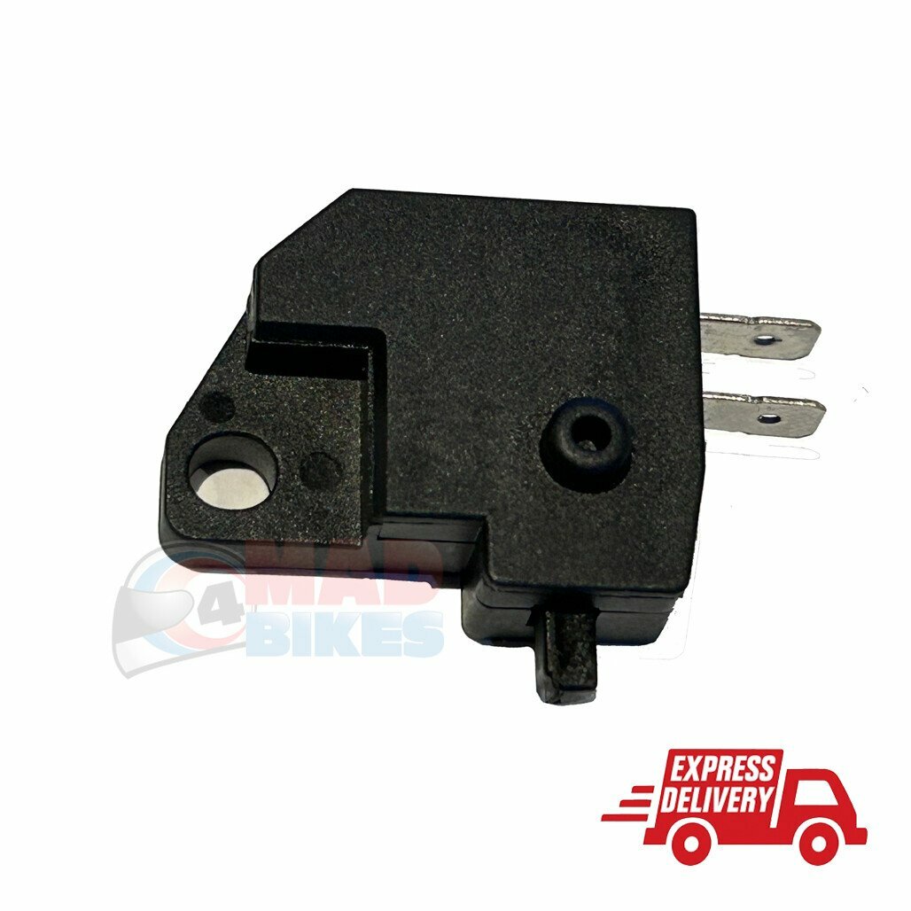

grafigo 3873 Napisano April 17, 2025 Drug član, 979 postova Lokacija: Valjevo Motocikl: Versys vel'ki, zeleni. Prijavi odgovor kao problematičan Live!!! Trebao juce da registrujem, ali proverim kocnice, a ono prednji prekidac, koji me je zezao i prosle godine, opet ne radi. Uspeo sam nocas nekako da ga osposobim, makar da prodjem tehnicki, pa da se trazi negde nov prekidač. Citat Podeli ovaj odgovor sa prijateljima Link to post Share on other sites More sharing options...
JevtaNS 2029 Napisano April 17, 2025 Drug član, 2979 postova Lokacija: Novi Sad Motocikl: strom 650 Prijavi odgovor kao problematičan https://motobikeshop.rs/proizvod/stop-prekidac-prednje-kocnice-kawasaki/1193497 Citat Podeli ovaj odgovor sa prijateljima Link to post Share on other sites More sharing options...
grafigo 3873 Napisano April 17, 2025 (promenjeno) Drug član, 979 postova Lokacija: Valjevo Motocikl: Versys vel'ki, zeleni. Prijavi odgovor kao problematičan Moj bi trebao da je sa 3 izvoda, posto mora i tempomat da prekine. Hvala u svakom slucaju. 27010-0915 To je sifra pod kojom se vodi. Ne znam koliko su ovi prekidaci univerzalni, tj. da li mi pase i sa nekog drugog prevoznog sredstva. Promenio April 17, 2025 član grafigo Citat Podeli ovaj odgovor sa prijateljima Link to post Share on other sites More sharing options...
grafigo 3873 Napisano April 17, 2025 Drug član, 979 postova Lokacija: Valjevo Motocikl: Versys vel'ki, zeleni. Prijavi odgovor kao problematičan On 7/25/2024 at 7:24 PM, grafigo said: Stop svetlo mi ne radi sa prednjom kocnicom, dok na pritisak zadnje radi. Imam onaj "klik" kada stisnem prednju rucicu, ali nemam nikakav alat pri ruci da proverim prekidac. Kataloski broj mu je 27010-0915, a izgleda ovako. Skinuo sam ga i ne reaguje ni kada ga rukom pritisnem. Koliko vidim, nemam gde ni da prsnem kontakt spreja kao neki prvi vid pomoci/probe poravke. Evo, nadjoh taj post sa kvarom i slikom prekidaca. Meni se onaj pipak gore, tj. guma koja ga stiti, pocepao i tuda je usla voda, prljavstina... Naprskao sam sinoc sa WD (Neso, izvini, nisam imao kontakt spreja pri ruci ) i jutros je sve radilo kako treba. Do kada ce, ne znam. 1 Citat Podeli ovaj odgovor sa prijateljima Link to post Share on other sites More sharing options...
