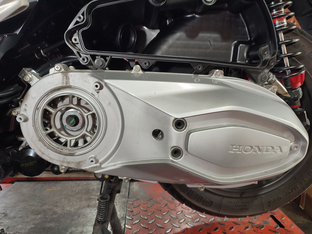

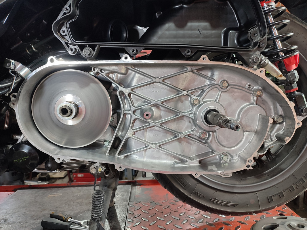

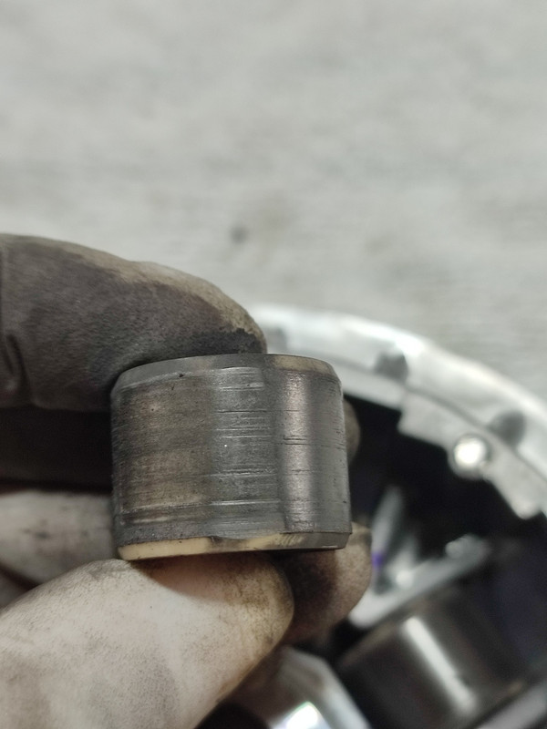

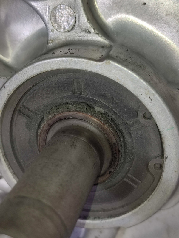

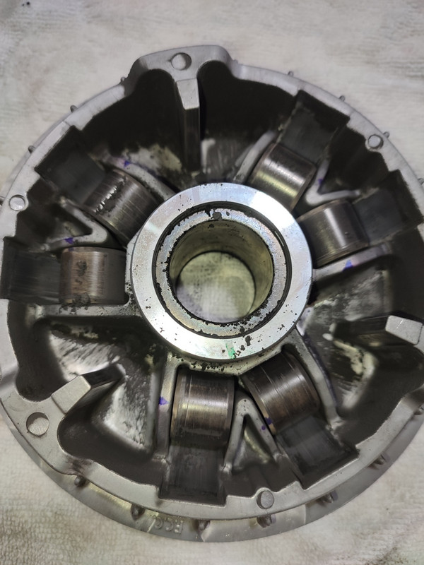

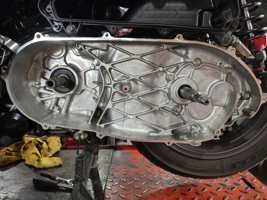

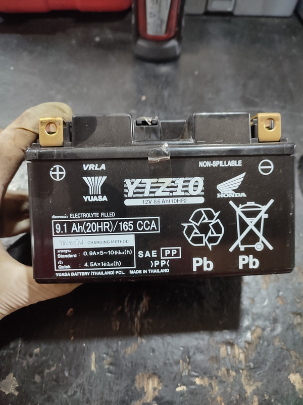

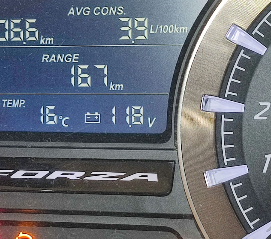

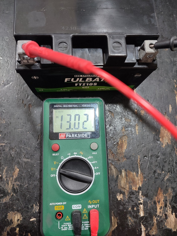

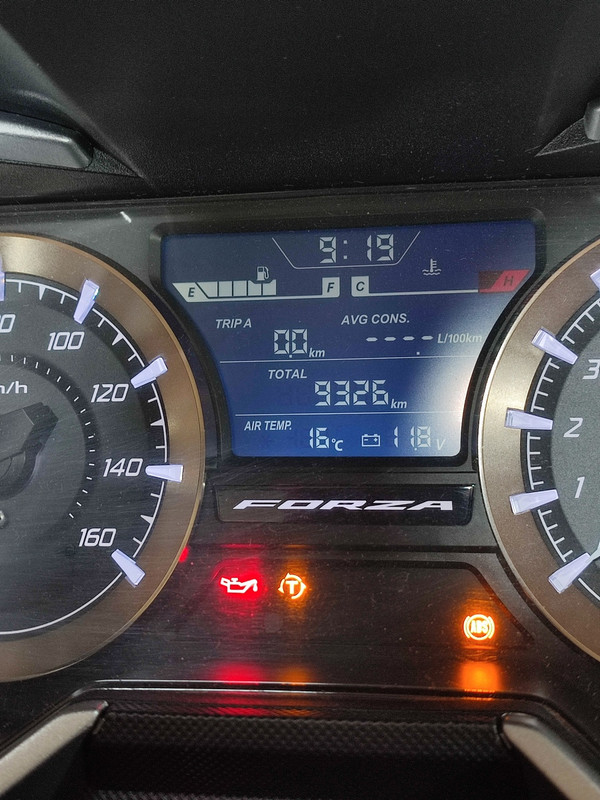

Satelis 17774 Napisano Maj 24, 2025 Integrisan, 9765 postova Lokacija: Beograd - M.M.Lug Motocikl: Peugeot Satelis250 ...... Honda NC750XD Prijavi odgovor kao problematičan Ugrabih malo vremena pa da prozborim koju nadam se pametnu, ujedno postedim nekog mogucih muka jer je idealno vreme za to. Drugar (stara musterija, glupo zvuci musterije jer je covek fenomenalan, pravi drug) je kupio ganc novu Forcu, odradio prvi servis i to je to bilo sto se ovlascene kuce tice, kod mene je dosao sa 2.600km predjenih. Sad ima skoro 10.000km na satu, 21 je godiste i doslo je vreme za redovan servis. prvo slika X-Maxa 400 pa posle objasnjenje zasto X-Max je zavrsen, cuti ispod tende, blizu njega je Forca. Pokusavam dati kontakt, upaliti Forcu ali mi ne ide, smart brava ne reaguje uopste. Oba modela dele smart bravu, pomislih da se mesaju signali te da zbog toga ne mogu dati kontakt na Forci. Kljuc od X-Maxa udaljih nekih 5m, brava na Forci proradi, ide na operacioni sto. Sutradan ujutru novi dan, nove pobede, opet se isto desava i ako je bajk odaljen od X-Maxa, nemere brava saradjivati. Nista.... krenuti od baterije kljuca i njezinog napona. nije dobar napon zamenih, sklopih kljuc i bam brava proradi uvek slikam km predjenu, nego istrazivanje ide dalje napon bakterije takodje nije dobar i ako bajk pali dalja pretraga kaze da reala i prikazan napon na tabli nije istih vrednosti (sto je Ok, ne cita sa iste tacke) punjenje je odlicno ali zato pad napona pri startovanju je los zbog zastite preko kleme ovo nisam spazio na prvu selotejp je ostao preko stuba kleme sto dalje znaci da je kontakt sa zicom samo preko srafa bio ostvare druzine odlaze u kantu Kod Force kad je losa baterija pokazace vam na instrument tabli.... nakon paljenja motora zadrzace EFI lampu malo dduze ukljucenu. sledeca stanica dok je vruc motor zatim diferencijal svecica je dobra, vraca se nazad vazduh se mora zameniti idemo na prenos rasklopiti ocistiti plastike prebrisati muzjake i zenke podmazati lezaj u dekli prozujao grejati, iscupati dalje to je ono sto hebe situaciju imaje se svuda i tamo gde je bs ne bi trebalo biti (osovina radilice, semering) osusi lezaj iglicasti u kvacilu jaca haba rolnice kaput vidimo se za 10.000km fulbatica spreman za valjano kresanje kocaljku napred i nazad treba udesiti belo na crno... bocka oci Na jesen sledi zamena rashladne tecnosti, japanci su fino zakomplikovali tu radnju,,, otom potom.... srecni km 8 2 Citat Podeli ovaj odgovor sa prijateljima Link to post Share on other sites More sharing options...

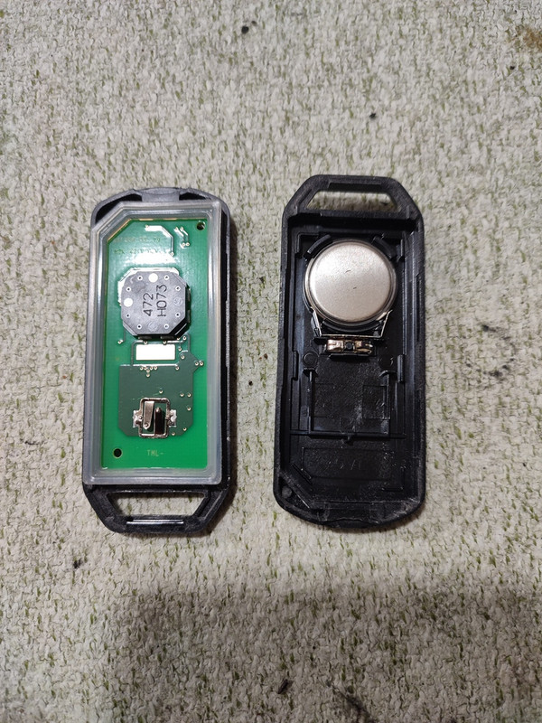

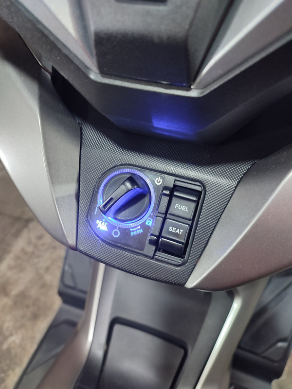

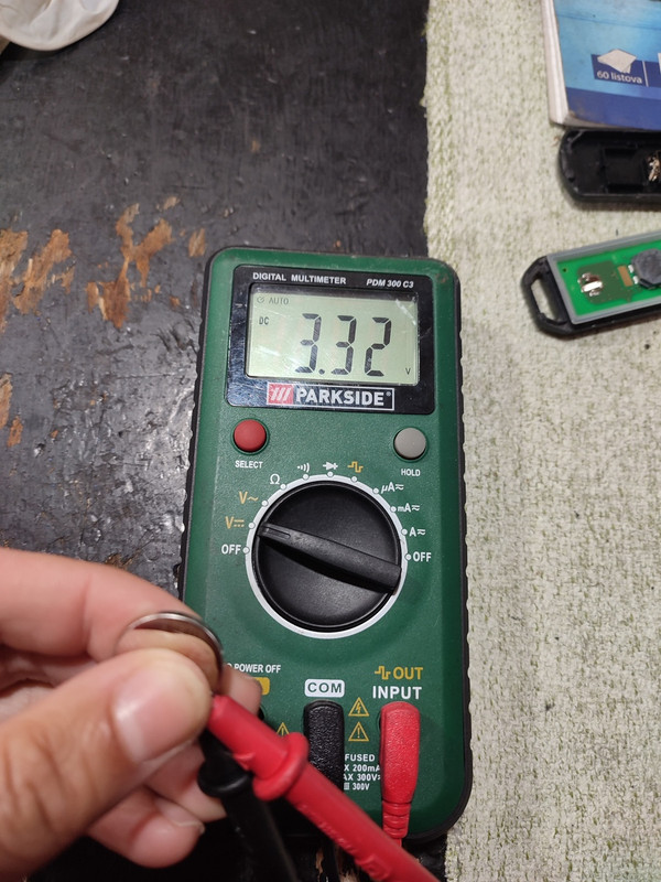

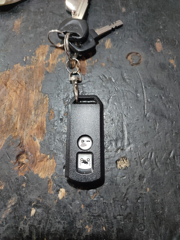

ivchaNB 569 Napisano Maj 25, 2025 (promenjeno) Svrati ponekad, 154 postova Lokacija: Niš Motocikl: Honda Forza Prijavi odgovor kao problematičan Ono što sam ja primetio kod forze, to je da kad god je ključ pored nekog aparata koji ima bt, gps ili wifi meša se signal i ključ postaje neupotrebljiv, što u praksi znači da ključ i telefon ne idu u isti džep-torbicu-ranac. Takođe, par puta kada sam u kofer stavio tablet, imao sam muku da ga otvorim. Zašto je to tako, neam pojma Promenio Maj 25, 2025 član ivchaNB Citat Podeli ovaj odgovor sa prijateljima Link to post Share on other sites More sharing options...
boza_kg 6915 Napisano Maj 25, 2025 Ne silazi, 5002 postova Lokacija: Kragujevac Motocikl: Kymco Agility+ 300 Prijavi odgovor kao problematičan Pa jeftina drljava elektronika, šta drugo reći Nedavno sam premestio desktop računar u drugu prostoriju, stavio mu neku jeftinu WiFi karticu, da ne bušim zid za kabl... razbi me. Svako malo nešto zeza, neće da se konektuje, davi gnjavi... a na Lenovo Thinkpad laptopu sve radi kako treba, iako su iste frekvencije u pitanju. Kvalitetnije komponente, brži čip... Koliko čitam, sve više novih modela, kinezi pre svih, meću NFC karticu umesto WiFi. Isto jeftina tehnologija, malo manje komforno jer moraš da prisloniš karticu na čitač, ali je pouzdanije od WiFi. Citat Podeli ovaj odgovor sa prijateljima Link to post Share on other sites More sharing options...
N.F.S. 26210 Napisano Maj 25, 2025 Integrisan, 10661 postova Lokacija: Kragujevac Motocikl: ---Honda--- Prijavi odgovor kao problematičan Ducati odavno radi nfc ali ako ne uspe citanje kucnes pin i palis! Kljuc je zakon.... 1 2 Citat Podeli ovaj odgovor sa prijateljima Link to post Share on other sites More sharing options...
boza_kg 6915 Napisano Maj 25, 2025 Ne silazi, 5002 postova Lokacija: Kragujevac Motocikl: Kymco Agility+ 300 Prijavi odgovor kao problematičan Meni doduše, od kad su mi zamenili elektroniku zbog kvara, evo treća godina, WiFi uvek fercera bez ikakvih problema. Kuc, kuc, da ga ne ureknem. Sve je to lepo dok radi kako treba, ali mnogo zaebano kad kezeće. 1 Citat Podeli ovaj odgovor sa prijateljima Link to post Share on other sites More sharing options...
N.F.S. 26210 Napisano Maj 25, 2025 Integrisan, 10661 postova Lokacija: Kragujevac Motocikl: ---Honda--- Prijavi odgovor kao problematičan Da ne trujemo lepu temu, oni kvalitetniji "keyless" sistemi imaju i wifi ali i nfc u privesku (tamo gde nema brave za kljuc), gde izda baterija ili sta drugo prineses privezak anteni (na oklopu oznaka "N" sa dve kao zagrade) i palis... Izvinjavam se svima, poznajem licno par momaka koji nisu ni znali da imaju uz wifi i nfc u svojim privescima. 1 Citat Podeli ovaj odgovor sa prijateljima Link to post Share on other sites More sharing options...
boza_kg 6915 Napisano Maj 25, 2025 Ne silazi, 5002 postova Lokacija: Kragujevac Motocikl: Kymco Agility+ 300 Prijavi odgovor kao problematičan Honda Forza to nema na žalost. Citat Podeli ovaj odgovor sa prijateljima Link to post Share on other sites More sharing options...

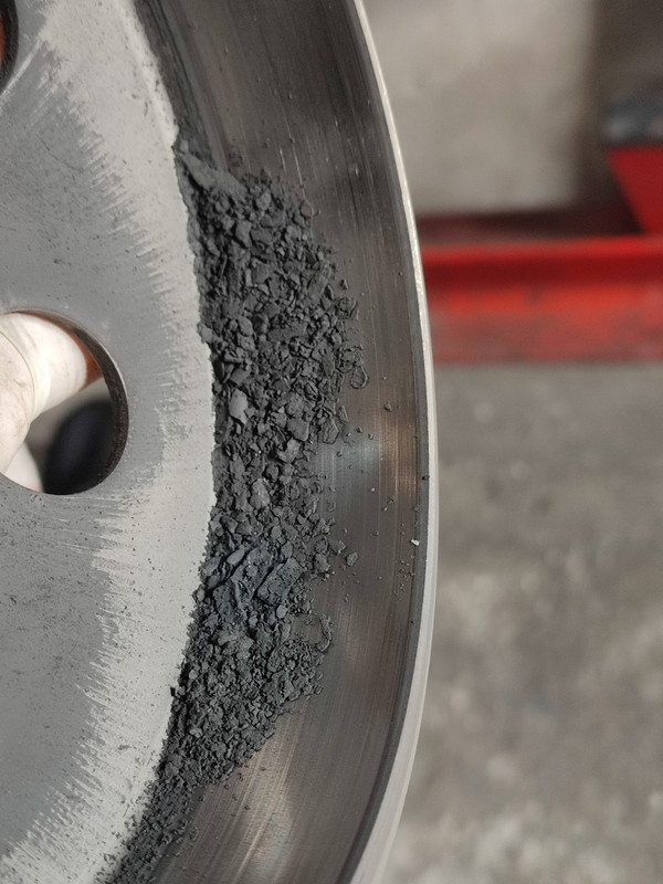

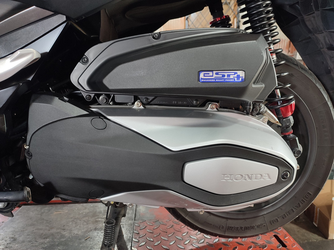

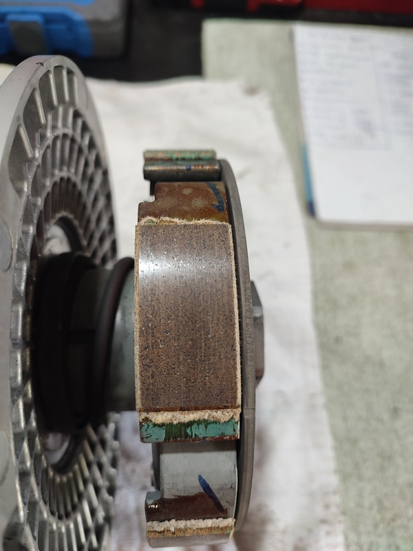

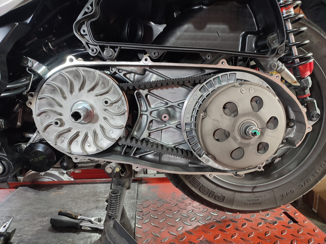

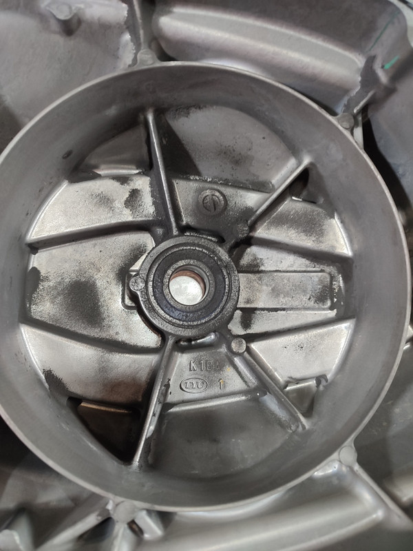

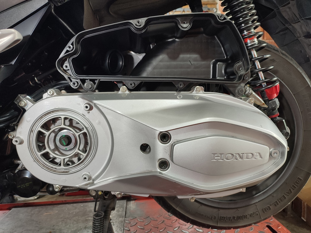

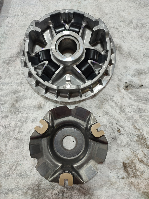

Loshmi82 407 Napisano Maj 27, 2025 Drug član, 1156 postova Lokacija: Beograd, Vracar... Novi Sad Motocikl: Pojela maca... Prijavi odgovor kao problematičan Dosta prasine u CVT-u za 10K...ili mi se cini? Dare znam da je tvoja preporuka za servis CVT-a na 10K, da li je mozda pametnije smanjiti interval kod ove Forze i ADV-a sa istim agregatima? Citat Podeli ovaj odgovor sa prijateljima Link to post Share on other sites More sharing options...
tomamega 468 Napisano Maj 27, 2025 Zainteresovan, 461 postova Motocikl: Honda Forza 350cc Prijavi odgovor kao problematičan To sam i ja hteo da pitam, ali mi je neverovatno da se servis CVT radi kad i promena ulja!!Da li je ono sto smo videli posledica režima vožnje? Jer vidim da je za 4 god kolega prešao manje od 10k km, sto znači kratke voznje po gradu?!:mobilizator: Citat Podeli ovaj odgovor sa prijateljima Link to post Share on other sites More sharing options...
Bolence91 432 Napisano Maj 27, 2025 Svrati ponekad, 116 postova Lokacija: Bor Motocikl: Honda Forza 350 Prijavi odgovor kao problematičan Da li je neko stavio nosač telefona i koji na Forzu? Citat Podeli ovaj odgovor sa prijateljima Link to post Share on other sites More sharing options...
ivchaNB 569 Napisano Maj 27, 2025 Svrati ponekad, 154 postova Lokacija: Niš Motocikl: Honda Forza Prijavi odgovor kao problematičan Imam ovakav https://a.aliexpress.com/_EuXMtI2 Radi posao 1 Citat Podeli ovaj odgovor sa prijateljima Link to post Share on other sites More sharing options...
Satelis 17774 Napisano Maj 27, 2025 Integrisan, 9765 postova Lokacija: Beograd - M.M.Lug Motocikl: Peugeot Satelis250 ...... Honda NC750XD Prijavi odgovor kao problematičan Pre 13 sati, Loshmi82 je napisao: Dosta prasine u CVT-u za 10K...ili mi se cini? Dare znam da je tvoja preporuka za servis CVT-a na 10K, da li je mozda pametnije smanjiti interval kod ove Forze i ADV-a sa istim agregatima? Citirah tebe ali i za ostale..... Stanje CVT-a sto se prasine tiče, najviše zavisi od dve stvari. Prva je ta gde se moped vozi, sto su cistiji drumovi to će isti biti manje usran.Takodjer vožnja po kiši ili ti prljava da je nazovem vlaga ulazi i prlja prenos. Druga stvar je filter. Neki mopedi imaju bolju dok drugi losiju filtraciju....dalje je sve jasno. Pimera radi XMax 300 ima bolju filtraciju od Force, takodjer se vozi po gradu slicnih su predjenih km ali nije ista situacija u prenosu..... pišem nadam se uskoro. Servis prenosa se radi max na 10K. 5 Citat Podeli ovaj odgovor sa prijateljima Link to post Share on other sites More sharing options...
Loshmi82 407 Napisano Maj 28, 2025 Drug član, 1156 postova Lokacija: Beograd, Vracar... Novi Sad Motocikl: Pojela maca... Prijavi odgovor kao problematičan Da....ima smisla... Pomislio sam da je sve ono samo produkt trosenja lamela... Citat Podeli ovaj odgovor sa prijateljima Link to post Share on other sites More sharing options...
boza_kg 6915 Napisano Maj 28, 2025 Ne silazi, 5002 postova Lokacija: Kragujevac Motocikl: Kymco Agility+ 300 Prijavi odgovor kao problematičan @Satelis gde si nabavio Bando klizače? Citat Podeli ovaj odgovor sa prijateljima Link to post Share on other sites More sharing options...
