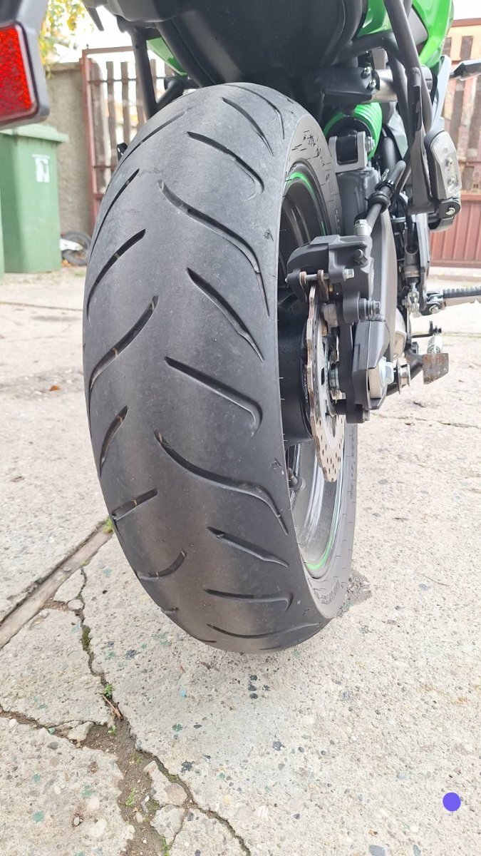

bajker71 16163 Napisano Novembar 18, 2025 Drug član, 1912 postova Lokacija: Beograd Motocikl: Suzuki Bandit 600 Prijavi odgovor kao problematičan Sličnu pojavu sam i ja imao na zadnjoj gumi. Usporio sam povrat na zadnjem amortizeru i guma se u toku sezone ispeglala. 2 2 Citat Podeli ovaj odgovor sa prijateljima Link to post Share on other sites More sharing options...
Влајко 2202 Napisano Novembar 18, 2025 Никад не једи жути снег!, 962 postova Lokacija: Церовац - Београд Motocikl: Јаворка (ФЈР 1300) Prijavi odgovor kao problematičan @laki13 @RankoBg87 @bajker71 Да, рекох поиграо сам се са тим када сам приметио и поставио на спорије, тј. тврђе. Видећемо временом како напредује... 2 1 Citat Podeli ovaj odgovor sa prijateljima Link to post Share on other sites More sharing options...
BokyBoy 23729 Napisano Novembar 18, 2025 Vozim motor, nisam BAJKER, 2905 postova Lokacija: BGD-ŽKV Motocikl: Kawasaki Ninja ZX14R Performance Sport Prijavi odgovor kao problematičan Ja imam celu knjigu (bukvalno) o podesavanju Ohlinsa, citava nauka jbt, rodio sam mecku dok nisam postavio ogibljenje po sebi tj po svojoj tezini i stilu voznje i mislim da sam uspeo. Kako radi Ohlins, mamu mu hebem, pegla svaku neravninu cak i u nagibu i fid bek je neverovatan...samo sam primetio da mi se gume mnogo vise trose sa strane nego po sredini, e sad, dal je do mene ili do motora, ne znam.... 2 Citat Podeli ovaj odgovor sa prijateljima Link to post Share on other sites More sharing options...
Blaza 15135 Napisano Novembar 18, 2025 Ne silazi, 3259 postova Lokacija: Beograd, Bele Vode Motocikl: ex.Liberty 125, Scarabeo 400i, Kawa ER5, trenutno Honda CBF 600 SA Prijavi odgovor kao problematičan Do sastava asfalta @BokyBoy... Nije isti ka Šapcu i Zrenjaninu, i Rudniku i Ralji ... 2 Citat Podeli ovaj odgovor sa prijateljima Link to post Share on other sites More sharing options...
balinjera 312 Napisano Novembar 18, 2025 Svrati ponekad, 140 postova Prijavi odgovor kao problematičan Izdusite jos malo gume. Citat Podeli ovaj odgovor sa prijateljima Link to post Share on other sites More sharing options...
