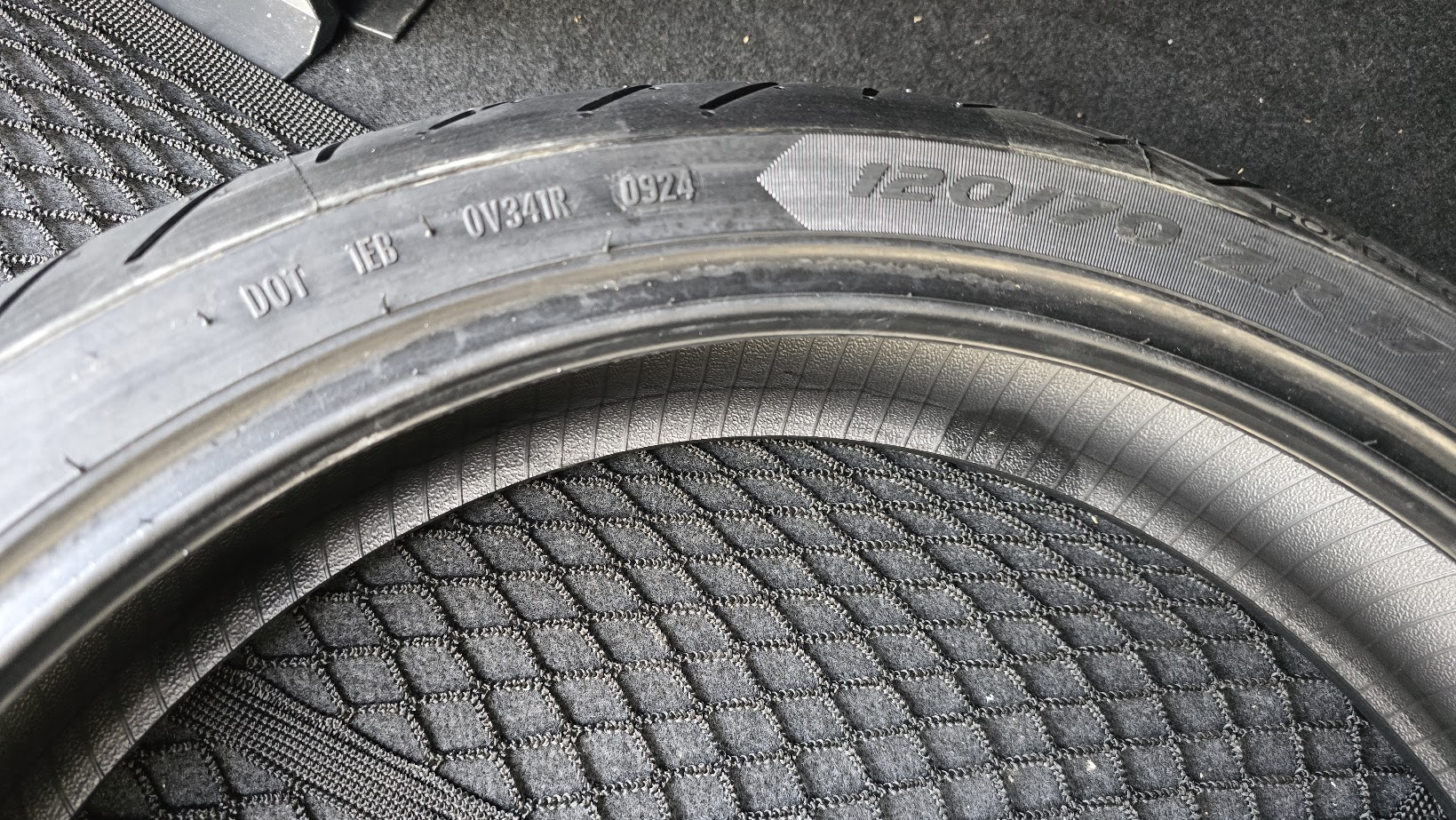

DOT guma je 0224, jedino što mi se ne sviđa je da prednja guma gubi pritisak, tj. s 2,5 bara, padne na 2,1 bar u 2 dana.
Zato sam i ovo napisao, da mi pomognete, što može biti uzrok da nova guma gubi tlak? Ventil? Ili nešto drugo? Najbolje je da odvezem kod vulkanizera da je premontira jer s tim nikada prije nisam imao problema.
Sličnu saituaciju sam imao na BMW-u. Svakih par dana 0,2-0,3 bara manje.

Moguce i da felnu nije lepo ocistio od predhodnog 'lepka' pa kad je tezina bas u toj zoni polako ispusta.
Proveri i iglicu ventila,mozda nije do kraja zavrnuo... Mozes penu a mozes (kao kad smo deca bili) pljuvacku pa prati dal pravi baloncice.
A moze biti i da si je vec 'ubo' na nesto sitno.

Pa ispusta kurvinski ,malo ali uporno. Kupio sam nove gume ,nego ih nisam montirao cekam jun da idem na neku duzu voznju pa da budem sveze potkovan. Mozda zamenim tada i senzor ili bat ako shvatimo da je do njega.

Senzor ako ocitava, ne verujem da je baterija. Nesto sitno ima,ali i ona varijanta dok izvadis crevo,reducir on spusti malo. Na centralni,nego nek potopi zadnji kraj a ti polivaj lagano vodom,vrti tocak i prati... Da ne skidas i u kadu sto se kaze. :takoje:

U prskalicu vode i malo tečnosti za pranje sudova (ne može tečni sapun!) i prskaš po gumi i felni, pokazaće mehurić. Ako ne pokaže gde ispušta, može da bude guma porozna iako je nova i ispusta neprimetno. To se rešava ubacivanjem talka ili mleka za gume.

Nisam ubo nešto sitno jer sam to primijetio već drugi dan nakon montaže, ali može biti ventil, a najizglednije je da felgu nije očistio.
