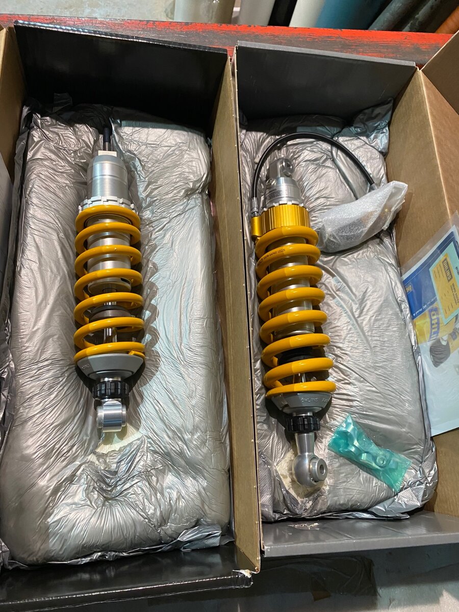

Немања 2555 Napisano Decembar 29, 2025 Drug član, 933 postova Lokacija: Велика Плана Motocikl: Xciting 500-Tdm 900-Версис 1000-GS1200 Prijavi odgovor kao problematičan Како сам био добар преко целе године и радио домаћи, деда мраз ме почастио Сад на пролеће, иде замена и уједно и сервис вила и мењање семеринга. Када их будем тестирао јављам шта и како у односу на фбрику.. 6 Citat Podeli ovaj odgovor sa prijateljima Link to post Share on other sites More sharing options...
