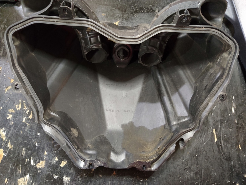

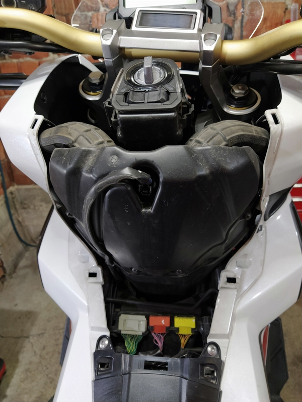

X10 je najgore resenje do sad sto su imali, al inzinjeri ...... su inzinjeri :)
nego da nastavim, svaku zabicu koja zabravljuje treba macnuti nekom mascu
bice lakse pri montazi, bice lakse pri demontazi kad bude trebalo
pakovanje
sledece rasklapanje plastika bice kad napuni 40-45K na satu
s'tim sto ce tad bukvalno skoro sve plastike ici dole
nema, pojela maca :)

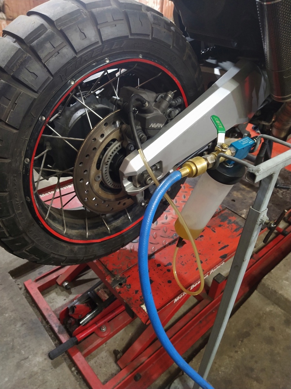

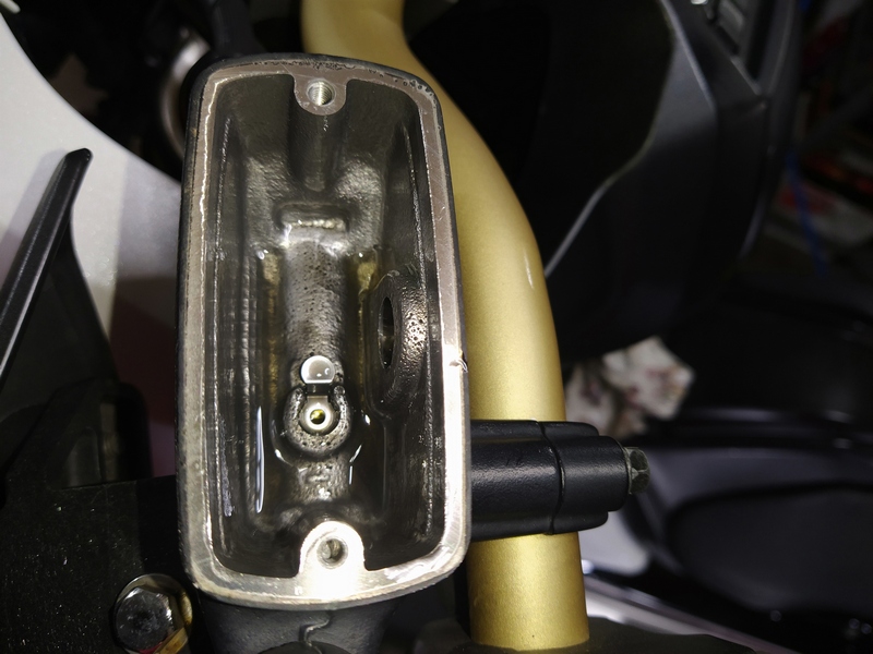

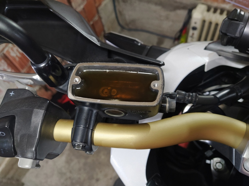

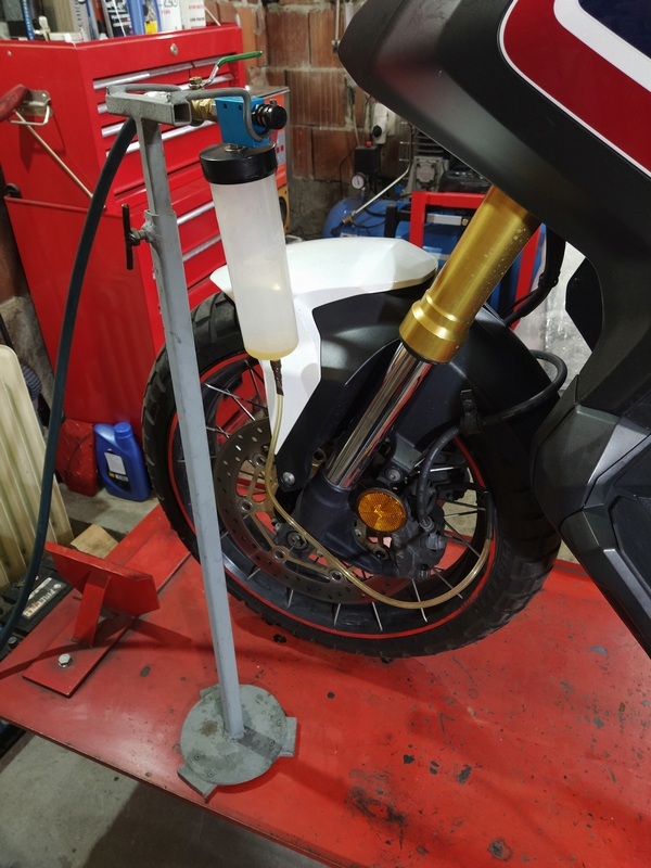

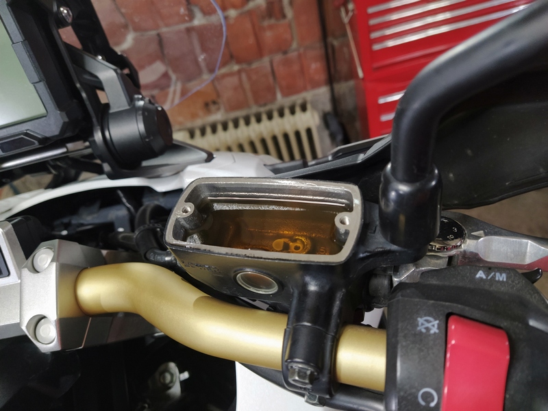

moze se preci na koc. tecnost
nju treba menjati na svake 2 godine
ovde ne bi rekao da je menjana, usla je u crvenu zonu 3% od max 4%
na prednjoj strani
jos grdje, max se crveni
ponovno merenje nakon zamene
vozi dalje

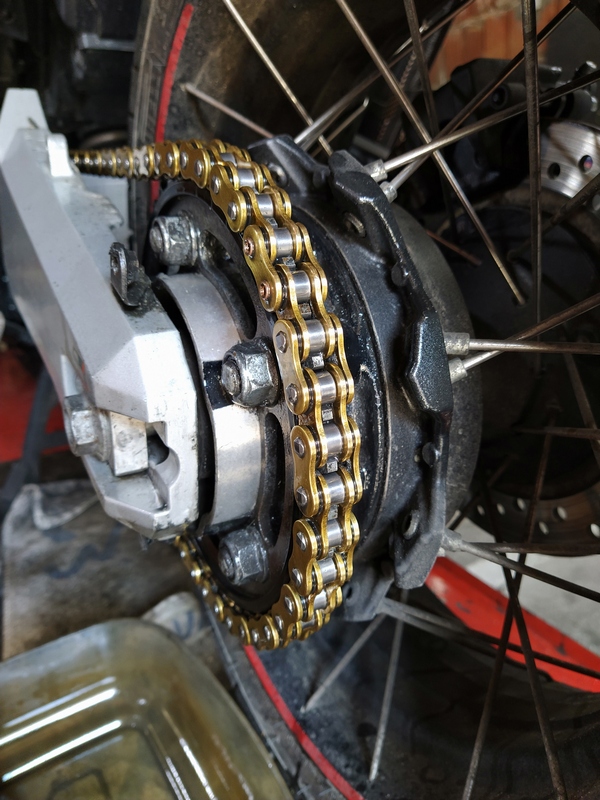

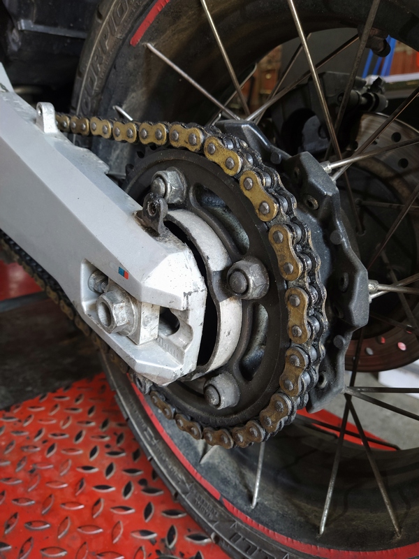

lanac je u losem stanju, teze se okrece zadnji tocak
prisustvo rdje
nema veze sredice se kasnije

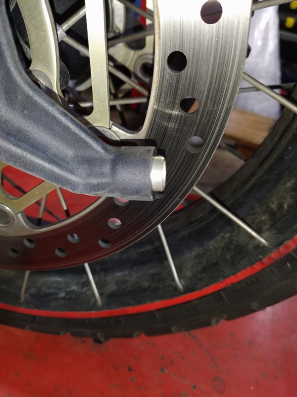

primat je zadnji tocak tj osovina, semerinzi, lezajevi
ili ti ni ovde nije izuzetak da se sve pakuje na suvo sto nije dobro
izmedju spoljne i unutrasnje usne semeringa treba stvaiti mast
tanko zastiti lezajeve (moglo se videti u NC temi na sta lice osovine nakon 20K
tamo gde dodje voda nema trika da prodje bez rdje ako nema zastitu
ostatak ocistiti i nauljiti ili zamastiti pre sklapanja

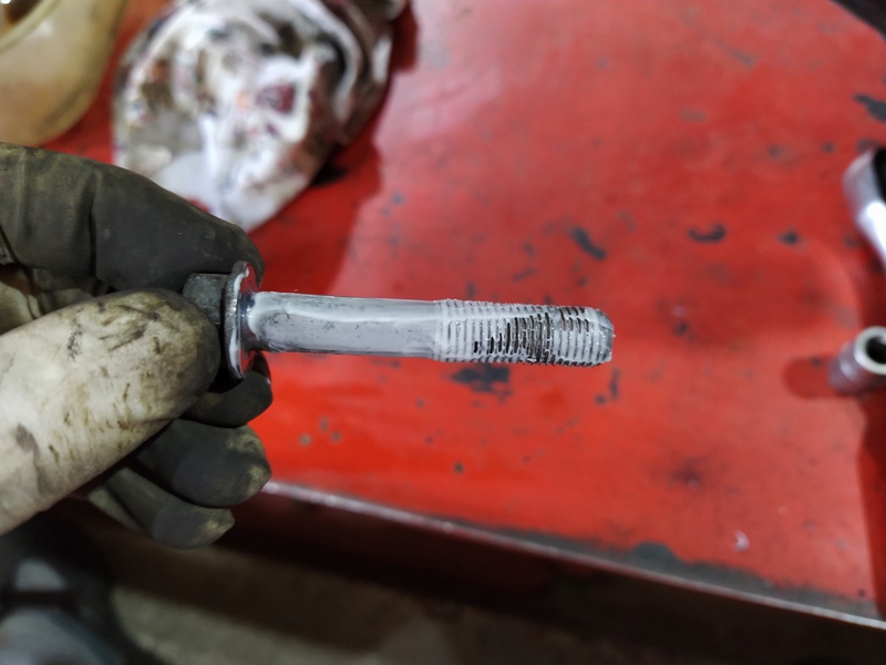

sraf spanera lanca
sve vam je jasno
navoj gde se srafi blatobran takodje namackati
pa namontirati
odmah zatim ide podmazivac lanca

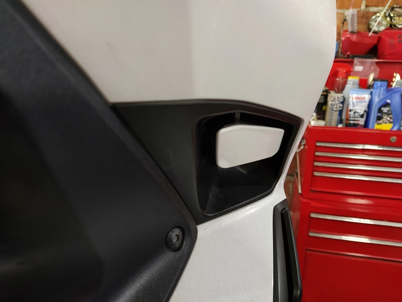

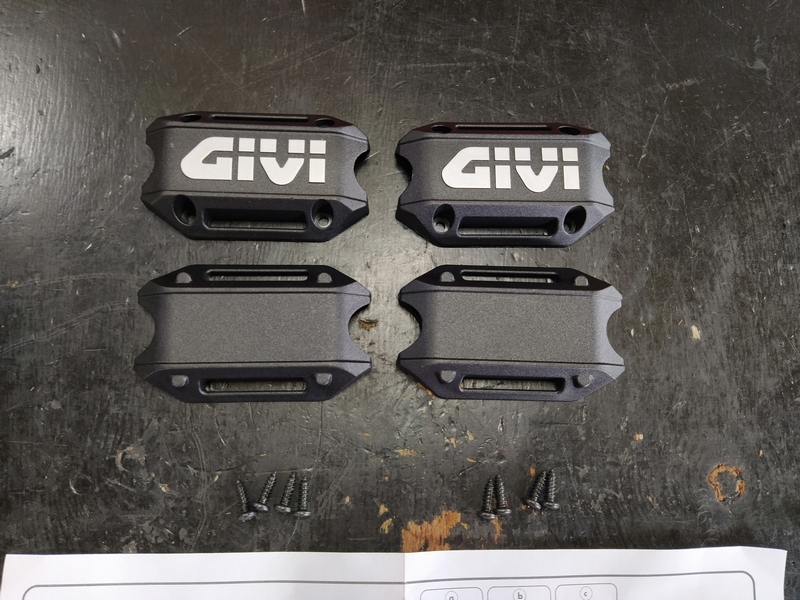

ako necete crne vezice radi estetike (jbg malo bolujem od toga) preko sive veiljuske
imate u Wobyhaus za male pare kesu od 20komada ovakvih kockica na lepljenje
jako drzi tako da nema brige dal ce otpasti, ja ih imam ihahajjj na mopedu mom
lepo, kulturica, gotovo neprimetno
Kappa je dobro legla

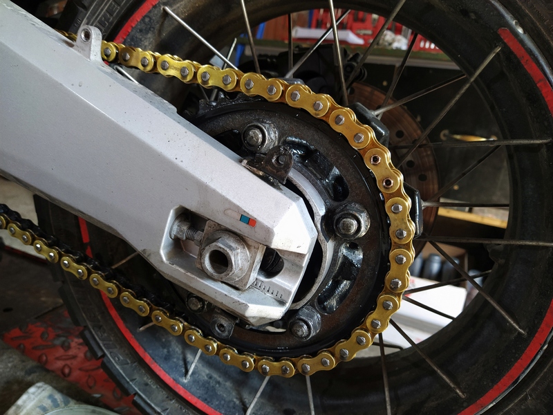

sledeca stanica je lanac
2, 3 ruke pranja pa nauljivanje menjackim.... mnogo bolje se okrece tocak

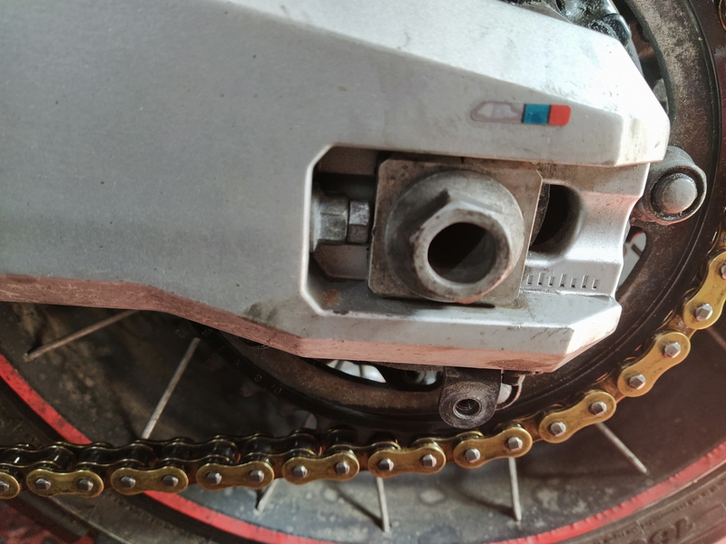

knjiga kaze a i nalepnica ispod sedista koliki treba biti hod lanca
Ovde opet pozivam inzinjere da mi objasne i pokazu kako proveriti hod lanca od 45mm.... ja nisam mogao naci pravilno resenje.
Imedju prednjeg i zadnjeg lancanika gadja se sredina i tu se meri hod lanca sto kod ADV-a nije moguce zbog samog oblika viljuske.
jedino gde se moze meriti je u zadnjem delu blize lancaniku

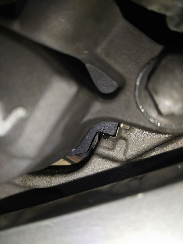

al to ne mogu smatrati nikako za ispravnim jer je daleko od sredine + udari lanac na samo cose
Ceka se odgovor a do tad ostalo je srediti stanje prednjeg tocka, proveriti akmulator, kleme, punjenje, prov. podesenost amortizera i za sam kraj resetovati menjac...... nastavice se.

I na ADV su oznacili tacno mesto merenja ali nece da moze u praksi.
Kada probam u delu gde se jedino moze meriti tad je lanac pa suvise labav na 45mm po mom misljenju.
Viljusku su trebali drugacijeg oblika napraviti da bi se teorija mogla primeniti u praksi, ovako samo ostaje na teoriji i slobodnoj proceni.
1. varijanta skinuti grbu
2. varijanta prelomiti malo uglove
Nisam inzinjer, daleko sam od toga ali ja iskren da budem ne vidim neko drugo resenje vezano za ovu problematiku.
Misljenja sam da se moze srediti kod drugara strugara obradom pa posle na varenje tj ojacavanje sa unutrasnje strane viljuske i farbanje na kraju :aha:

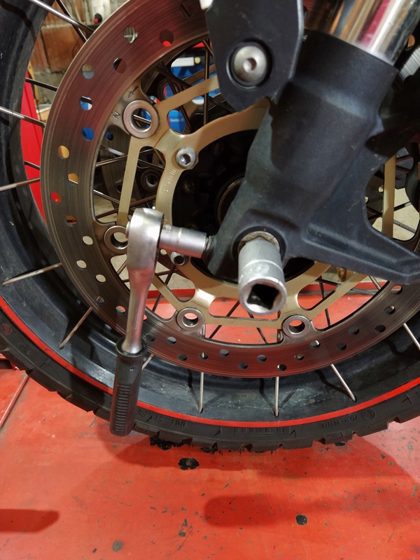

napred provera
suha
sredjeno
moze se montirati
tanko masti
takodjer na telo
45Nm.
bakterija
dobra, punjenje dobro, kleme ok
sa amortizacijom imamo se igrati, postaviti spram potreba
fabricka je dosta na meko...ne biva za asfalt, za off je Ok

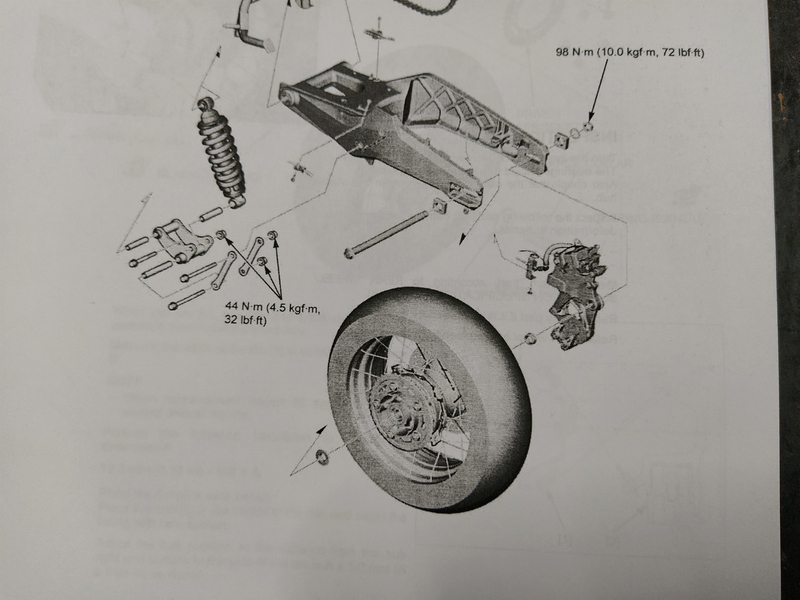

Sile stezanja:
- osovina pr. tocka 74Nm.
- sraf osiguraca osovine 22Nm.
- srafovi pr. koc. klesta 45Nm.
- osovina zad. tocka 98Nm.
- sraf 12 zad. koc. klesta 22Nm.
- sraf 14 zad. koc. klesta 27Nm.
- srafovi P kocnice 31Nm

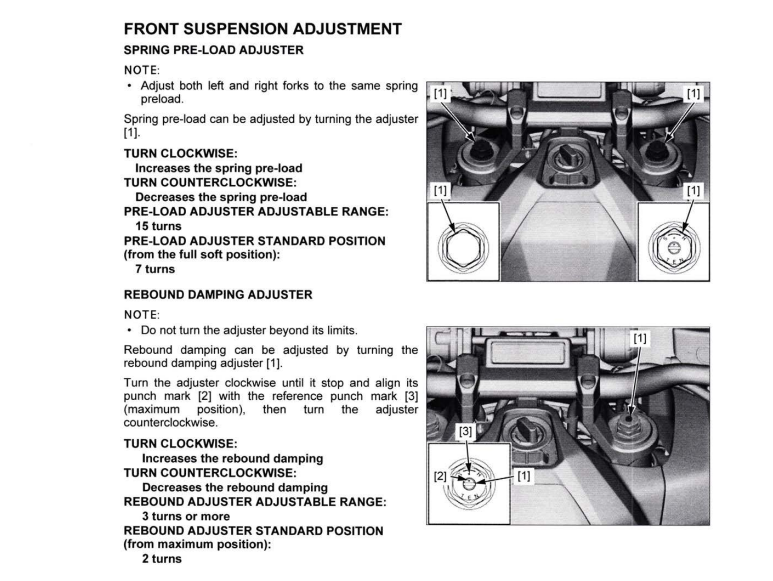

Oslanjanje na X-ADV je podeseno za Off voznju, dosta mekano.
napred je na 7 poziciji, pozadi na 4
Ovakva podesenost jeste dobra za off ali ne i za drumske voznje jer dolazi do manjka stabilnosti kad se naidje na neravnine, posebno udubljenje na cesti.
Napred smo otisli na poziciju 12, pozadi na 7 ..... skroz druga prica je sada u voznji :moto3:

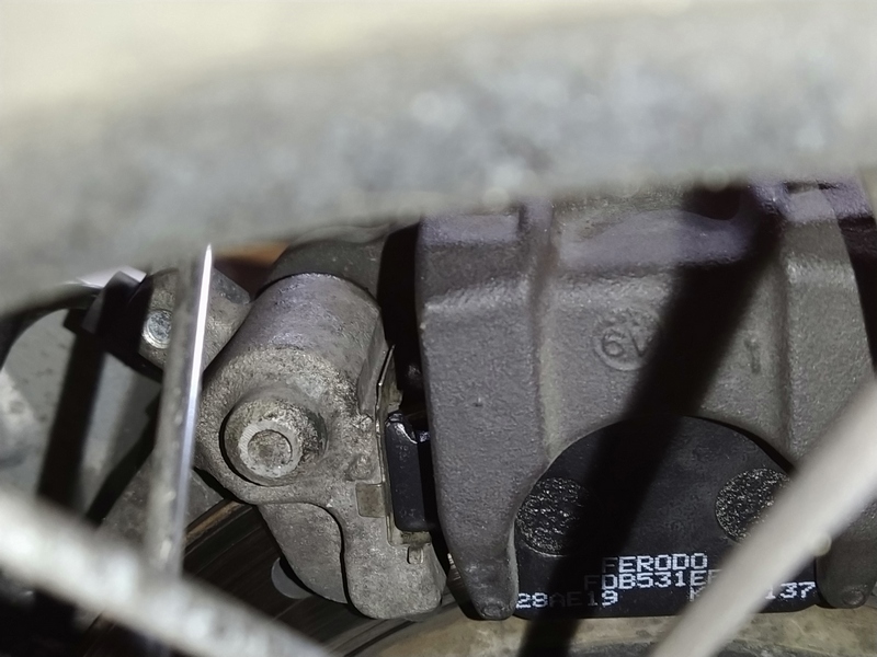

na red idu kocnice

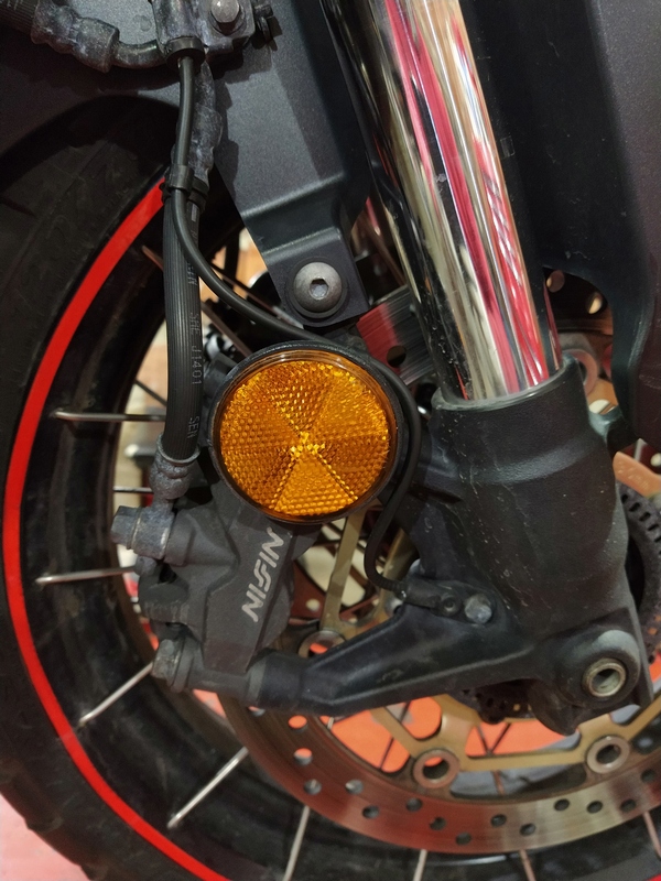

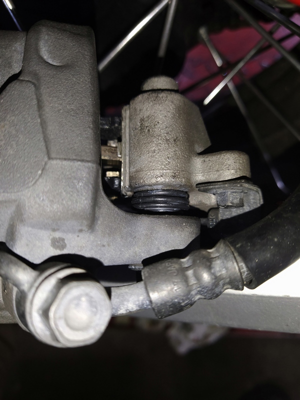

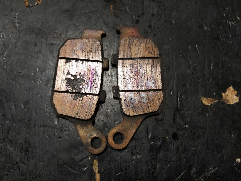

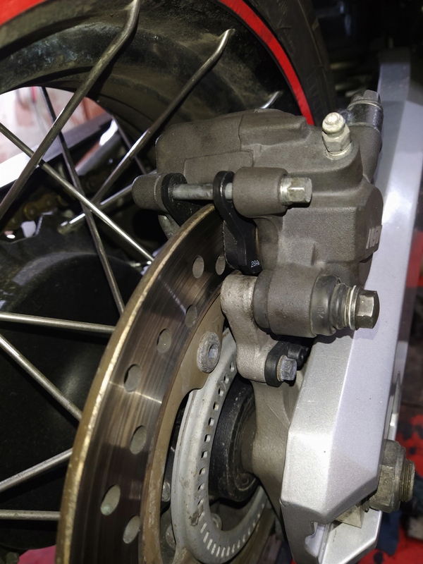

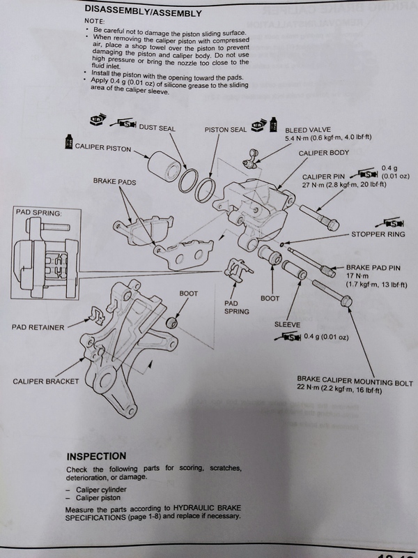

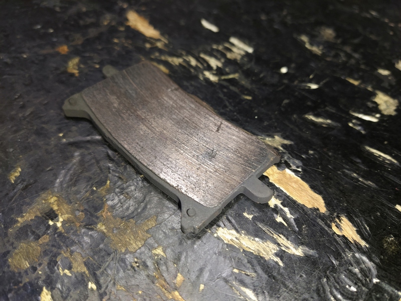

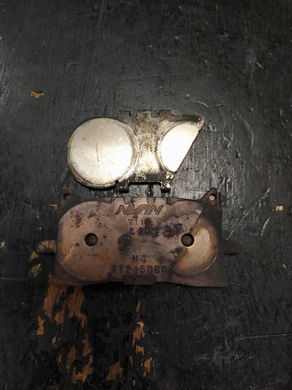

P kocnica vrlo slaba

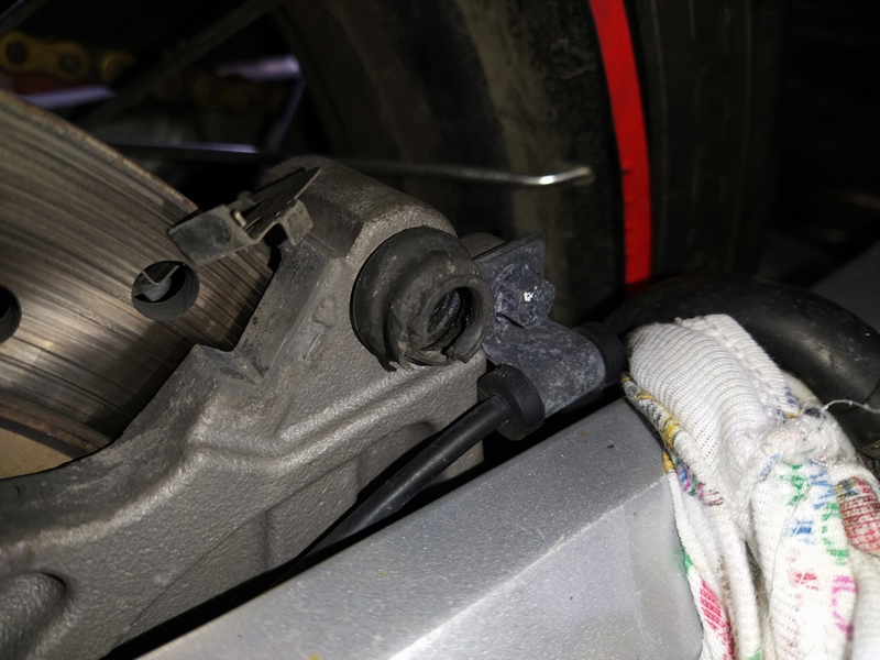

prvo sto primetih je odvojen spaner od osovine tocka
naspanovan je kako ne treba, desna strana
leva strana

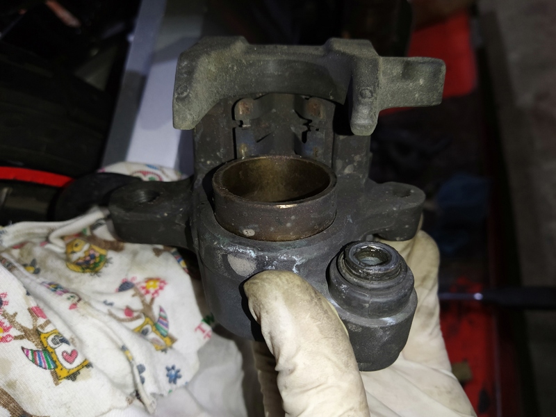

drugo sta primetih je odvijena osvinica zadnjih plocica
zatim
komentara nemam, ide lagano sredjivanje

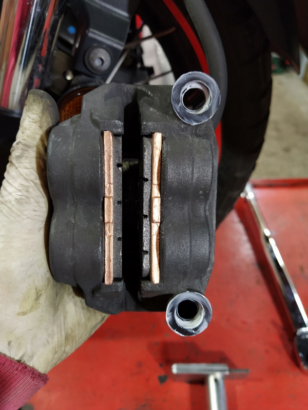

napred
zilet tanka :)

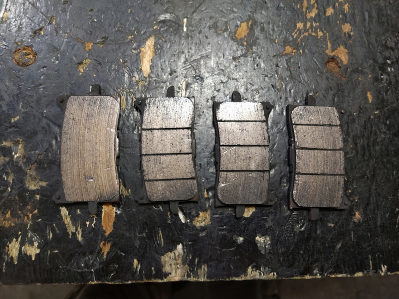

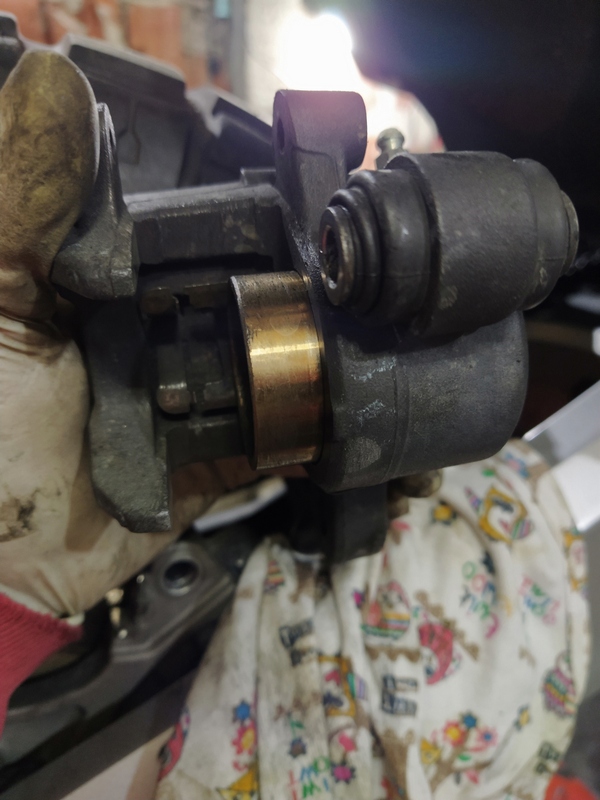

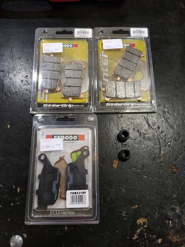

stigle plocice, nasao harmoniku gumicu

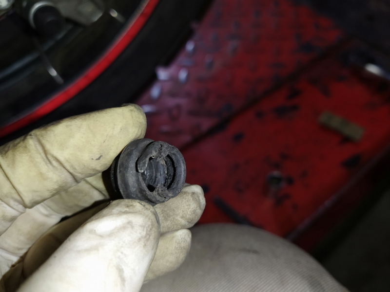

spas pronasao u servisu koji se bavi popravkom kocionog sistema na automobilima
harmonika odgovara od nekog japanskog cetvorotockasa, bemliga kog
u ostalom nije ni bitno, bitno je da odgovara po svim dimenzijama i da je nova
sad jedan detalj gde ne razumem poentu
Prednje plocice imaju lim koji mi se ni malo ne svidja jer ne razumem zasto su jedan kraj ostavili na pola, nakoseno.
To nije dobro, brze ce dovesti do propadanja gumica unutar klesta jer klip ne naleze celom svojom povrsinom. Sto su plocice potrosenije, klip vise izlazi i dovodi do ugibanja jer ne naleze celom povrsinom.
ubaceno, zastiti upusten deo
ne bi valjalo da na vodjici zapekne
srafovi isto
sile stezanja
jer na prednjem bese preterano
namackati, staviti, leglo dupe-nosa
nista ja tu ne bi diro
proveriti obe strane dal su legle dobro
Ovde se neko zajebao kad je montirao klesta pa je zbog toga sjebao harmonika gumicu.
Ne obrati se paznja, guranje srafa na silu i na suvo.... ne biva, pokida bezveze i cao.
prednja
losa
zadnju nisam hteo meriti jer je sama boja jos grdja
napred reseno
pozadi ima naslaga na dnu
delovalo je malo
ne znam na koju foru sve niple za ozracivanje pretegnute a tecnost nije menjana
za pred kraj oko kocnica, niple tanko macnuti kao i gum. poklopce
ne mackam toliko jer mi dosadno, mackanje je zastita od prodora vode
cudo jedno sta moze da uradi kad ode tam di ne treba
ostaje samo da se posle iskoci
Nm. stezanja
prelazim na lanac
posle trece.... vise ne brojim
sad je vec dosta bolje
moze se preci na centriranje/spanovanje tocka/lanca
valja krenuti od 0 pa obe strane jednako
N.m zadnje osovine
dalje

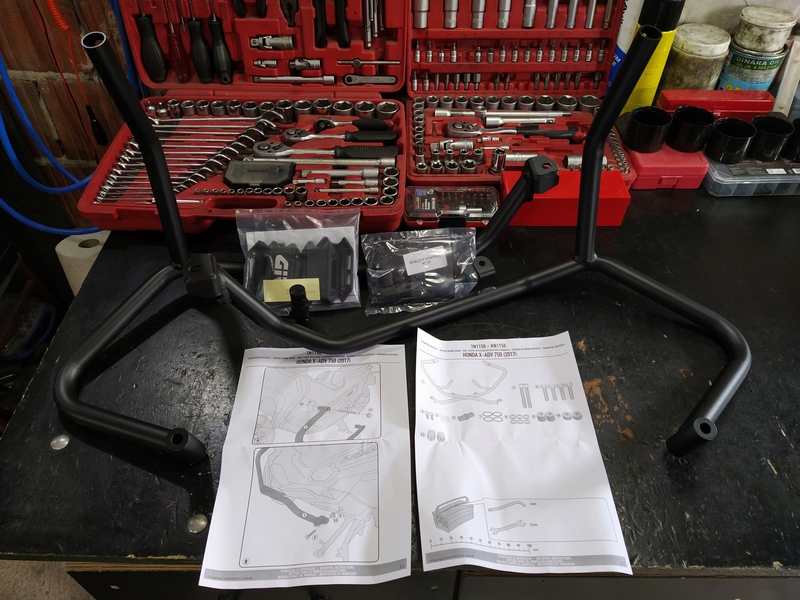

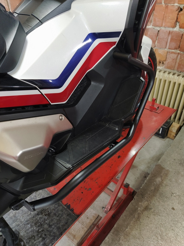

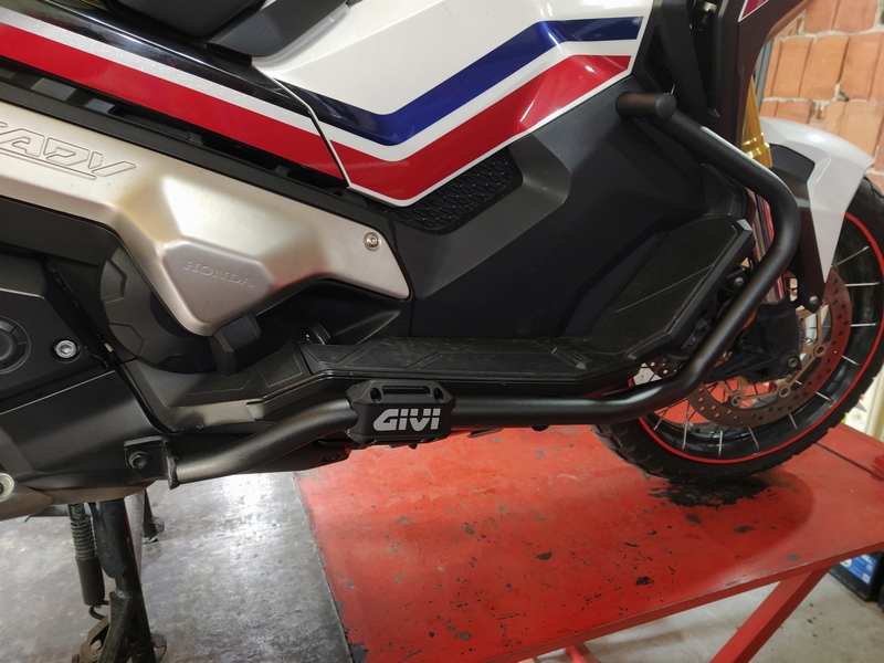

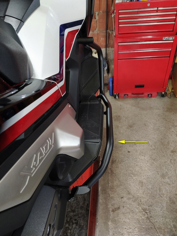

Givi crash bar
ispostovati proceduru montaze i nema frke, laka je
donju stranu zastiti jer treba nekad odviti.... tocak sve direkt baca na srafove
korisna stvar svakako, plastike su paprika skupe
takodjer i plasticnu zastitu staviti
nema tacno odredjeno mesto montaze sto u prevodu znaci
da treba staviti na najistureniji deo crash bara kako bi imalo svrhu

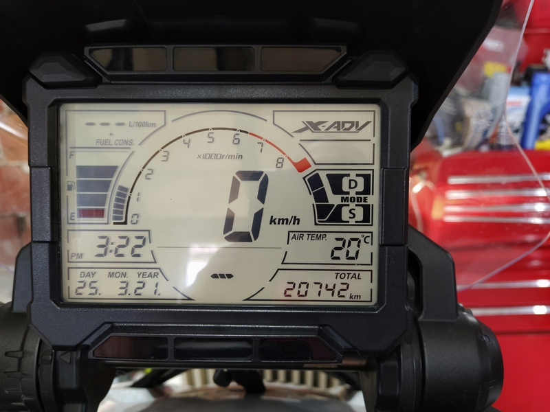

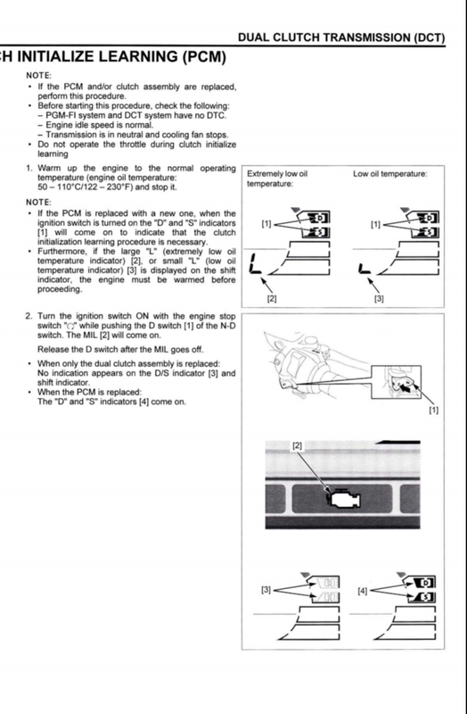

pali, pustaj da se zagreje jer valja menjac resetovati
operacija uspela

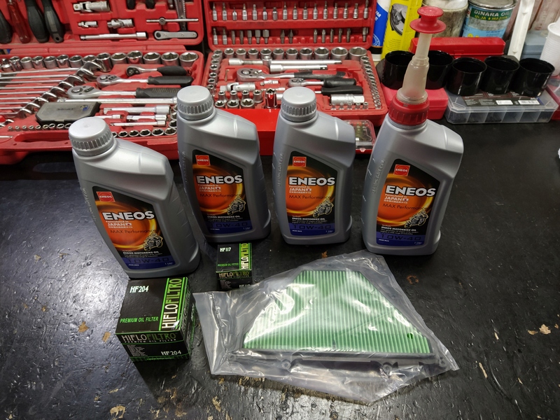

Odma da vam recem da sam samo trebao zameniti ulje u motoru i proveriti kocnice jer je sumnja da su pri kraju. Mlad motor, malo presao, redovno......
Proverio gume, nazad opao pritisak, probao, iskocio.... sve Ok al nije jos finito, bice sutra kad se zameni akumulator jer ni on nije dobar.
srafovi isto
sile stezanja
prednja
losa
napred reseno
delovalo je malo
Nm. stezanja
prelazim na lanac
N.m zadnje osovine

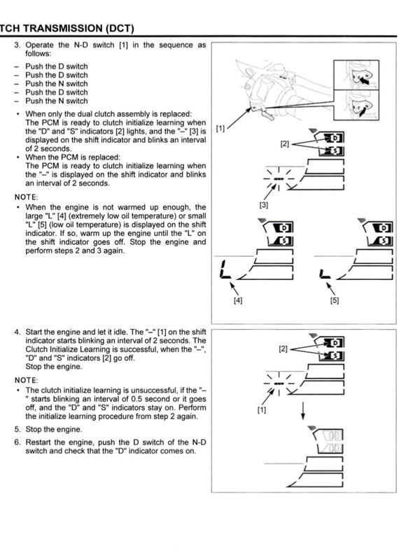

napisa menjac resetovati ??
Sta si tacno mislio pod tim i kako ??? Hvala unapred
  • Integrisan, 9769 postova
  • Lokacija: Beograd - M.M.Lug
  • Motocikl: Peugeot Satelis250 ...... Honda NC750XD
DCT automatski menjac prvi je dobio VFR, Integra, NC, CTX, Afrika, Forza, GW
Resetovanje ili ti ucenje menjaca moze se uraditi putem dijagnostike ili rucno, svakako pozeljno je uraditi pocetkom sezone, 1 do 2 puta godisnje.
procedura je laka
procedura je laka
Odlicno ! Hvala :)
