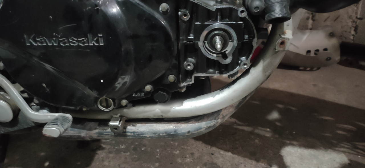

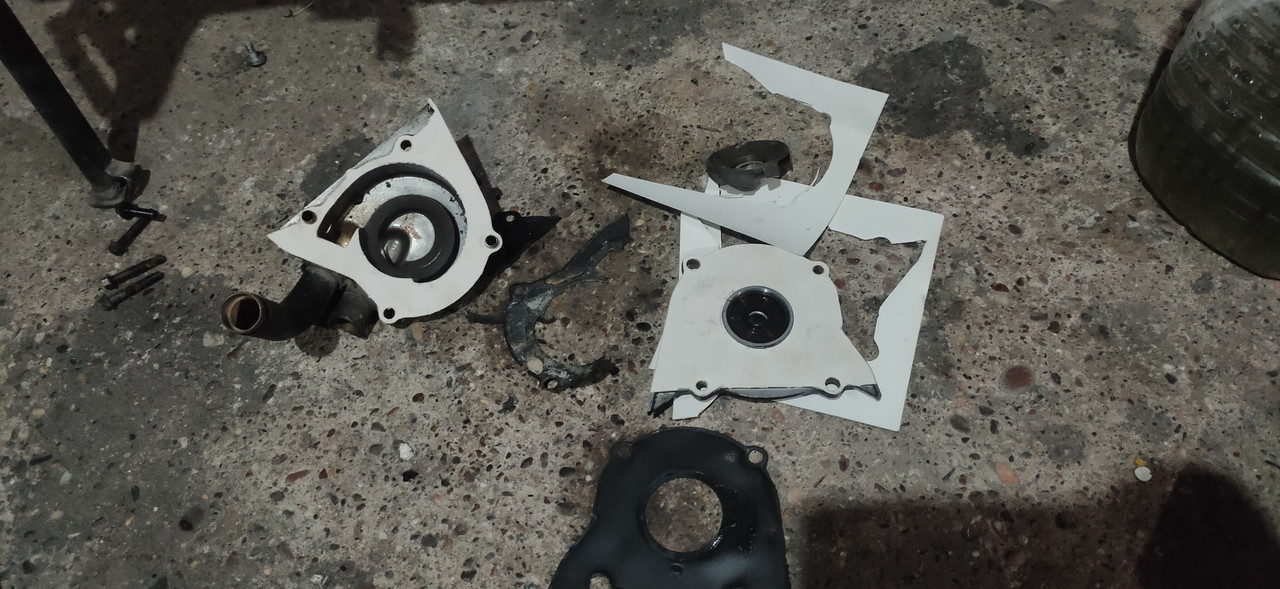

VLAD81 2352 Napisano Octobar 22, 2024 Drug član, 558 postova Lokacija: Loznica Motocikl: Kawasaki kle 500 Prijavi odgovor kao problematičan Prošli vikend, posle jedne solidne vožnje, primetim da se malo smanjio nivo ulja. Pogledam karter, ima ulja sa donje strane. Proverim šraf, dobar. Ispod vodene pumpe, ima ulja. Obrišem sve pa gas. Ponovo proverim, ima ispod dekle vodene pumpe. Semering ili dihtung? Ispustim ulje, rashladnu tečnost i skidanje vodene pumpe. Kako me je problem iznenadio(kao da to može da se predvidi) a još subota popodne nisam imao ništa pripremljeno. Na moju sreću, semerinzi su bili dobri. Problem u dihtungu. Ništa, napraviću drugi od prešpana. Kreće "kuckanje". Rezultat je Ok. Namažem dobro dihtunge i kreće montaža nazad. Lagano, unakrst, uputstvo kaže 11Nm,idem na 10. Nešto mi bi čudno i u sledećem trenutku ce ču krc. Kroz glavu mi prođe, daj Bože da je kičma. Ali nije. Puko šraf, zalomio se. Au. Uzmem onaj komad što je ispao, merim, 5,5 mm i neki čudan navoj. Colovni neki sigurno. Gde to naći sad. Već ključam a sutradan planirao vožnju. Sreća pogledah u katalog delova. Knjiga kaže da je taj 6*35. Onda nije colovni. Skidaj sve. I stvarno. Standard milimetarski navoj. I onaj zalomljeni komad se lako odvrnu. Sreći nema kraja. Pretumbam po garaži i nađem od nekog fiat punta da odgovara, i dimenzijom i kvalitetom. Onaj nesrećnik se toliko istegao i otanjio da nije ni čudo što je pukao. Ponovo napravio dihtunge, stegao, vratio ulje i antifriz, pali i vozi. Sutradan do Sarajeva i nazad bez problema. Kada budem u prilici da obezbedim semeringe zameniću i sve šrafove, preventivno. I još nešto, ko ne zna, tri šrafa su 6*35 a jedan, gornji levi, je 6*30. I ne, nisam ih pomešao, nije to bio razlog pucanja. Meni je pukao donji levi. 5 Citat Podeli ovaj odgovor sa prijateljima Link to post Share on other sites More sharing options...
