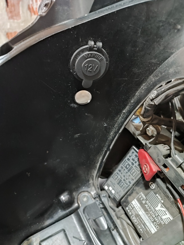

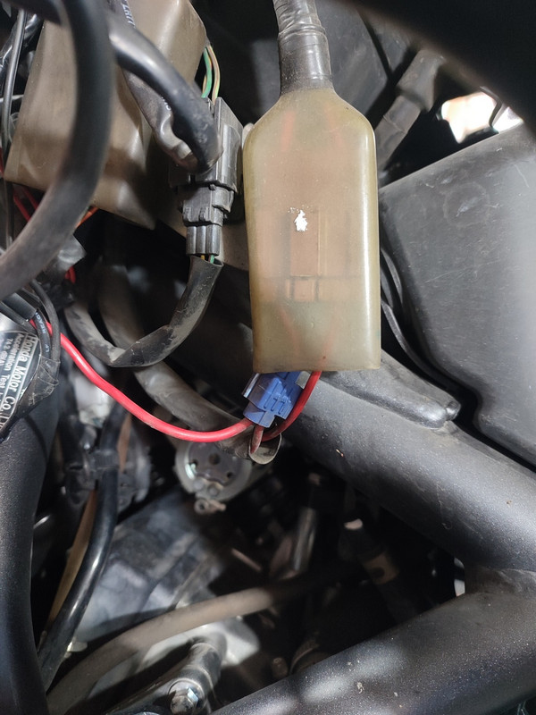

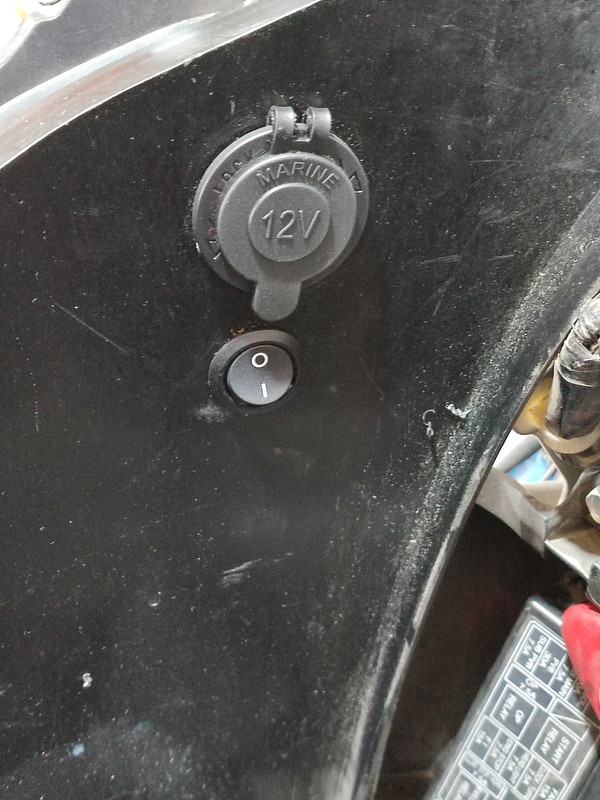

Yanco 3215 Napisano April 14, 2024 Slow rider, 1000 postova Lokacija: Kragujevac Motocikl: Honda NX500 2026, BMW K75 1986, Peugeot Django 2018, Tomos automatik A35 ML 1987 Prijavi odgovor kao problematičan Ne nadjoh na verziji od 2021 onaj dzek za gadgete što imaju starije verzije. Zna li neko gde se nalazi? Citat Podeli ovaj odgovor sa prijateljima Link to post Share on other sites More sharing options...
Satelis 17703 Napisano April 14, 2024 Integrisan, 9756 postova Lokacija: Beograd - M.M.Lug Motocikl: Peugeot Satelis250 ...... Honda NC750XD Prijavi odgovor kao problematičan Pisano Janko u temi o tom modelu. Citat Podeli ovaj odgovor sa prijateljima Link to post Share on other sites More sharing options...

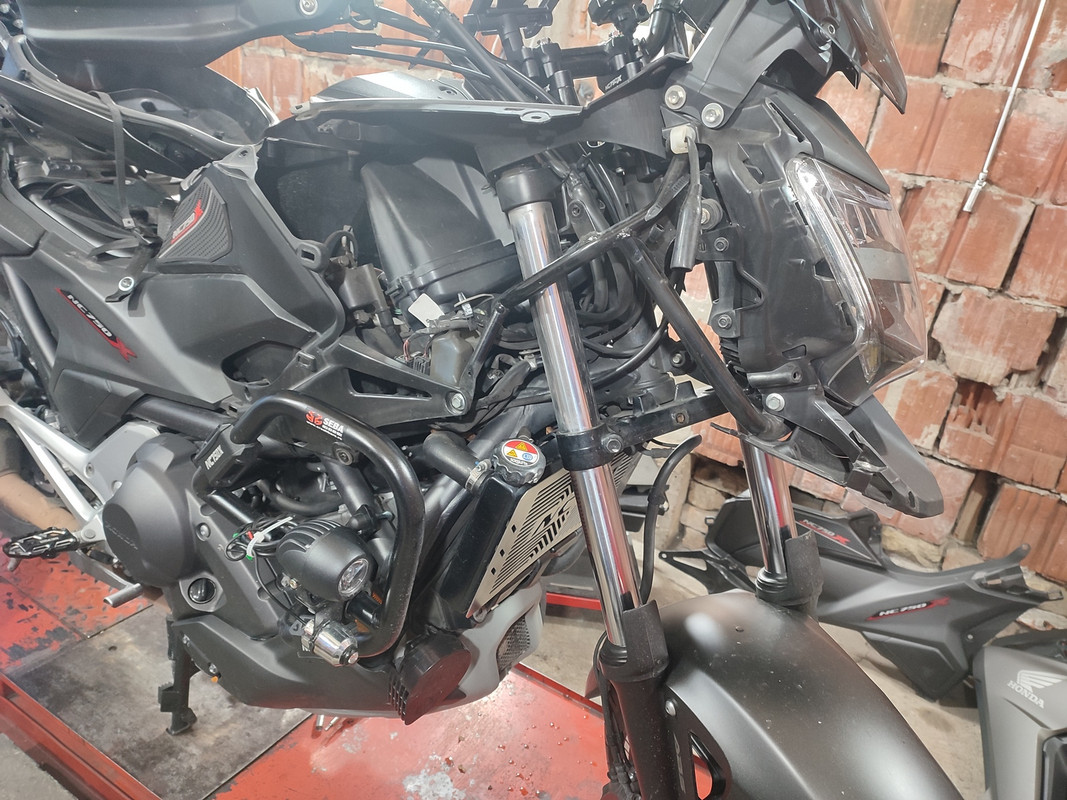

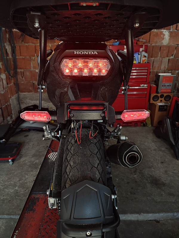

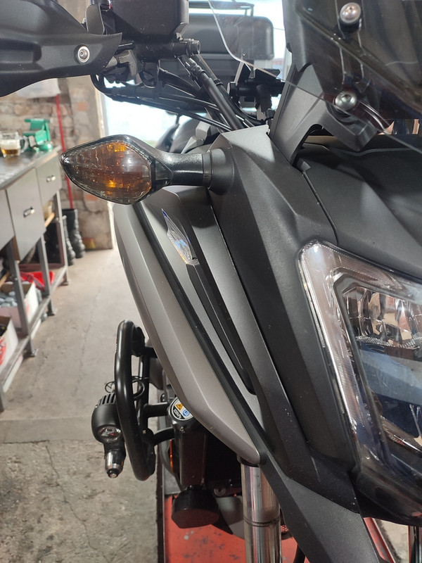

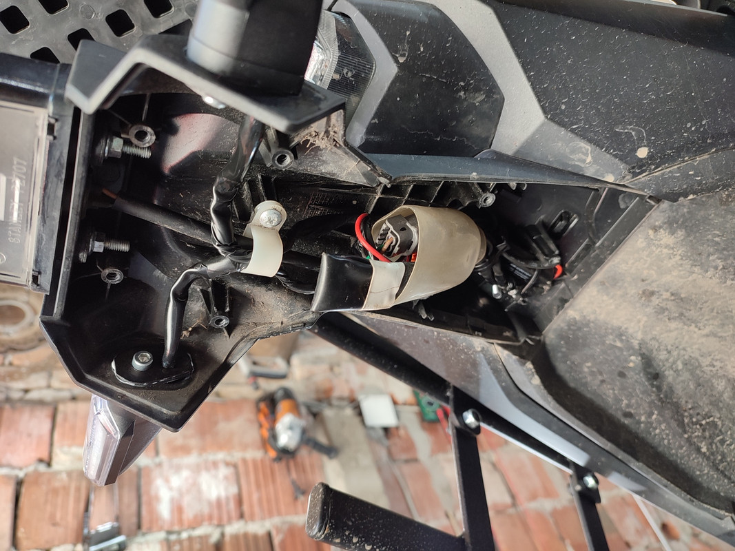

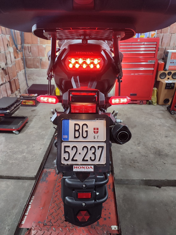

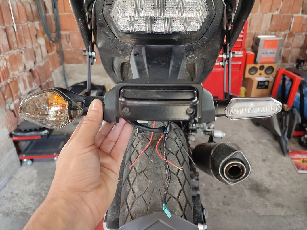

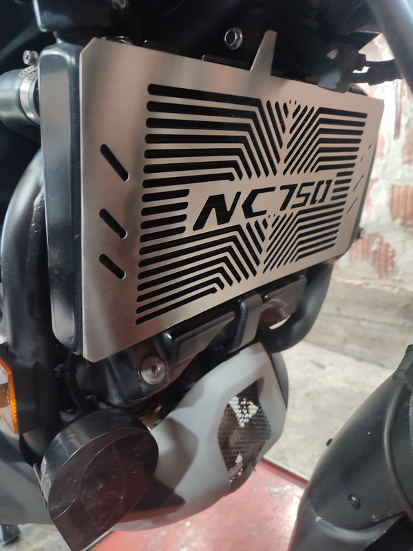

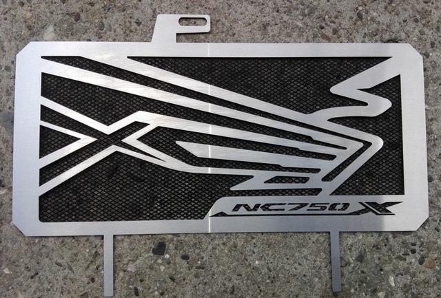

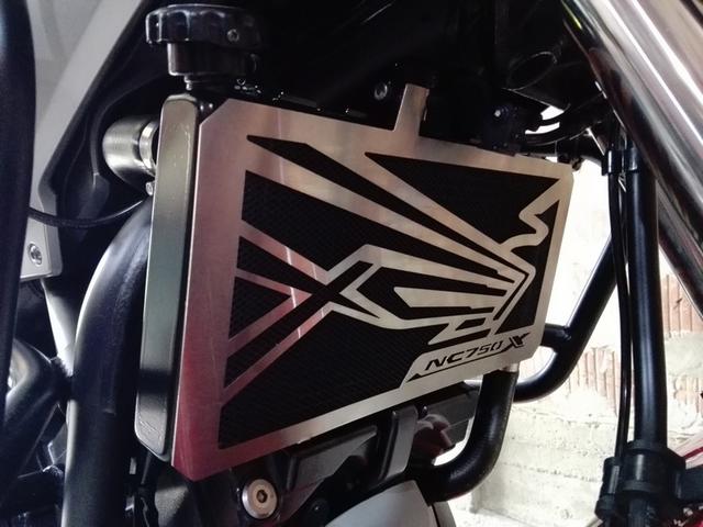

Satelis 17703 Napisano April 14, 2024 Integrisan, 9756 postova Lokacija: Beograd - M.M.Lug Motocikl: Peugeot Satelis250 ...... Honda NC750XD Prijavi odgovor kao problematičan Posto je vremena malo ostalo za taj dan krecem od manje bitnih stvari. stitnik hladnjaka Kad se samo setim pre jedno 6 godina kad sam sebi pravio stitnik hladnjaka kakva se prasina podigla. Dal je to pametno, dal ce imati hladjenje, nece imati hladjenje leti, ima nema sanse da stigne nesto gore posto je visoko hladnjak..... eto danas ga gotovo svaki NC ima. podsecanja radi isti stitnik danas dani brani Srecku je vec stigao bajk sa uticnicom u "gepeku" ovako nikad al bas nikad ne treba biti povezano rasturiti obe strane pa polako resavati jedno po jedno glavne maglenke ce se aktivirati preko prekidaca Plan je da se maglenci pale na zasebni prekidac. Dodatne male ledice, poziciono svetlo beli led u migavcima i crveni led takodje u migavcima pozadi da se pali nakon datog kontakta sa opcijom da segasi na prekidac koji je biti u bunkeru za kacigu. Kad se skine kontakt nista ne sme raditi bez obzira da li je ostalo ukljuceno na On na prekidacu. tako i bi.... male ledice i svetlo poziciono mocice da se gasi i pali nezavisno sto znaci da se mora praviti nova instalacija pozicione svetlo mora imati svoje napajanje leva mala ledica ne da radi, morace se zameniti provlacenje nazad Sad nazad izgleda lepse i bolje nego sto je bilo, poziciono svetlo i migavac vidi se odlicno preko dana. Svetli crveno na datom kontaktu, cim se da migavac gasi se poziciono svetlo i krece migavac raditi 'trkac" od unutrasnjeg dela ka spoljnom. Trebalo bi zameniti atumat migavca za led ali moze i ovako ostati jer migavci imaju u sebi elektronku koja dobro pega situaciju, nece raditi ubzano migavci vec normalno a na tabli ce se prikazivati kao da rade ubrzano spakovati na svoje mesto preci na alarm pa na kamere lepak nije dovoljan, mora se usrafiti instalacija sva mora tu doc obe kamere zakrenuti, sljakenzi bite pun klinac zica ka da Nista dirano nije prelazim konacno na prednje migavce nekad sad fino polino 12 1 Citat Podeli ovaj odgovor sa prijateljima Link to post Share on other sites More sharing options...
