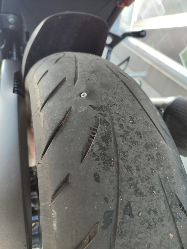

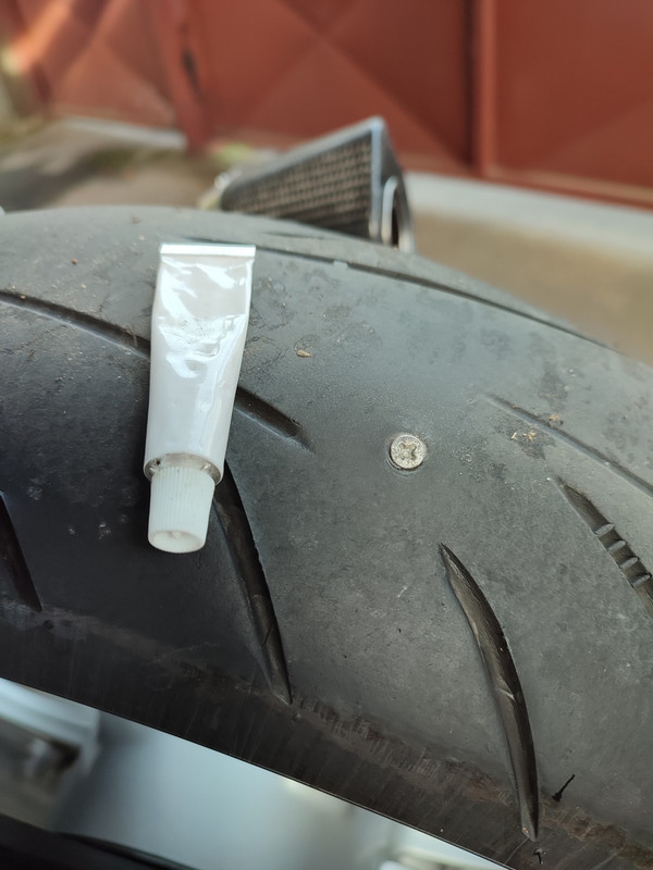

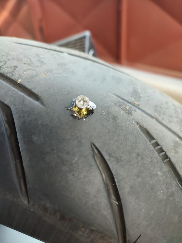

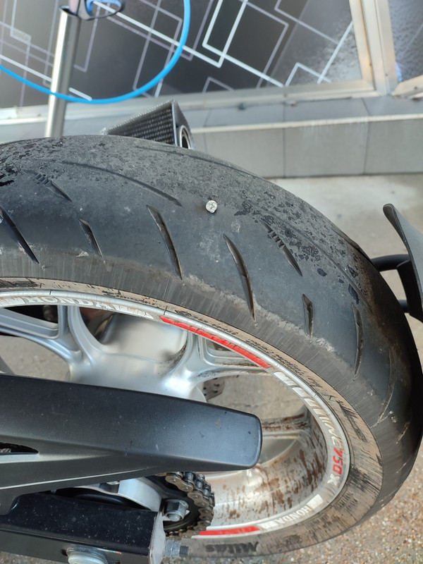

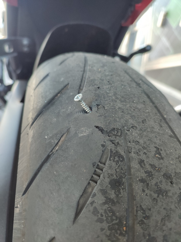

Satelis 17693 Napisano Novembar 4, 2023 Integrisan, 9754 postova Lokacija: Beograd - M.M.Lug Motocikl: Peugeot Satelis250 ...... Honda NC750XD Prijavi odgovor kao problematičan Prosli vikend drugaru bese rodjendan. Skupili se i omlatili prasetinu kod Baralica (ne smem kacim sliku, ima odma da ogladnim). prosao kamenje kakvo hoces i neces da bi sutradan do perione nabo nema vadjenja u toj situaciji zaviti do kraja oprao gospodju, spremiti sintelan lepak odviti, namackati u krug pa zaviti do kraja Krpiti gumu necu jer je i onako odsvirala svoje, 17K je pretrcala do sad, kliza ..... vozim ovako dok ne zamenim opanci (uskoro). Eto da znate sta da radite ako muka zadesi na putu, valjalo bi imati neki hol srafic, malo lepka i srafciger.... resen problem za cas, bolje nego crva gurati. 9 1 Citat Podeli ovaj odgovor sa prijateljima Link to post Share on other sites More sharing options...

Limeni67 364 Napisano Novembar 5, 2023 (promenjeno) Svrati ponekad, 300 postova Lokacija: Mostar, BiH Motocikl: Honda NC 750X Prijavi odgovor kao problematičan Ovog ljeta spasili smo prijatelja na yamahi fjr sa ovim silikonskim sarafima koje @ZEMZEM spominje. Provjereno rade posao. Dobro kaže majstor Dare sa crvom je belaj. Promenio Novembar 5, 2023 član Limeni67 1 Citat Podeli ovaj odgovor sa prijateljima Link to post Share on other sites More sharing options...
Satelis 17693 Napisano Novembar 5, 2023 Integrisan, 9754 postova Lokacija: Beograd - M.M.Lug Motocikl: Peugeot Satelis250 ...... Honda NC750XD Prijavi odgovor kao problematičan Kad je stara guma ondak radis kako se zadesi situacija, može holsrafic sa lepkom, može i varijanta sa Alia (imam nekoliko komada) a može i crvić....sve može, nije bitno. Kad je nova guma, malo presla....greota je gurati crva jer fino razgrne žičano jezgro. Ondak, nakon vulkaniziranja može se desiti da guma trese što se da osetiti na autoputu (poskakuje). Tad je pametnije resiti bez crva pa na vulkaniziranje i ende. Dado Jos jedan set kotrljace se mitaske pa posle prelazim na metzeler. Imam onu Mi pumpu na baterije koju stalno nosim sa sobom tako da ti uticnica za kompresor ne treba. Ako pak neko resi da stavi utičnicu za tu namenu....slobodno malo deblje žice i osigurac od 20-30A. 1 1 Citat Podeli ovaj odgovor sa prijateljima Link to post Share on other sites More sharing options...
