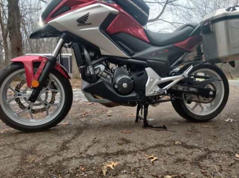

Kadezi 1466 Napisano Decembar 17, 2021 Svrati ponekad, 286 postova Lokacija: Zemun, Srbija, Jugoslavija Motocikl: LoreNCo - Honda NC750XD Prijavi odgovor kao problematičan Upravo dosao iz Honde na Novom Beogradu i pazario centralni stender za Honda NC 750xd 2021. Cena 9298,38 dinara. Ima jos komada na stanju, ako nekome treba. Kaze prodavac da su narucili vise komada jer kubure sa variocima i dosta se ceka na proizvodnju i isporuku delova. 4 Citat Podeli ovaj odgovor sa prijateljima Link to post Share on other sites More sharing options...
Ferty_ 572 Napisano Decembar 17, 2021 (promenjeno) Drug član, 1063 postova Lokacija: Beograd Motocikl: Honda NC750XD Prijavi odgovor kao problematičan Haha kukuuu... Meni nikad nisu rekli cifru ispod 20k. Samo da li paše sa verzije 21 na ranija godista? Promenjena je visina, kraci stender. P.S. Ako mozes uslikaj posle montaze da vidim da li su promenili ista Promenio Decembar 17, 2021 član Ferty_ 1 Citat Podeli ovaj odgovor sa prijateljima Link to post Share on other sites More sharing options...
MF 4937 Napisano Decembar 17, 2021 Drug član, 389 postova Lokacija: Beograd Motocikl: Honda NC 750 XA, Yamaha BT 1100 Prijavi odgovor kao problematičan Neleteo na dobru cenu kao i ja za nosač za kofer....Послато са SM-N975F помоћу Тапатока 1 1 Citat Podeli ovaj odgovor sa prijateljima Link to post Share on other sites More sharing options...
Kadezi 1466 Napisano Decembar 17, 2021 Svrati ponekad, 286 postova Lokacija: Zemun, Srbija, Jugoslavija Motocikl: LoreNCo - Honda NC750XD Prijavi odgovor kao problematičan @Ferty_ mozda imaju i za prethodne verzije. Svakako treba pitati. Ja sam prodavca, kada sam preuzimao stender za moj motor, generalno pitao da li ih ima jos na stanju i on je rekao da ih ima. Kada sam kupio motor pre par meseci od prodavca sam dobio katalog i cenovnik dodatne opreme gde je pisalo da taj stender kosta 100 eura ali da mora da se ceka i da ocekuju isporuku u decembru. Gledajuci po raznim prodavnicama i sajtovima nigde nisam uspeo da nadjem jeftinije od 150 eura pa mi ne bi tesko da sacekam. I docekam. Popunio sam na sajtu Honde zahtev za poručivanje rezervnih delova i naveo sta mi treba. Juce me zove covek iz Honde i kaze da ima na stanju i da je cena oko 9.000 dinara. U katalogu pise 100 eur, tako da se nisam previse bunio. Sto se tice kompatibilnosti evo par slika i broj artikla: 08M70-MKW-D00. 2 1 Citat Podeli ovaj odgovor sa prijateljima Link to post Share on other sites More sharing options...
Ferty_ 572 Napisano Decembar 17, 2021 Drug član, 1063 postova Lokacija: Beograd Motocikl: Honda NC750XD Prijavi odgovor kao problematičan Hvala za informacije @Kadezi Spomenuh samo do sada koju sam cenu dobijao. Svakako hondin mi nikad nije igrao ulogu zbog neslaganja sa SW lopatom. Nisam zeleo nista da seckam. Inace hondin ima jako los ugao iliti skoro pod 90° (nesigurno stoji, lako se prevali napred) pa me zanima da li su makar to doradili. SW stender ima puno bolji ugao, a ovaj moj mislim da ima jos bolji. Elem...obecao sam @Satelis fotku granicnika. Šnela sa one strane namestena da u nju udari stopica na stenderu. Prosto i bez ikakvih varenja i peripetija, lako podesivo, montazno demontazno. Bice ovo dobro Citat Podeli ovaj odgovor sa prijateljima Link to post Share on other sites More sharing options...
Satelis 17706 Napisano Decembar 17, 2021 Integrisan, 9757 postova Lokacija: Beograd - M.M.Lug Motocikl: Peugeot Satelis250 ...... Honda NC750XD Prijavi odgovor kao problematičan Pre sat vremena, Ferty_ je napisao: Samo da li paše sa verzije 21 na ranija godista? Promenjena je visina, kraci stender. Jeste promenjeno, novi model nosi kraci stender. Sa strog na novi model NC-a moze, teze ide dizanje nego inače i zadnji tocak vise ode u vis. obratno, sa novog na stari model nemere moc, zadnji tocak ostaje na zemlji 1 1 Citat Podeli ovaj odgovor sa prijateljima Link to post Share on other sites More sharing options...

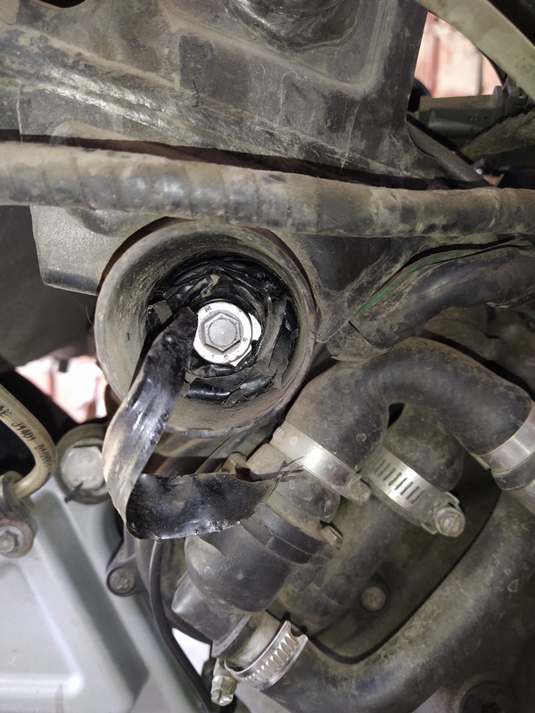

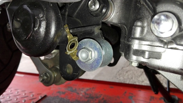

Satelis 17706 Napisano Decembar 17, 2021 Integrisan, 9757 postova Lokacija: Beograd - M.M.Lug Motocikl: Peugeot Satelis250 ...... Honda NC750XD Prijavi odgovor kao problematičan Ferty Nisam skontao o sta se nasloni/udari granicnik stendera kad ga skines sa istog, ne vidim drugu stranu na slici? Jos jedan detalj, selnu običnu zameni za selnu koja je na početku sabirne cevi. Istu takvu imas u Top Autu kod Kluza u raznim veličinama. Citat Podeli ovaj odgovor sa prijateljima Link to post Share on other sites More sharing options...
Ferty_ 572 Napisano Decembar 17, 2021 Drug član, 1063 postova Lokacija: Beograd Motocikl: Honda NC750XD Prijavi odgovor kao problematičan Sad je jasnije nadam se. Puno je detalja na fotki. Umesto selne tu inace na originalu stoji trougao koji zaustavlja stender u najvisoj tacki. Selna glumi taj trougao. Promenio bi selnu zbog materijala? Imam set ovih obicnih pa ce biti sigurno neka celicna masivnija. Ove znaju da oksidiraju pa malo popuste, oblajznu. Citat Podeli ovaj odgovor sa prijateljima Link to post Share on other sites More sharing options...
Satelis 17706 Napisano Decembar 17, 2021 Integrisan, 9757 postova Lokacija: Beograd - M.M.Lug Motocikl: Peugeot Satelis250 ...... Honda NC750XD Prijavi odgovor kao problematičan Aha sad mi je jasno, selna je graničnik.... ima bolje resenje. Dok mi Robert nije napravio sabirnu cev kako treba, graničnik stendera bilo mi je parče gume obmotano sa leve strane oko cevke stendera (vidi sliku) tako da se taj deo nasloni na nosac fuzastera suvozača sa donje strane. Gotovo je sve neprimetno, crna guma, crne vezice na crnome stenderu Federi su jaki, dobro zvekne pri spustanju kad je metal na metal al to vise manje, nije toliko bitno. Kad je izduvni sistem u pitanju, ne biva da se grana dodiruje sa šasijom zbog prenosa vibracija, neminovne su. To se sad kod tebe dešava putem selne-stendera. otud grana ima gumu u nosaču malo pre izlaza za čunak, iza šrafa kao sto ima jos jednu gumu preko bolcne di ide šraf čunka E sad, tebi kako god volja. 1 Citat Podeli ovaj odgovor sa prijateljima Link to post Share on other sites More sharing options...
Ferty_ 572 Napisano Decembar 17, 2021 (promenjeno) Drug član, 1063 postova Lokacija: Beograd Motocikl: Honda NC750XD Prijavi odgovor kao problematičan Shvatam. Tacno to sam gledao gde sta da namotam. Najbolje resenje mi je na centralnoj najdonjoj cevki stendera da parce gume zadenem i ona ce tacno sa donje strane da se naslanja na deo rama koji nosi zadnje oslanjanje, onu kao kocku. Naravno ovo moje moze da zveci, a gumu nisam smeo staviti na vrh jer kontam selna ce biti jako vrela pa je moze istopiti. Inace mislim da nema frke nigde oko hoda oslanjanja i izduva nego je lanac jako blizu (2cm) stenderu i u toku voznje ce da drlja po njemu. Zato mi je ovo sad test faza pa kad vidim posle ponasanja u voznji, ako je ok visina bice neko konacno resenje. Mogu cak i da stavim diht masu na selnu pa nece da zveci, a trpi 300c ili parce plute. Za sad sa ovim mogu da podesavam visinu. Videcemo cim ogreje pa isteram krug Promenio Decembar 18, 2021 član Ferty_ Citat Podeli ovaj odgovor sa prijateljima Link to post Share on other sites More sharing options...
