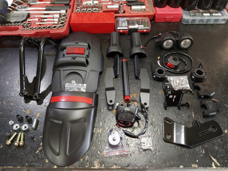

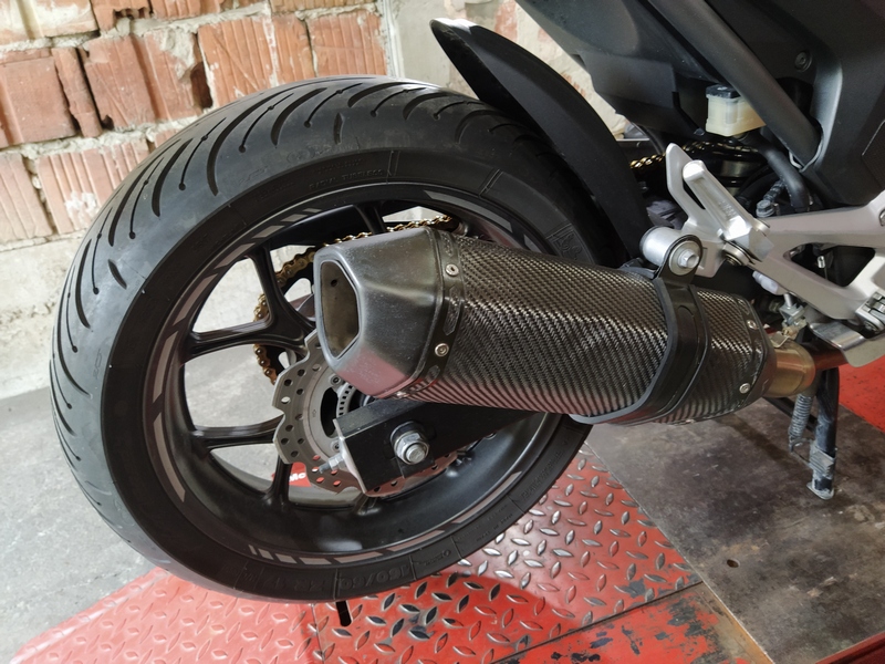

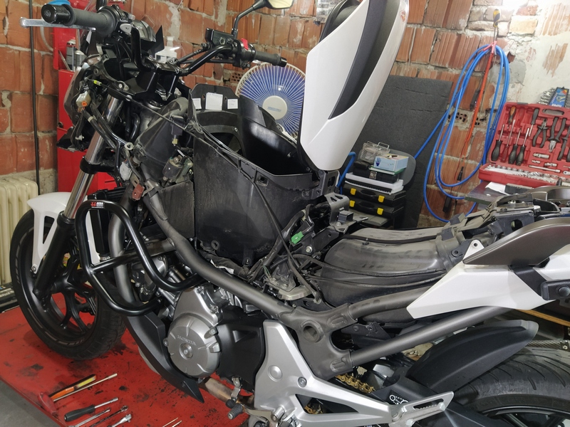

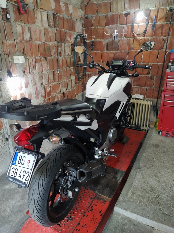

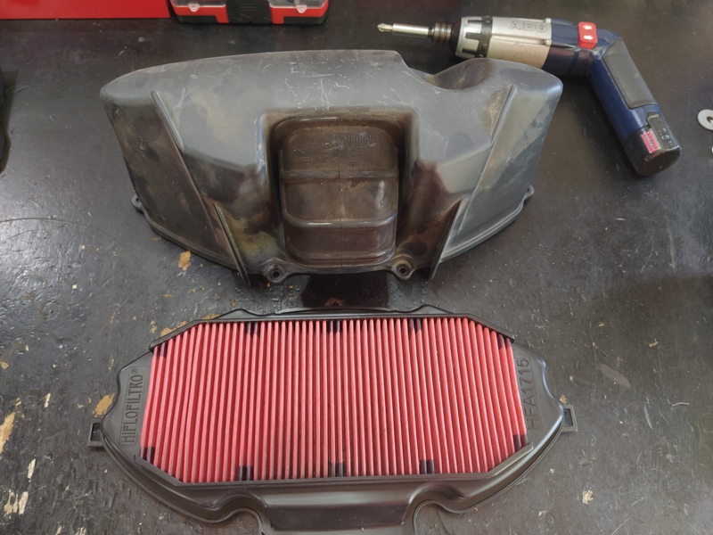

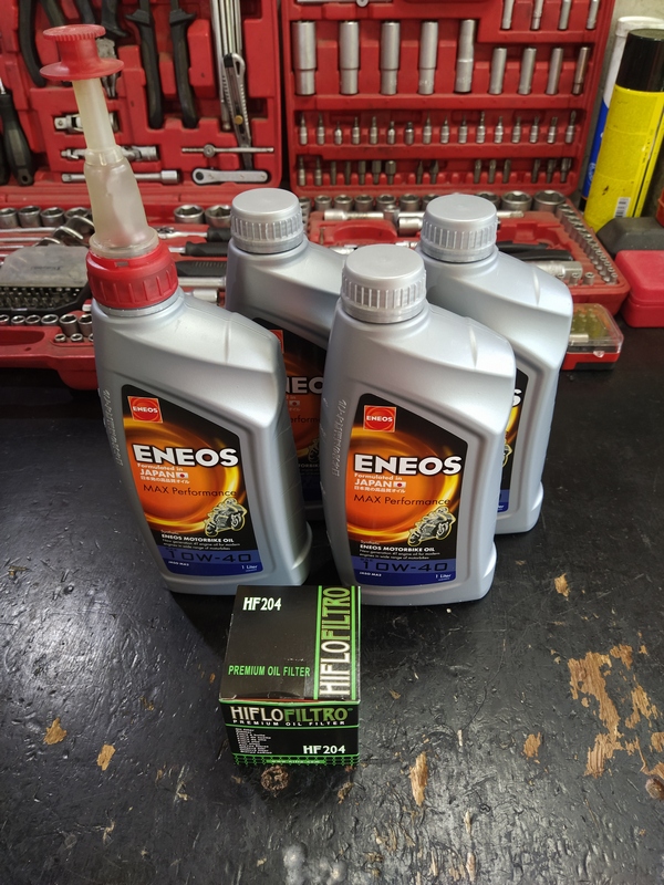

Jedan "stari" beli
kod nas je kupljen
odlican zvuk

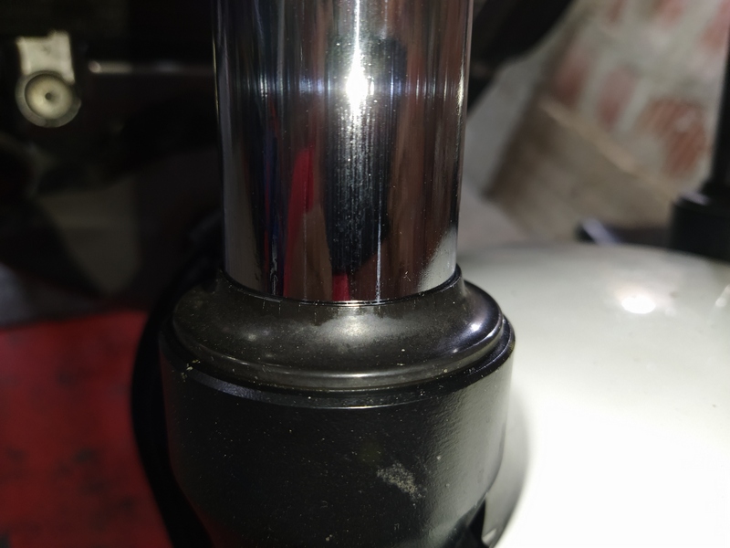

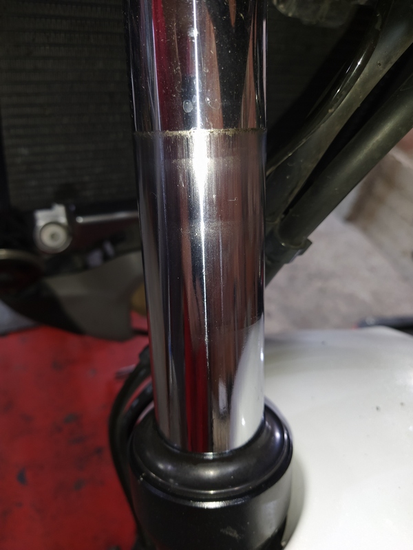

za razliku od amortizacije, ulje je sislo do pola cizme
jos malo i bojim se da ce stradati prednja kocnica

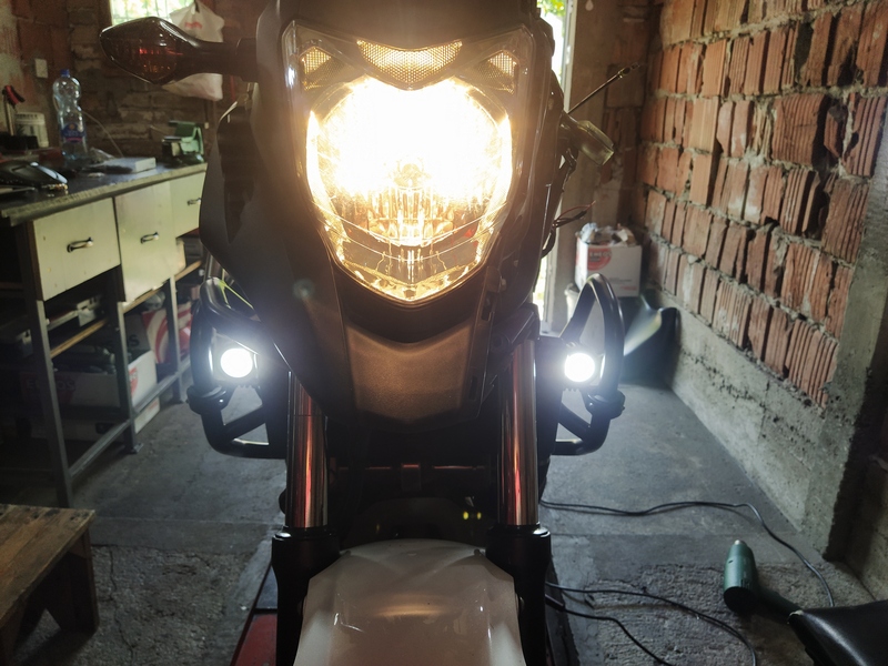

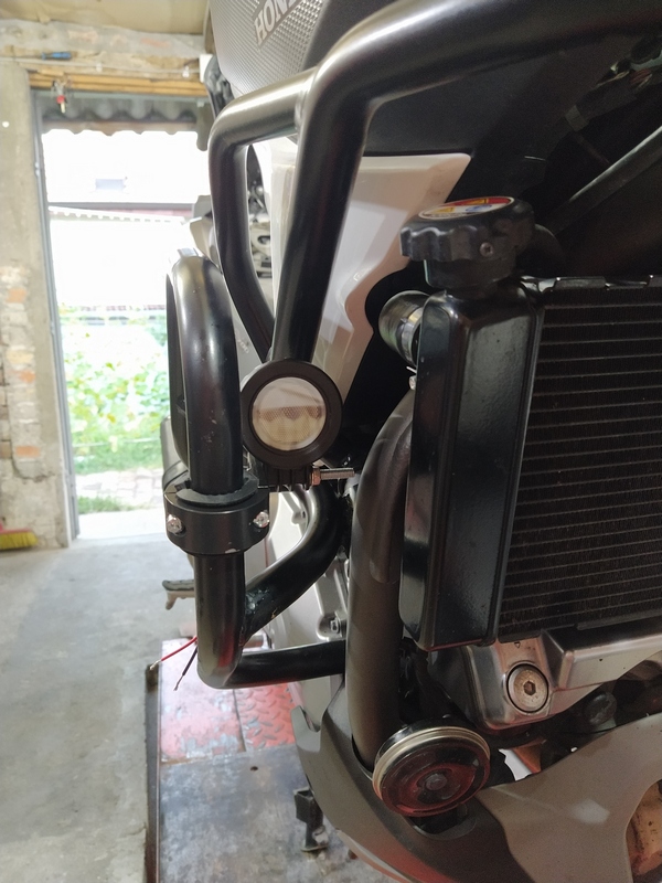

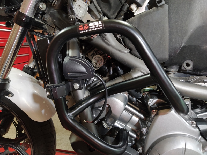

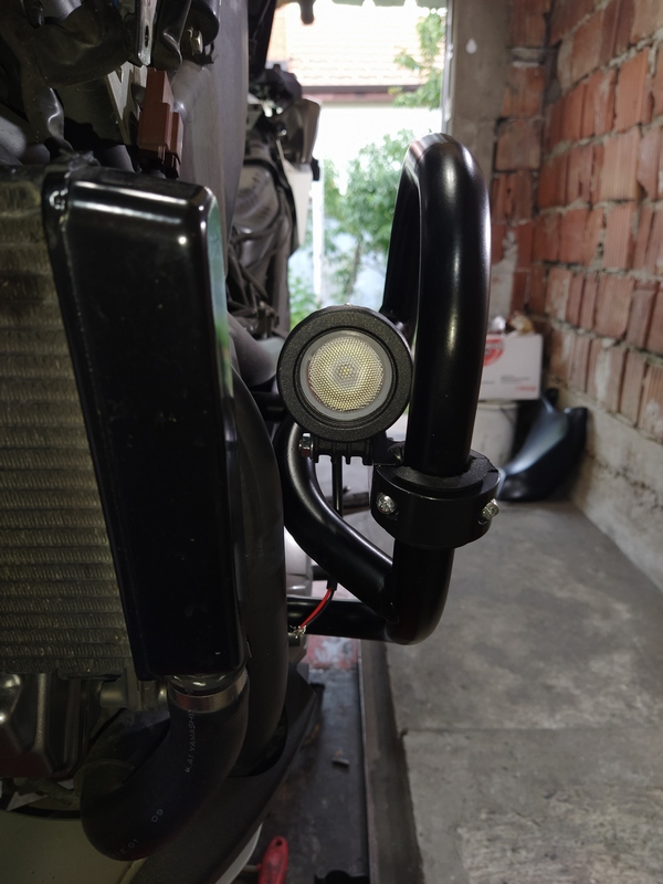

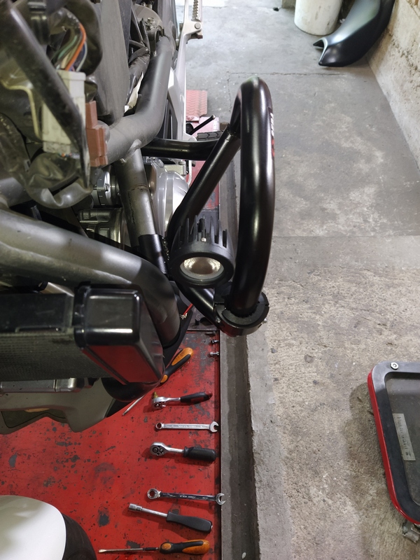

treba udenuti
dobra pozicija
ususkana, ne smeta nicemu

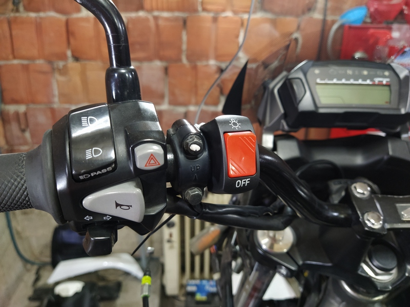

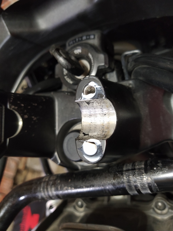

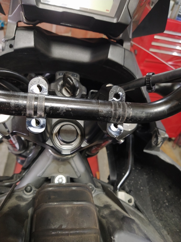

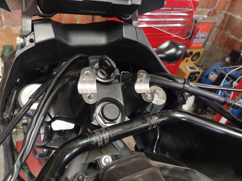

podizac kormana

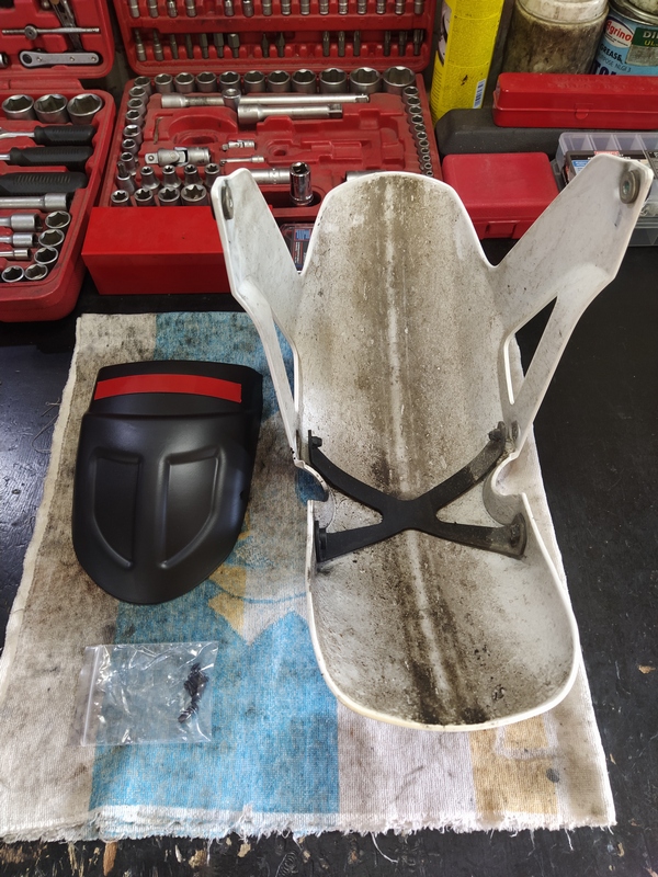

mas obavezno dole
kao i gore
5cm u vis najbolji efekat daje

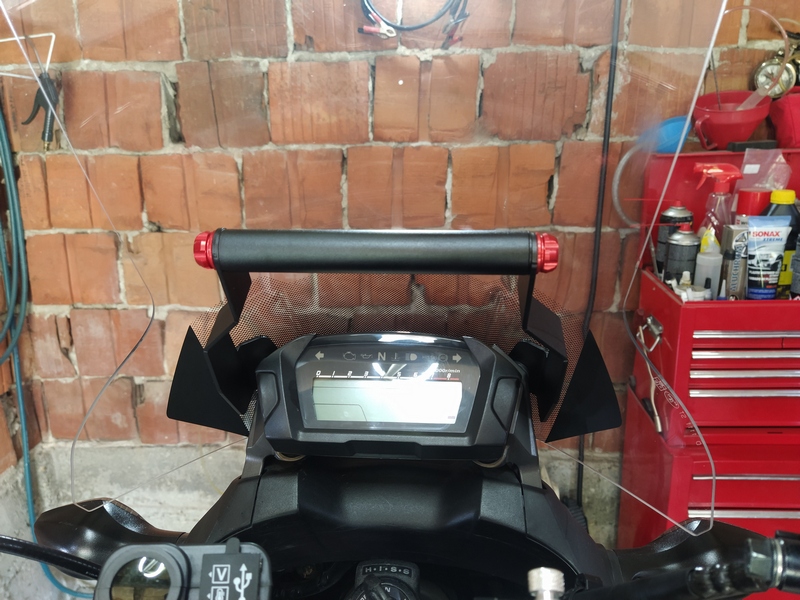

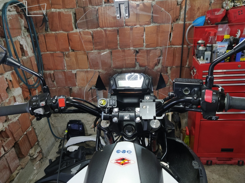

USB uticnica koja cita napaon i spoljnu temperaturu + nosac telefona

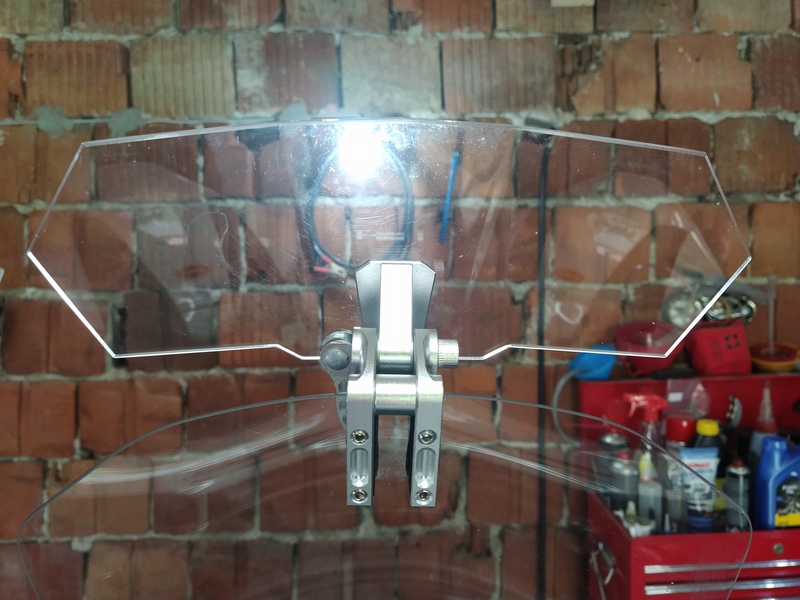

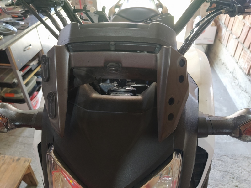

f.v. odlican
Igor je imao ludu sracu sto je vizir ostao na mestu
od 4 srafa jedva 2.5 da su drzala, leva strana je odmah isapala po popustanju desne

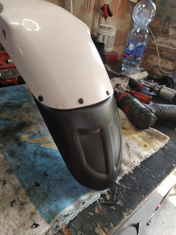

deflektor je bas tezak + otpor vetra...... da je moj ovo bi skinuo
5mm burgija, klipsi i gotovo

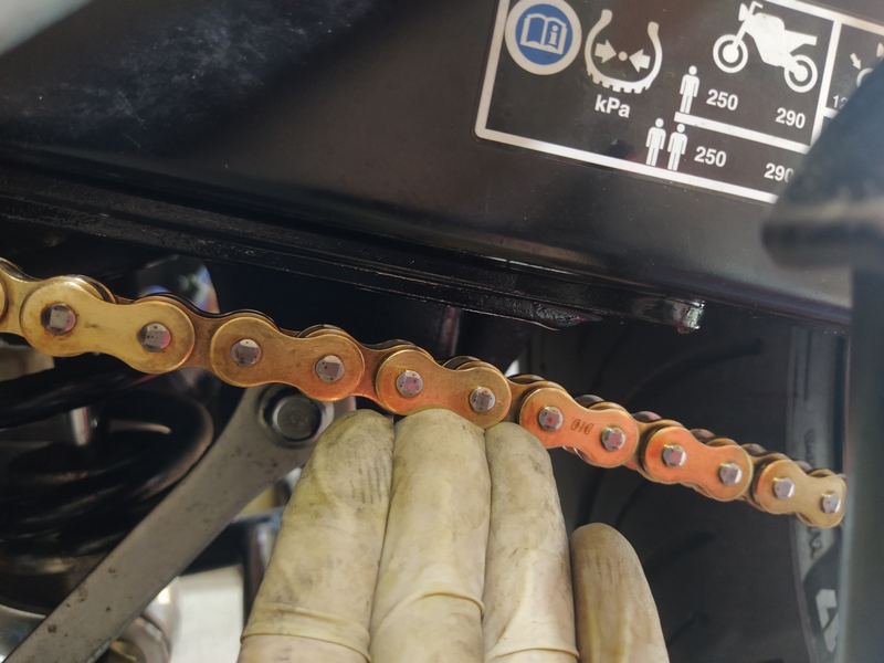

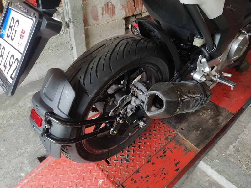

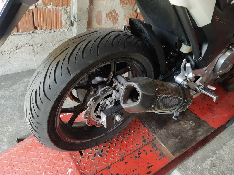

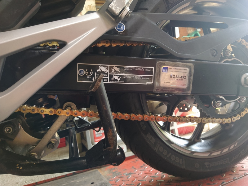

lanac
pretegnut poprilicno, ni makac dalje
Pretegnut lanac prvo j*beva sam lanac kao i lancanike, zatim je*ava saltanje, zatim jeb*va lezajeve (posebno u nosacu lancanika).
Pretegnut, pri guranju kad je ugasen moped moze se cuti jasan zvuk drobljenja kad linak naidje na zubac lancanika...... ne biva dobro.
za kraj zamenjeno
Za kasnije ostaje da se srede amortizeri, zameni antifriz i taman ventili da se srede i moz se reci da ce biti tip-top motorce.

Aj taman da pohvalim Nidzine maglence, da nije njega sinoc bilo, spavali bi negde verovatno!
Zato se cekaju da stignu!
Pojavili su se samo u istom kucistu od 5W mislim, ovi sto porucismo i sto Nidza ima su 20W ako neko bude trazio!
