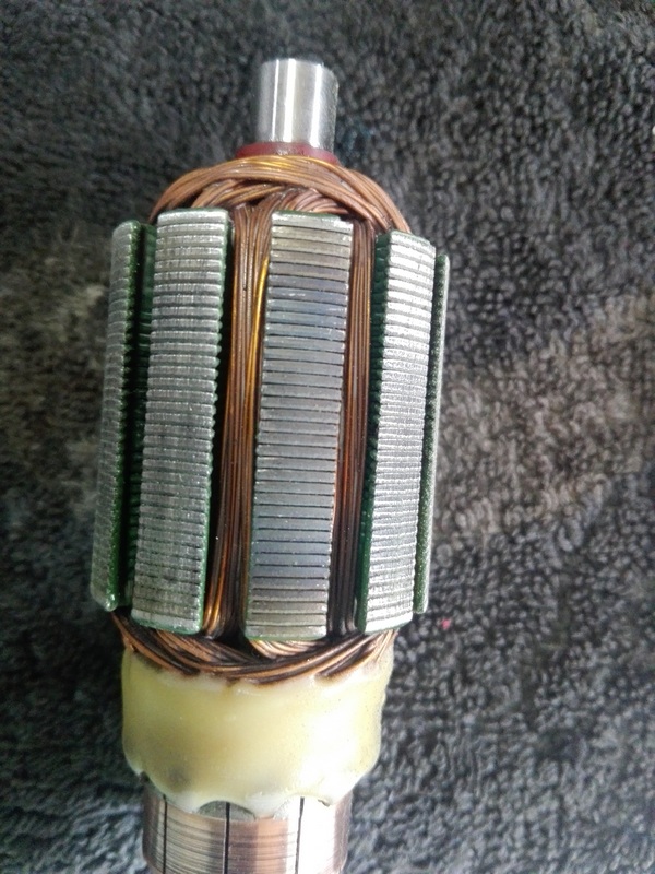

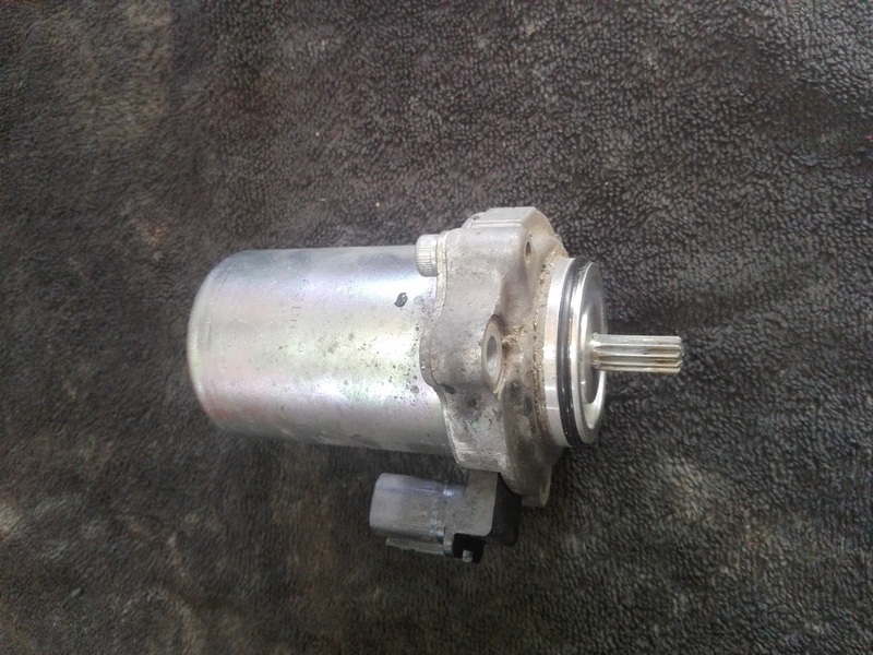

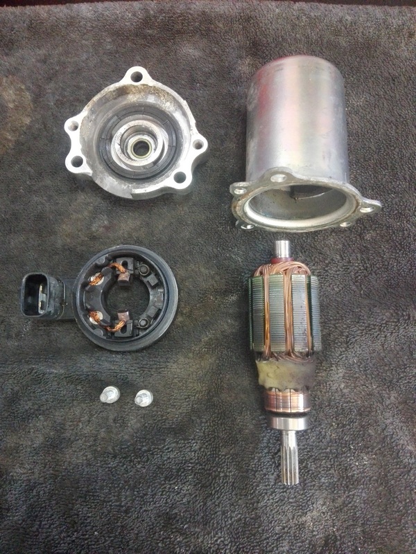

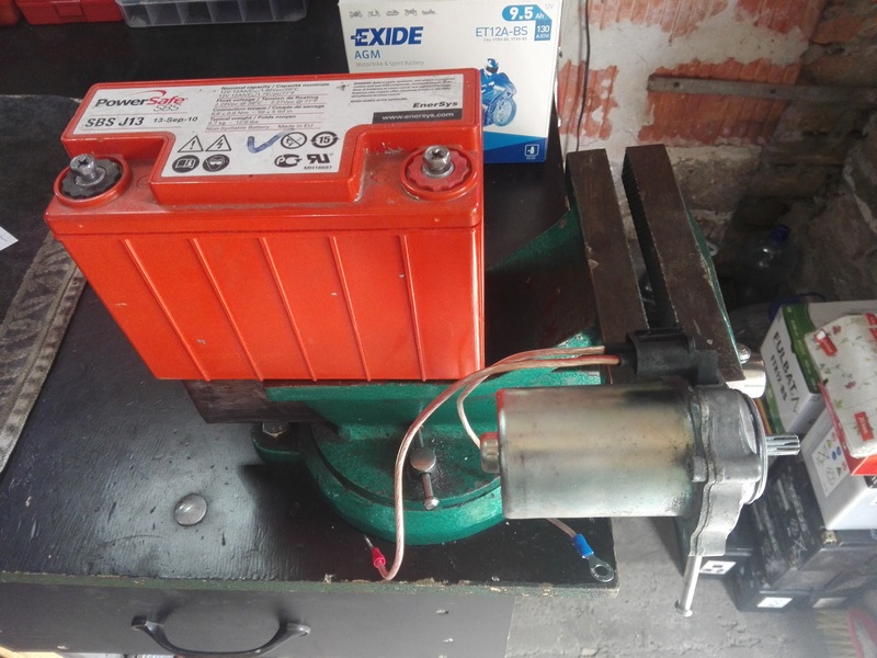

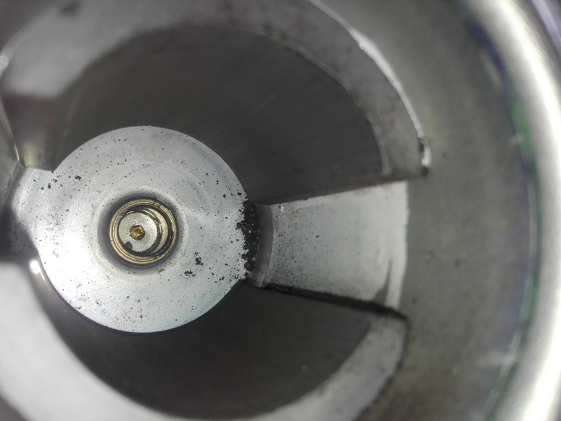

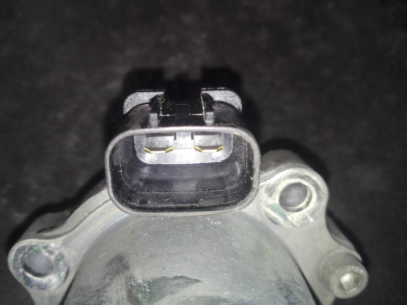

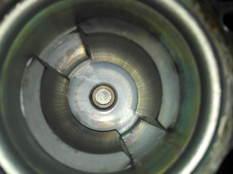

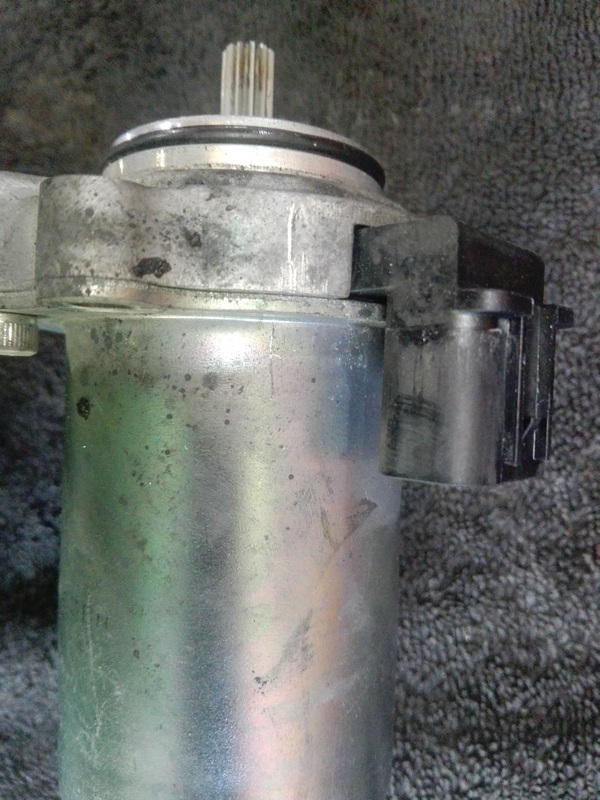

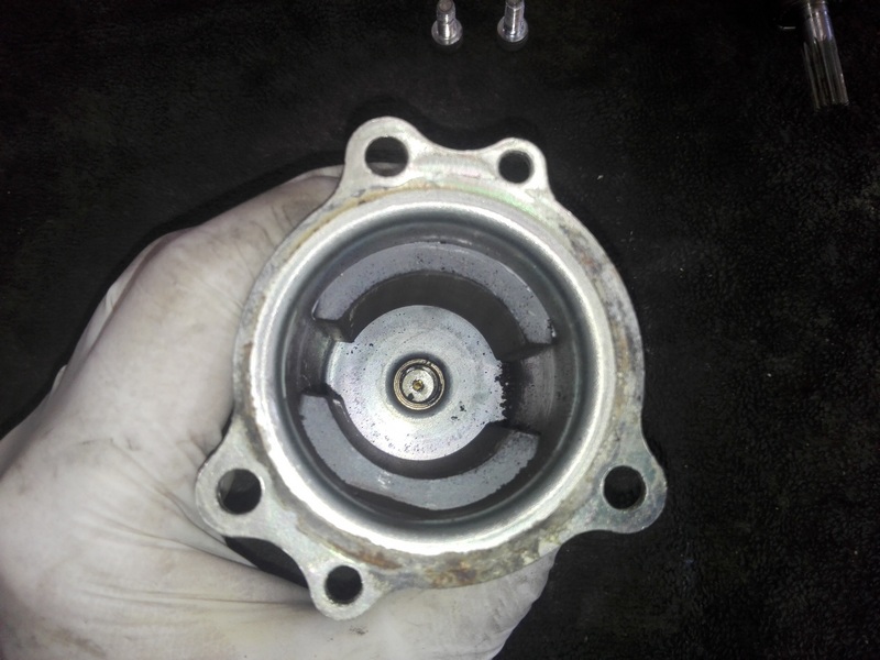

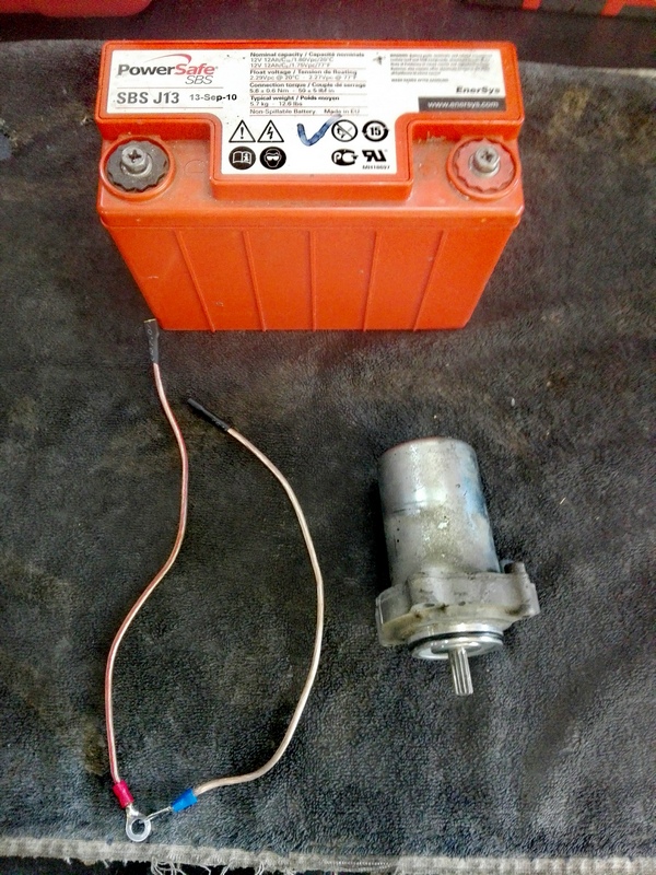

Satelis 17702 Napisano Maj 15, 2021 Integrisan, 9756 postova Lokacija: Beograd - M.M.Lug Motocikl: Peugeot Satelis250 ...... Honda NC750XD Prijavi odgovor kao problematičan Problem sa menjacem Prvi "kvar" nakon 65.000km, kvar namerno pod navodnike jer NC nece ostaviti na putu. Sta se zbilo..... ? Milos i ja smo prosle subote gonili tocak. Smederevcem oko Pozarevca na Kucevo pa dalje na Majdanpek. nigde problema, trazim kadar uslikati U tom klackanju kreni stani, ucini mi se da cujem kako menjac radi cudno pri prebacivanju iz 2 u 1 brzinu. Nisam bio siguran jer su kamioni prolazili pored nas, medjutim kad smo se spustili u grad menjac je zablokirao u 2 brzini. Kazem Milosu da imam problem sa menjacem, moramo stati da vidim o cemu se radi. Prvi zajeb, ne treba ugasiti motor na ulici jer posle nema paljenja. Dok radi, skloniti se sa ulice pa tek onda ugasiti motor, bezbednosti radi. Desava sa da pri datom kontaktu na tabli ispise u kojoj je brzini ostao i cuje se blago kuckanje iz menjaca. To kuckanje je pokusaj da izadje iz brzine u neutral. Pokusavam nekoliko puta okretati zadnji tocak pri datom kontaktu tako dok kucka ne bi li presao u N.... N kao N ili ti Nece djole . Milos vec razmatra opciju da zovemo slep jer 10-15min nista se ne desava. Fora je da pustite da se makina malo ladne pa tek onda dati kontakt i okretati zadnji tocak ili gurati motor ko nema cent. stender i menjac ce odglaviti. Cim odglavi eto i paljenja.... kez, idemo gas dalje po zamisljenom. Od Majdanpeka na Kladovo - Golubac - SD - autoban ka kuci..... nigde problema, sve salta kako treba. Nedelja, rekoh ajd da operem i da istestiram motor. Ene ti ga sad, zaglavi opet i to se desava kad postigne radnu temperaturu. Ladan nece kaki, vruc hoce kaki, opet isto, problem iz 2 u 1 brzinu. Cuo se sa Nacetom, ponedeljak NC odlazi na dijagnozu, ostavljam i odlazim raditi. Dijagnoza prijavljuje el. motor za menjanje brzina. Greska se brise, resetuju svi parametri, ucenje menjaca, proba i konstatacija da je sve Ok sa gospodjom. Sreda, placam, preuzimam i gas kuci ujedno da testiram zbivanje. Menjac drugacije salta nego lani to na prvu primecujem, kad se ugreje obrtaji su dosta nizi od zadatih al to smo vec apsolvirali da ce se namestiti samo od sebe. Sve bese dobro do pred kucu, kanda mi se uceni da se pomuci iz 2 u 1 da udje. Ne gasim, nek se dobro zagreje, skidam kacigu, sedam da probam i slusam menjac. Nisam presao 100m, klik zaglavi opet.... pu sve ti hebem, okreci, parkiraj nek se ladi. Nista, odglavih posle menjac, razmisljam sta dalje raditi? Dal pravac Delta dal pravac na operacioni sto.... bese ovo drugo. Kad je ovakav kvar, uzrok moze biti na vise strana.... el. motor, menjac, TR senzor, instalacija, napon i td..... Hvatam se za prijavljen kvar dijagnoze, to me zanima za pocetak. smesten je na levoj strani ispod lancanika prvo - klema dole dvopinac dzek skinuti, 3 srafa M6 ga drze prvo se gleda kontakt dzeka jer nije mali potrosac u kombinaciji sa vibracijama pinovi/buksne mogu nagoreti sto ovde nije slucaj Drugo sta sledi je proba na stolu i tu primecujem da ne zvuci isto u oba smera dok se okrece, cak dobije sitnu vibraciju kad vrti u levo ako se ne varam. Takav mu je princip rada tj menja se polaritet na samom dzeku, zavisno dal salta na gore ili dole. Meni jasno ki dan sta se zbiva jer sam mnogo anlasera, alternatora, el. motora provrteo kroz ruke iz autelektrike. moze se obeliziti crtom a i ne mora, ja to po navici ima tragova vode i ako je ne bi smelo tu biti mala jebena biksna, unutrasnjeg precnika 9mm, spoljnog 12 ili 13mm kad se ode na Katalog, tako nesto nece se moci naci Ovaj el. motor neme rotaciju rotora vec se samo zakrece 1/4 ili 1/2 kruga dok radi. To moze biti problem jer se ondak biksna ne trosi podjednako vec vise u donjem delu, postaje polako ovalna. Cim je ovalna to znaci da se rotor polako kosi, cim se kosi to dalje znaci da dolazi do povecane otpornosti koju prati racunar i cim izadje iz tolerancije eto baga u sistemu. Ovde to nije slucaj, mogli su staviti iglicasti ili obican lezaj ali.... nek ostane na ali. sve sam odmastio, presmirglao, ocistio, podmazao sta treba napred je lezaj Koyo 699Z oznake dobrog stanja nikakvu anomaliju nisam nasao na rotoru sem ovog traga toplote za svaki slucaj odneo sam ga kod Zoranan (Kukica) na proveru, sve Ok sve sklopio pa proba na stolu pre ugradnje obavezna Skroz druga pesma, drugi zvuk, nema vibracija, moze montaza, ziv nisam da probam. Vozio, vrteo se ko ludak po kraju, 100 lezecih ima, klikce mali kao doksa Neverovatno koliko tise salta brzine, posebno na dole, to tek sada cujem/primecujem.... navikne se covek s'vremenom pa i ne primeti promene. Sad mi ostaje da pratim situaciju i da vidim kako cu doakati maloj bakarnoj usranici. E da, umalo da zaboravim sto se niskih obrtaja tice...... Nakon sto brisete, resetujete, ucite putem dijagnostike, nakon radova treba skinuti klemu, sacekati par minuta pa vratiti. Upaliti motor i pustiti da radi u leru. Polako ce podizati obrtaje, dodavati i oduzimati gas kako bi se step motor naterao da radi.... namesti se sam i to je to. Drugo E da je u tome da sam dosao do kont. Texa dijagnoze. Sad mi je trebala ko leba a nema je..... sve u svemu: - 1.600e uredjaj - 20% = 1.280e - prikljucak od 30 -50e - azuriranje programa na god. nivou 2x se radi = 430e ali se u odredjenom mesecu moze dobiti popust od 100e = 330e - sa nekim krstenim laptopom il tabletom kad se podvuce _______ lepi novci Na kraju krajeva izvinte na ovako dugackom postu, mozda ce nekom zatrebati kad ga snadje muka. 17 4 1 Citat Podeli ovaj odgovor sa prijateljima Link to post Share on other sites More sharing options...
Ferty_ 572 Napisano Maj 16, 2021 Drug član, 1063 postova Lokacija: Beograd Motocikl: Honda NC750XD Prijavi odgovor kao problematičan Ej ej nema skidanja kleme. Meni tako rece i izricito podviknuo i zabranio onaj drugi serviser da ne skidam klemu i aku i da posle svake te rabote mora da se ucitava menjac Spomenuo si vlagu. Ima li na spoju neki dihtung ili je go metal? Citat Podeli ovaj odgovor sa prijateljima Link to post Share on other sites More sharing options...
X8 Vračar 4860 Napisano Maj 16, 2021 Ne silazi, 2223 postova Lokacija: Beograd Motocikl: Honda NC700D Integra Prijavi odgovor kao problematičan Moram pitati, kopka me... Vi bi kupili ovako praktično na nevidjeno?Ja gledam neke agregate... ali kako znati? Ja ne ali predlagao sam Draganu Šalu na stranu, vidim da u UK ima svašta sa jako malom km. Ako nastave ovako sa cenama, može lepo da se isplati da neko tamo pogleda i pošalje po špediteru. Ne znam koliko bi Englez bio zainteresovan da se bavi tim stvarima izvoza. Ne znam sada kako se iz UK uvozi ali ako se vrati PDV njihov onda može da ima smisla da ta cena sa carinom i porezom bude otprilike kao navedena + transport.Gledao sam nešto ovde sa oglasa ali vidim da je u CH saobraćajnoj zapisano ime tipa Milan Milanović i reko hvala, ne tuče me niko da menjam... 1 Citat Podeli ovaj odgovor sa prijateljima Link to post Share on other sites More sharing options...
Satelis 17702 Napisano Maj 16, 2021 Integrisan, 9756 postova Lokacija: Beograd - M.M.Lug Motocikl: Peugeot Satelis250 ...... Honda NC750XD Prijavi odgovor kao problematičan Pre sat vremena, Ferty_ je napisao: Ej ej nema skidanja kleme. Meni tako rece i izricito podviknuo i zabranio onaj drugi serviser da ne skidam klemu i aku i da posle svake te rabote mora da se ucitava menjac Spomenuo si vlagu. Ima li na spoju neki dihtung ili je go metal? Ne znam sta bi ti pametno mogao reci..... cutacu jer tako je bolje. Ocigledno je da nisu proverili dovoljno dobro. Da jesu, videli bi odmah problem.... jbg. NC-u ne treba puno vremena da upali ventilator, par saltanja i pojavio bi se problem. Meni je samo krivo sto se tako olako pusta bajk uz reci da je sad sve Ok jer sam i sam znao da provedem 2 pa i 3 dana na 1 motoru kako bi otklonio sve nedostatke dok sam za Ovlascene radio. Tu sam imao problema sa Sefom jer je licno On obecavao kad ce kome od Musterija biti gotov motor i ondak dodje i meni pravi pritisak zasto Jankov, Zikin, Mikin nije uzet u rad. Imali smo Sef i ja zestoku svadju jedan dan, prstalo je u servisu a Bogme prstalo je i kod Gen. direktora..... izadje Sef ko popisan iz kancelarije, dobro je dobio "po nosu" i to ne samo za taj pritisak vec i za neka druga, mnogo grdja sranja sto je radio. Nikad vise nije mu palo na pamet da me cacne za bilo sta. Nisam imao mnogo vremena za slikanje i detaljisanje jer bi post razvukao do sutra a i drugarova Kawa mrela sa punjenje, namotaj izgoreo..... Ima o-ring gumicu na prednjoj dekli, ima dihtung gumu ispod nosaca cetkica, ima diht. gumu sa unutrasnje strane prednjeg dekla, nije metal na metal. 2 Citat Podeli ovaj odgovor sa prijateljima Link to post Share on other sites More sharing options...

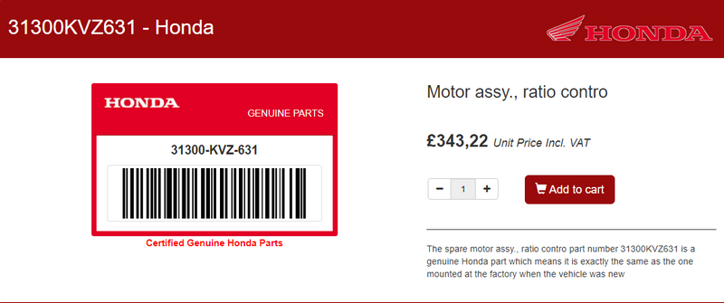

Satelis 17702 Napisano Maj 17, 2021 Integrisan, 9756 postova Lokacija: Beograd - M.M.Lug Motocikl: Peugeot Satelis250 ...... Honda NC750XD Prijavi odgovor kao problematičan Informacije radi, sve sam ocekivao ali ne ovoliku cenu dela. kataloski br. el. motora gore sa slika Nema u Delti na stanju, cekanje 10-14 dana, cena 32.872din. 2 Citat Podeli ovaj odgovor sa prijateljima Link to post Share on other sites More sharing options...
Chika Jimi 615 Napisano Maj 17, 2021 Ponekad pozelim da sazrim i odrastem. Cisto da bi zrelo ozbiljno, 588 postova Lokacija: Bgd Dorćol Motocikl: NC750XA‚ Beverly 350 Prijavi odgovor kao problematičan Znaju i oni na kom cosku da sacekaju...Svakako je preskupo za mali motoric.Sent from my Mi 9T Pro using Tapatalk 1 Citat Podeli ovaj odgovor sa prijateljima Link to post Share on other sites More sharing options...
muljaz 2760 Napisano Maj 17, 2021 Skuteras, 3838 postova Lokacija: Ivanjica Motocikl: T-Max 500 Prijavi odgovor kao problematičan Ja mislim da nisu bas razmisljali da to namerno naprave tako. Jebava magnet, ali ja bi to probao glodalom da izvadim/razbusim i napravim drugu od mesinga 1 Citat Podeli ovaj odgovor sa prijateljima Link to post Share on other sites More sharing options...
Ferty_ 572 Napisano Maj 17, 2021 Drug član, 1063 postova Lokacija: Beograd Motocikl: Honda NC750XD Prijavi odgovor kao problematičan 1 hour ago, Satelis said: Informacije radi, sve sam ocekivao ali ne ovoliku cenu dela. kataloski br. el. motora gore sa slika Nema u Delti na stanju, cekanje 10-14 dana, cena 32.872din. Dodas jos malo i kupis ceo polovan motor pa skidas sta ti zatreba. Kad sam pitao za LED far rekose mi 140.000din 1 Citat Podeli ovaj odgovor sa prijateljima Link to post Share on other sites More sharing options...
X8 Vračar 4860 Napisano Maj 17, 2021 Ne silazi, 2223 postova Lokacija: Beograd Motocikl: Honda NC700D Integra Prijavi odgovor kao problematičan Ja mislim da nisu bas razmisljali da to namerno naprave tako. Jebava magnet, ali ja bi to probao glodalom da izvadim/razbusim i napravim drugu od mesingaSve su oni razmišljali, osim da će Dare da ga otvara. To nisu mogli unapred znati... 3 4 1 Citat Podeli ovaj odgovor sa prijateljima Link to post Share on other sites More sharing options...
Satelis 17702 Napisano Maj 17, 2021 Integrisan, 9756 postova Lokacija: Beograd - M.M.Lug Motocikl: Peugeot Satelis250 ...... Honda NC750XD Prijavi odgovor kao problematičan Pre 6 sati, muljaz je napisao: Ja mislim da nisu bas razmisljali da to namerno naprave tako. Jebava magnet, ali ja bi to probao glodalom da izvadim/razbusim i napravim drugu od mesinga Pre bi rekao da jesu razmisljali bas u tom pravcu jer ovaj problem koliko vidim na drugim forumima pocinje da se pojavljuje tu oko 50.000km predjena, ne jebava magnet. Zastupno je i na starijim modelima tako da su imali ohoho vremena da isprave "gresku", urade drugacije, bolje. Da su hteli ljudski da ga naprave, umesto biksne mogli su staviti mali iglicast lezaj ili jos bolje normalan lezaj kao sto ima napred..... "nikad" ne bi doslo do problema, ovako nije poenta da nema problema Elektromotori red velicine nek budu 50 -150e.... skoro x2 to vec nisam ocekivao. Citat Podeli ovaj odgovor sa prijateljima Link to post Share on other sites More sharing options...
