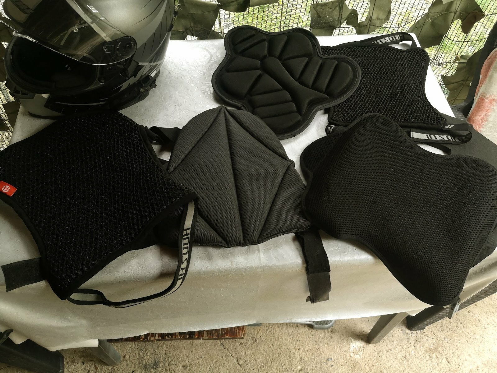

N.F.S. 26209 Napisano Octobar 13, 2025 Integrisan, 10661 postova Lokacija: Kragujevac Motocikl: ---Honda--- Prijavi odgovor kao problematičan Vozio se preko vikenda, po par sati pa mali odmor, Ivica je "pogodio" sediste samo tako! Evo na slici sta sam sve isprobao, sio jastucice sa gelom, imam i ovo koje se naduvava, mrezice troslojne iz louis-a, kinesko tvrdo sranje... Nista od toga ne moze kompenzovati oblik sedista koje ti ne odgovara. Ocekujem stelujuce LSL pozicije za vozaca pa da sredim i polozaj nogu. Guma zadnja mi je zakrpljena (izbusio pre 10 dana) evo i predja me jutros sacekala na felni, imate kod Bakija (Baki doo) na stanju sport force 120/70-17 po ceni od 10250din (idem danas da pokupim, hvala mitasu na ovim cenama posto ljudi prodaju matore, izvozene, gume za bacanje po 50-60-70e) 5 Citat Podeli ovaj odgovor sa prijateljima Link to post Share on other sites More sharing options...

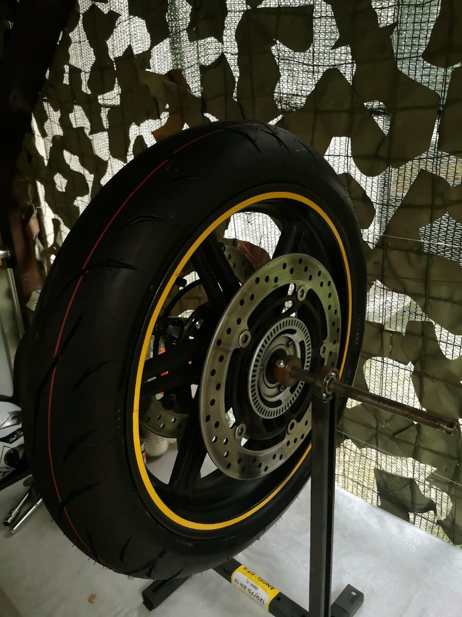

N.F.S. 26209 Napisano Octobar 13, 2025 Integrisan, 10661 postova Lokacija: Kragujevac Motocikl: ---Honda--- Prijavi odgovor kao problematičan Balansiran i mitas, samo 10g tegova je bilo potrebno... Sveze su 3625 dot a obicno su na pocetku sezone tako "mladog" datuma. 5 Citat Podeli ovaj odgovor sa prijateljima Link to post Share on other sites More sharing options...
Pedja Ča 1543 Napisano Octobar 14, 2025 Drug član, 549 postova Lokacija: Cacak Motocikl: Honda CBF 1000 Prijavi odgovor kao problematičan Pre 17 sati, N.F.S. je napisao: Balansiran i mitas, samo 10g tegova je bilo potrebno... Sveze su 3625 dot a obicno su na pocetku sezone tako "mladog" datuma. Kakva su iskustva sa Mitas gumama reano?? Ja sam ih imao na predhodnom motoru i nisam imao nikakvih problema. Mada sam cuo od nekih vozaca i kontra iskustva. Mozda je do stila voznje. Citat Podeli ovaj odgovor sa prijateljima Link to post Share on other sites More sharing options...
N.F.S. 26209 Napisano Octobar 14, 2025 Integrisan, 10661 postova Lokacija: Kragujevac Motocikl: ---Honda--- Prijavi odgovor kao problematičan Uhhh, moram da odem u nazad malo Od pojave Mitasa na nasem trzistu, polovnu gumu na motor stavio nisam! Kakava god da je guma, svemirske tehnologije i zvucne marke, ako je polovna nije bolja od novog Mitasa, oblik je formirala prema drugom tipu motora/vozaca/stila voznje/kocenja i uslovima koriscenja. Da sam probao bolje, jesam, jesu li bolje koliko su skuplje? Nisu! Za moj stil voznje, ocekivanja i plateznu moc Mitas je vrh i top. Motor vozim dosta dugo i datiram iz perioda pre interneta i DOT-a na gumama, tako da znam kako se vozi "plasticna" guma na 1000ccm i 320kg teskom motoru koga nazad "zaustavlja" dobos i paknovi a napred jedan disk sa jednoklipnim kljestima i lepljenom crvenom ferodom na plocicama Ovo sto sada vozim super "drzi", super se zaustavlja i sve naj, naj Znaci, moje iskustvo, nikako pravilo. 7 1 1 Citat Podeli ovaj odgovor sa prijateljima Link to post Share on other sites More sharing options...

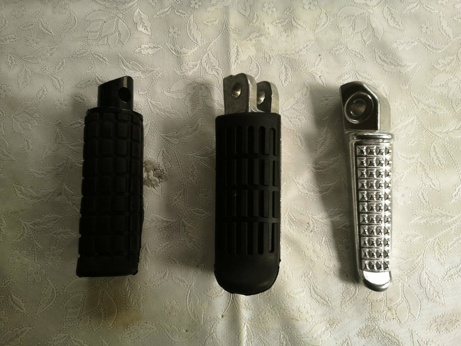

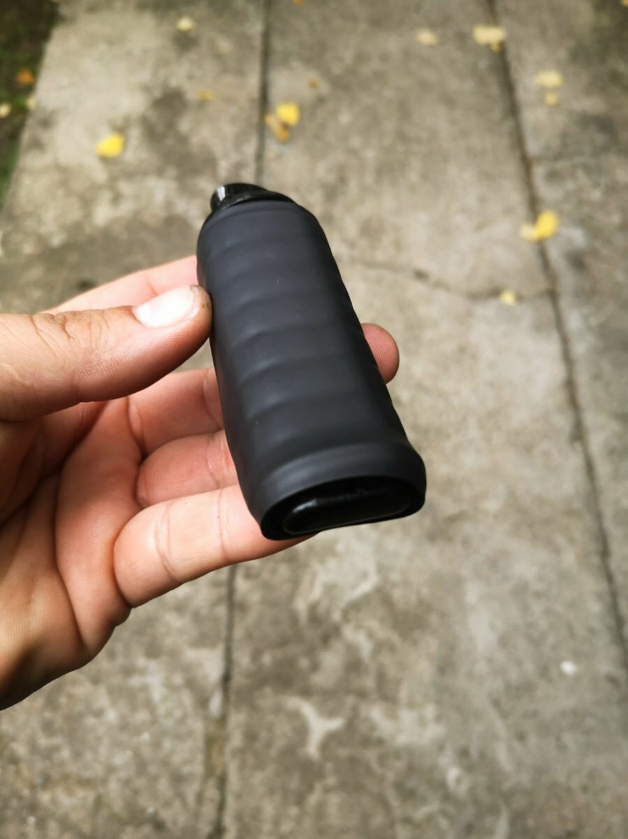

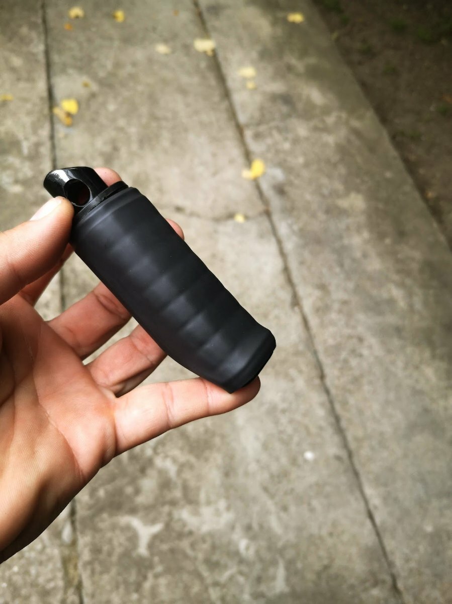

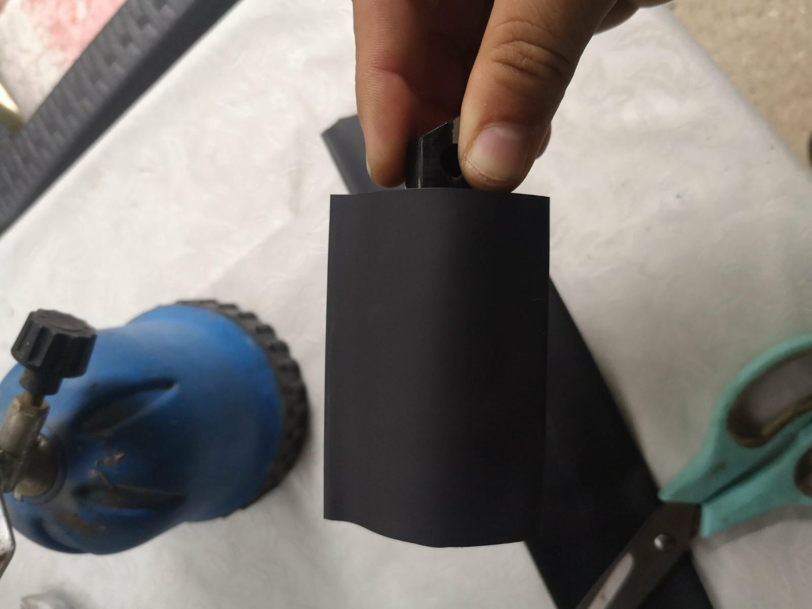

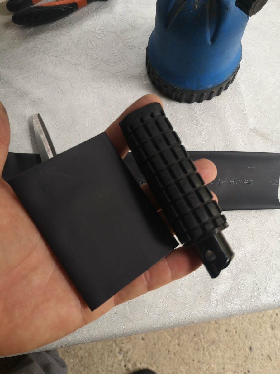

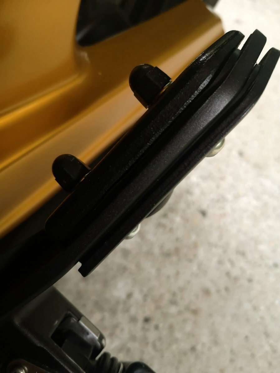

N.F.S. 26209 Napisano Octobar 17, 2025 Integrisan, 10661 postova Lokacija: Kragujevac Motocikl: ---Honda--- Prijavi odgovor kao problematičan Tri sam Honde cbf imao i svakoj su zajednicki odvratni nogostupi za suvozaca sa gumama koje se okrecu! Narucim set za vfr 1200 (prednje i zadnje, ne pasuju!), imam raznih po kutijama i jedino se uklapaju ovi ogavni koje sam skinuo sa drugarove crossrunner honde, ko ovo da vozi, kinescina drljava. Aj ponovo, vec sam radio to, termo buzir debeli (40/20) u dva sloja, nema da mrdne (eto ideja drugari, metar buzira kvalitetnog je 500din!) 4 2 Citat Podeli ovaj odgovor sa prijateljima Link to post Share on other sites More sharing options...

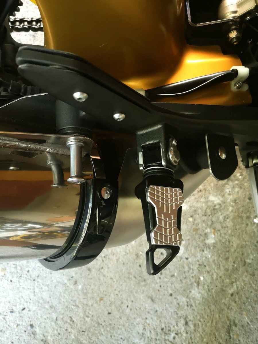

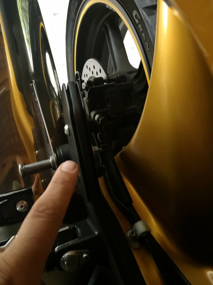

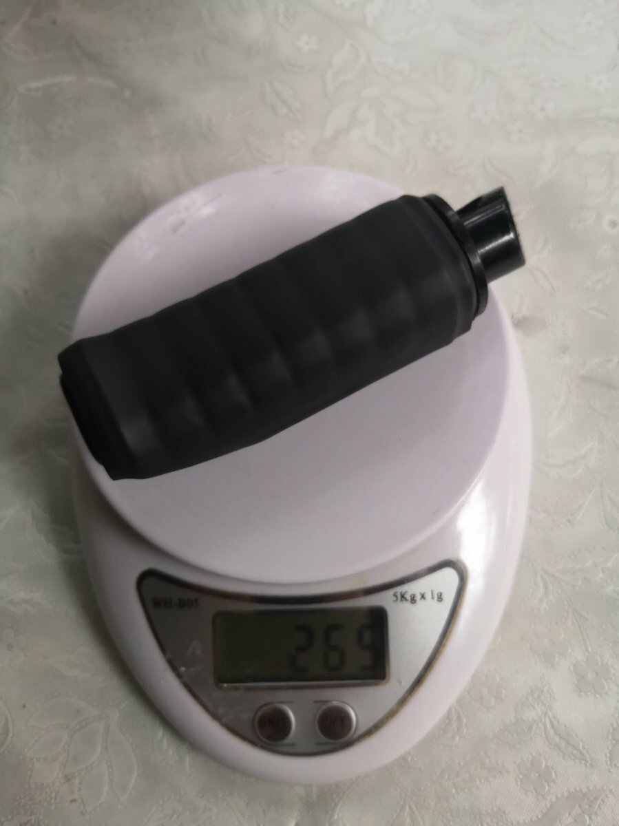

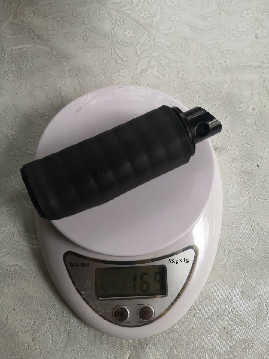

N.F.S. 26209 Napisano Octobar 17, 2025 Integrisan, 10661 postova Lokacija: Kragujevac Motocikl: ---Honda--- Prijavi odgovor kao problematičan ... i jos jedan suptilni detalj koji mnogima promice a to je balans tezine kraljice motora, Honde Vidite ovo, levi zadnji nogostup 269g, iza njega teg od 200g pa sa donje leve strane teg od 1600g (ovo sto se zavija iza bocnog stendera). Sa desne strane, suvozacev nogostup je tezak 169g a iza njega nema tegova. Sve je ovo da se anulira tezina auspuha sa desne strane, cak i izmena nogostupa remeti idealni balans! (Znaci kada se stavlja aftermarket izduv, treba odbaciti bar donji teg, ovi iznad imaju ulogu i u smirivanju vibracija). 6 Citat Podeli ovaj odgovor sa prijateljima Link to post Share on other sites More sharing options...
Alekre 16438 Napisano Octobar 17, 2025 Integrisan, 8409 postova Lokacija: Smederevo Motocikl: TDM 900 Prijavi odgovor kao problematičan I nema korozije nigde 1 Citat Podeli ovaj odgovor sa prijateljima Link to post Share on other sites More sharing options...
3fke 37 Napisano Octobar 17, 2025 (promenjeno) U prolazu, 50 postova Lokacija: Smed.Palanka Motocikl: Honda CB500X (1/2) , Beverly 125 (1/2) Prijavi odgovor kao problematičan Gde sme korozija na Hondine nogostupe Promenio Octobar 18, 2025 član 3fke 1 Citat Podeli ovaj odgovor sa prijateljima Link to post Share on other sites More sharing options...
