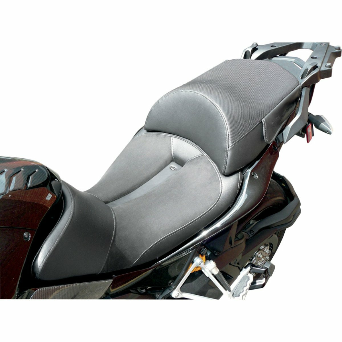

Bojan_Jgd 1814 Napisano Octobar 5, 2025 Drug član, 1412 postova Lokacija: Jagodina,Serbia Prijavi odgovor kao problematičan @malitomic Zanimljivo. Ali zar se ne bi voda skupljala ovde? Inače sedište koje je Neša uradio za ovog Versysa kod mene je izuzetno. 1 Citat Podeli ovaj odgovor sa prijateljima Link to post Share on other sites More sharing options...
malitomic 2511 Napisano Octobar 5, 2025 Drug član, 1467 postova Lokacija: Beograd Motocikl: Lanac, kaiš, kardan Prijavi odgovor kao problematičan Da verovatno bi se skupljala voda, ali kapiram da 99% vremena provedenog na tom sedistu bi bilo u suvim uslovima putovanja. Kod mene na Versysu je fabrički preradjeno sediste, 20mm niže, toliko i šire i sa umetnutim gelom. Jedino je presvlaka klasicna i pomalo kliznim. Vozio sam vec celodnevne ture bez da sam imao problema sa njim. @Alekre postavi kontakt ako ti nije cimanje. Ja cu sačekati da neki od naših majstora probije led ui pocne da ih radi, za sad je sve ok sa ovim i nije frka 2 Citat Podeli ovaj odgovor sa prijateljima Link to post Share on other sites More sharing options...
lukaimasa 207 Napisano Octobar 5, 2025 Svrati ponekad, 105 postova Lokacija: Beograd Motocikl: Scarabeo 300s, QJ SVT650X Prijavi odgovor kao problematičan 7 hours ago, malitomic said: Ja maštam o ovako nekakvom sedistu koje bi mi rasteretilo pritisak na medjunozju i prostati. Nisam video da neko to ovde radi, a bas je retko i preko. Alkantara protiv klizanja i ovaj kanal po sredini i Bog da me vidi Low land u Zrenjaninu radi ovaj kanal, samo ostaje ispod presvlake, barem je meni radio. 1 1 Citat Podeli ovaj odgovor sa prijateljima Link to post Share on other sites More sharing options...
Motorcyclist 23143 Napisano Octobar 5, 2025 Integrisan, 7422 postova Lokacija: Vojvodina Motocikl: Kwikasfuki 600 Prijavi odgovor kao problematičan 9 hours ago, malitomic said: Ja maštam o ovako nekakvom sedistu koje bi mi rasteretilo pritisak na medjunozju i prostati. Nisam video da neko to ovde radi, a bas je retko i preko. Alkantara protiv klizanja i ovaj kanal po sredini i Bog da me vidi Ovako nesto cu mozda i ja morati raditi. Samo ne znam da li da odmah radim ili prvo da probam obicnu preradu pa onda ovako. Citat Podeli ovaj odgovor sa prijateljima Link to post Share on other sites More sharing options...

Alekre 16475 Napisano Octobar 5, 2025 Integrisan, 8417 postova Lokacija: Smederevo Motocikl: TDM 900 Prijavi odgovor kao problematičan 9 hours ago, malitomic said: Da verovatno bi se skupljala voda, ali kapiram da 99% vremena provedenog na tom sedistu bi bilo u suvim uslovima putovanja. Kod mene na Versysu je fabrički preradjeno sediste, 20mm niže, toliko i šire i sa umetnutim gelom. Jedino je presvlaka klasicna i pomalo kliznim. Vozio sam vec celodnevne ture bez da sam imao problema sa njim. @Alekre postavi kontakt ako ti nije cimanje. Ja cu sačekati da neki od naših majstora probije led ui pocne da ih radi, za sad je sve ok sa ovim i nije frka Facebook WWW.FACEBOOK.COM Evo pa kome treba nek ima i ta opcija. 1 1 Citat Podeli ovaj odgovor sa prijateljima Link to post Share on other sites More sharing options...
malitomic 2511 Napisano Octobar 5, 2025 Drug član, 1467 postova Lokacija: Beograd Motocikl: Lanac, kaiš, kardan Prijavi odgovor kao problematičan Bravo, ovi su bas specijalizurali anti- prostatitis sedista. Odlicno izgledaju radovi, bas bih voleo da probam to na motoru, Na biciklu odavno imam takvo ali to je ipak druga prica Citat Podeli ovaj odgovor sa prijateljima Link to post Share on other sites More sharing options...

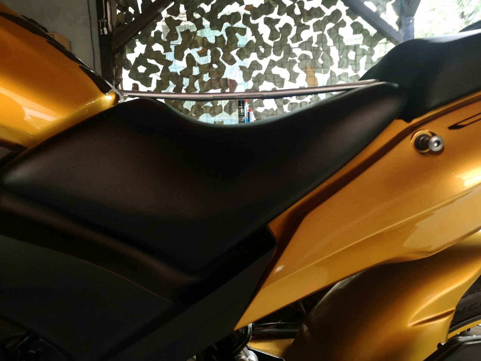

Ibivan 226 Napisano Octobar 5, 2025 Svrati ponekad, 146 postova Lokacija: Pančevo Motocikl: Kawasaki en500c Prijavi odgovor kao problematičan Koja je razlika naspram standardnog i sa cim si tacno imao problem? Mozda bih mogao to dodati isto ispod tkanine ali ne celom duzinom. Nemam problem sa repom vise za jaja itd.Evo je slika, ma ja sam trazio samo da ne kliza prilikom kocenja, mada je to bio vise problem zeni koja sedi pozadi a ne meni, i on je covek lepo objasnio a ja pristao da napravi kanal tu gde jaja i prostata najvise pritiskaju sediste, samo sto se ne vidi nego je ispod materijala i mozes da ga oseyis rukom kad pritisnes sediste. Ja sam bio zadovoljan ne znam sta bih rekao. Nije to neka razlika drastična, ali je bilo nesto bolje. Sent from my motorola edge 40 using Tapatalk 2 Citat Podeli ovaj odgovor sa prijateljima Link to post Share on other sites More sharing options...
Motorcyclist 23143 Napisano Octobar 5, 2025 Integrisan, 7422 postova Lokacija: Vojvodina Motocikl: Kwikasfuki 600 Prijavi odgovor kao problematičan 1 hour ago, Ibivan said: Evo je slika, ma ja sam trazio samo da ne kliza prilikom kocenja, mada je to bio vise problem zeni koja sedi pozadi a ne meni, i on je covek lepo objasnio a ja pristao da napravi kanal tu gde jaja i prostata najvise pritiskaju sediste, samo sto se ne vidi nego je ispod materijala i mozes da ga oseyis rukom kad pritisnes sediste. Ja sam bio zadovoljan ne znam sta bih rekao. Nije to neka razlika drastična, ali je bilo nesto bolje. Sent from my motorola edge 40 using Tapatalk Pitacu sutra Srdjana da li to radi pa ako moze. Ne treba mi celom duzinom, mozda do sredine sedista. Citat Podeli ovaj odgovor sa prijateljima Link to post Share on other sites More sharing options...

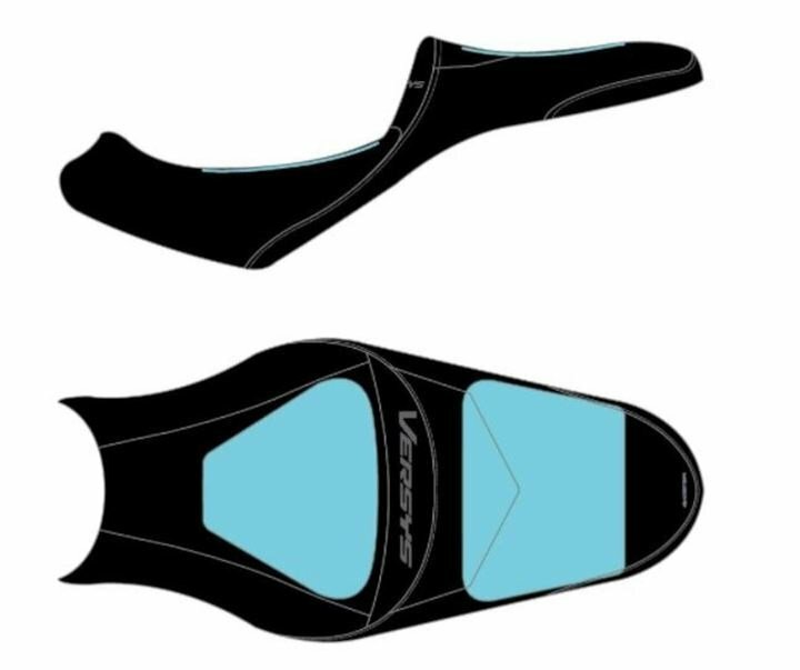

N.F.S. 26209 Napisano Octobar 6, 2025 Integrisan, 10661 postova Lokacija: Kragujevac Motocikl: ---Honda--- Prijavi odgovor kao problematičan "Ode" moje sediste za Nis Treci put prepravka ( estetika se ne dira, na komforu jos uvek radimo, steta sto nije blize vec se dobacujemo ovako), udubljenje (da se zavalim) koje sam odradio za sedalni deo nije ok, drzi me fiksno bas u jednom mestu, to na kratko bude ok ali posle 2 sata (bas) smeta. Uz sediste je otisla ova poruka, kratka i jasna (Ivica vec zna moju kilazu i kako sedim, gde se oslanjam) -"Poravnaj, omeksaj, napravi kanal po sredini" P.S. Uslikao sam pre slanja pa da razliku vidimo, ovo napred do rezervoara je 10mm gel, cela traka, od butine do butine ide, udobno jeste ali polozaj se upropasti (poguralo me je u nazad vise nego sto zelim), to sada ide van i ova "uvala" da se ispravi koliko moze, da po sedistu setam po potrebi 4 Citat Podeli ovaj odgovor sa prijateljima Link to post Share on other sites More sharing options...

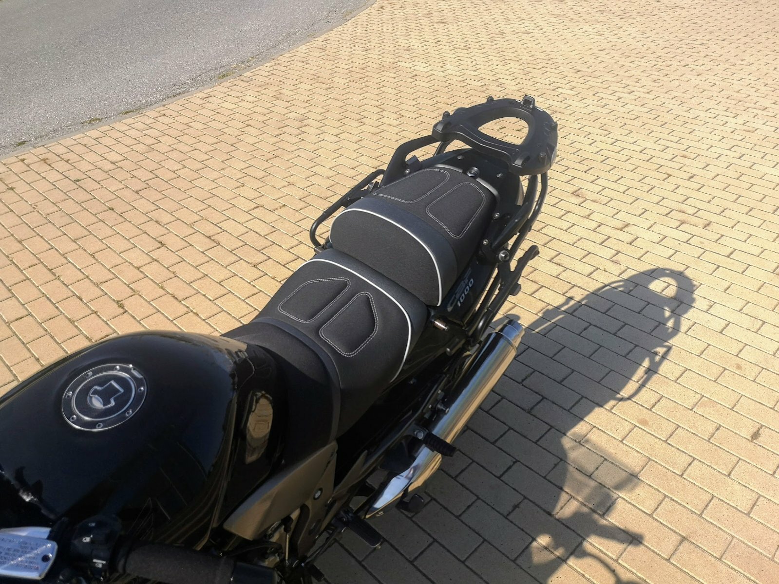

Pedja Ča 1557 Napisano Octobar 7, 2025 Drug član, 553 postova Lokacija: Cacak Motocikl: Honda CBF 1000 Prijavi odgovor kao problematičan Na postojeci sundjer sam dodao neku meku penu,za koju su mi rekli da duze traje,poravnao sediste i stavio na sedalni deo alkantaru...prvi utisak je da prodje dosta vise vremena dok pocne trnjenje u zadnjici i u nogama...udobnije,mogu se premestati napred nazad. Sediste su mi radili LLC Zrenjanin. Veoma zadovoljan. 4 Citat Podeli ovaj odgovor sa prijateljima Link to post Share on other sites More sharing options...

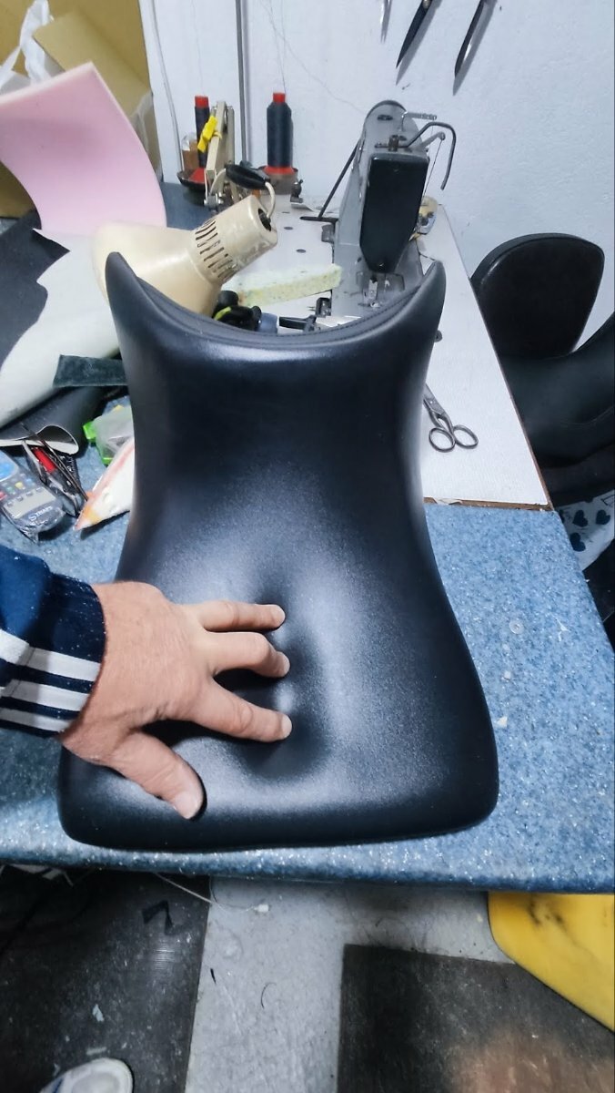

N.F.S. 26209 Napisano Octobar 8, 2025 Integrisan, 10661 postova Lokacija: Kragujevac Motocikl: ---Honda--- Prijavi odgovor kao problematičan Poslao Ivica sliku, rekonstruisano celo, sedalni deo ravan i siri, kanal za repnu kost prisutan! 6 1 Citat Podeli ovaj odgovor sa prijateljima Link to post Share on other sites More sharing options...

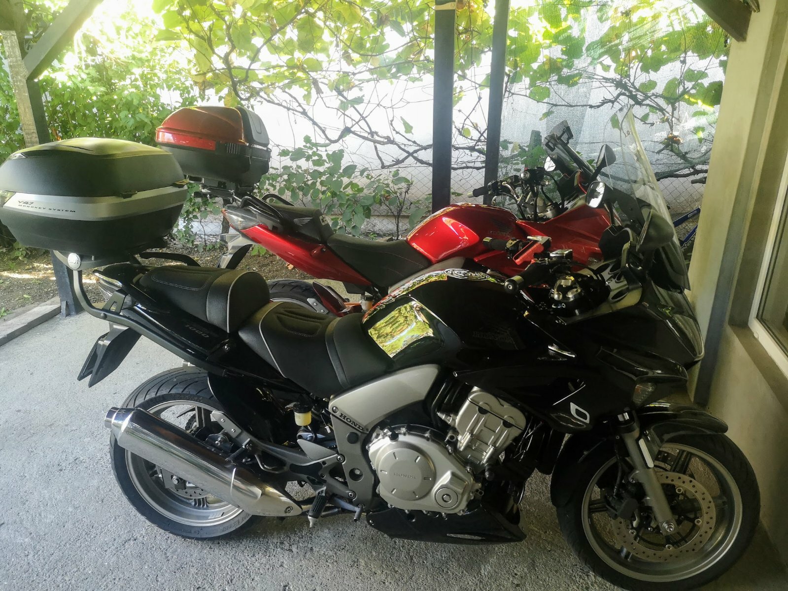

N.F.S. 26209 Napisano Octobar 9, 2025 Integrisan, 10661 postova Lokacija: Kragujevac Motocikl: ---Honda--- Prijavi odgovor kao problematičan Na ovoj se slici vidi razlika u radu Ivica (Stiv design) i Pavle (LLC Zr), na crvenoj hondi sam ponovo radio sediste posle "prepravke" u Zr. Nista nije odradjeno ispod, samo presiveno novo platno i krilo u kontra stranu "gleda" 1 Citat Podeli ovaj odgovor sa prijateljima Link to post Share on other sites More sharing options...

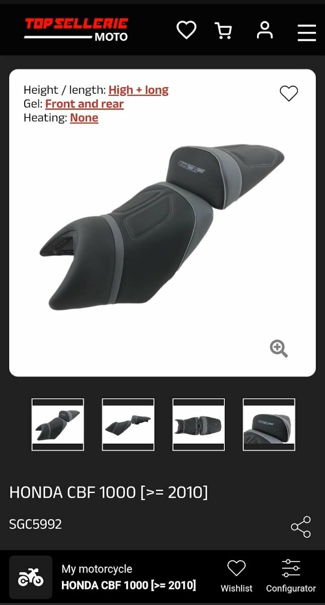

Немања 2552 Napisano Octobar 9, 2025 Drug član, 932 postova Lokacija: Велика Плана Motocikl: Xciting 500-Tdm 900-Версис 1000-GS1200 Prijavi odgovor kao problematičan Пре пар година сам наручивао са овог сајта нешто за тдм-а, па ето можда некоме помогне око идеје.. Top Sellerie moto WWW.TOPSELLERIE.COM Selles de moto personnalisées, confort haut de gamme et design unique. Découvrez le savoir-faire... 1 Citat Podeli ovaj odgovor sa prijateljima Link to post Share on other sites More sharing options...

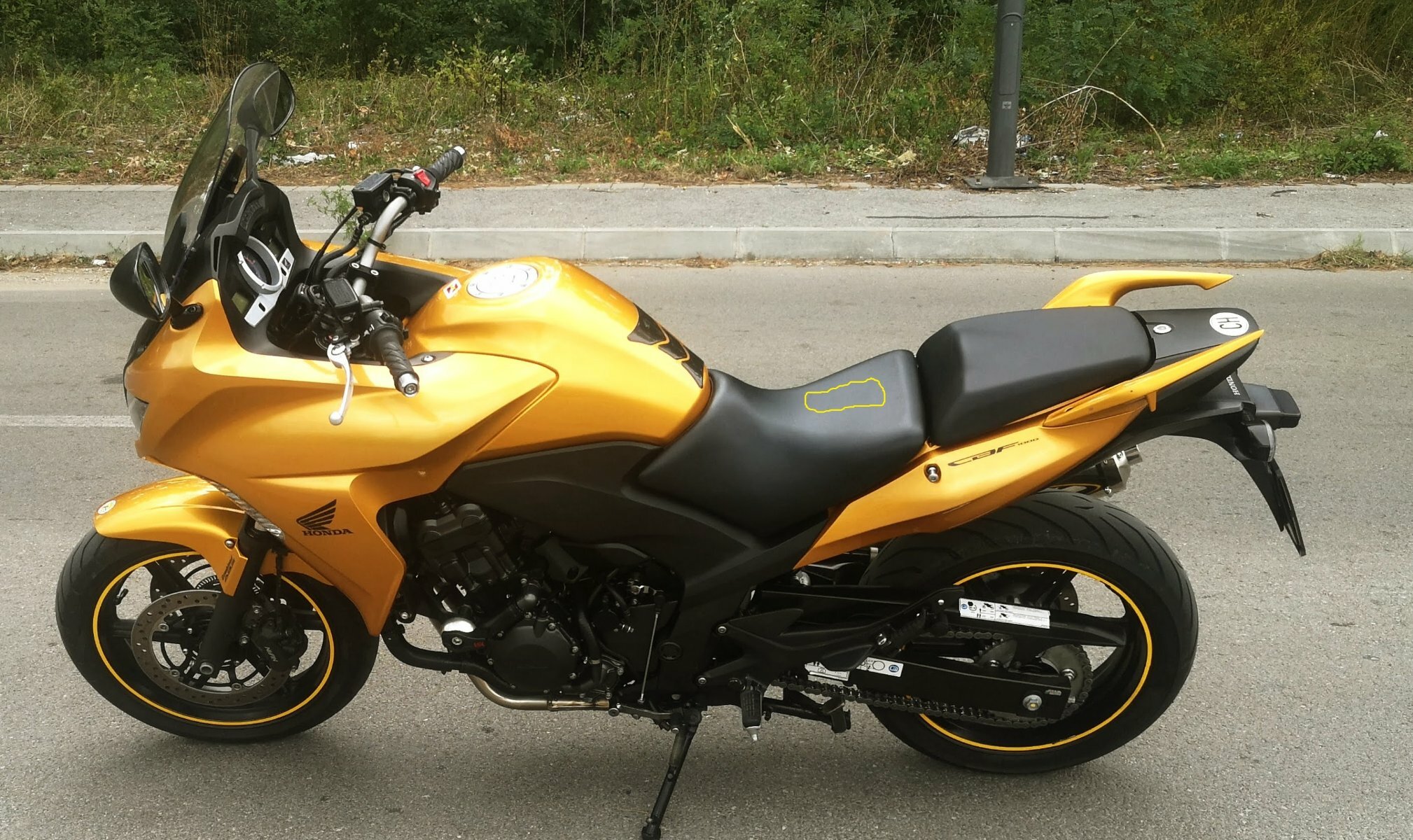

N.F.S. 26209 Napisano Octobar 9, 2025 Integrisan, 10661 postova Lokacija: Kragujevac Motocikl: ---Honda--- Prijavi odgovor kao problematičan Ha! Pa upravo odatle je pozajmljen izgled za moju proslu cbf Citat Podeli ovaj odgovor sa prijateljima Link to post Share on other sites More sharing options...
N.F.S. 26209 Napisano Octobar 9, 2025 Integrisan, 10661 postova Lokacija: Kragujevac Motocikl: ---Honda--- Prijavi odgovor kao problematičan ... i da dodam, sediste kod ovih sa sajta (bez puta, carine,poreza...) izadje oko 500e ukoliko im ne posaljete svoje sediste na preradu ili u zamenu za njihovo! Citat Podeli ovaj odgovor sa prijateljima Link to post Share on other sites More sharing options...
